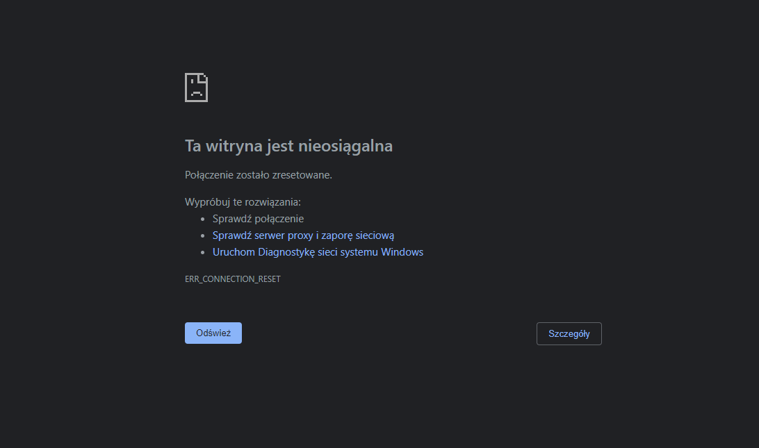

Nico11 Napisano Grudzień 17, 2020 Udostępnij Napisano Grudzień 17, 2020 Witam, jestem w trakcie robienia projektu, z którym mam pewne problemy, dlatego też zgłaszam się do Was o pomoc. Oto projekt, na którym się wzoruję: https://www.brainy-bits.com/post/making-an-arduino-animated-frame-with-256-rgb-leds . Zamiast arduino mega chciałbym użyć ESP32. Chcę do tego projektu dodać sterowanie poprzez WiFi (uruchomienie danej strony WWW uruchamia daną animację na ledach). Do kodu arduino, który jest dostępny w linku, dodałem szkic SimpleWiFiServer z biblioteki WiFi.h. Kod po moich modyfikacjach wygląda tak: #include "FastLED.h" #define NUM_LEDS 256 #define DATA_PIN 12 CRGB leds[NUM_LEDS]; #include <WiFi.h> const char* ssid = "nazwa_wifi"; const char* password = "haslo_wifi"; WiFiServer server(80); char picture = 1; bool doonce = 1; const long DigDug01[] = { 0x000000, 0x000000, 0x000000, 0x000000, 0x000000, 0x000000, 0x000000, 0x000000, 0x000000, 0x000000, 0x000000, 0x000000, 0x000000, 0x000000, 0x000000, 0x000000, 0x000000, 0x000000, 0x000000, 0x000000, 0x000000, 0x000000, 0x000000, 0x000000, 0xcccccc, 0xcccccc, 0xcccccc, 0x000000, 0x000000, 0x000000, 0x000000, 0x000000, 0x000000, 0x000000, 0x000000, 0xcccccc, 0xcccccc, 0xcccccc, 0xcccccc, 0xcccccc, 0x000000, 0x000000, 0x000000, 0x000000, 0x000000, 0x000000, 0x000000, 0x000000, 0x000000, 0x000000, 0x000000, 0x000000, 0x000000, 0x000000, 0xcccccc, 0xcccccc, 0xcccccc, 0xcccccc, 0xcccccc, 0xcccccc, 0xcccccc, 0xcccccc, 0x000000, 0x000000, 0x000000, 0xcccccc, 0xcccccc, 0xcccccc, 0xcccccc, 0xcccccc, 0xcccccc, 0xcccccc, 0xcccccc, 0xcccccc, 0xcccccc, 0xcccccc, 0x000000, 0x000000, 0x000000, 0x000000, 0x000000, 0x000000, 0x000000, 0x000000, 0x0066cc, 0x000000, 0x0066cc, 0x000000, 0x0066cc, 0x0066cc, 0x0066cc, 0x0066cc, 0xcccccc, 0xcccccc, 0xcccccc, 0x000000, 0x000000, 0xcccccc, 0xcccccc, 0xcccccc, 0x0066cc, 0x0066cc, 0x0066cc, 0x0066cc, 0x000000, 0x0066cc, 0x000000, 0x0066cc, 0x000000, 0x000000, 0x000000, 0x000000, 0x000000, 0x000000, 0x000000, 0x000000, 0x000000, 0x0066cc, 0x0066cc, 0x0066cc, 0x0066cc, 0x0066cc, 0x0066cc, 0xcccccc, 0xcccccc, 0xcccccc, 0xcccccc, 0x000000, 0x000000, 0x000000, 0x000000, 0x0066cc, 0x0066cc, 0xcccccc, 0xcccccc, 0xcccccc, 0xcccccc, 0xcccccc, 0x000000, 0x000000, 0xff0000, 0x000000, 0x000000, 0x000000, 0x000000, 0x000000, 0xff0000, 0xff0000, 0x000000, 0xcccccc, 0xcccccc, 0xcccccc, 0xcccccc, 0xcccccc, 0xcccccc, 0x0066cc, 0x0066cc, 0xcccccc, 0x000000, 0x000000, 0x000000, 0xff0000, 0xff0000, 0xff0000, 0x0066cc, 0x0066cc, 0x0066cc, 0x0066cc, 0xff0000, 0xff0000, 0xff0000, 0xff0000, 0xff0000, 0xff0000, 0xff0000, 0x000000, 0x000000, 0x000000, 0xff0000, 0xff0000, 0x000000, 0xcccccc, 0xcccccc, 0xcccccc, 0x0066cc, 0x0066cc, 0x0066cc, 0xcccccc, 0xcccccc, 0x000000, 0x000000, 0x000000, 0x000000, 0x000000, 0xcccccc, 0xcccccc, 0xcccccc, 0xcccccc, 0xcccccc, 0xcccccc, 0xcccccc, 0xcccccc, 0x000000, 0x000000, 0xff0000, 0x000000, 0x000000, 0x000000, 0x000000, 0x000000, 0x000000, 0x000000, 0x000000, 0x000000, 0x000000, 0xcccccc, 0xcccccc, 0x000000, 0x000000, 0x000000, 0xcccccc, 0xcccccc, 0x000000, 0x000000, 0x000000, 0x000000, 0xcccccc, 0xcccccc, 0xcccccc, 0xcccccc, 0x000000, 0xcccccc, 0xcccccc, 0xcccccc, 0xcccccc, 0x000000, 0x000000, 0x000000, 0x000000, 0x000000, 0x000000, 0x000000, 0x000000, 0x000000, 0x000000, 0x000000, 0x000000, 0x000000, 0x000000, 0x000000, 0x000000, 0x000000, 0x000000, 0x000000, 0x000000, 0x000000 }; const long DigDug02[] = { 0x000000, 0x000000, 0x000000, 0x000000, 0x000000, 0x000000, 0x000000, 0x000000, 0x000000, 0x000000, 0x000000, 0x000000, 0x000000, 0x000000, 0x000000, 0x000000, 0x000000, 0x000000, 0x000000, 0x000000, 0x000000, 0x000000, 0x000000, 0x000000, 0xcccccc, 0xcccccc, 0xcccccc, 0x000000, 0x000000, 0x000000, 0x000000, 0x000000, 0x000000, 0x000000, 0x000000, 0xcccccc, 0xcccccc, 0xcccccc, 0xcccccc, 0xcccccc, 0x000000, 0x000000, 0x000000, 0x000000, 0x000000, 0x000000, 0x000000, 0x000000, 0x000000, 0x000000, 0x000000, 0x000000, 0x000000, 0x000000, 0xcccccc, 0xcccccc, 0xcccccc, 0xcccccc, 0xcccccc, 0xcccccc, 0xcccccc, 0xcccccc, 0x000000, 0x000000, 0x000000, 0xcccccc, 0xcccccc, 0xcccccc, 0xcccccc, 0xcccccc, 0xcccccc, 0xcccccc, 0xcccccc, 0xcccccc, 0xcccccc, 0xcccccc, 0x000000, 0x000000, 0x000000, 0x000000, 0x000000, 0x000000, 0x000000, 0x000000, 0x0066cc, 0x000000, 0x0066cc, 0x000000, 0x0066cc, 0x0066cc, 0x0066cc, 0x0066cc, 0xcccccc, 0xcccccc, 0xcccccc, 0x000000, 0x000000, 0xcccccc, 0xcccccc, 0xcccccc, 0x0066cc, 0x0066cc, 0x0066cc, 0x0066cc, 0x000000, 0x0066cc, 0x000000, 0x0066cc, 0x000000, 0x000000, 0x000000, 0x000000, 0x000000, 0x000000, 0x000000, 0x000000, 0x000000, 0x0066cc, 0x0066cc, 0x0066cc, 0x0066cc, 0x0066cc, 0x0066cc, 0xcccccc, 0xcccccc, 0xcccccc, 0xcccccc, 0x000000, 0x000000, 0x000000, 0x000000, 0x0066cc, 0x0066cc, 0xcccccc, 0xcccccc, 0xcccccc, 0xcccccc, 0xcccccc, 0x000000, 0x000000, 0xff0000, 0x000000, 0x000000, 0x000000, 0x000000, 0x000000, 0xff0000, 0xff0000, 0x000000, 0x000000, 0x000000, 0xcccccc, 0xcccccc, 0xcccccc, 0xcccccc, 0x0066cc, 0x0066cc, 0xcccccc, 0x000000, 0x000000, 0x000000, 0xff0000, 0xff0000, 0xff0000, 0x0066cc, 0x0066cc, 0x0066cc, 0x0066cc, 0xff0000, 0xff0000, 0xff0000, 0xff0000, 0xff0000, 0xff0000, 0xff0000, 0x000000, 0x000000, 0x000000, 0xff0000, 0xff0000, 0x000000, 0x000000, 0x000000, 0xcccccc, 0x0066cc, 0x0066cc, 0x0066cc, 0xcccccc, 0xcccccc, 0xcccccc, 0x000000, 0x000000, 0x000000, 0x000000, 0x000000, 0xcccccc, 0xcccccc, 0xcccccc, 0xcccccc, 0xcccccc, 0x000000, 0x000000, 0x000000, 0x000000, 0xff0000, 0x000000, 0x000000, 0x000000, 0x000000, 0x000000, 0x000000, 0x000000, 0x000000, 0x000000, 0x000000, 0x000000, 0x000000, 0xcccccc, 0xcccccc, 0x000000, 0x000000, 0x000000, 0x000000, 0x000000, 0x000000, 0x000000, 0x000000, 0x000000, 0x000000, 0xcccccc, 0xcccccc, 0xcccccc, 0xcccccc, 0x000000, 0x000000, 0x000000, 0x000000, 0x000000, 0x000000, 0x000000, 0x000000, 0x000000, 0x000000, 0x000000, 0x000000, 0x000000, 0x000000, 0x000000, 0x000000, 0x000000, 0x000000, 0x000000, 0x000000, 0x000000, 0x000000, 0x000000 }; const long Qbert01[] = { 0x000000, 0x000000, 0x000000, 0x000000, 0x000000, 0x000000, 0x000000, 0x000000, 0x000000, 0x000000, 0x000000, 0x000000, 0x000000, 0x000000, 0x000000, 0x000000, 0x000000, 0x000000, 0x000000, 0x000000, 0x000000, 0x000000, 0x000000, 0x000000, 0x000000, 0x000000, 0x000000, 0x000000, 0x000000, 0x000000, 0x000000, 0x000000, 0x000000, 0x000000, 0x000000, 0x000000, 0xff6600, 0xff6600, 0xff6600, 0xff6600, 0x000000, 0x000000, 0x000000, 0x000000, 0x000000, 0x000000, 0x000000, 0x000000, 0x000000, 0x000000, 0x000000, 0x000000, 0x000000, 0x000000, 0xff0033, 0xff0033, 0xff0033, 0xff0033, 0xff0033, 0xff6600, 0xff6600, 0xff6600, 0x000000, 0x000000, 0x000000, 0xff0033, 0xff0033, 0xff6600, 0xff0033, 0xffffcc, 0xffffcc, 0xff0033, 0xffffcc, 0xffffcc, 0x000000, 0x000000, 0x000000, 0x000000, 0x000000, 0x000000, 0x000000, 0x000000, 0x000000, 0x000000, 0x000000, 0x000000, 0x000000, 0x000000, 0xff0033, 0x000000, 0x000000, 0xff0033, 0xff6600, 0xff6600, 0xff0033, 0xff0033, 0xff0033, 0xff0033, 0xff0033, 0xff6600, 0xff0033, 0xff0033, 0xff0033, 0xff0033, 0xff0033, 0xff0033, 0xff6600, 0x000000, 0x000000, 0x000000, 0x000000, 0x000000, 0x000000, 0x000000, 0x000000, 0xff6600, 0xff6600, 0xff6600, 0xff6600, 0xff6600, 0xff6600, 0xff0033, 0xff0033, 0xff6600, 0xff6600, 0xff6600, 0xff0033, 0xff0033, 0xff0033, 0xff0033, 0xff0033, 0xff6600, 0xff6600, 0xff6600, 0xff6600, 0xff6600, 0xff6600, 0xff6600, 0xff6600, 0xff6600, 0xff6600, 0xff6600, 0x000000, 0x000000, 0x000000, 0xff6600, 0xff6600, 0xff6600, 0xff0033, 0xff0033, 0xff0033, 0xff6600, 0xff0033, 0xff6600, 0xff0033, 0xff6600, 0xff0033, 0xff6600, 0xff0033, 0xff0033, 0x000000, 0xff0033, 0xff0033, 0xff0033, 0xff0033, 0xff0033, 0xff6600, 0xff0033, 0xff0033, 0x000000, 0xff0033, 0xff0033, 0x000033, 0x000033, 0xff6600, 0x000000, 0x000000, 0xff0033, 0x000033, 0x000033, 0xff0033, 0x000000, 0x000000, 0x000000, 0xff0033, 0xff0033, 0xff0033, 0xff0033, 0xff0033, 0xff0033, 0x000000, 0x000000, 0x000000, 0x000000, 0x000000, 0xff0033, 0xff0033, 0xff0033, 0xff0033, 0xff0033, 0x000000, 0x000000, 0x000000, 0x000000, 0xff0033, 0xff0033, 0x000000, 0x000000, 0x000000, 0x000000, 0x000000, 0x000000, 0x000000, 0x000000, 0x000000, 0x000000, 0xff0033, 0x000000, 0x000000, 0xff0033, 0x000000, 0x000000, 0x000000, 0x000000, 0x000000, 0x000000, 0xff6600, 0xff6600, 0xff6600, 0x000000, 0x000000, 0xff0033, 0xff6600, 0xff6600, 0x000000, 0x000000, 0x000000, 0x000000, 0x000000, 0x000000, 0x000000, 0x000000, 0x000000, 0x000000, 0xff6600, 0xff6600, 0xff0033, 0x000000, 0x000000, 0xff6600, 0xff6600, 0xff6600, 0xff0033, 0x000000, 0x000000, 0x000000 }; const long Qbert02[] = { 0x000000, 0x000000, 0x000000, 0x000000, 0xff6600, 0xff6600, 0xff6600, 0xff6600, 0x000000, 0x000000, 0x000000, 0x000000, 0x000000, 0x000000, 0x000000, 0x000000, 0x000000, 0x000000, 0x000000, 0x000000, 0x000000, 0x000000, 0xff0033, 0xff0033, 0xff0033, 0xff0033, 0xff0033, 0xff6600, 0xff6600, 0xff6600, 0x000000, 0x000000, 0x000000, 0xff0033, 0xff0033, 0xff6600, 0xff0033, 0xffffff, 0xffffff, 0xff0033, 0xffffff, 0xffffff, 0x000000, 0x000000, 0x000000, 0x000000, 0x000000, 0x000000, 0x000000, 0x000000, 0x000000, 0x000000, 0x000000, 0x000000, 0x000000, 0x000000, 0xff0033, 0x000000, 0x000000, 0xff0033, 0xff6600, 0xff6600, 0xff0033, 0x000000, 0xff0033, 0xff0033, 0xff0033, 0xff6600, 0xff0033, 0x000000, 0x000000, 0xff0033, 0x000000, 0x000000, 0xff6600, 0x000000, 0x000000, 0x000000, 0x000000, 0x000000, 0x000000, 0x000000, 0x000000, 0xff6600, 0xff6600, 0xff6600, 0xff6600, 0xff6600, 0xff6600, 0xff0033, 0xff0033, 0xff6600, 0xff6600, 0xff6600, 0xff0033, 0xff0033, 0xff0033, 0xff0033, 0xff0033, 0xff6600, 0xff6600, 0xff6600, 0xff6600, 0xff6600, 0xff6600, 0xff6600, 0xff6600, 0xff6600, 0xff6600, 0xff6600, 0x000000, 0x000000, 0x000000, 0xff6600, 0xff6600, 0xff6600, 0xff0033, 0xff0033, 0xff0033, 0xff6600, 0xff0033, 0xff6600, 0xff0033, 0xff6600, 0xff0033, 0xff6600, 0xff0033, 0xff0033, 0x000000, 0xff0033, 0xff0033, 0xff0033, 0xff0033, 0xff0033, 0xff6600, 0xff0033, 0xff0033, 0x000000, 0xff0033, 0xff0033, 0x000000, 0x000000, 0xff6600, 0x000000, 0x000000, 0xff0033, 0x000000, 0x000000, 0xff0033, 0x000000, 0x000000, 0x000000, 0xff0033, 0xff0033, 0xff0033, 0xff0033, 0xff0033, 0xff0033, 0x000000, 0x000000, 0x000000, 0x000000, 0x000000, 0xff0033, 0xff0033, 0xff0033, 0xff0033, 0xff0033, 0x000000, 0x000000, 0x000000, 0x000000, 0xff0033, 0xff0033, 0x000000, 0x000000, 0x000000, 0x000000, 0x000000, 0x000000, 0x000000, 0x000000, 0x000000, 0x000000, 0xff0033, 0x000000, 0x000000, 0x000000, 0xff0033, 0x000000, 0x000000, 0x000000, 0x000000, 0x000000, 0x000000, 0xff0033, 0x000000, 0x000000, 0x000000, 0xff0033, 0x000000, 0x000000, 0x000000, 0x000000, 0x000000, 0x000000, 0x000000, 0x000000, 0x000000, 0x000000, 0x000000, 0x000000, 0x000000, 0x000000, 0x000000, 0x000000, 0xff0033, 0x000000, 0x000000, 0x000000, 0xff0033, 0x000000, 0x000000, 0x000000, 0x000000, 0x000000, 0xff6600, 0xff6600, 0xff6600, 0x000000, 0x000000, 0xff0033, 0xff6600, 0xff6600, 0x000000, 0x000000, 0x000000, 0x000000, 0x000000, 0x000000, 0x000000, 0x000000, 0x000000, 0x000000, 0xff6600, 0xff6600, 0xff0033, 0x000000, 0x000000, 0xff6600, 0xff6600, 0xff6600, 0xff0033, 0x000000, 0x000000, 0x000000 }; const long BombJack01[] = { 0x333366, 0x333366, 0x333366, 0x333366, 0x333366, 0x333366, 0x333366, 0x333366, 0x333366, 0x333366, 0x333366, 0x333366, 0x333366, 0x333366, 0x333366, 0x333366, 0x333366, 0x333366, 0x333366, 0x0099ff, 0x333366, 0x333366, 0x0099ff, 0x0099ff, 0x0099ff, 0x0099ff, 0x0099ff, 0x333366, 0x333366, 0x0099ff, 0x333366, 0x333366, 0x333366, 0x333366, 0x0099ff, 0x0099ff, 0x0099ff, 0x0099ff, 0x0099ff, 0x0099ff, 0x0099ff, 0x0099ff, 0x0099ff, 0x0099ff, 0x0099ff, 0x333366, 0x333366, 0x333366, 0x333366, 0x333366, 0x333366, 0x0099ff, 0x0099ff, 0x0099ff, 0xffffff, 0xffffff, 0x0099ff, 0xffffff, 0xffffff, 0x0099ff, 0x0099ff, 0x0099ff, 0x333366, 0x333366, 0x333366, 0x333366, 0x333366, 0x0099ff, 0x0099ff, 0xffffff, 0x000000, 0x0099ff, 0x000000, 0xffffff, 0x0099ff, 0x0099ff, 0x333366, 0x333366, 0x333366, 0x333366, 0x333366, 0x333366, 0x333366, 0x333366, 0x333366, 0x0099ff, 0xffffff, 0x000000, 0x0099ff, 0x000000, 0xffffff, 0x0099ff, 0x333366, 0x333366, 0x333366, 0x333366, 0x333366, 0x333366, 0x333366, 0x333366, 0x333366, 0xffcc99, 0xffcc99, 0xffcc99, 0xffcc99, 0xffcc99, 0x333366, 0x333366, 0x333366, 0x333366, 0x333366, 0x333366, 0x333366, 0x333366, 0x333366, 0x333366, 0x333366, 0xffffff, 0xffcc99, 0xffcc99, 0xffcc99, 0xffcc99, 0xffcc99, 0xffffff, 0x333366, 0x333366, 0x333366, 0x333366, 0x333366, 0x333366, 0x333366, 0xff0000, 0xff0000, 0xffffff, 0xffffff, 0xffffff, 0xffffff, 0xffffff, 0xff0000, 0xff0000, 0x333366, 0x333366, 0x333366, 0x333366, 0x333366, 0x333366, 0x333366, 0xff0000, 0xff0000, 0xff0000, 0xff0000, 0x000000, 0xff0000, 0x000000, 0xff0000, 0xff0000, 0xff0000, 0xff0000, 0x333366, 0x333366, 0x333366, 0x000000, 0x000000, 0xff0000, 0xff0000, 0xff0000, 0xff0000, 0xff0000, 0xff0000, 0xff0000, 0xff0000, 0xff0000, 0x000000, 0x000000, 0x333366, 0x333366, 0x333366, 0x333366, 0x000000, 0x000000, 0xffffff, 0x0099ff, 0x0099ff, 0x0099ff, 0xffff00, 0x0099ff, 0x0099ff, 0x0099ff, 0xffffff, 0x000000, 0x000000, 0x333366, 0x333366, 0xffffff, 0xffffff, 0xffffff, 0xff0000, 0xff0000, 0xff0000, 0xff0000, 0xff0000, 0xff0000, 0xff0000, 0xffffff, 0xffffff, 0xffffff, 0x333366, 0x333366, 0x333366, 0x333366, 0xffffff, 0xffffff, 0xffffff, 0xff0000, 0xff0000, 0xff0000, 0xff0000, 0xff0000, 0xff0000, 0xff0000, 0xffffff, 0xffffff, 0xffffff, 0x333366, 0x333366, 0x333366, 0xffffff, 0xffffff, 0xffffff, 0xff0000, 0xff0000, 0xffffff, 0xff0000, 0xff0000, 0xffffff, 0xffffff, 0xffffff, 0xffffff, 0x333366, 0x333366, 0x333366, 0x333366, 0x333366, 0x333366, 0x333366, 0x000000, 0x000000, 0x000000, 0x333366, 0x000000, 0x000000, 0x000000, 0x333366, 0x333366, 0x333366, 0x333366 }; const long BombJack02[] = { 0x333366, 0x333366, 0x333366, 0x333366, 0x333366, 0x333366, 0x333366, 0x333366, 0x333366, 0x333366, 0x333366, 0x333366, 0x333366, 0x333366, 0x333366, 0x333366, 0x333366, 0x333366, 0x333366, 0x0099ff, 0x333366, 0x333366, 0x0099ff, 0x0099ff, 0x0099ff, 0x0099ff, 0x0099ff, 0x333366, 0x333366, 0x0099ff, 0x333366, 0x333366, 0x333366, 0x333366, 0x0099ff, 0x0099ff, 0x0099ff, 0x0099ff, 0x0099ff, 0x0099ff, 0x0099ff, 0x0099ff, 0x0099ff, 0x0099ff, 0x0099ff, 0x333366, 0x333366, 0x333366, 0x333366, 0x333366, 0x333366, 0x0099ff, 0x0099ff, 0x0099ff, 0xffffff, 0x000000, 0x0099ff, 0x000000, 0xffffff, 0x0099ff, 0x0099ff, 0x0099ff, 0x333366, 0x333366, 0x333366, 0x333366, 0x333366, 0x0099ff, 0x0099ff, 0xffffff, 0x000000, 0x0099ff, 0x000000, 0xffffff, 0x0099ff, 0x0099ff, 0x333366, 0x333366, 0x333366, 0x333366, 0x333366, 0x333366, 0x000000, 0x000000, 0x333366, 0x0099ff, 0xffffff, 0xffffff, 0xffcc99, 0xffffff, 0xffffff, 0x0099ff, 0x333366, 0x000000, 0x000000, 0x333366, 0x333366, 0x000000, 0x000000, 0xff0000, 0xffcc99, 0x000000, 0x000000, 0x000000, 0x000000, 0x000000, 0xffcc99, 0xff0000, 0x000000, 0x000000, 0x333366, 0x333366, 0x333366, 0x333366, 0x333366, 0xff0000, 0xff0000, 0xffffff, 0xffcc99, 0xffcc99, 0xffcc99, 0xffcc99, 0xffcc99, 0xffffff, 0xff0000, 0xff0000, 0x333366, 0x333366, 0x333366, 0x333366, 0x333366, 0xff0000, 0xff0000, 0xffffff, 0xffffff, 0xffffff, 0xffffff, 0xffffff, 0xff0000, 0xff0000, 0xffffff, 0x333366, 0x333366, 0x333366, 0x333366, 0x333366, 0xffffff, 0xffffff, 0xffffff, 0xff0000, 0xff0000, 0x000000, 0xff0000, 0x000000, 0xff0000, 0xff0000, 0xffffff, 0xffffff, 0x333366, 0x333366, 0x333366, 0x333366, 0xffffff, 0xffffff, 0xff0000, 0xff0000, 0xff0000, 0xff0000, 0xff0000, 0xff0000, 0xff0000, 0xffffff, 0xffffff, 0xffffff, 0x333366, 0x333366, 0x333366, 0x333366, 0xffffff, 0xffffff, 0xffffff, 0x0099ff, 0x0099ff, 0x0099ff, 0xffff00, 0x0099ff, 0x0099ff, 0x0099ff, 0xffffff, 0xffffff, 0xffffff, 0x333366, 0x333366, 0xffffff, 0xffffff, 0xffffff, 0xff0000, 0xff0000, 0xff0000, 0xff0000, 0xff0000, 0xff0000, 0xff0000, 0xffffff, 0xffffff, 0xffffff, 0xffffff, 0x333366, 0x333366, 0xffffff, 0xffffff, 0xffffff, 0xffffff, 0xff0000, 0xff0000, 0xff0000, 0xff0000, 0xff0000, 0xff0000, 0xff0000, 0xffffff, 0xffffff, 0xffffff, 0xffffff, 0x333366, 0x333366, 0x333366, 0xffffff, 0xffffff, 0xff0000, 0xff0000, 0xffffff, 0xff0000, 0xff0000, 0xffffff, 0x333366, 0xffffff, 0xffffff, 0x333366, 0x333366, 0x333366, 0x333366, 0x333366, 0x333366, 0x333366, 0x000000, 0x000000, 0x000000, 0x333366, 0x000000, 0x000000, 0x000000, 0x333366, 0x333366, 0x333366, 0x333366 }; void setup() { FastLED.addLeds<NEOPIXEL,DATA_PIN>(leds, NUM_LEDS); FastLED.setBrightness(15); Serial.begin(115200); delay(10); Serial.println(); Serial.println(); Serial.print("Connecting to "); Serial.println(ssid); WiFi.begin(ssid, password); while (WiFi.status() != WL_CONNECTED) { delay(500); Serial.print("."); } Serial.println(""); Serial.println("WiFi connected."); Serial.println("IP address: "); Serial.println(WiFi.localIP()); server.begin(); } void loop() { WiFiClient client = server.available(); if (client) { Serial.println("New Client."); String currentLine = ""; while (client.connected()) { if (client.available()) { char c = client.read(); Serial.write(c); if (c == '\n') { if (currentLine.length() == 0) { client.println("HTTP/1.1 200 OK"); client.println("Content-type:text/html"); client.println(); client.print("Obrazek 1 <a href=\"/H\">here</a> <br>"); client.print("Obrazek 2 <a href=\"/L\">here</a> <br>"); client.print("Obrazek 3 <a href=\"/W\">here</a><br>"); client.println(); break; } else { currentLine = ""; } } else if (c != '\r') { currentLine += c; } if (currentLine.endsWith("GET /H")) { picture = 1; doonce = 0; } else if (currentLine.endsWith("GET /L")) { picture = 2; doonce = 0; } else if (currentLine.endsWith("GET /W")) { picture = 3; doonce = 0; } if (picture == 1 && doonce == 0) { FastLED.clear(); for(int i = 0; i < NUM_LEDS; i++) { leds[i] = pgm_read_dword(&(Qbert01[i])); } FastLED.show(); delay(500); FastLED.clear(); for(int i = 0; i < NUM_LEDS; i++) { leds[i] = pgm_read_dword(&(Qbert02[i])); } FastLED.show(); delay(500); } if (picture == 2 && doonce == 0) { FastLED.clear(); for(int i = 0; i < NUM_LEDS; i++) { leds[i] = pgm_read_dword(&(DigDug01[i])); } FastLED.show(); delay(250); FastLED.clear(); for(int i = 0; i < NUM_LEDS; i++) { leds[i] = pgm_read_dword(&(DigDug02[i])); } FastLED.show(); delay(250); } if (picture == 3 && doonce == 0) { FastLED.clear(); for(int i = 0; i < NUM_LEDS; i++) { leds[i] = pgm_read_dword(&(BombJack01[i])); } FastLED.show(); delay(400); FastLED.clear(); for(int i = 0; i < NUM_LEDS; i++) { leds[i] = pgm_read_dword(&(BombJack02[i])); } FastLED.show(); delay(400); } } } client.stop(); Serial.println("Client Disconnected."); } } Kod po części działa tak, jak sobie to wymyśliłem, lecz tak jak wspomniałem, mam z nim kilka problemów: Po uruchomieniu jednej z animacji, między wybraniem opcji z głównej strony internetowej (w moim przypadku http://192.168.0.110/) a uruchomieniem się jej na ledach występuje około 10-cio sekundowe opóźnienie. Po wybraniu jednego z programów (http://192.168.0.110/L; http://192.168.0.110/H lub http://192.168.0.110/W) po kilku cyklach program zawiesza się (nie przechodzi do kolejnego obrazka, który jest zapisany w pętli). W tym czasie ESP nie reaguje na żadną stronę internetową. Przeglądarka wyświetla błąd: Gdy mam uruchomioną stronę http://192.168.0.110/ w przeglądarce na komputerze, nie mogę wejść na nią na innym urządzeniu (np. na telefonie). Prosiłbym Was o wskazówki, jak uporać się z tymi błędami. Link do komentarza Share on other sites More sharing options...
czendler Grudzień 18, 2020 Udostępnij Grudzień 18, 2020 https://github.com/Aircoookie/WLED + E1.31, Art-Net, DDP lub TPM2.net Link do komentarza Share on other sites More sharing options...
