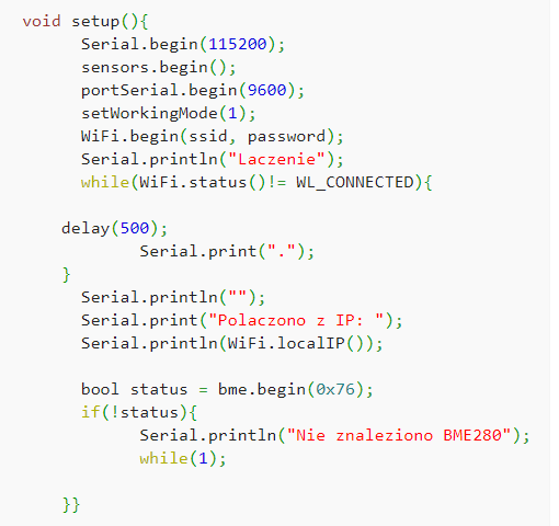

Tworzę projekt stacji pogodowej na ESP32, która wyświetla dane z czujnika temperatury na stronie WWW z użyciem phpMyAdmin. Tą część mam już za sobą i wszystko działa tak jak należy. Teraz postanowiłem dodać ekran OLED, aby móc odczytywać pomiary z czujnika(BME280), gdy ESP nie ma dostępu do Internetu (chodzi tylko o wyświetlanie ostatniego zmierzonego pomiaru). W jaki sposób się za to zabrać? Czy wystarczy zrobić warunek typu:
while(WiFi.status() != WL_CONNECTED) {
    delay(500);
    ---- wyświetlanie na OLED pomiaru z czujnika-----
 ----tutaj co się stanie jak się połączy z Internetem, czyli wysyłanie do bazy danych itd.----
Osobiście wydaje mi się to trochę zbyt proste, żeby było prawdziwe stąd moje pytanie do Was.
Z góry dzięki za odpowiedzi 😄

@matilc no to pewnie, że tak się da 🙂 Najprościej zrobić to tak, że masz zmienną, w której trzymasz pomiar do wyświetlenia na ekranie. Na początku kodu przypisujesz do tej zmiennej odczytane informacje i wyświetlasz je na ekranie. Później w pętli łączysz się z serwerem i pobierasz "coś". Jeśli odebrałeś poprawne dane to aktualizujesz zmienną, a jeśli nie pobrałeś danych (lub są błędne) to nie robisz nic. Przy kolejnym obiegu pętli na wyświetlaczu pojawi się aktualna wartość tej zmiennej, czyli albo poprzednio zapamiętamy pomiar, albo nowa wartość z sieci. To tak w dużym skrócie 🙂

Po prostu nie czekaj w setup na połączenie. Przecież w loop() i tak uzależniasz połączenie z bazą od WiFi.status(). Czyli coś takiego:
void setup()
  WiFi.mode(WIFI_STA);
  WiFi.begin(cośtam);
  WiFi.config(cośtam); // jeśli trzeba
  //i tak dalej
void loop()
  pomierz();
  wyświetl();
  if (WiFi.status() == WL_CONNECTED) {
    wrzuć_do_bazy();
  delay(ile trzeba);
  // albo lepiej coś w stylu: vTaskDelayUntil(cośtam, cośtam)

Obecnie, aby połączyć się z siecią muszę wcisnąć button reset
A to dlaczego? Bo WiFi.begin() przykleił się do setupa zębami i pazurami i nie da się go stamtąd wyjąć?
Bo jeśli tak, to zamiast kombinować z pinami możesz po prostu wywołać ESP.restart() - ale to jakieś takie brzydkie jest 😞

Pokaż ten kod wreszcie, bo coś tu mieszasz. Nie chodzi o to gdzie ten begin siedzi tylko kiedy go wywołujesz.

image.thumb.png.755a048783c894722aafdf58f7d2429a.png To jest jedyne miejsce, w którym pojawia się WiFi.begin w kodzie.
Hm... dlaczego zrobiłeś wszystko, aby ten kawałek kodu był nieczytelny? Czy widziałeś, żeby ktoś na forum wstawiał kod w ten sposób? Czy kontrolka z napisem "Wstaw kod" służy Twoim zdaniem do smarowania chleba masłem czy może to zapalnik od bomby?
A co do jedynego miejsca... owszem, zgadzam się, WiFi.begin powinien siedzieć w jednym miejscu - mianowicie w tym, w którym łączysz się z siecią. Przy czym nie musi być to akurat setup.
