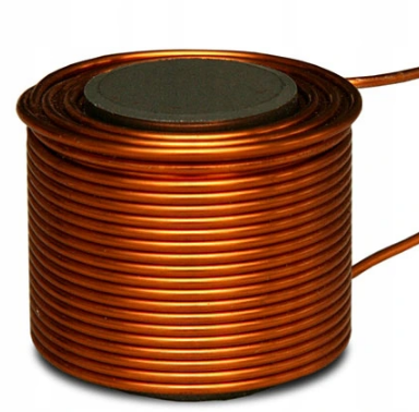

Cześć, dlaczego prąd w cewce płynie wzdłuż przewodnika a nie na skróty po linii prostej. (np na zdjęciu poniżej między górnym i dolnym przewodem)
Jeśli jest to nieosłonięty przewód, zwinięty w okręgi to czy nie było by "łatwiej" dla prądu płynąć krótszą drogą?
I jeśli prąd płynie wzdłuż przewodnika to czy prąd płynący najkrótszą drogą nie zakłóca tego płynącego wzdłuż przewodnika?

@Enrico  Hej, przewód z którego nawijane są cewki jest izolowany. Jest pokryty lakierem, który stanowi izolacje. Dlatego prąd płynie wzdłuż przewodnika, a nie po drodze najmniejszego oporu do przeciwnego bieguna. Gdyby przewód nie był izolowany to wszystko byłoby zwarte i byłoby tak jak mówisz.

Dzięki za informacje, to już coś wyjaśnia. Czyli jak biore oskórowany miedziany kabel to nie zrobie z niego cewki? musiałby być w tej gumowej izolacji?
