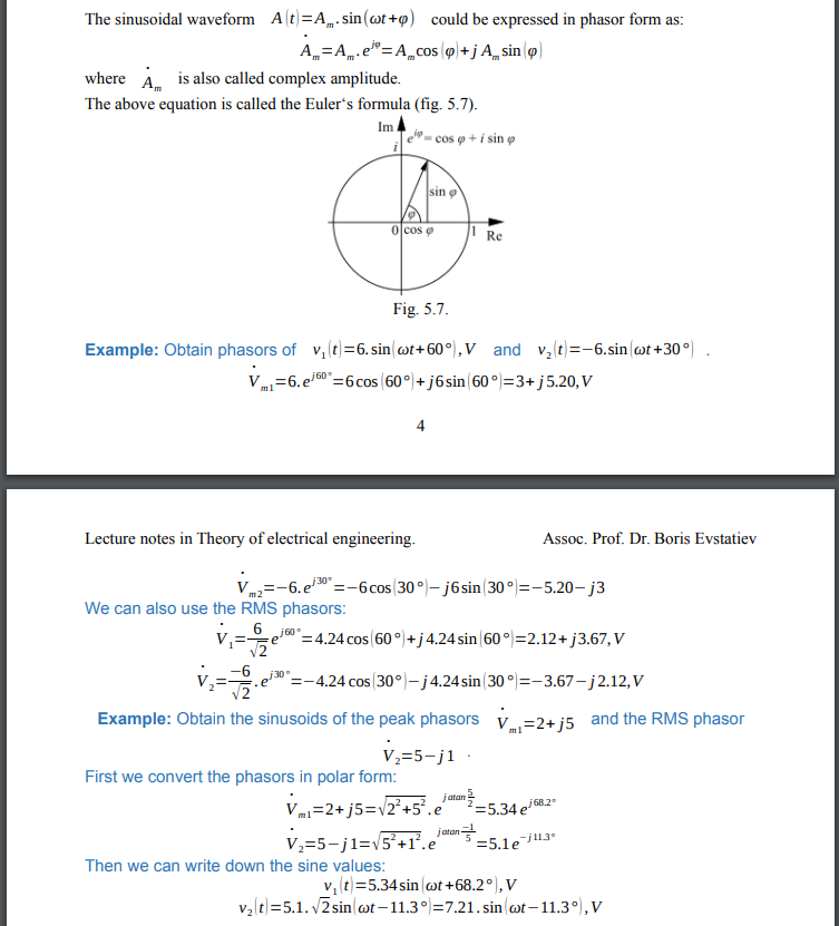

@Nikto0 nie wiem czy masz w książce zapis z przesunięciem w fazie. v(t) = Vmax * sin(wt + φ), w tym przykładzie przesunięcie φ jest pominięte bo wynosi 0°, ale ze wzorze gdzie jest eksponent: ejφ już nie można pominąć.
Vsk = Vmax/sqrt(2) - ten wzór można wyprowadzić wyznaczając całkę:
Przejrzyj te materiały, szczególnie to:
Wspominałem też żebyś zapoznał się ze wzorami Eulera, wyjaśni się jak interpretować ten eksponent.
