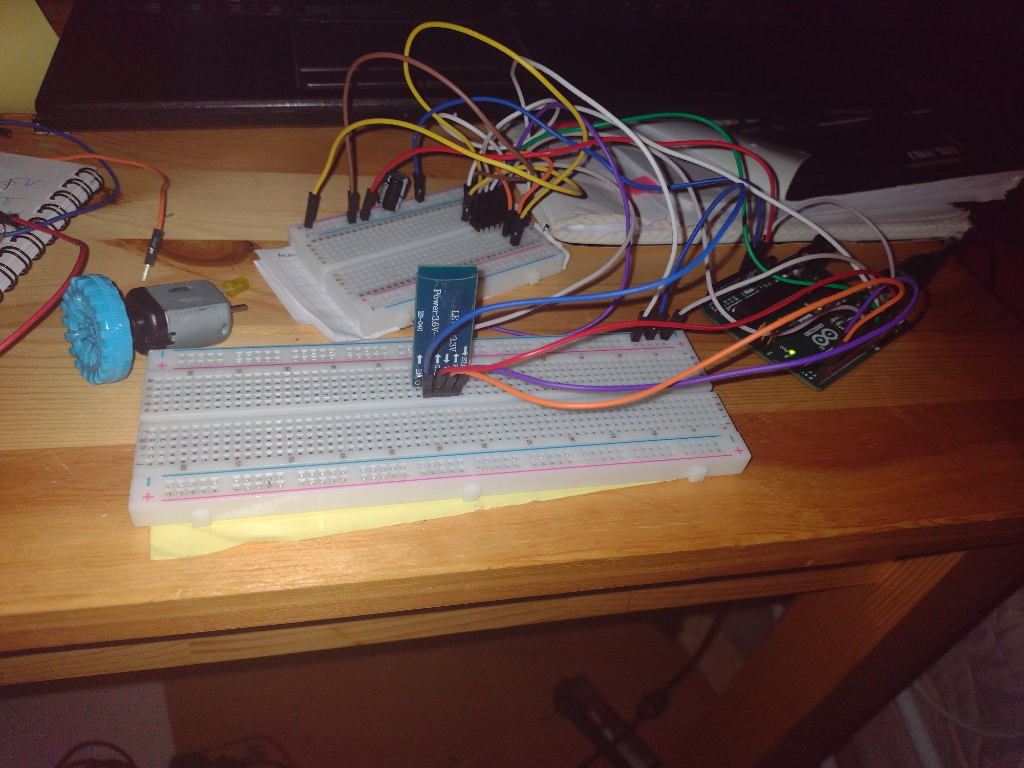

a i co jeszcze wazniejszego to to, że te piny z bluetooth dałam rx z tx na arduino , a tx z rx na arduino i działa , przedtem dawałam je na 1 i 2 na arduino ale wtedy działalo mi tylko z terminala z komputera (tego monitora) , a  z telefonu już nie , nie weim czego ale wazne ze juz jest okej

Bo to inny uart jest...i nie mozesz uzywac jednego do dwoch urzadzen...

Twoj blue chodzi na 9600 i tyle...poprostu wykorzystalas sprzetowy uart, teraz bedziesz musiala za kazdym razem odpiac blue zeby wgrac nowy kod...cos robilas zle skoro tamten kod Ci nie chodzil...no ale juz nie istotne..wazne ze dziala..😉
Dlaczego będę musiała za każdym razem odpiąć bluetooth aby wgrać nowy kod? Bo teraz właśnie robię to samo ten sam kod tylko nie dla diody ale z silnikiem i mostkiem H i coś nie idzie.

Bo bedzie blokowal komunikacje z arduino...jesli robi sie jakies testy itp to z regoly zostawia sie sprzetowy uart w spokoju i robi np. tak jak w kodzie podalem, czyli uart programowy sie tworzy i tam podpina inne urzadzenia...

Kazde urzadzenie ma swoj wlasny uart miec...wiec skoro sprzetowego uzywasz do wgrywania kodu itp, to nie mozesz go uzywac do czegos innego/z innym urzadzeniem...

IMG_20210804_224058419.thumb.jpg.3e65e439f9073f63e688c17aa7495be5.jpgA CZY TRAZ TEN KOD I UKLAD jest ok? teraz jest do sterowania silnikiem (tego widocznego na zdjęciu),

Bo z tą dioda to mobdzialaalo ale teraz próbowałam to samo zrobić podłączając silnik zamiast diody z mostkiem H i nic. Nie wiem jest jakiś inny sposób w którym mogłabym sterować tym silnikiem bez mostka h i aby wychodziło zdalnie?

Nie...musi byc sterownik..ale przeciez ten sterownik to napewno na pwm chodzi tak? A ty tylko kierunek chyba zmieniasz
Obojętnie wgl wgl chodzi mi o to że chciałabym zdalnie sterować tym nawet nie kierunek tylko nawet włączyć i wyłączyć silnik za pomocą telefonu
