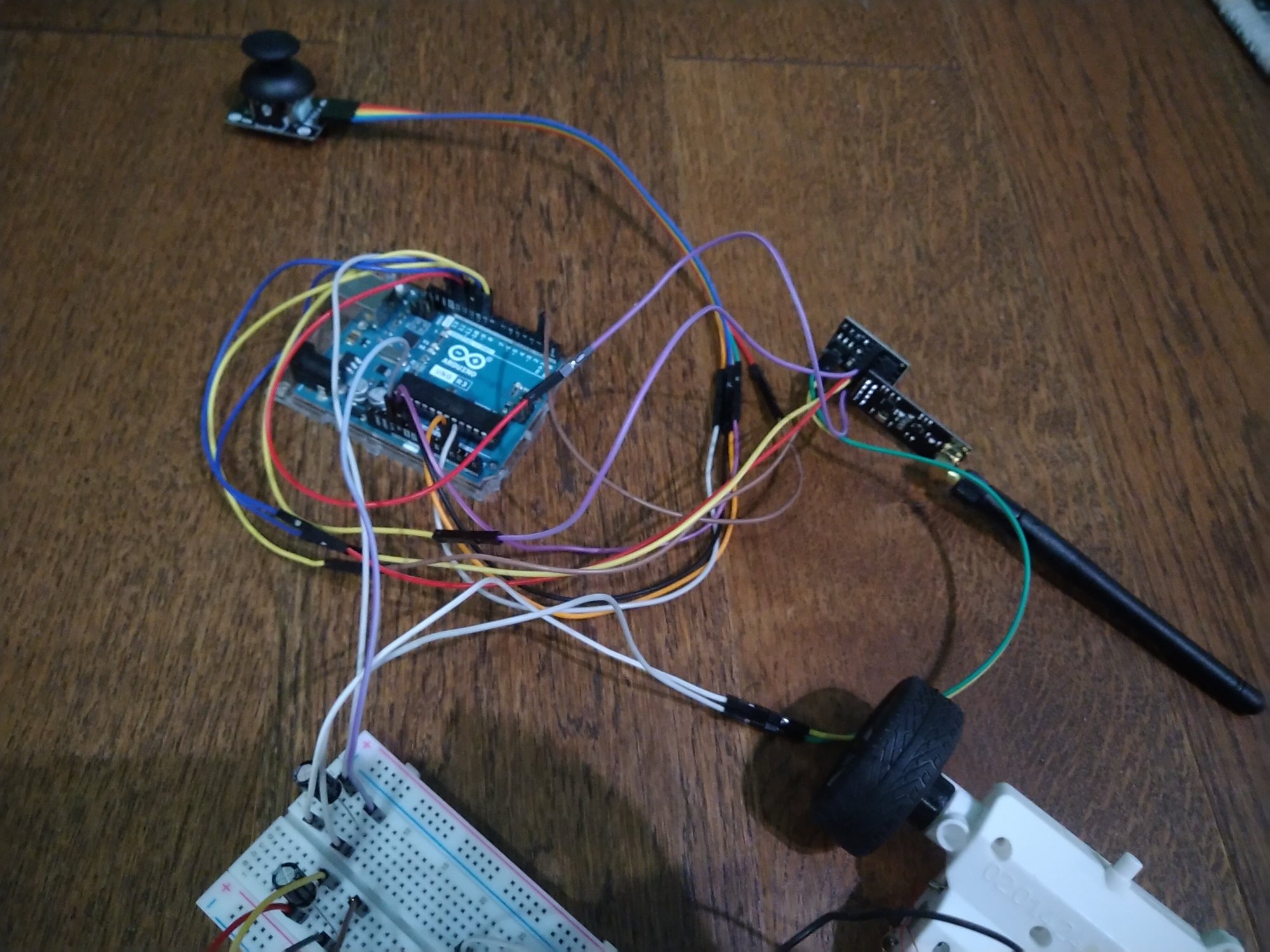

4 minuty temu, Konrad123 napisał:
ja mam tą wersje
No to doloz kondensatory i dziala...tak jak mowie u mnie z uno nie dzialalo co bylo dla mnie dziwne bo uno ma raczej lepsze filtrowanie niz pro mini
16 minut temu, Konrad123 napisał:
a czy jest jakieś ograniczenie co do mocy kondesatora?
W tym przypadku niema im wiecej mikrofaradow tym lepiej...ten 100uf powinien wystarczyc...wiadomo +/+...-/- i zasilanie to chyba 3.3v...juz nie pamietam
no 3.3 ale z tym adapterem może chyba być większe
ok wgrywam program i sprawdzam czy to działa możesz obstawiać bo ja obstawiam że to nie zadziała
nie działa 😭 czemu dlaczego miesiąc czasu to wałkuje i zawsze nie działa

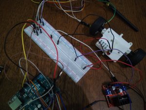

Dnia 11.09.2021 o 22:50, _LM_ napisał:
Umiemy czytać długie teksty. Problem w tym że z twojego pytania wynika tylko tyle że nie działa. Spełnij te punkty to coś wymyślimy.
1) twój program
2) schematy
3) zdjęcie urządzenia
5) usunąłem czwarty i zerowy bo dostałbym bana
chodzi ci o to?
Dnia 12.09.2021 o 08:57, Konrad123 napisał:
ok podam gotowca z neta
nadajnik

schemat
(wiem że słaba jakość to podam linka https://1.bp.blogspot.com/-xulfjuLzyBo/XguHeHeoxuI/AAAAAAAAASE/sosXetKaGAkNxUiqVWo4vMWDckV1npImQCLcBGAsYHQ/s1600/14a.Joystick%2BDC%2BL298N%2Bwireless%2B1_page-0001%281%29.jpg)
ten tego zdięcia to musze robić wczoraj robiłem 4 i mi się nie chce ale tak jak na obrazku u góry wygląda
napisałem kod i dałem shemat tyle że doszły jeszcze kondesatory

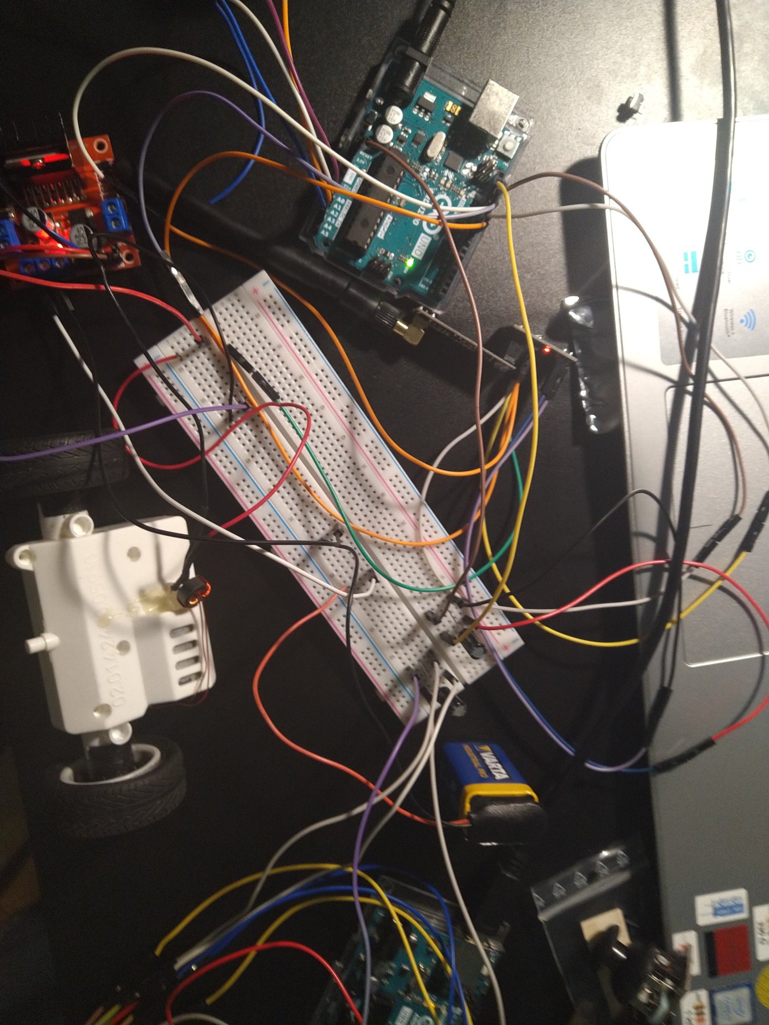

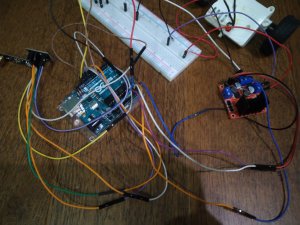

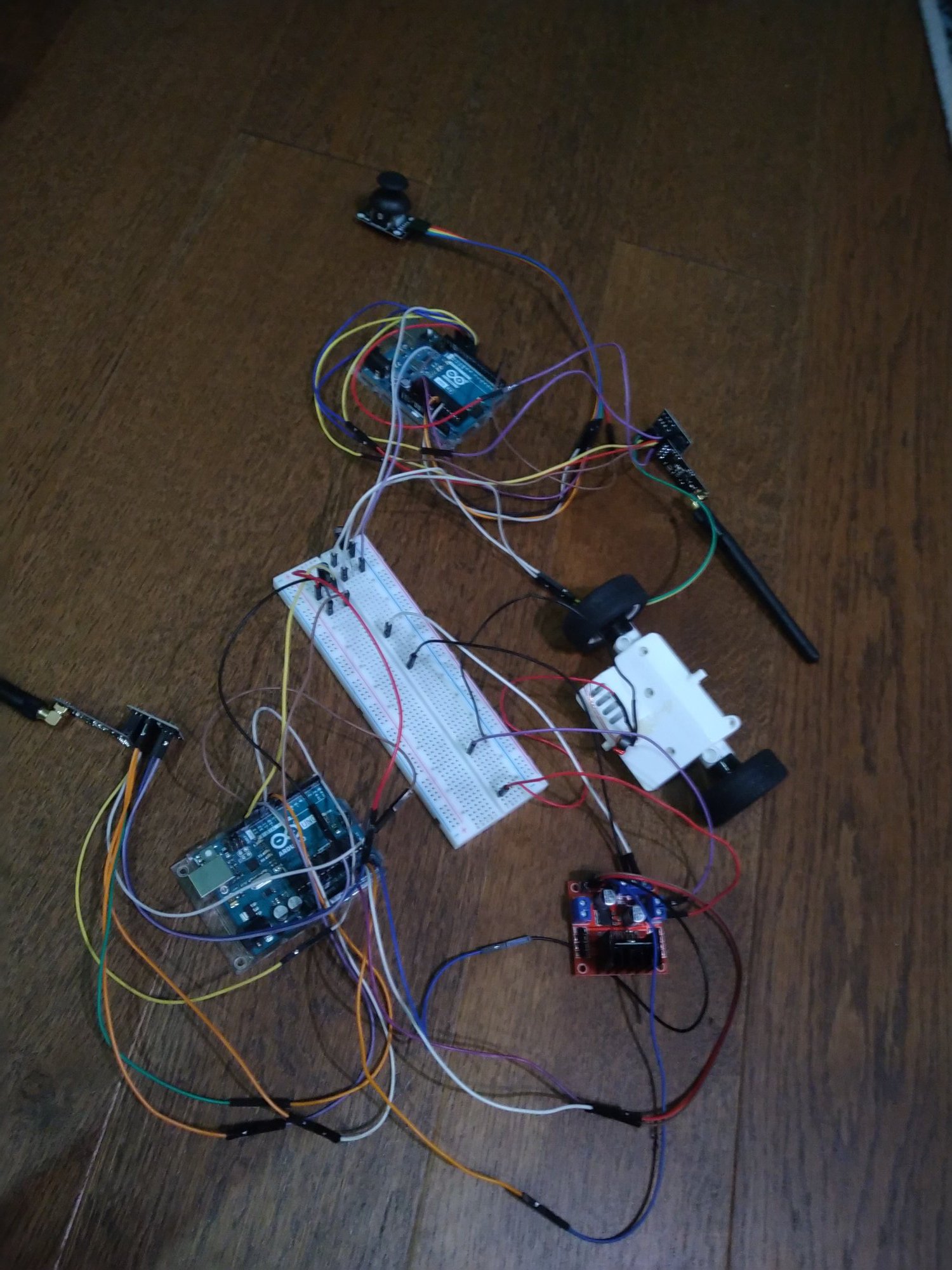

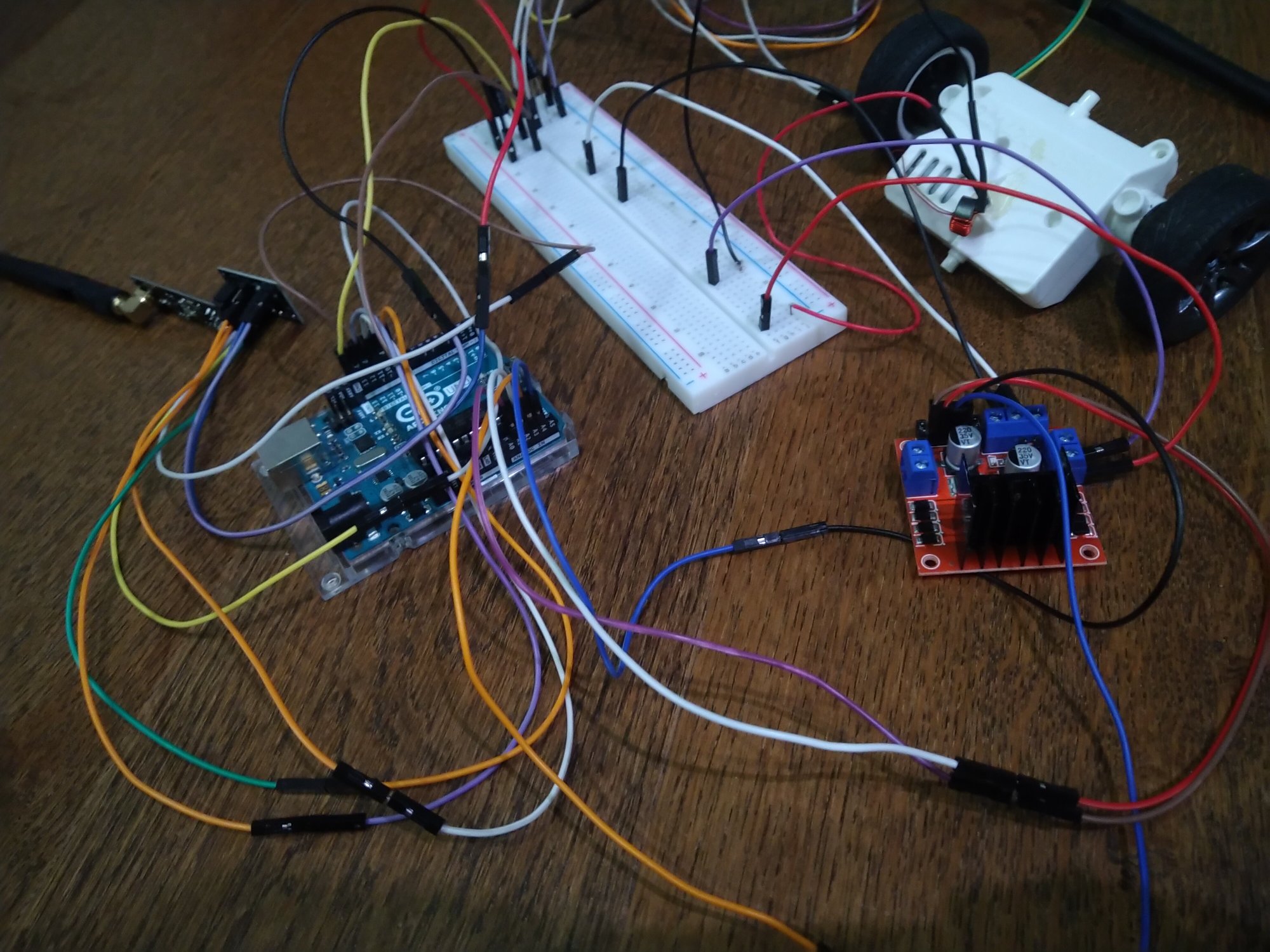

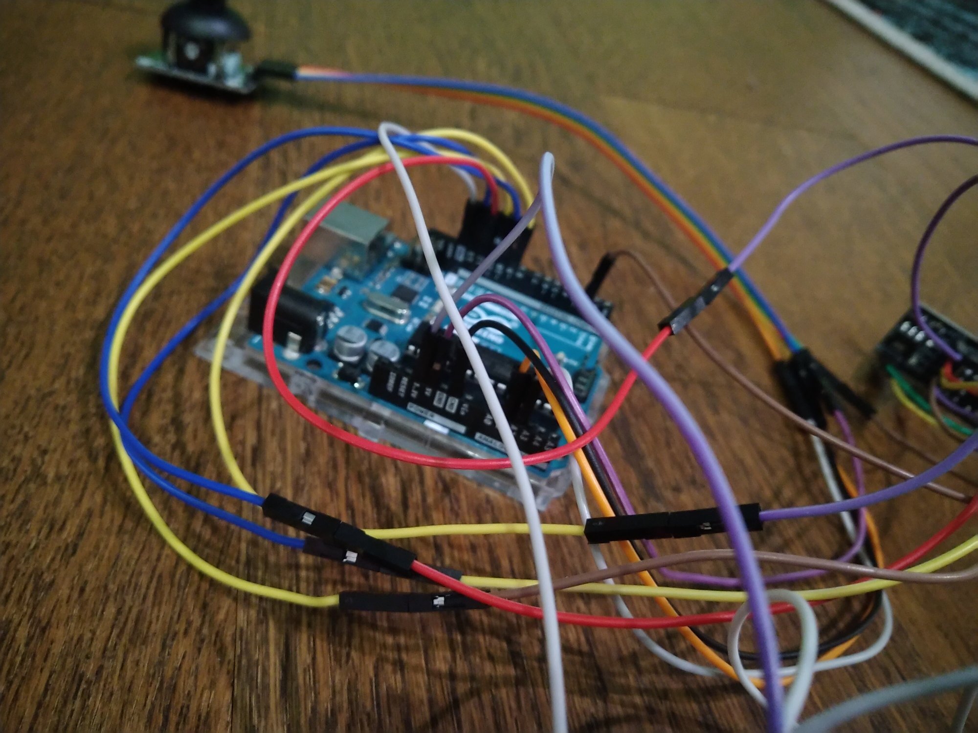

  • Nie zgadzam się! 1
zdjęcie, trzeba sprawdzić czy masz to dobrze połączone, skoro nawet na terminal nic nie wylatuje to coś jest nie halo?
IMG_20210913_204609.jpgIMG_20210913_204601.jpgIMG_20210913_204605.jpgIMG_20210913_202722.jpgIMG_20210913_204642.jpg
musze iść do niemieckiego chym to jak z tym . Wcześniej jakies 1miesiąc temu uważałem że kable się nie stykają nie przewodzą prądu i danych bo używam męsko męskick i żeńsko żenskich a póżniej łącze to  w męsko żenskie
i jeszcze pytanie w programie nie ma błędu (bo jężeli tak to teoria u gury się sprawdza)
no i sory za błedy
Jeżeli też cały program jest dobry to trzeba tak od razu i mogę kupić te kable na Botland (albo tam gdzie taniej albo od razu prototypową płytkę stykową)
