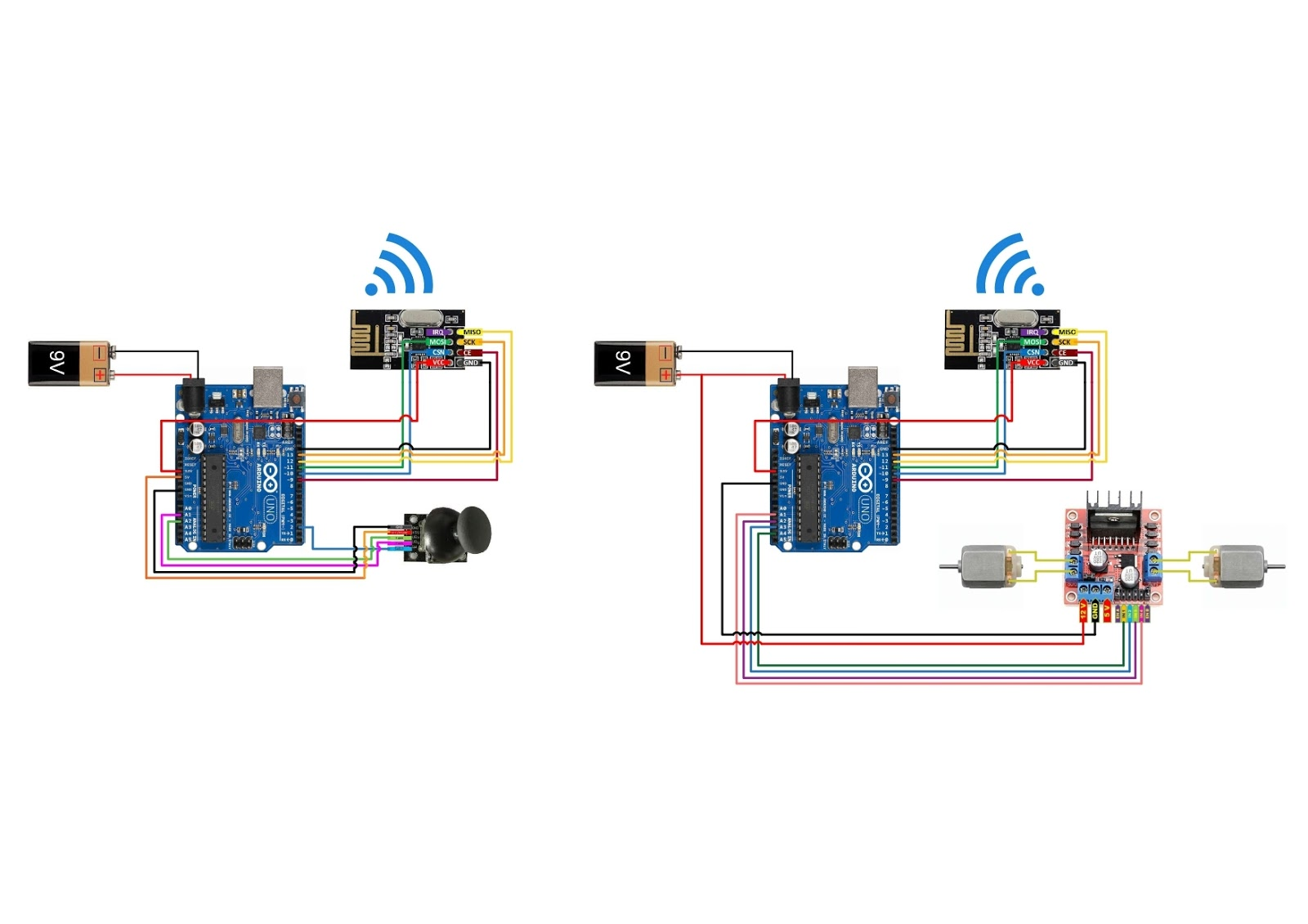

schemat
(wiem że słaba jakość to podam linka https://1.bp.blogspot.com/-xulfjuLzyBo/XguHeHeoxuI/AAAAAAAAASE/sosXetKaGAkNxUiqVWo4vMWDckV1npImQCLcBGAsYHQ/s1600/14a.Joystick%2BDC%2BL298N%2Bwireless%2B1_page-0001%281%29.jpg)
ten tego zdięcia to musze robić wczoraj robiłem 4 i mi się nie chce ale tak jak na obrazku u góry wygląda

Ja co prawda mialem te wersje z zewnetrzna atnena (te najmocniejsze) ale pewnie i tu jest ten sam problem...mianowicie filtrowanie napiecia...doloz jakis kondensator elektrolityczny do tych modulow...dla ciekawostki u mnie z pro mini zasilanym z ftdi dzialal modul, a juz z klonem uno nie...po dodaniu kondensatora komunikacja w cudowny sposob zaczela dzialac..
