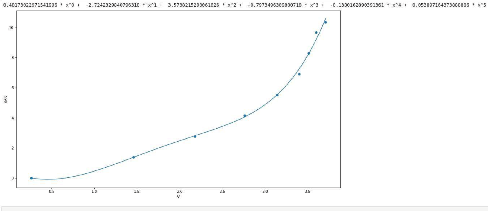

Chciałbym wykonać projekt na arduino który polegałby na czytaniu danych z trzech czujników i wyświetlał dane na ekranie wyświetlacza LCD.
Czujniki to : ciśnienie doładowania, ciśnienie oleju, temp oleju.
Z ciśnieniem doładowania poradziłem sobie szybko, ponieważ działa on liniowo, a pozostałe dwa nie.

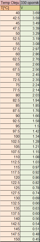

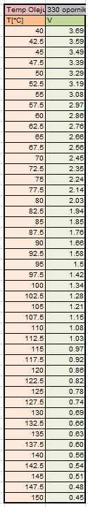

Oto dane dla dwóch czujników które otrzymałem od producenta:
(Dane są „na gotowo” po dobraniu odpowiednich oporników.)
Ciśnienie oleju:
Temp oleju:

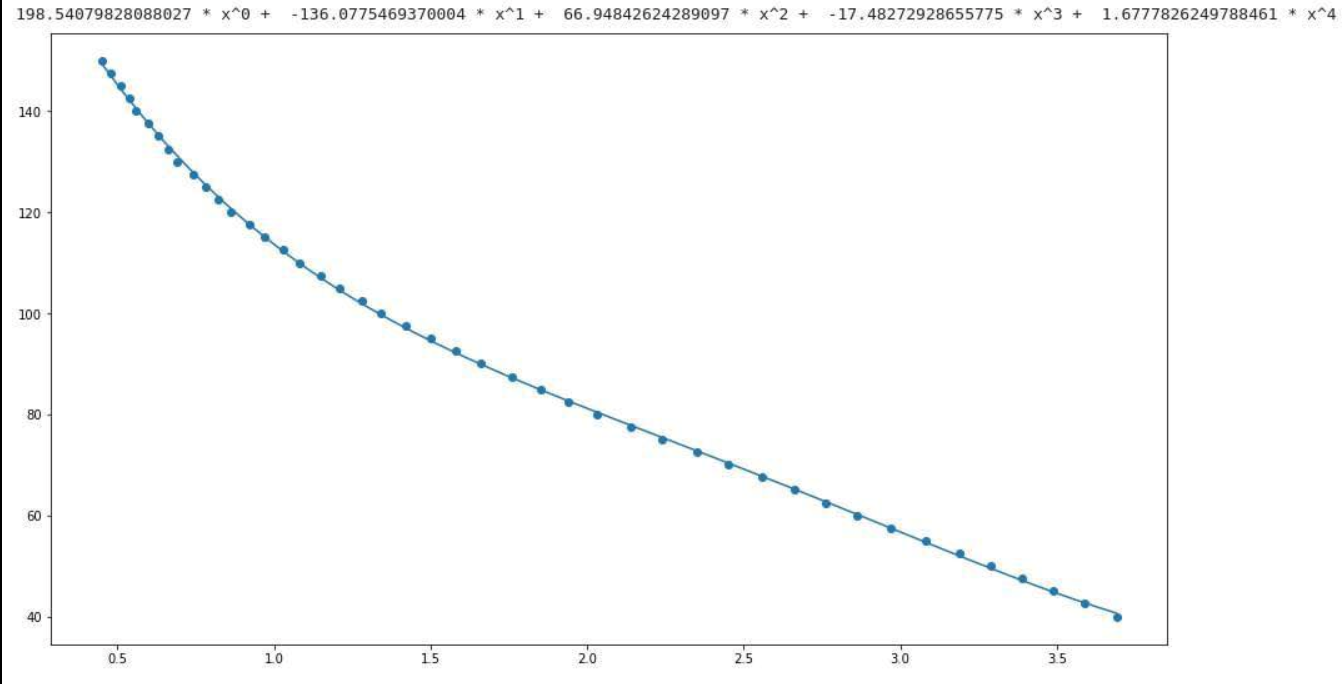

Wyznaczyłem z tego wzory funkcji :
Ciśnienie oleju:
Temp oleju:
I tutaj się zatrzymałem.
Za cienki jestem i nie potrafię napisać kodu z użyciem tych funkcji. A informacje z internetu nie za wiele mi mówią 😕
Czy ktoś mógłby mi pomóc, podpowiedzieć coś w napisaniu kodu dla tych dwóch czujników ?

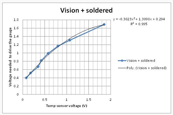

Znalazłem gdzieś w internetach że ktoś robił coś podobnego tylko na seryjny czujnik w porshe i użył takiego kodu :
// the setup routine runs once when you press reset:
void setup() {}
// the loop routine runs over and over again forever:
void loop() {
// read the input on analog pin A3 and convert the analog reading (which goes from 0 - 1023) to voltage (0 - 5V):
float v = analogRead(A3) * (5.0 / 1023.0);
float vout = 2.0; // To ensure the needle stays below 120F when the temp is below 120F
//y = -0.3023x2 + 1.3098x + 0.294
if (v < 2.0) { vout = -0.3023*pow(v,2) + 1.3098*v + 0.294; }
// If using a non-Vision VDO oil temp gauge, comment out the previous line and uncomment the following line
//if (v < 2.0) { vout = -0.2352*pow(v,2) + 1.3098*v + 0.3117; }
//float vout = v; // Uncomment this line for calibration
// convert vout (0 - 5.0V) to output (0 - 255) and write to D1
analogWrite(1, (int)(255.0*vout/5.0));
delay(100);
Dla funkcji :
Niestety nie mam wiedzy i pojęcia jak to zrobić u mnie. Miałem kiedyś C++ w technikum ale nie za wiele pamiętam , C jest podobne ale nie mogę tego ogarnąć 😕
PS. dostałem jeszcze gdzieś info żeby zastosować schemat Hornera, wtedy będzie to o wiele szybciej działać i mniej obciążać arduino i to już wgl dobiło moje umiejętności 😕
Edytowano przez MatJJ
15 minut temu, farmaceuta napisał:
Jezeli te rozdzielczosci z tabel sa dla Ciebie wystarczajace to mozna dane pomiaru i dane analogowe wpakowac do dwoch tablic i odpowiednio porownywac z adc...z tym ze na "wyjsciu" uzyskasz tylko to co masz w tabelach...nic posredniego
W tabelach mam dane co ileś tam wartości, a chcę żeby działało to dla temperatury co 1*C a dla ciśnienia co do 0.1b
A no wlasnie...to moja metoda odpada z powodu malej ilosci probek...moze wiedzac powyzsze kolega @ethanak cos pomoze, bo ja nie mam pojecia czy da sie jakos algorytmem ogarnac taka nieliniowosc...🤔
A ..i wklej ten kod poprawnie
Edytowano przez farmaceuta

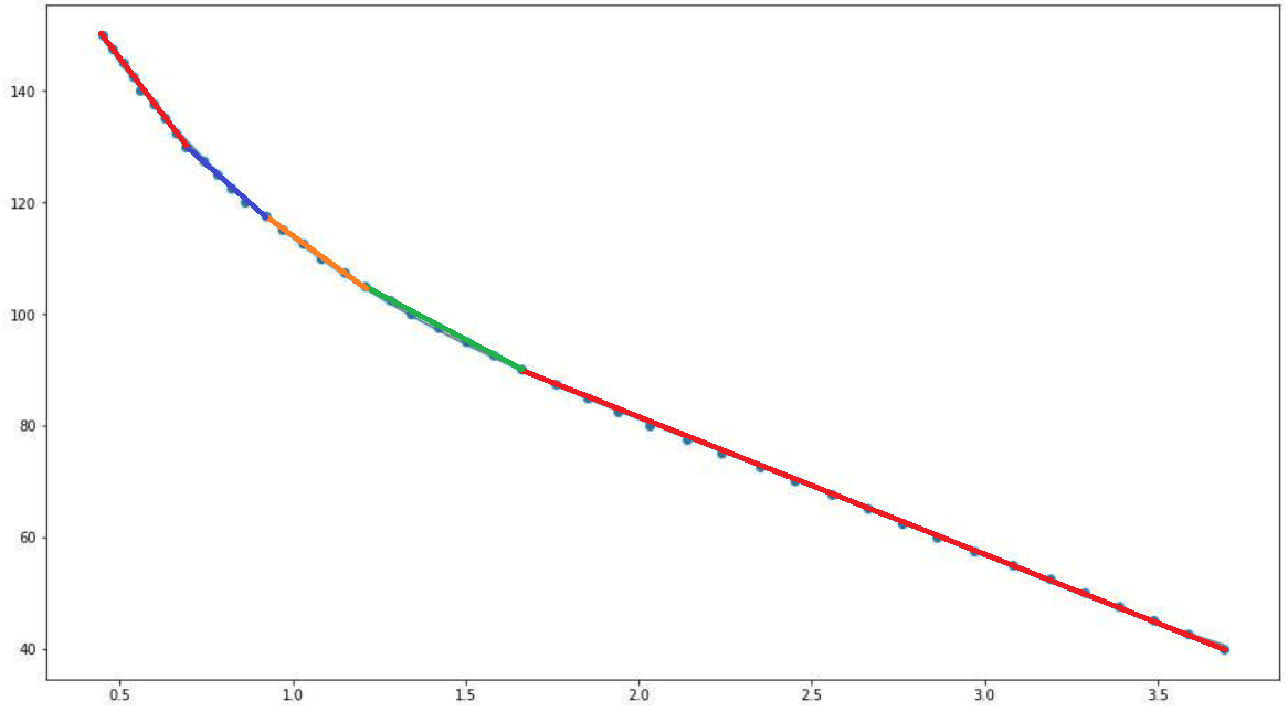

No to albo napiszesz jakiś porąbany wielomian, albo po prostu potraktujesz wykres jako łamaną i odczytasz sobie wartość znajdując przedział. Niech U1 i U2 to są napięcia granic przedziału, Y1 i Y2 to graniczne wartości rzeczywiste dla tegoż przedziału, U0 to zmierzone napięcie. Wtedy wystarczy
float U= U0 - U1;
float x = (U-U1)/(U2-U1);
float Y= Y1 + (Y2 - Y1) * x;
I w zmiennej Y masz wynik, biorąc pod uwagę dokładność przetworników Arduino tak samo dokładny jak najprecyzyjniejszy wielomian.
Możesz to uprościć, wstawiając w tabele nie rzeczywiste napięcia a wartości typu int odczytane z przetwornika, a jako wartości wynikowe również wartości typu int jako wielokrotności Twojej rozdzielczości. Wtedy wystarczy prosta funkcja map:
Y=map(U0, U1, U2, Y1, Y2);
Edytowano przez ethanak

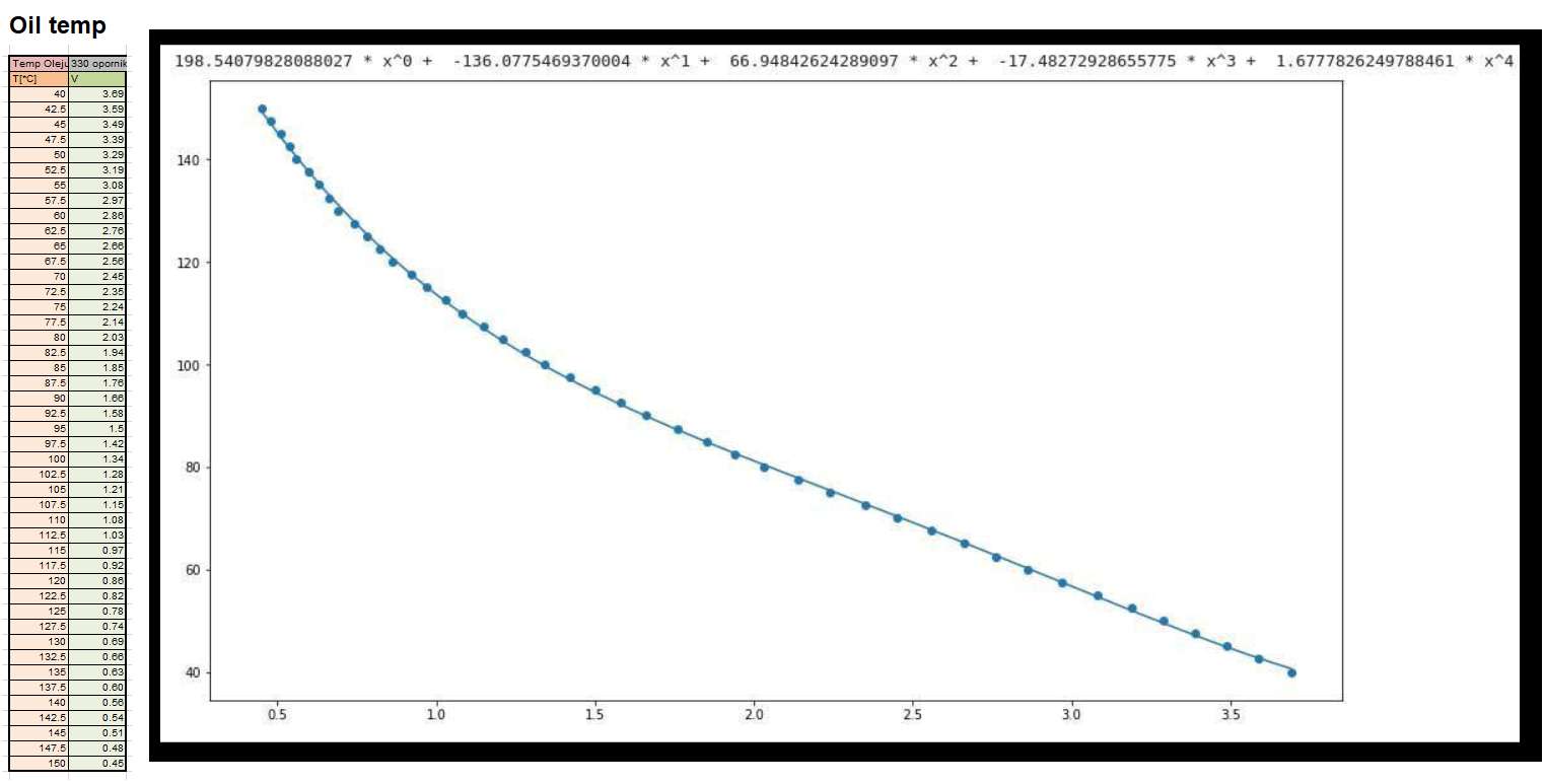

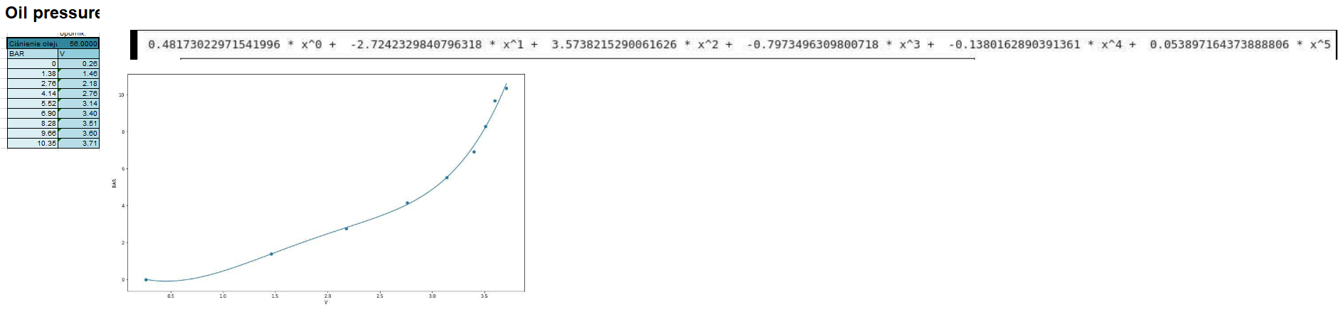

Co do wielomianu to chyba coś udało mi się zrobić żeby się pokrywało. Tylko nie mam wiedzy co dalej z tym zrobić
(po kliknięciu widać na górze).
Z takimi informacjami coś mądrego uda się już zrobić? Jeżeli tak to czy byłbyś w stanie mi pomoc? Bo ja za cholerę nie potrafię a już dobre kilka dni próbuję 😕

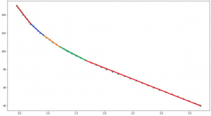

Dokladnie jak kolega @ethanak pisze..."dzielisz" skale na odcinki i liniowo sobie skalujesz...w przypadku temperatury to ladnie wyjdzie bo probek jest na tyle duzo ze praktycznie w kazdym odcinku masz zachowana liniowosc wiec wynik zawsze bedzie prawidlowy...gorzej z olejem...jezeli ten wykres powyzej jest dobry to szukasz sobie punktow gdzie od A do B jest w miare linia prosta...zapisujesz skrajne napiecia i odczyty, i mapujesz...powinno dzialac bardzo dobrze
Noo faktycznie! to będzie mega proste.
@ethanak jesteś geniuszem !!! 😄
Czyli to:
float U= U0 - U1;
Robię dla każdego przedziału czyli przykładowo dzielę sobię mój wykres np.
I będzie okej 🙂
I pytanko jak "połączyć" te przedziały? (To chyba najgłupsze pytanie jakie dziś mogłem zadać wybaczcie mi proszę ale chociaż czegoś się nauczę 🙂 )
Panowie wielkie dzięki !!!
Ja bym to zrobil na tablicach...tylko 5 przedzialow...sprawdzasz czy adc przekroczylo pierwszy przedzial...jesli tak to przechodzisz do nastepnego i na odwrot...caly czas oczywiscie skalujesz z uzyciem map() (zeby wyswietlic wynik)
Dokładnie tak - i przejdź na inty, bo floaty są tu absolutnie niepotrzebne, a funkcja map() działa właśnie na intach.
Jak chcesz przykładowy kod to wieczorem, bo na telefonie słabo się kidy pisze.
