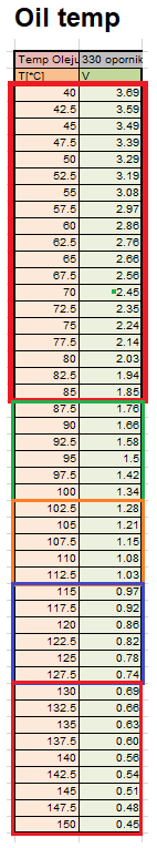

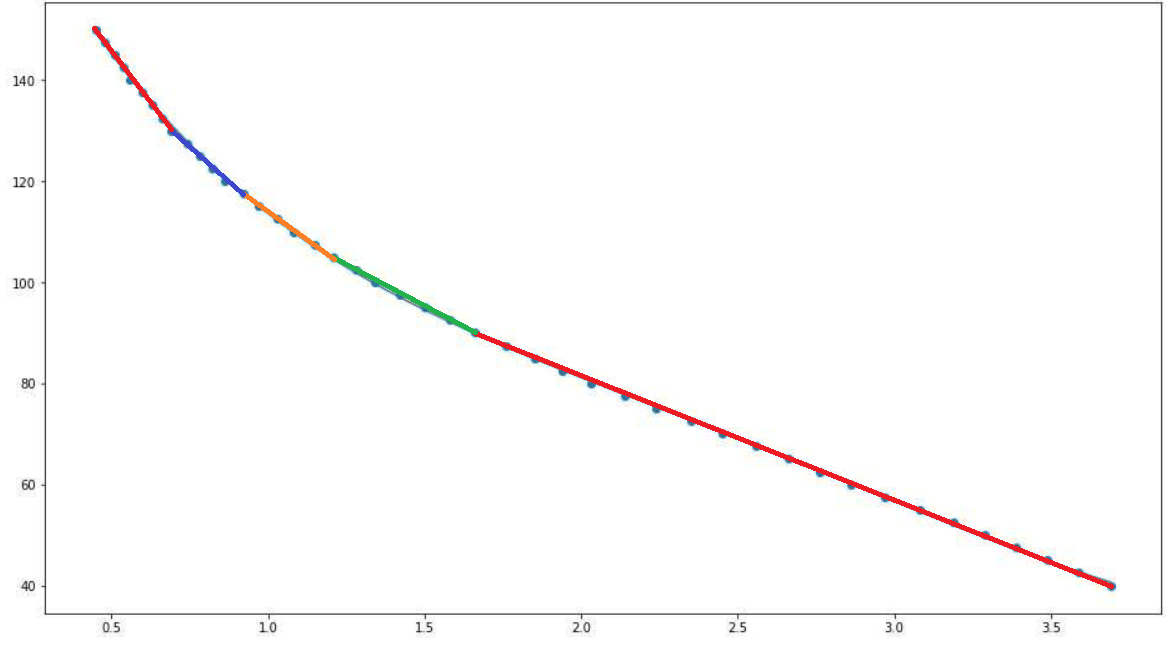

Panowie jakbym mógł poprosić przykładowy kod dla tej mojej tabelki to byłbym wdzięczny bardzo 🙂
Wieczorem jakoś o 19 siadam do tego to bym może coś z Waszą pomocą stworzył.
Przedziały które uważam że będą okej :
Jeżeli można to zagęścić bez uszczerbku na wydajności programu to potwierdźcie mi to i jak będę miał coś przykładowego np. dla tych wartości wyżej to już będe ogarniał 🙂
Dzięki wielkie !!!

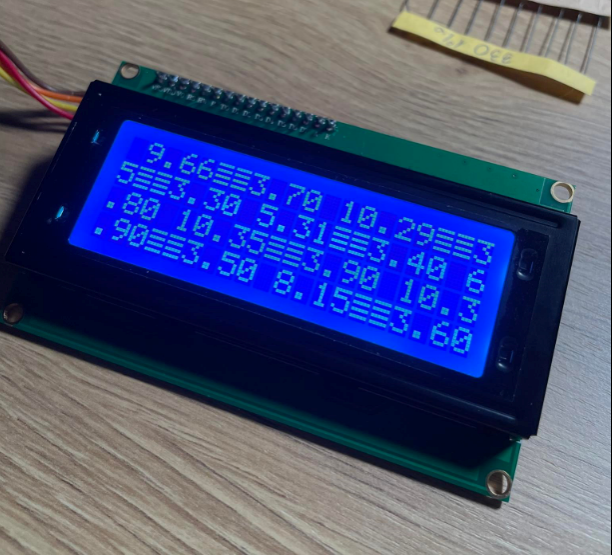

Jak widać wyniki są OK, funkcja reaguje ładnie na wartości spoza zakresu, więc teoretycznie mona ją zastosować.
Niestety, fakt że ktoś coś tam napisał nie oznacza, że zrobił to dobrze. Funkcja ma dwie zasadnicze wady związane z Arduino:
Autor funkcji nie przewidział, że tabele in i out będą umieszczone w pamięci flash, a takie dane na Arduino odczytuje się nieco inaczej.
Nie przewidział również, że jeśli zastąpimy floaty intami funkcja zwróci w pewnych przypadkach bzdury nawet jeśli te inty siedzą w RAM-e; po prostu może wystąpić przepełnienie.
Jako że - jak pisałem - nie mam pod ręką żadnego AVR-a, nie będę zbawiał świata; ta funkcja pewnie wystarczy. Co prawda obie tabele (ciśnienie i temperatura) zajmą ponad 20% pamięci Arduino - ale nie powinno to sprawiać problemu...
Jeśli sprawi - daj znać, będziemy kombinować dalej.

Po podaniu wejścia analogowego i wyświetleniu na ekranie powinno hulać ?
Bo zrobiłem to i:
dla kodu nr1:
Wywala błąd float dla biblioteki liqiuid crystal i2c .
dla kodu nr2:
I nic się nie dzieje.
Jesteś w stanie w wolnym czasie napisać kod gotowy w którym tylko podmienił wejścia na takie na jakich faktycznie podepnę czujnik i ekran ?
Niestety wychodzi na to że jestem cienki jak.. i nie mogę potrafię tego zrobić. Myślałem że to łatwiejsze zadanie 😕
14 minut temu, MatJJ napisał:
dla kodu nr1:
Pokaz linijke kodu w ktorej masz blad...moze floaty wyswietla sie inna funkcja niz masz ustawione??
Oj, popatrz dokładnie co robi mój kod.
- symuluje odczytanie różnych wartości i wstawia do zmiennej p;
- przelicza za pomocą funkcji multiMap wartość napięcia ze zmiennej p i wstawia do zmiennej o;
- wypisuje obie wartości.
Jeśli teraz zrobisz coś w stylu:
float p = odczyt_z_czujnika();
float o = multiMap (p, press_in, press_out, 9);
gdzie press_in to tabelka napięć, press_out to odpowiadające wartości ciśnień, a ostatni parametr to rozmiar tabelek - w zmiennej o będziesz miał ciśnienie.
Tabelki ciśnień masz przepisane. Korzystaj z mojej (drugiej) wersji i tablic PROGMEM.
Tak wystarczy?
