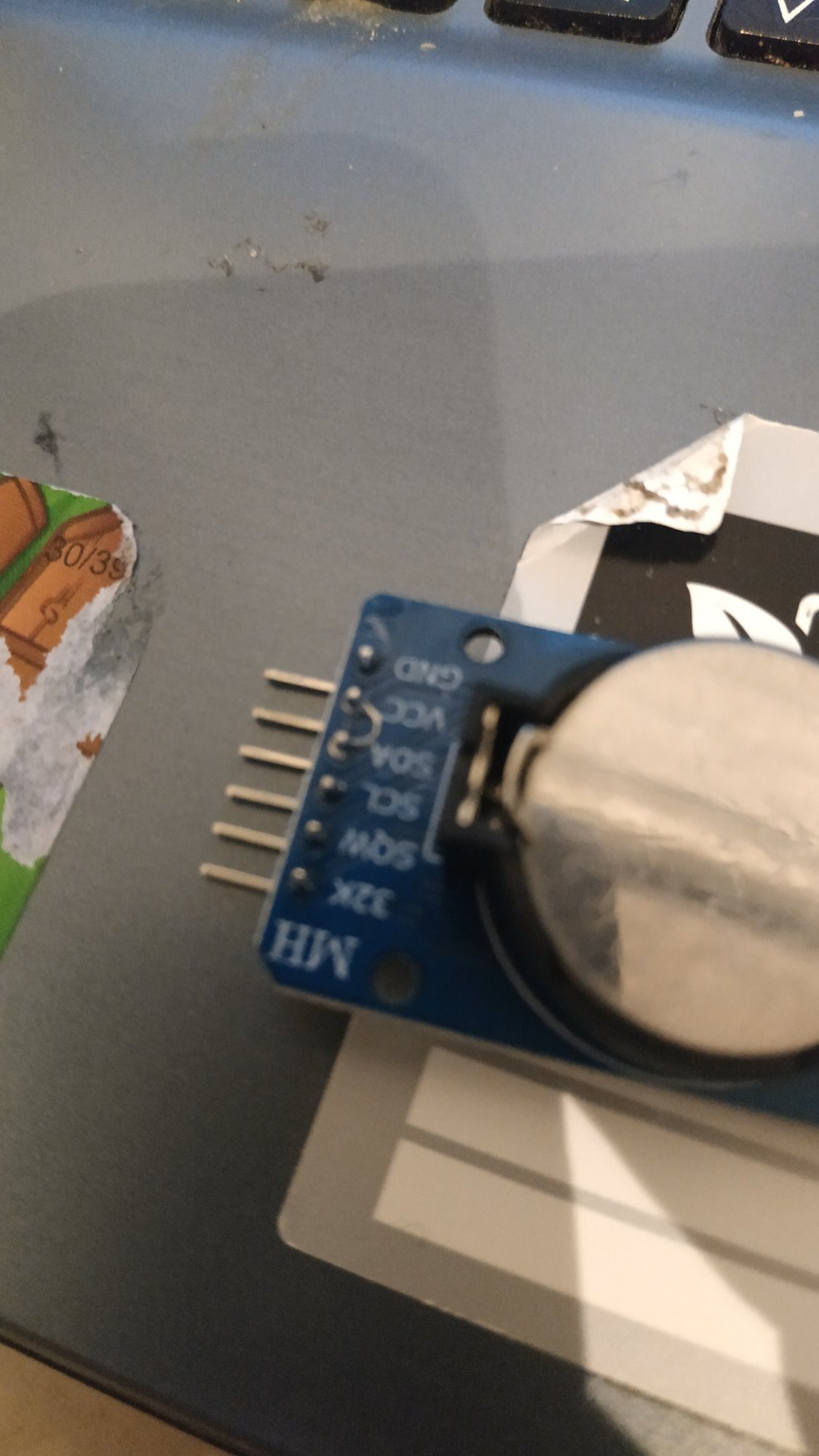

Trochę przeszukałem neta i powiem szczerze, że nic sensownego nie znalazłem, chyba szukam pod złymi hasłami. Trochę kombinowałem jeszcze z tym ds3231 i niestety nie działa nic, ale co ciekawego zauważyłem i mnie zastanawia to mając podłączonego i działającego sps30 gdy tylko dołączę kabel od sca z ds3231 to sps30 przestaje działać, zawiesza się. Nie wiem może przez to że sds3231 nie działa i coś koliduje, ale nawet bez zasilania sds3231 tylko sama linia scl.
Dobra DS3132 jednak działa. Nie zauważyłem, że vcc jest zlutowany razem z sda heh. Póki co działa to razem z sps30, ale żeby świętować muszę zobaczyć jak działa całość przynajmniej parę dni.

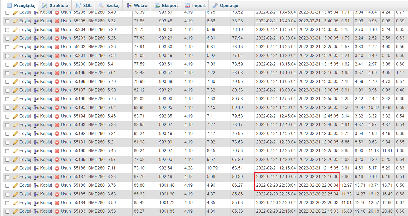

Kolejny problem. Zegar potrafi się zawiesić i mimo restartu esp, rtc dalej nie wstaje. Wczoraj działało wszystko pięknie z 4 godziny i musiałem wyjąć baterię z niego i odciąć całkiem zasilanie żeby ruszył. Nie może przejść przez inicjalizacje.

Jak to nie przejdzie to idzie spać na minutę i tak w kółko. Wczoraj po zresetowaniu działał do 22:30 po czym załapał sam z siebie dopiero o 12:10. Nie wiem czy może to być spowodowane tym że próbowałem go uruchomić mając zwarcie na lini vcc/sda i może się lekko uszkodził albo coś z zasilaniem lub i2c. Za bardzo jeszcze się nie znam i muszę robić metodą prób i błędów.
Od 12:10 do teraz 17.00 działa. Zobaczę jeszcze do jutra. Jak się raz zawiesi to nie wiem może dodam kondensator do niego. Zasilanie DS3231 to 3.3v i wszystkie linie  scl/sda działają pod 3.3v. Myślę, że jeszcze może on kolidować z tym sps30, dlatego najpierw odczytam z niego dane i go wyłączę, po czym uruchomię zegar.
