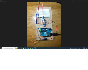

Dzień dobry,
Program wziąłem po częsci z tej strony: https://www.instructables.com/How-to-Make-a-Robot-Car-Drive-Straight-and-Turn-Ex/
Programuję sam żyroskop MPU6050 - nie robota,

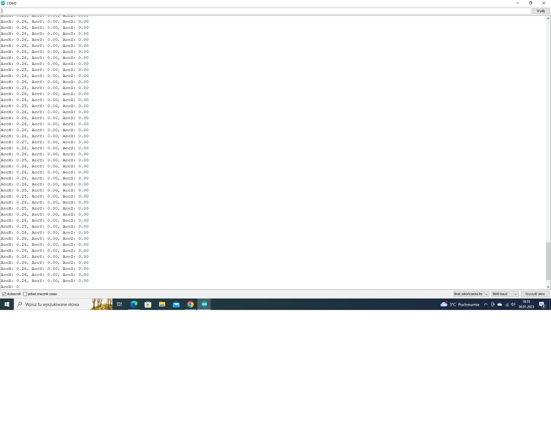

Pomysł jest taki, żebym mógł ruszać silnikiem servo, za pomocą Serial Monitor i obserwować jak zmienia się przyspieszenie w osi X, Y i Z. W momencie gdy silnik czeka na komendę, program znajduje się w while loopie, gdzie wyświetlane są wartości przyspieszenia. Jednak wartości te są (tak sądzę) błędne, ponieważ nie zależnie w którym kierunku ruszę żyroskop - przyspiesznie Y i Z są równe 0.
Prosiłbym o wytłumaczenie mi, czy i jeśli tak, to gdzie popełniłem błąd.

To ja mam inne pytanie.
Jest kilka bibliotek dla Arduino i MPU6050, od najprostszych do najbardziej rozbudowanych wykorzystujących DMP. Czy masz jakiś konkretny powód, żeby z żadnej z nich nie korzystać tylko kolejny raz wynajdywać koło (w tym przypadku nieco kwadratowe)?
Jeśli tym powodem jest chęć nauki - bardzo zacne podejście. Tyle że trzeba sobie poczytać coś na temat rejestrów MPU6050 (rozumiem że nawet nie wpadłeś na ten pomysł). Tu masz odpowiedni dokument: https://invensense.tdk.com/wp-content/uploads/2015/02/MPU-6000-Register-Map1.pdf
Moja rada: weź jakąś prostą bibliotekę, zobacz co jest w begin() czy init() (czy jak tam biblioteka rozpoczyna swą szlachetną działalność) i porównaj z tym co masz w setup.
Ew. jeśli zależy Ci tylko na odczycie akcelerometru - weź bibliotekę i zastosuj, będzie szybciej.
I przy okazji: jeśli kupiłeś MPU "gdzieś tanio" to jest duża szansa że jest walnięty - mam takie trzy w których któraś oś nie dziala.
