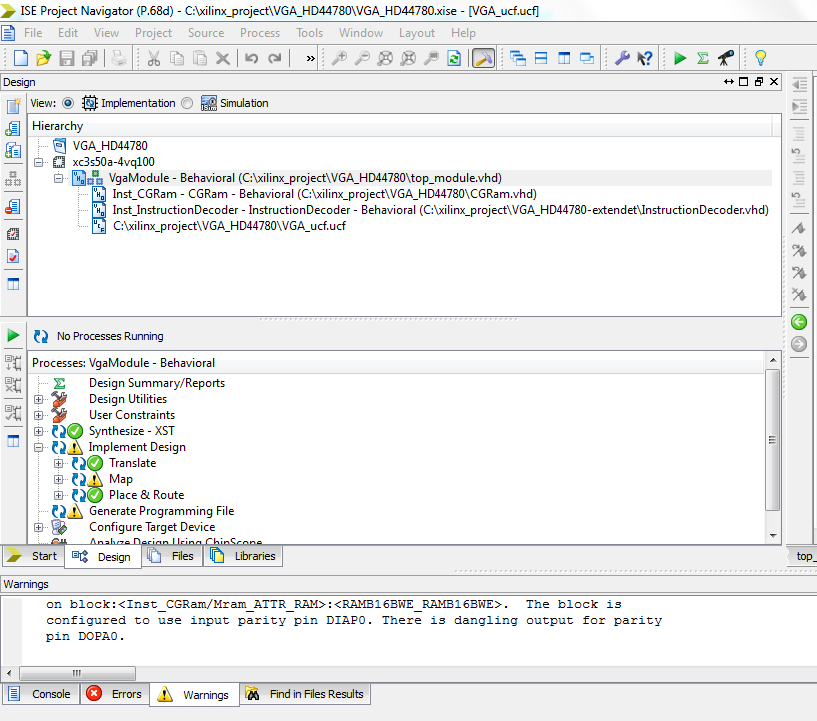

Nad kodem VHDL jeszcze pracuję. Jak będzie gotowy to opublikuje.
Witam
Umieszczam po niżej działający kod. Trochę poprawiłem timming. Nie wprowadzałem do kodu dodatkowych funkcji jak rysowanie figur 2d ponieważ układ xc3s50a który zastosowałem nie ma zasobów by zrobić z niego mini gpu. Ograniczeniem też jest czas propagacji. Karta działa stabilnie i jest alternatywą dla wyświetlacza znakowego lcd.
moduł główny:
library IEEE;
use IEEE.STD_LOGIC_1164.ALL;
use IEEE.STD_LOGIC_ARITH.ALL;
use IEEE.STD_LOGIC_UNSIGNED.ALL;
entity VgaModule is
    Port (
           CLK : in   STD_LOGIC;
           HS : out  STD_LOGIC;
           VS : out  STD_LOGIC;
           RGB : out  STD_LOGIC_VECTOR (11 downto 0);
           OE : inout STD_LOGIC;
           WE : out STD_LOGIC;
           A : out STD_LOGIC_VECTOR (18 downto 0);
           D : inout STD_LOGIC_VECTOR (7 downto 0);
           RS : in STD_LOGIC;
           RW : in STD_LOGIC;
           E : in STD_LOGIC;
           DB : inout STD_LOGIC_VECTOR (7 downto 0)
end VgaModule;
architecture Behavioral of VgaModule is

obraz zainstalowanych modułów vhdl w programie ise webpack 14.6:
PS: Mam problem z inicjalizacją układu przez spi. wszystko działa poza odczytem pamięci SRAM. (Przesunięte piksele). Dla odmiany gdy programuje przez JTAG obraz poprawny. Będę wdzięczny za każdą sugestię.
@piotr96 Brak ostrzeżeń dotyczących timingu lub sygnałów i tu mam problem, bo nie wiem co sie dzieje.Jedyna informacja jest o nie wykorzystanym pinie parzystości z bram na wyjściu porta. Tego pinu nie używam bo mam pamięć skonfigurowaną jako 2 portową i logicznie zapisuje przez port A, odczytuje przez port B, Dodatkowy 9 bit parzystości wykorzystuje dla 3 bitu koloru niebieskiego jako uzupełnienie R,G,B = 3,3,2+1 = 8 bitów bram+1 bit parzystości. I to jest jedyne ostrzeżenie. ta informacja nie wpływa na działanie układu.
Jak masz ochotę zerknąć niżej jest raport syntezy:

Analyzing Entity <VgaModule> in library <work> (Architecture <behavioral>).
Entity <VgaModule> analyzed. Unit <VgaModule> generated.
Analyzing Entity <CGRam> in library <work> (Architecture <behavioral>).
Entity <CGRam> analyzed. Unit <CGRam> generated.
Analyzing Entity <InstructionDecoder> in library <work> (Architecture <behavioral>).
Entity <InstructionDecoder> analyzed. Unit <InstructionDecoder> generated.
*                           HDL Synthesis                               *
Performing bidirectional port resolution...
Synthesizing Unit <CGRam>.
    Related source file is "C:/xilinx_project/VGA_HD44780/CGRam.vhd".
    Found 2048x9-bit dual-port RAM <Mram_ATTR_RAM> for signal <ATTR_RAM>.
    Found 2048x8-bit dual-port RAM <Mram_DD_RAM> for signal <DD_RAM>.
    Found 2048x8-bit dual-port RAM <Mram_CG_RAM> for signal <CG_RAM>.
    Found 8-bit register for signal <CG_DO>.
    Found 17-bit register for signal <DD_DO>.
    Summary:
	inferred   3 RAM(s).
	inferred  25 D-type flip-flop(s).
Unit <CGRam> synthesized.
Synthesizing Unit <InstructionDecoder>.
    Related source file is "C:/xilinx_project/VGA_HD44780-extendet/InstructionDecoder.vhd".
    Found finite state machine <FSM_0> for signal <state>.
    | States             | 5                                              |
    | Transitions        | 15                                             |
    | Inputs             | 9                                              |
    | Outputs            | 6                                              |
    | Clock              | CLK                       (rising_edge)        |
    | Power Up State     | idle                                           |
    | Encoding           | automatic                                      |
    | Implementation     | LUT                                            |
    Found 11-bit register for signal <DDRAM_ADDR>.
    Found 11-bit register for signal <CGRAM_ADDR>.
    Found 1-bit register for signal <DDRAM_WE>.
    Found 8-bit tristate buffer for signal <DB>.
    Found 1-bit register for signal <CGRAM_WE>.
    Found 1-bit register for signal <STRAM_WE>.
    Found 19-bit register for signal <STRAM_ADDR>.
    Found 1-bit register for signal <AI>.
    Found 1-bit register for signal <B0>.
    Found 1-bit register for signal <B1>.
    Found 1-bit register for signal <B2>.
    Found 1-bit register for signal <BF>.
    Found 1-bit register for signal <CBL>.
    Found 11-bit addsub for signal <CGRAM_ADDR$addsub0000>.
    Found 1-bit register for signal <CGW>.
    Found 8-bit register for signal <CLK_EDGE>.
    Found 1-bit register for signal <CLS>.
    Found 23-bit register for signal <CLS_CNT>.
    Found 23-bit adder for signal <CLS_CNT$addsub0000> created at line 248.
    Found 1-bit register for signal <CON>.
    Found 11-bit adder for signal <DDRAM_ADDR$add0000> created at line 136.
    Found 11-bit subtractor for signal <DDRAM_ADDR$sub0000> created at line 138.
    Found 1-bit register for signal <DDW>.
    Found 1-bit register for signal <DON>.
    Found 1-bit register for signal <I_D>.
    Found 8-bit register for signal <REG_B0>.
    Found 8-bit register for signal <REG_B1>.
    Found 7-bit register for signal <REG_B2>.
    Found 12-bit register for signal <RGBC>.
    Found 9-bit register for signal <RGBF>.
    Found 1-bit register for signal <SHP0>.
    Found 1-bit register for signal <SHP1>.
    Found 19-bit addsub for signal <STRAM_ADDR$addsub0000>.
    Found 1-bit register for signal <STW>.
    Summary:
	inferred   1 Finite State Machine(s).
	inferred 134 D-type flip-flop(s).
	inferred   5 Adder/Subtractor(s).
	inferred   8 Tristate(s).
Unit <InstructionDecoder> synthesized.
Synthesizing Unit <VgaModule>.
    Related source file is "C:/xilinx_project/VGA_HD44780/top_module.vhd".
    Found 1-bit register for signal <HS>.
    Found 1-bit register for signal <VS>.
    Found 12-bit register for signal <RGB>.
    Found 8-bit tristate buffer for signal <D>.
    Found 19-bit adder for signal <Afl>.
    Found 9x10-bit multiplier for signal <Afl$mult0000> created at line 258.
    Found 11-bit comparator greater for signal <BL$cmp_gt0000> created at line 215.
    Found 11-bit comparator greater for signal <BL$cmp_gt0001> created at line 215.
    Found 11-bit comparator equal for signal <Cat$cmp_eq0000> created at line 334.
    Found 1-bit 4-to-1 multiplexer for signal <Cch>.
    Found 1-bit register for signal <Cen>.
    Found 8-bit register for signal <CGreg>.
    Found 3-bit up counter for signal <Cnt25>.
    Found 6-bit up counter for signal <CntC>.
    Found 10-bit up counter for signal <CntF>.
    Found 10-bit up counter for signal <CntH>.
    Found 9-bit up counter for signal <CntR>.
    Found 10-bit up counter for signal <CntV>.
    Found 11-bit adder for signal <Dfl>.
    Found 11-bit adder for signal <Dfl$addsub0000> created at line 287.
    Found 11-bit comparator greater for signal <H$cmp_gt0000> created at line 209.
    Found 11-bit comparator less for signal <H$cmp_lt0000> created at line 209.
    Found 8-bit register for signal <Pixel0>.
    Found 12-bit register for signal <Pixel1>.
    Found 11-bit comparator greater for signal <Ren$cmp_gt0000> created at line 271.
    Found 11-bit comparator less for signal <Ren$cmp_lt0000> created at line 271.
    Found 11-bit comparator greater for signal <V$cmp_gt0000> created at line 212.
    Found 11-bit comparator less for signal <V$cmp_lt0000> created at line 212.
    Summary:
	inferred   6 Counter(s).
	inferred  43 D-type flip-flop(s).
	inferred   3 Adder/Subtractor(s).
	inferred   1 Multiplier(s).
	inferred   9 Comparator(s).
	inferred   1 Multiplexer(s).
Unit <VgaModule> synthesized.
INFO:Xst:1767 - HDL ADVISOR - Resource sharing has identified that some arithmetic operations in this design can share the same physical resources for reduced device utilization. For improved clock frequency you may try to disable resource sharing.
HDL Synthesis Report
Macro Statistics
# RAMs                                                 : 3
 2048x8-bit dual-port RAM                              : 2
 2048x9-bit dual-port RAM                              : 1
# Multipliers                                          : 1
 9x10-bit multiplier                                   : 1
# Adders/Subtractors                                   : 8
 11-bit adder                                          : 3
 11-bit addsub                                         : 1
 11-bit subtractor                                     : 1
 19-bit adder                                          : 1
 19-bit addsub                                         : 1
 23-bit adder                                          : 1
# Counters                                             : 6
 10-bit up counter                                     : 3
 3-bit up counter                                      : 1
 6-bit up counter                                      : 1
 9-bit up counter                                      : 1
# Registers                                            : 64
 1-bit register                                        : 50
 11-bit register                                       : 2
 12-bit register                                       : 2
 19-bit register                                       : 1
 23-bit register                                       : 1
 7-bit register                                        : 1
 8-bit register                                        : 6
 9-bit register                                        : 1
# Comparators                                          : 9
 11-bit comparator equal                               : 1
 11-bit comparator greater                             : 5
 11-bit comparator less                                : 3
# Multiplexers                                         : 1
 1-bit 4-to-1 multiplexer                              : 1
# Tristates                                            : 2
 8-bit tristate buffer                                 : 2
*                       Advanced HDL Synthesis                          *
Analyzing FSM <FSM_0> for best encoding.
Optimizing FSM <Inst_InstructionDecoder/state/FSM> on signal <state[1:3]> with user encoding.
 State  | Encoding
 idle   | 000
 state1 | 001
 state2 | 010
 state3 | 011
 state4 | 100
Synthesizing (advanced) Unit <VgaModule>.
INFO:Xst:3226 - The RAM <Inst_CGRam/Mram_CG_RAM> will be implemented as a BLOCK RAM, absorbing the following register(s): <Inst_CGRam/CG_DO>
    | ram_type           | Block                               |          |
    | Port A                                                              |
    |     aspect ratio   | 2048-word x 8-bit                   |          |
    |     mode           | read-first                          |          |
    |     clkA           | connected to signal <CLK>           | rise     |
    |     weA            | connected to signal <CG_WE>         | high     |
    |     addrA          | connected to signal <CG_ADDR_WE>    |          |
    |     diA            | connected to signal <CG_DI>         |          |
    | optimization       | speed                               |          |
    | Port B                                                              |
    |     mode           | write-first                         |          |
    |     clkB           | connected to signal <CLK>           | rise     |
    |     addrB          | connected to signal <CntR>          |          |
    |     doB            | connected to signal <CG_DO>         |          |
INFO:Xst:3226 - The RAM <Inst_CGRam/Mram_DD_RAM> will be implemented as a BLOCK RAM, absorbing the following register(s): <Inst_CGRam/DD_DO_7_0_varindex0000>
    | Port A                                                              |
    |     weA            | connected to signal <DD_WE>         | high     |
    |     addrA          | connected to signal <DD_ADDR_WE>    |          |
    |     diA            | connected to signal <DD_DI>         |          |
    | Port B                                                              |
    |     addrB          | connected to signal <Dfl>           |          |
    |     doB            | connected to signal <DD_DO>         |          |
INFO:Xst:3226 - The RAM <Inst_CGRam/Mram_ATTR_RAM> will be implemented as a BLOCK RAM, absorbing the following register(s): <Inst_CGRam/DD_DO_16_8_varindex0000>
    | Port A                                                              |
    |     aspect ratio   | 2048-word x 9-bit                   |          |
    | Port B                                                              |
Unit <VgaModule> synthesized (advanced).
Advanced HDL Synthesis Report
Macro Statistics
# RAMs                                                 : 3
 2048x8-bit dual-port block RAM                        : 2
 2048x9-bit dual-port block RAM                        : 1
# Multipliers                                          : 1
 11-bit adder                                          : 3
 11-bit addsub                                         : 1
 19-bit adder                                          : 1
 19-bit addsub                                         : 1
 23-bit adder                                          : 1
# Counters                                             : 6
# Registers                                            : 180
 Flip-Flops                                            : 180
# Comparators                                          : 9

płytka jest mojego autorstwa. to trzecia z tym układem i pierwsza z takim dziwnym problemem. jak by był problem z inicjacją po spi to żaden program by się nie wgrał bo weryfikacja by nie przeszła. Tak sądzę...
W raporcie raczej nie widać nic szczególnego.
Skoro nie ma problemów ze spełnieniem zależności czasowych, to niezależnie od sposobu wgrywania konfiguracji powinno działać. Nie mam pomysłu, trzeba by dokładniej przeanalizować kod, czy nie ma jakiś pułapek. Nie używasz żadnego sygnału resetującego, to warto prześledzić, czy na pewno wszystkie rejestry, zwłaszcza sterujące adresami odczytu z pamięci SRAM, są na pewno zainicjalizowane właściwie (w pierwszym rzucie można sprawdzić w symulacji).
Gdybyś miał wolne bloki BRAM (ewentualnie można spróbować pamięć osadzić tymczasowo w rejestrach, chociaż chyba nie ma na to zasobów), to sugerowałbym sprawdzenie co dzieje się w układzie za pomocą ILA. Też nie wiem jak działa w ISE, używałem tylko w Vivado.
@piotr96 Dzięki za odpowiedź. Zmieniłem kod i dodałem twardy reset na zewnętrznym pinie który zerował wszystkie rejestry. Nie pomogło. Zamiast używać mnożnika sprzętowego dodałem dodatkowy licznik adresów dla zewnętrznej pamięci sram co zmniejszyło czas propagacji  do 9,2ns z 15ns. zamiast muxa wprowadziłem maskę and i or dla adresu zapisu/odczytu. Nie pomogło. Jtag działa poprawnie spi nie konfiguruje poprawnie. Kolega H1M4W4R1 podpowiedział, że linie sygnałowe CCLK i DI mogą robić szumy i spartan może źle czytać konfigurację więc wstawię rezystory odsprzęgające. Możliwe że ma rację bo ścieżki są trochę długie i sprtan3a podobno jest czuły na szumy. Jak będzie czas to wstawię rezystory i sprawdzę. Synchronizacja jest po pełnym przejściu licznika kolumn i wierszy (softreset). Pamięć bram jest poprawnie czytana i zapisywana i obraz generowanych znaków wraz z atrybutem kolorów działa bezbłędnie i stabilnie. zapis do sram i bram bez problemów. Maszyna stanów dla wykonywania zadanej instrukcji działa bezbłędnie. Jedyne co się rozjeżdża, to odczyt sram po inicjacji z spi. Poza tym cały kod działa w obu przypadkach inicjacji jtag i spi poprawnie.
