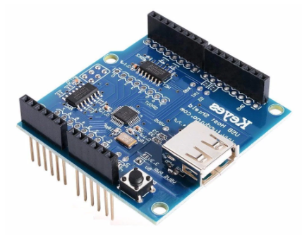

Widziałem w internecie że jest możliwość symulowania ruchu myszki/klawiatury z Arduino do komputera i chciałbym się tym pobawić... Prosiłbym o informacje jakie urządzenie najlepiej kupić do tego typu zabawy, jeszcze widziałem informacje żeby kupić USB Host Shield żeby jednocześnie podłączyć myszkę oraz klawiaturę do Arduino.

@Macius witam na forum 🙂 Jeśli szukasz pełnowymiarowego Arduino (ze względu na późniejsze shieldy) to najlepszym wyborem będzie prawdopodobnie Arduino Leonardo. Płytka ta może symulować działanie urządzeń typu klawiatura.
@Treker mógłbym proszę powiedzieć z jakim Arduino będzie działało USB Host Shield 2.0 dla Arduino? Chciałbym podłączyć do urządzenia przez USB myszkę + klawiaturę o ile będzie to możliwe, a następnie Arduino do komputera tylko niestety nie wiem jakie urządzenie będzie działało z tym Host Shield 2.0... Jest tego za dużo, a są jakieś nowsze wersje i inne oznaczenia... Niestety jest to tylko dostępne na Ali, a nie wiem czy mogę wstawić link do tego...

A nie lepiej Pro Micro? USB host na pokładzie 32U4. Sorki, w sumie powtórzyłem po Trekerze. Albo też inne, jak Raspberry Pi Pico w połączeniu z Cirquit Python. O ESP i STM się nie wypowiem, nie wiem. A moduł to do Uno podejdzie pewnie.

@matsobdev powiem szczerze ze się na tym nie znam... widziałem ze wszyscy bawili sie z tym USB Host Shield 2.0 i z tym jest najwięcej przykładów do zabawy/testowania... Moim celem jest podłączenie myszki + klawiatury do Arduino i wysłanie ruchów do komputera żeby było odczytywane jako hardware... Z oprogramowaniem raczej jestem w stanie dać sobie rade po chwili wdrożenia w inny język programowania ale nie przeskoczę braku znajomości hardware... 😞
Potrzebuje podłączyć takie coś: https://pl.aliexpress.com/item/32801253866.html lub https://pl.aliexpress.com/item/1005005007094363.html - finalnie to jest to samo...

Jak Treker powiedział. Masz już wszystko, nie potrzebujesz kapelusza. Samo Leonardo - 32U4 ma USB sprzętowe, pewnie dlatego bootloader taki duży. Szukaj "Arduino Leonardo HID myszka/klawiatura". HID słowo klucz. Ba nawet masz w Arduino IDE przykłady USB klawiatura, mysz. Za minutę osiem może już działać.Ej, ale  tak. Ty chcesz zrobić z Arduino mysz/klawiaturę? Jeśli tak to powyższe się zgadza. A moduł to USB Host, żeby klawiaturę USB podłączyć do Arduino. A Ty chcesz zrobić keylogger chyba jednak. Klawiatura --->Arduino--->Konkuter? To wtedy ten shield i Leonardo, które masz. Albo dla odmiany takie.

Klawiatura + myszka podłączona do Ardurino ---ruch/klik hardware event --> Reakcja na moim komputerze. Po prostu zamiast robić wirtualne kliknięcia/ruchy myszki chciałbym zasymulować hardware. Kapelusz ludzie kupują i tak z tego co widziałem więc bym dokupił nawet żeby leżał bo to i tak grosze. Tylko chce mieć pewność że nie będzie problemu z jego podłączeniem do https://botland.com.pl/arduino-seria-podstawowa-oryginalne-plytki/1213-arduino-leonardo-a000057-8058333491141.html.
