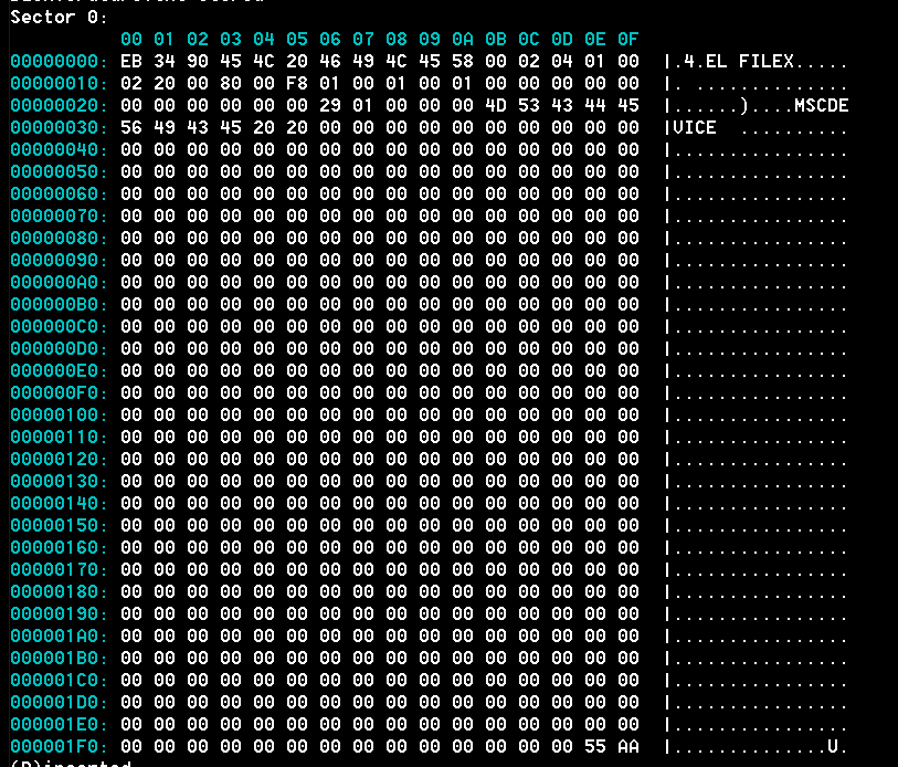

Urządzenie nie widzi MSC USB FAT12 po formacie z FileX
Napisano
Może wyważam otwarte drzwi, więc napiszę.
Potrzebuję na szybko przetestować jeden pomysł - urządzenie USB z logowaniem do pendriva i telemetrią. STM32 ma 2 USB:
  • MSC Device widziany z 64kB pamięci.
  • MSC Host z dołączonym pendrivem,
Pomiędzy jest system FAT na RAMie. Urządzenie ma akceptować małe pliki, zapisywać 1 w ramie i przerzucać go do pendriva. Po zapisaniu pliku, ma go wysłać po MQTT, usunąć go z ramu i kontynuować z kolejnym.
Z laptopem działa, wykrywa nowe pliki. Na wejściu MSC Device jest interfejs zapisu/odczytu sektorów sterujący dostępem do systemu FAT. Osobny wątek RTOSa śledzi zmiany w plikach.
Problem w tym, że tego rozwiązania nie widzi docelowe urządzenie. Nie widzi ono też klasy MSC od stlinka. Ale uwaga! Jak zamiast FileX FAT dam funkcjom MSC Device dostęp do bufora w RAMie i sformatuję to z windowsa to działa!

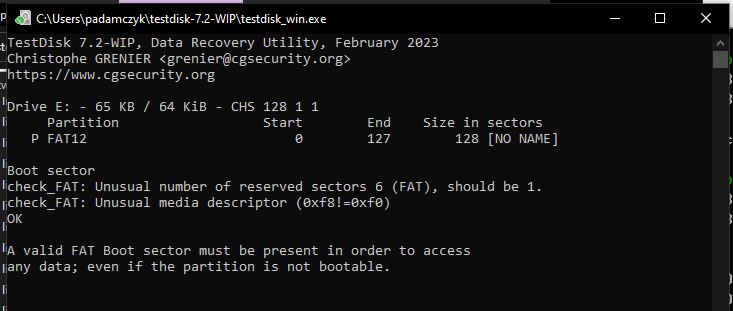

Pomyślałem że jest problem z sektorem 0 Boot w systemie FAT12. Porównałem zawartość przy pomocy programu testdisk i dla:
  • formatowania z FileX dostałem ostrzeżenie że brak informacji o użytym FAT, ale ta informacja jest do wydedukowania z liczb bytes per sector i sectors per cluster
  • formatowanie z Win ostrzeżenie że jest nietypowa liczba zarezerwowanych sektorów.

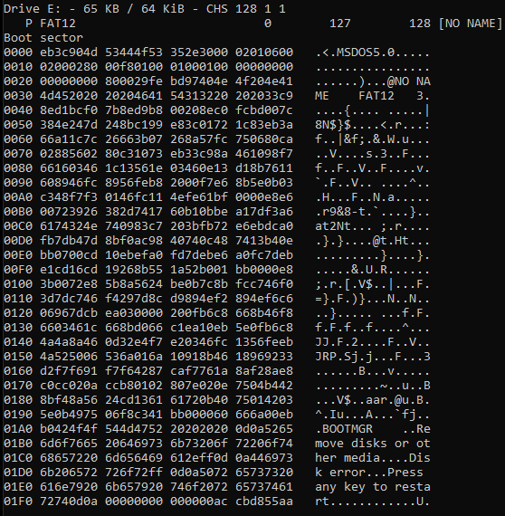

Oglądając dump sektora 0 widzę, że na win jest sporo i chyba za dużo, bo jest też treść komunikatów:

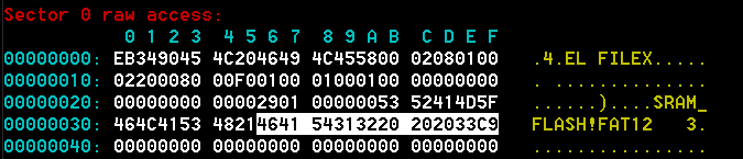

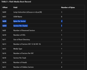

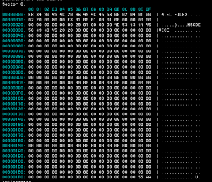

A dla FileX są najistotniejsze inforamcje (w końcu to działa ale tylko z PC), ale ogólnie troche mało:
Właśnie chatGPT lepi sektor0 win do arraya C i przetestuję czy takie ręczne sformatownie coś zmieni, ale może ktoś ma na to lepszy pomysł.
Zaskakująco dobrze podziałała ta metoda. Skopiowałem cały sektor 0 boot wygenerowany z formatu windowsa:
static const UCHAR sector_boot_win[] = {

Po podłączeniu do PC lub urządzenia uzupełnianie są kolejne sektory systemowe.

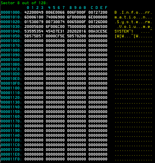

A tu np widać zmiany wprowadzone nowym folderem zlokalizowanym w roocie systemu plików:
image.thumb.png.6b37ca6d5e206779b42f401bcf9368c0.pngimage.thumb.png.286522cbba3b9361ae12d6fd3bafd0c3.png
I widoczny log wygenerowany z urządzenia:
To jednak nie rozwiązuje problemu, bo chcę mieć też kompatybilny system plików na STM. Jest jeden przykład z USB MSC Device i kartą SD który działa z urządzeniem i wewnętrznie, porównam.

Dobra, się rozwiązało. Trzeba było dopisać coś na starcie boot codu, o dziwo działa:
