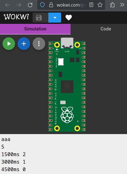

11 minut temu, farmaceuta napisał:
uzywam liczb tylko dodatnich
Jeśli już to nieujemnych. A w rzeczywistości nie "nieujemnych" tylko "liczb bez znaku o ustalonej długości w bitach". A arytmetyka unsigned rządzi się swoimi prawami (nieco innymi niż szkolna matematyka) - w skrócie: nie ma pojęcia przepełnienia, jeśli coś chciałoby się znaleźć poza ustaloną długością jest po prostu ignorowane. W przypadku liczb które podałem bit przeniesienia powstały w wyniku odejmowania (również dodawania) najstarszych bitów nie jest brany pod uwagę, bo nie ma już dla niego miejsca.
Jako ćwiczenie możesz po prostu spróbować na kartce (coś jak słupki w początkowych klasach podstawówki) przeprowadzić odejmowanie liczb które podałem wcześniej (najlepiej szesnastkowo albo dwójkowo).
  • Pomogłeś! 1
