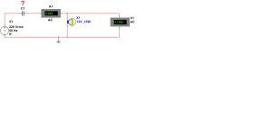

Znaleźć wartość pojemności C1, przy której napięcie na żarówce wyniesie 12 V. Potwierdź tę wartość pojemności przez obliczenia.
Proszę o pomoc, jak wyznaczyć wartość kondensatora (wzór), nigdy bym nie sądził że kondensatorem można regulować wartość napięcia.
Czy tu już wchodzimy w liczby zespolone?

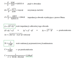

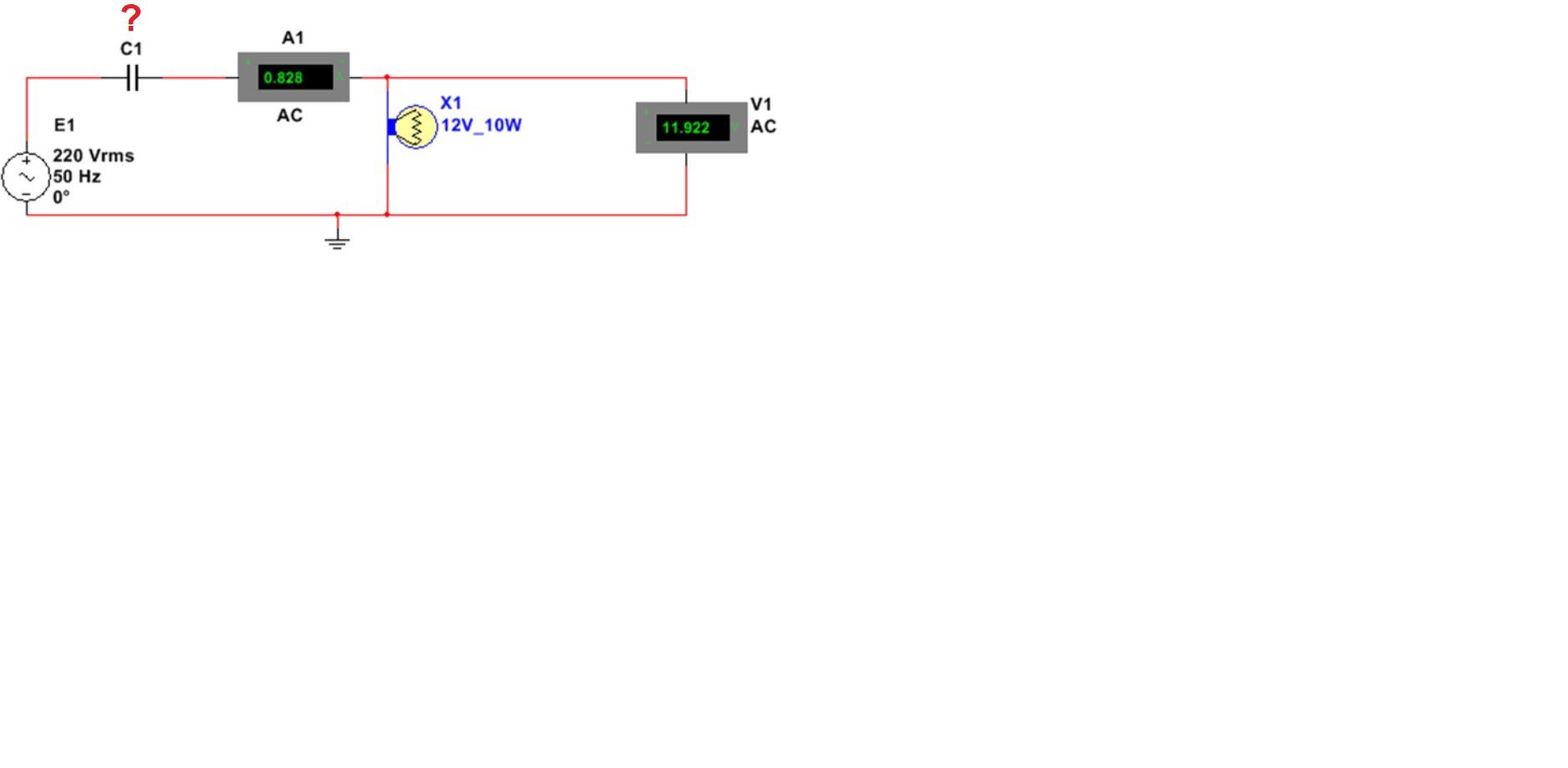

Co prawda żarówka nie jest elementem liniowym ale jeśli przyjmiemy uproszczenie, że zachowuje się jak rezystor to możemy wykonać obliczenia:

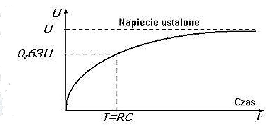

Rozładowany kondensator na swych okładzinach ma napięcie 0V. Jeśli zaczniemy go ładować poprzez jakąś rezystancję to napięcie na nim będzie wzrastało wykładniczo. Napięcie to będzie wzrastało tym szybciej im mniejsza jest pojemność i rezystancja. Iloczyn tych dwóch wielkości jest tzw. "stałą czasową" i oznacza się literą grecką "tau" (takie trochę "T" z zakrzywionym daszkiem) a jeśli pojemność wyrazimy w Faradach a rezystancję w Ohmach to "T" będzie w sekundach. Przyjmuje się, że mimo teoretycznemu założeniu ( że przebieg wykładniczy zbliża się do asymptoty ale nigdy jej nie osiągnie - wartością tą będzie tutaj napięcie baterii) w praktyce przyjmuje się że napięcie osiągnie maksimum po czasie 5T. Tak więc jeśli np. napięcie baterii będzie = 12V a pojemność np. 10 do potęgi minus 6 (10 uF) i rezystor będzie 10 do potęgi szóste (10M) to stała czasowa wyniesie 1 sek. i w praktyce przyjmuje się, ze napięcie na kondensatorze osiągnie (?) wartość 12V po 5 sek.
Edytowano przez Preskaler
Wyjaśnienia @Preskalera są generalnie słuszne, ale dotyczą innej sytuacji.
Moim zdaniem jest to zagadnienie czysto teoretyczne, gdyż nie buduje się zasilaczy o tak dużej mocy działających w oparciu o tę zasadę. Co innego gdy chodzi np. o zasilanie diody LED.
Według wyliczeń @fribble3 potrzebny jest kondensator 12µF na 450V. Jest to już element o sporych rozmiarach (a nie może to być elektrolit), znacznie większy od żarówki 12V, którą ma zasilać. Kondensatory rozruchowe do silników elektrycznych mają mniej więcej takie parametry, ale nie są przystosowane do pracy ciągłej.`
@jand i @Tufus przede wszystkim jak i pozostali Userzy. Ja bardzo przepraszam za... odpowiedź nie na temat ale czytałem list na telefonie i ZUPEŁNIE nie zauważyłem schematu układu. Nie zagłębiałem się też w pisane maczkiem obliczenia kolegi @fribble3.  Myślę jednak, że te moje uwagi mogą się komuś kiedyś przydać do obliczania szczególnie układów czasowych. Obliczenia kolegi @fribble3 są prawidłowe z zastrzeżeniem, że jak większość obliczeń w elektronice, są przybliżone. Takie przybliżenie nie ma większego znaczenia w tym przypadku (duża różnica pomiędzy Xc a R - prawie 20 x) ale jeśli ktoś jest "aptekarzem" to wypada wspomnieć, że dokładne wyliczenia wymagają nieco innych wzorów (liczb zespolonych ew. obliczeń - graficznych rozwiązań?). Pewnie większe znaczenie będzie tutaj miało (jeśli praktycznie układ ten włączymy do sieci) wahania napięcia i obecnego standardu 230V AC. W moim przypadku wynoszą one od 220 do 270V. (!)
