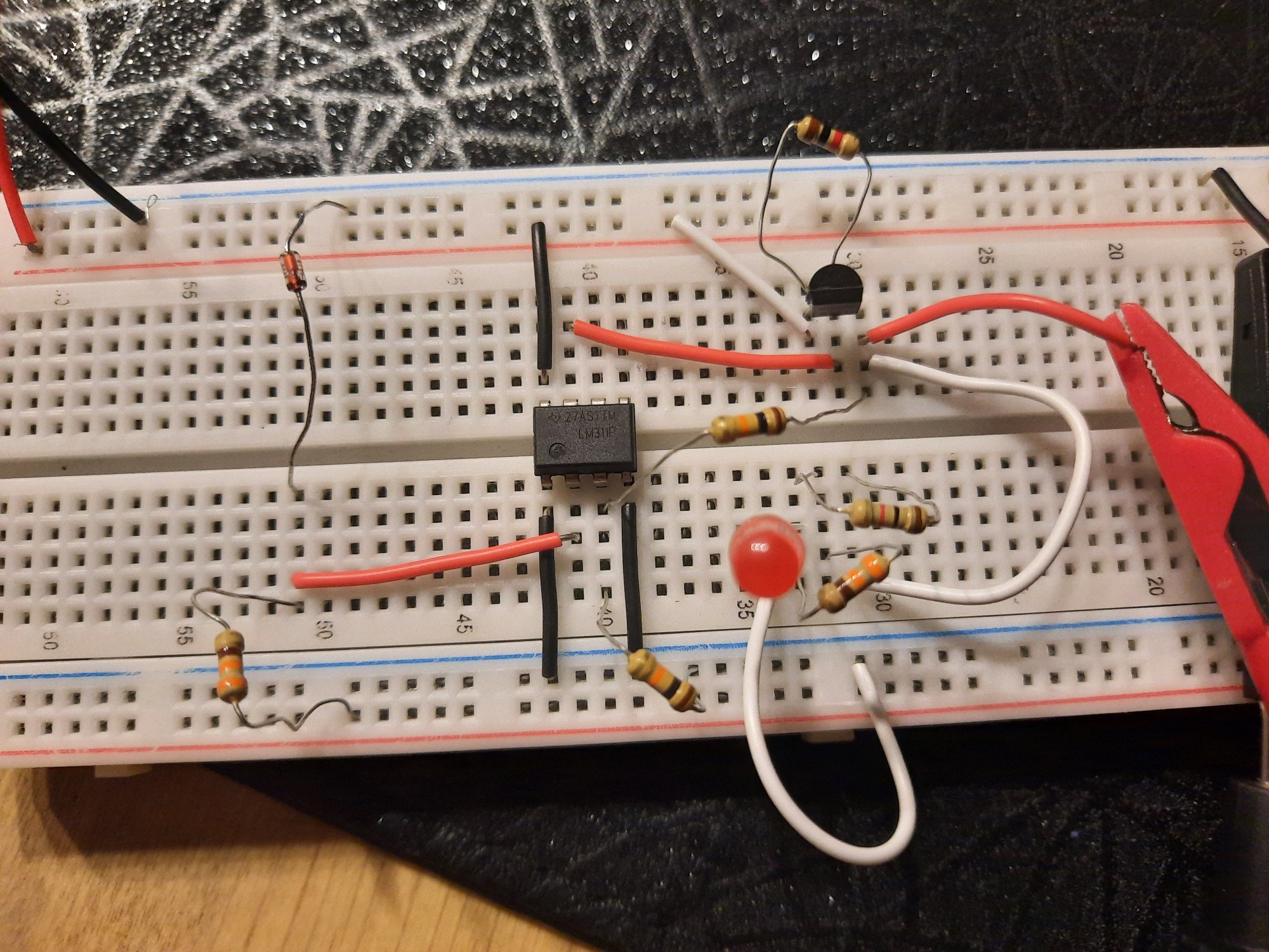

74HC04 18 stycznia Udostępnij 18 stycznia Może ta czerwona zwora co idzie do pinu 3 nie ma styku Cytuj Link do komentarza Share on other sites More sharing options...
Igus 18 stycznia Autor tematu Udostępnij 18 stycznia Ale zenerka idzie do pinu nr.2 Cytuj Link do komentarza Share on other sites More sharing options...
74HC04 18 stycznia Udostępnij 18 stycznia A no tak, wygląda na pierwszy rzut oka na zdjęciu jakby szło do pinu 3 Cytuj Link do komentarza Share on other sites More sharing options...
Igus 18 stycznia Autor tematu Udostępnij 18 stycznia Na pinie nr.2 jest 3.6V, a na nr.3 jest 2.2V. To dobrze? Cytuj Link do komentarza Share on other sites More sharing options...
jand 18 stycznia Udostępnij 18 stycznia (edytowany) Źle. Na nóżkach 2 i 3 powinno być tyle samo (przy prawidłowo działającym układzie). Jakie napięcie jest na wyjściu LM311? Czym obciążasz ten stabilizator? Jedną diodą LED? Edytowano 18 stycznia przez jand Cytuj Link do komentarza Share on other sites More sharing options...
Igus 18 stycznia Autor tematu Udostępnij 18 stycznia Rezystorem 1k... i sprawdzam napięcie na wyjsciu, na wyjściu LM mam od 3,6 do 5,5V Cytuj Link do komentarza Share on other sites More sharing options...
jand 18 stycznia Udostępnij 18 stycznia 14 minut temu, Igus napisał: na wyjściu LM mam od 3,6 do 5,5V A od czego to zależy? Cytuj Link do komentarza Share on other sites More sharing options...
Igus 18 stycznia Autor tematu Udostępnij 18 stycznia (edytowany) Zależy jakich rezystorem użyje, jeśli użyje 2 x 10k to mam 5.4V na wyjsciu całego zasilacza stabilizowanego, ale na wyjsciu komparatora mam 6.2V Edytowano 18 stycznia przez Igus Cytuj Link do komentarza Share on other sites More sharing options...
Igus 18 stycznia Autor tematu Udostępnij 18 stycznia Podsumowywując, na pinie nr.2 do którego podpięta jest Zenerka mam 3.6V, na pinie nr.3 mam 2.7V. Na wyjsciu jest 6.2V, a na wyjsciu całego układu jest 5.4V Cytuj Link do komentarza Share on other sites More sharing options...
Igus 18 stycznia Autor tematu Udostępnij 18 stycznia Jako obciążenie używam czerownej diody Led z rezystorem ok. 1,4K om Cytuj Link do komentarza Share on other sites More sharing options...
Igus 18 stycznia Autor tematu Udostępnij 18 stycznia Cytuj Link do komentarza Share on other sites More sharing options...
jand 18 stycznia Udostępnij 18 stycznia (edytowany) 33 minuty temu, Igus napisał: jeśli użyje 2 x 10k Taka kombinacja nie może być tu użyta (chyba że napięcie wejściowe podniesiesz >7V). Na początek usuń R2 (R1 może pozostać 1k) - otrzymać powinieneś 3,3V na wyjściu . Edytowano 18 stycznia przez jand Cytuj Link do komentarza Share on other sites More sharing options...
Igus 18 stycznia Autor tematu Udostępnij 18 stycznia R2 usunąć całkowicie?????? Zastąpić przewodem czy całkowicie usunac Cytuj Link do komentarza Share on other sites More sharing options...
jand 18 stycznia Udostępnij 18 stycznia 4 minuty temu, Igus napisał: całkowicie usunac Cytuj Link do komentarza Share on other sites More sharing options...
