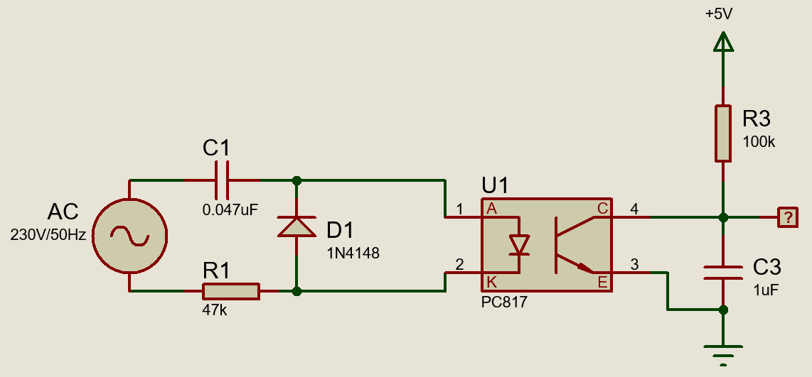

Mam dwa różne urządzenia i jeden przycisk. Jedno pracuje na logice 3V a drugie 230V. Muszę je pogodzić.
Choć teraz myślę że mogę zamienić wyzwalanie, zamiast 3V wyzwalać gnd.
Nie chce mi się wierzyć że nie ma rozwiązania na 230V żeby nie można było beznapięciowo zewrzeć drugą stronę.
Tak jak w przypadku układów z użyciem transoptora na 3-12V separacja. Wiele takich różnych robiłem i tutaj takie coś by się przydało tyle że na 230V.
Tak naprawdę jeśli są to transoptor na 230V załatwiłby sprawę.
Edytowano przez nebraska

7 minut temu, jand napisał:
To może coś takiego:
jand mam potrzebne elementy. Myślisz że zadziała?
