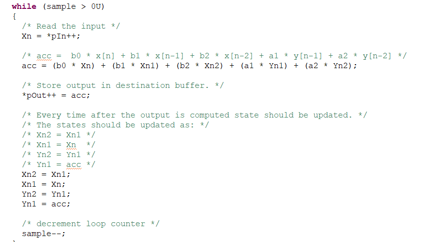

CMSIS IIR arm_biquad_cascade zwraca wartości inf, STM32 H723
Dzień dobry, pacjent to stm32 H723VGT6, dodałem arm_math, deklarację użycia CM7 oraz bibliotekę dla mojego mikrokontrolera tj. M7lfsp. Dane odbieram przez DMA i mam je od razu skonwertowane do float, wysyłane są tak samo z zmiennej typu float przez rzutowanie na uint16_t. Problem jest taki, że przekazywanie parametrów na sucho aby sprawdzić czy same rzutowania stanowią problem działają jak najbardziej w porządku. Problem następuje gdy wykorzystuję funkcję od implementowania filtrów IIR, wówczas wartości wyjściowe zwracają wartość inf. Próbowałem przekazać parametry zarówno w formie wskazania od którego miejsca tablicy ma zacząć odczytywać wartości czyli &l_buf_in[0] jak i wskazać całą tablicę l_buf_in, przy późniejszej deklaracji rozmiaru bloku 256. W obu przypadkach wychodzi na to samo, zarówno nie działa jak i wskazuje na całą tablicę. arm_biquad_casd_df1_inst_f32 mam deklarację dwóch struktur, które później inicjuję. W init mam obie struktury, filtr będzie drugiego rzędu więc wykorzystuje 5 współczynników, stąd iir_coeffs[5], i będą 4 stany - wzorowane na grafice struktury filtru IIR czyli iir_l_state[4]. I numStages czyli drugi parametr inicjalizacji to liczba takich filtrów połączona szeregowo - w tym wypadku jest to pojedyncza filtracja, pojedynczy filtr. Później zapewne jak uda mi się to poprawić to zwiększę liczbę filtrów to będę miał analogicznie 10 współczynników, 8 stanów i numStages = 2, itd itd. Dodatkowo kalibracja i inicjalizacja ADC, mniejsza z nim bo tutaj nic nie robi oraz start DMA dla I2S z rzutowaniem aby otrzymać od razu upragnione wartości float. I potem cała magia - mam dwa stany - halfCplt oraz Cplt callback, i w zależności od tego rozpatruję zakres 0-511 oraz 512-1023 w zmiennej rxBuff. Rozdzielam 512 wartości na dwa bufory zawierające dane dla kanału lewego oraz prawego więc mam 2x 256 próbek w odpowiednich tablicach i próbuję to przefiltrować osobno dla obu kanałów. Wskazuję blok z danymi wejściowymi, blok gdzie mają zostać zapisane i rozmiar bloku. Z racji tego, że wartości l_buf_in oraz r_buf_in są nadpisywane to nie muszę podawać zakresów tak jak w głównej zmiennej rxBuf tylko to co jest w bloku jest gotowe do przetworzenia.Więc na jedno wyjdzie jak wcześniej wspomniałem czy napiszę &l_buf_in[0] czy l_buf_in. I problem jest taki, że na wyjściu dla l_buf_out[0] dostaję inf, tak samo jak wszystkie inne komórki tablicy. Potem obie tablice są sumowane aby utworzyć analogiczny przebieg jak przedtem, nie wiem tylko czy nie zamieniam kolejności dwóch kanałów, ale to wyjdzie w praniu jak zacznie działać normalnie kod. I tutaj moje pytanie, dlaczego arm_biquad_cascade_df1_f32 zwraca wartości inf.

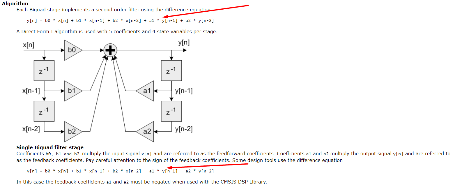

float iir_coeffs[5] = { 1.0041645480379269, -1.9797515357244457,
		0.9759879669583226, -1.9798515425143588, 0.9800525082063363 };

	arm_biquad_casd_df1_inst_f32 iirsettings_l, iirsettings_r;
	arm_biquad_cascade_df1_init_f32(&iirsettings_l, 1, iir_coeffs, iir_l_state);
	arm_biquad_cascade_df1_init_f32(&iirsettings_r, 1, iir_coeffs, iir_r_state);

Po sporej ilości testowania udało mi się dojść do wniosku, że moje współczynniki powodują przepełnienie i zwracają inf. Przeczytałem z kilka razy stronę od keil o tych filtrach i zauważyłem, że dodatkowo współczynniki a1 oraz a2 muszą być zanegowane z powodu działania wykonywanego przez algorytm.
Jednak i tak jest pewnego rodzaju problem - nie wiem w takim razie skąd brać współczynniki do filtracji, przy budowie equalizera nie obchodzą mnie filtry low-pass ani hugh-pass, ogólnie mówiąc podstawowe, a typu low-shelf, high-shelf oraz peak. A po za taką stroną biquad calculator v3: https://www.earlevel.com/main/2021/09/02/biquad-calculator-v3/ nie wiem gdzie szukać pomocy w tym. Aktualnie działa mi bypass dźwięku przy takim kodzie, gdy współczynniki ustawione są na 1, 0, 0, 0, 0. Ktoś może się wypowiedzieć gdzie tego szukać? Każdy się skupia na implementacji tego typu filtrów, ale gdy przychodzi do omówienia skąd je pozyskać to jest cisza.
Link do komentarza
Share on other sites

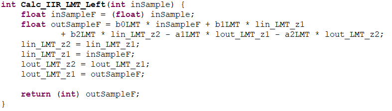

Kolejny mały update, zaimplementowałem zamiast Direct Form I, Direct Form II. Działania rozbite na więcej części więc miałem nadzieję na drobną zmianę zachowania filtracji, niestety nie. Współczynniki inne niż 1, 0, 0, 0, 0 powodują znaczące zniekształcenie dźwięku. Porównałem plik od filtru, widzę taki wzór:
Faktycznie jest tutaj wszystko zrobione na dodawaniu przez co a1 oraz a2 muszą być zanegowane stosunku do oryginalnego wzoru, ale porównując do ręcznej implementacji w innym projekcie filtrów IIR nie ma pod względem wzoru żadnej różnicy.
Dla CMSIS podaję wartości float32_t, i to samo otrzymuję na wyjściu i muszę to dopiero skonwertować dalej do wysłania. W mojej funkcji mam od razu konwersję. Główna różnica jest taka, że dokonuję w przypadku użycia CMSIS modyfikacji sygnału zawartego w bloku 256 próbek, natomiast w ręcznej implementacji odbierałem po jednej próbce i ją wysyłałem od razu dalej. Nie mogę zrobić tego samego dla CMSIS ponieważ funkcja oczekuje tablicy o wielkości większej niż 1. Kończą mi się pomału pomysły, bo zajrzałem nawet na 2 oraz 3 stronę googla na temat otrzymywania współczynników filtrów a wszędzie jakiekolwiek wzory byłyby podane nie nadają się. Podglądając co ludzie robili na youtube na cortexach m4 wszystko im pięknie działa, a nie ma żadnego przypadku pokazanego filmu dla M7. W załączniku przy okazji dodaję wersję kodu gdzie działa tylko bypass, z zaimplementowaną 2 formą filtru IIR.
