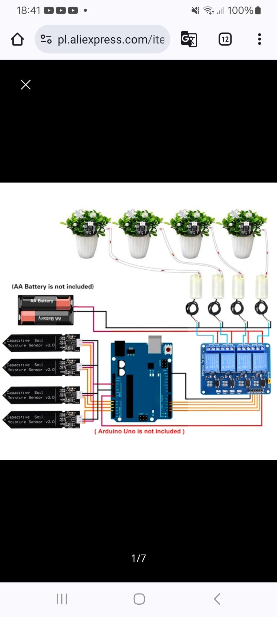

Ja chce tylko to zrobić żeby zaliliczyc projekt.  Nie jest to moim hobby . Nie mam pojęcia o tym . Nie wiem jaką przerwę dać jak skalibrować napisać odpowiedni program do płytki andurino (klona)a później jak połączyć kabelki  . To nie ma działać lata . Jest podany wcześniej schemat . Jak też nie wiecie to nie musicie się wymądrzać.
Możesz dokładniej powiedzieć o który schemat się rozchodzi? (zacytować w poście). Ehh, z tego co widzę o ile nie masz podstawowego wsparcia pośród grupy, to w tym przypadku chyba musisz to komuś wysłać na paczkomat aby Ci to poskładał oprogramował i odesłał z powrotem. Tak chyba będzie najprościej, jednak nie jest to perspektywa na długie lata o ile chcesz robić w tym fachu. No ale często tak jest, że doświadczenie przychodzi później. 🙂

Coś takiego . Potrzebuje żeby ktoś rozpisał komendy w c++ żeby załączał się pompki ja się tylko czujniki wyjmie z wody na powiedzmy 5 sekund . I napisać które styki mam że sobą połączyć
Na tym schemacie brakuje Ci jeszcze obwodu zasilania samego Arduino. Chcesz to zasilić również z tego koszyka z bateriami?

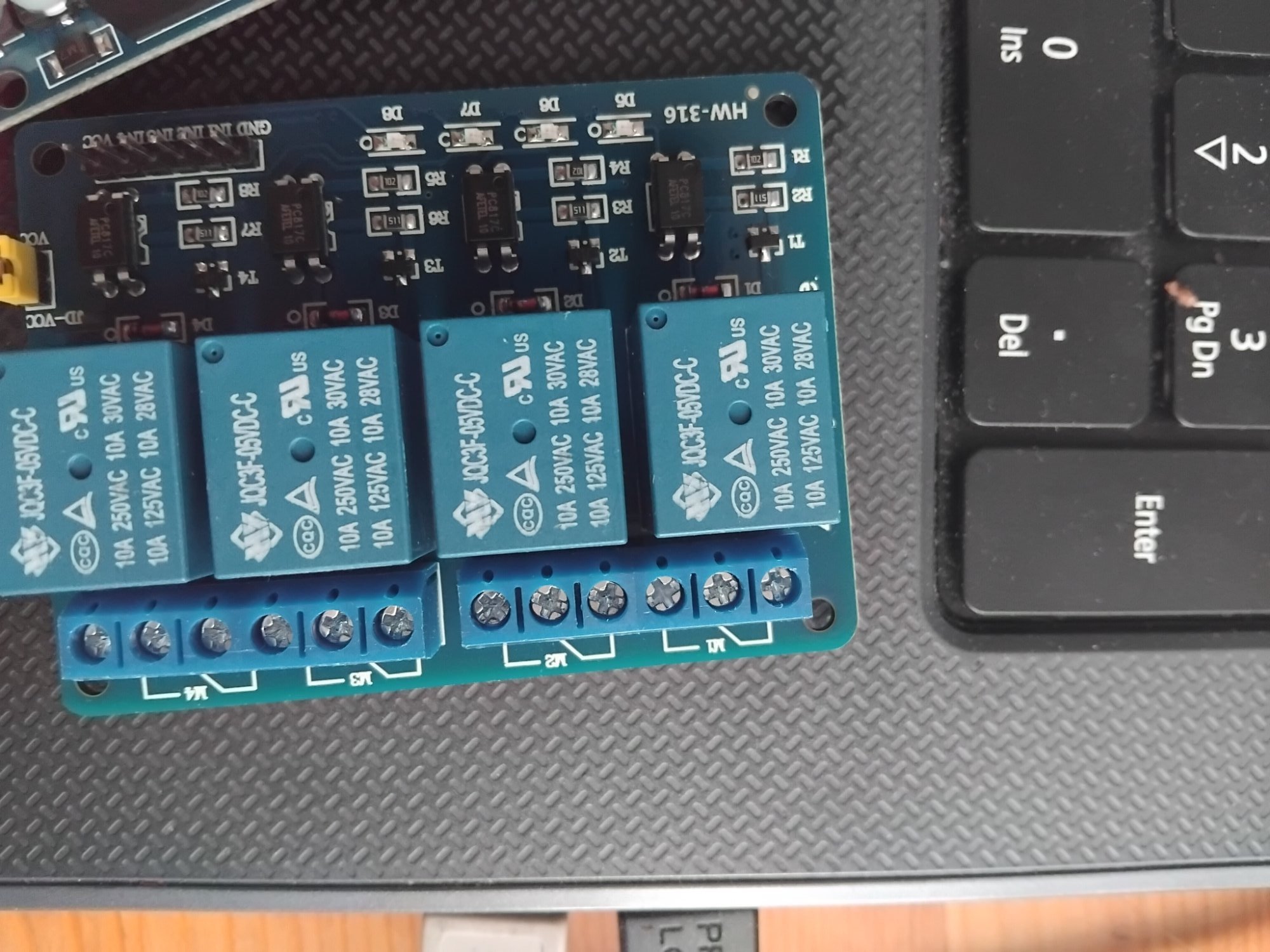

Tylko pamiętaj, że na tym schemacie który przedstawiłeś brakuje zasilania samego uno. Proponowałbym zasilić Arduino napięciem 3,3V ponieważ z tych czujników masz sygnał analogowy 0-3V. Uzyskasz lepszą rozdzielczość ADC. Zresztą nie wiem jakie tam Ci dokładnie chińczyk przysłał te moduły przekaźnikowe. Na fotce kiepsko widać. Jeżeli wersja 5V, to będziesz musiał zasilanie dostosować do standardu 5V.
P.S.
W linku niby jest wersja 5V tego modułu przekaźnikowego, ale sprawdź co dokładnie masz na tych przekaźnikach napisane. Pompki też maż 3-5V tak więc przydałaby się w układzie jakaś mała przetwornica która utrzyma zasilanie 5V.
Edytowano przez rafal220
