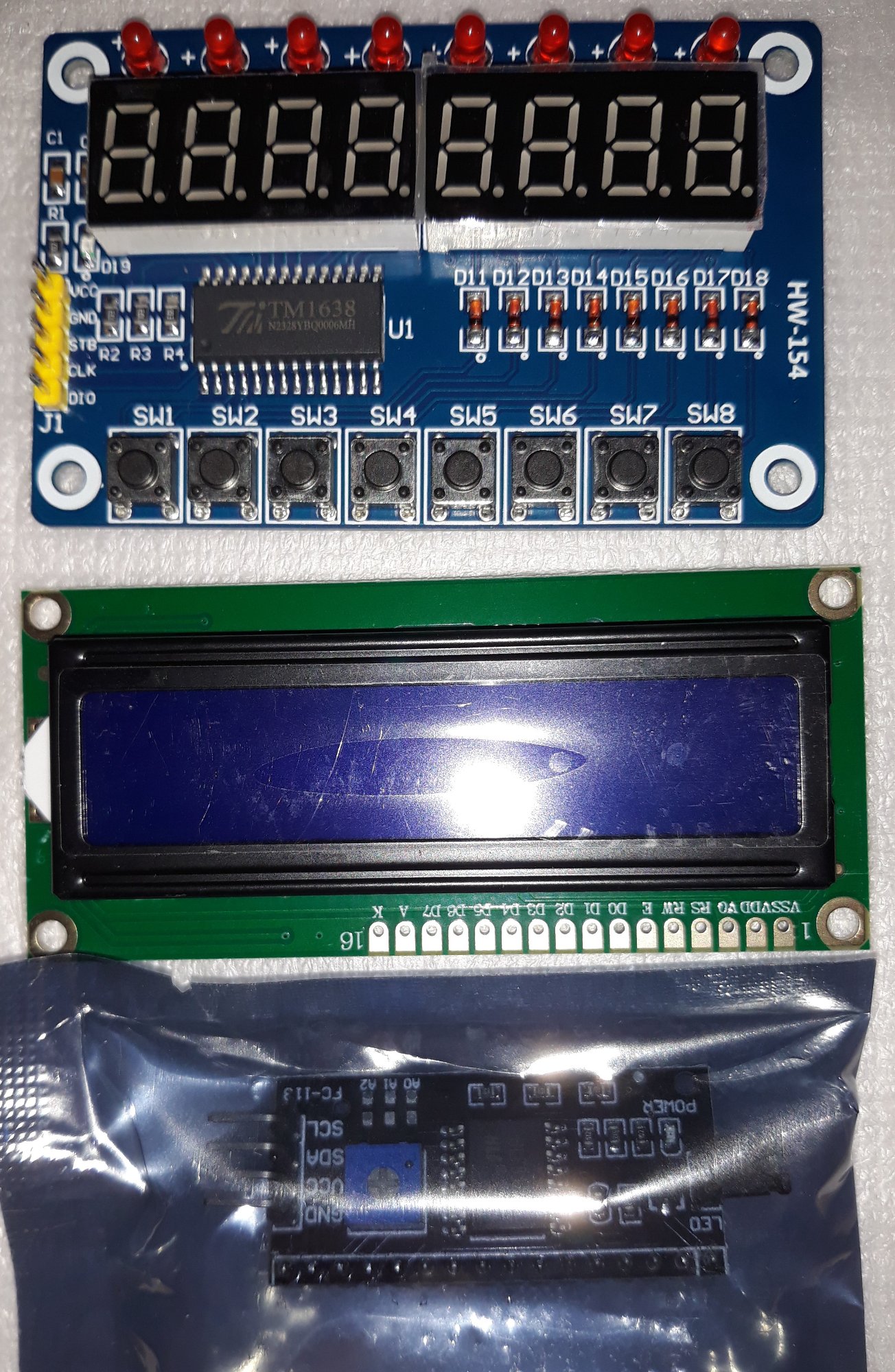

Ale zanim dojdę do kolorowych wyświetlaczy LCD, oraz przycisków dotykowych (grubszy temat) na początku do zapoznania się z obsługą sprzętowej magistrali I2C, oraz SPI kupiłem dosłownie za kilka zł taki zestaw;
W PLC obsługa tego standardowego zestawu jest intuicyjnie prosta. Zobaczymy jak to pójdzie w Arduino po drobnych schodach z czujnikami DS18B20.
Niestety musisz przestawić myślenie plckowe na to czym teraz chcesz się zająć. W mikrokontrolerach mamy większą swobodę jeśli chodzi dostęp do peryferii i funkcjonalności ale wymaga to obeznania z jego peryferiami w istocie nie jest to aż tak trudne. Co do wyświetlaczy można stosować kolorowe i graficzne pod warunkiem że nie brakuje pamięci. Zaś do UI lepiej używać dedykowanych bibliotek typu lvgl, adfruit i toucj gfx, wszystko przed tobą
