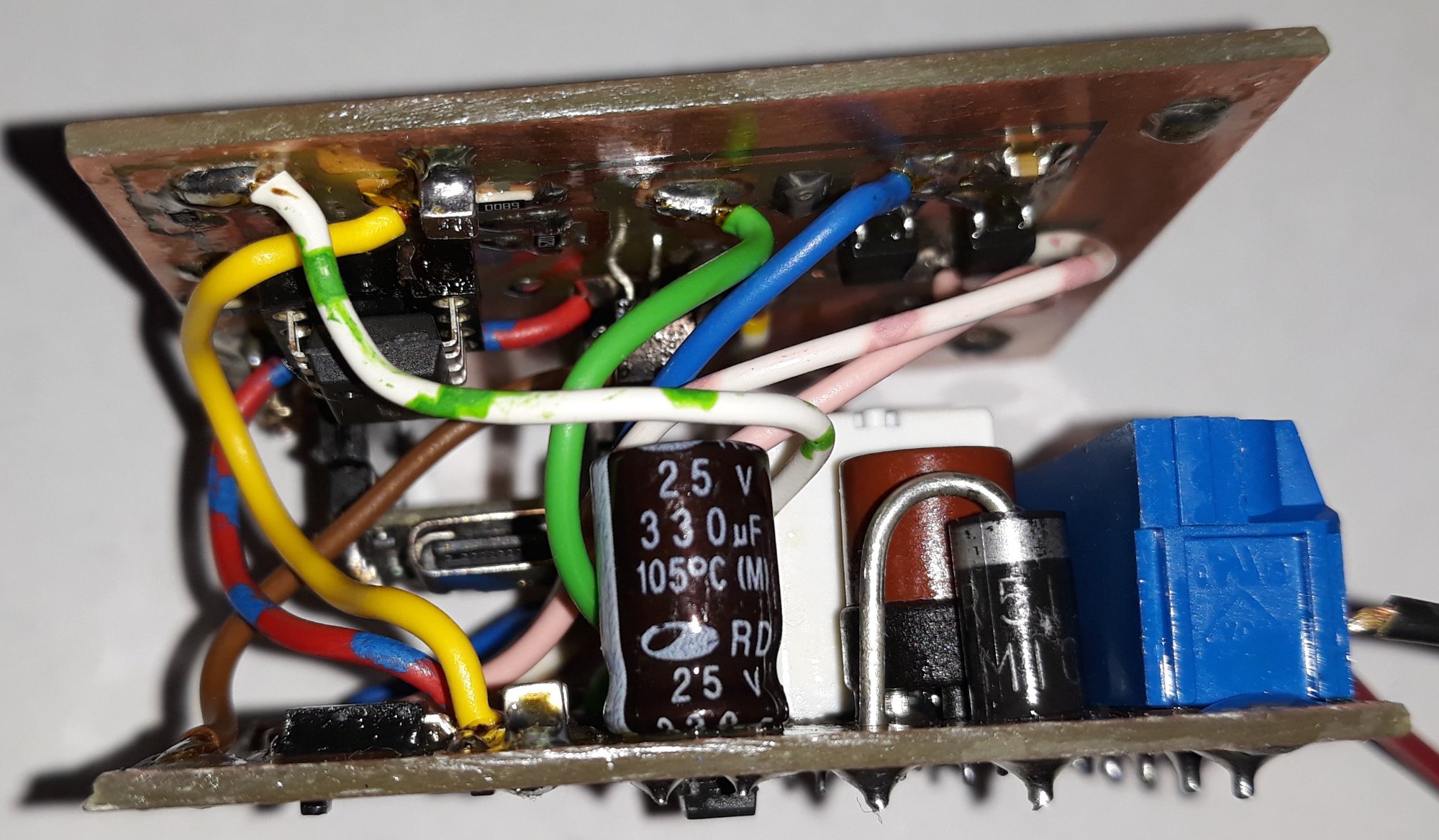

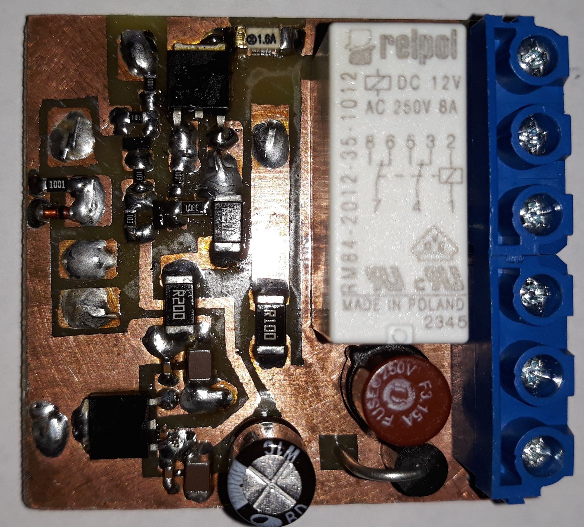

1.thumb.jpg.22316bd6e49f145c4fc228b39c11cd14.jpg2.thumb.jpg.2c722a4835e8dbe8c22c6b3fff24380e.jpg
Usmarkane pisakiem, ale ważne aby nie było innych problemów technicznych. Przekaźnik jak widać jest już odpowiedni. 🙂
