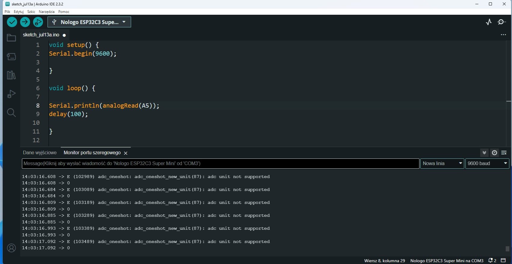

Mam spory problem z ESP C3 super mini. Z noty wynika, że pod GPIO5 jest obsługiwany drugi kanał analogowy A5, a tymczasem mam taki błąd;
Czemu to nie działa?
Bo nie chce ci się dokumentacji przeczytać, gdzie jest to dokładnie wyjaśnione.
Ogólnie drugi ADC możesz pominąć we wszystkich ESP32, chyba że naprawdę wiesz co robisz.
No właśnie teraz przeczytałem, że jest z tym jakiś problem sprzętowy i nie może jednocześnie pracować z ADC1. Dobrze że jeszcze nie wytrawiłem PCB, bo chyba prościej będzie przerobić druk niż zrobić kod który umożliwi pomiar z ADC1 i ADC2. Generalnie myślałem, że to się gryzie tylko z wi-fi z którego  tutaj nie korzystam.

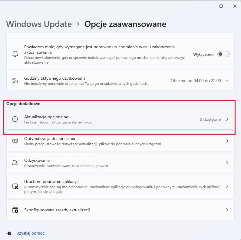

Właśnie kupiłem 2 Nano i nie wiem dlaczego laptop tego nie widzi. Nie umiem przypisać portu COM. Uno jedno i drugie działają świetnie
Ale rozumiem, że te nano na mega328 ?
Jeżeli mowa o chińskich mega328 nano to u mnie śmigają po wyborze portu com oraz ustawianiu opcji "Old Bootloader"
Skoro Uno widzi, to i z Nano nie powinno być problemów, bo to w zasadzie ten sam mega328. Natomiast jeżeli nie widzi portu COM, to być może musisz doinstalować sterownik do CH340. Sprawdź w menadżerze urządzeń znaki zapytania, albo przejrzyj listę aktualizacji opcjonalnych po podłączeniu nano do PC. Oczywiście mowa o instalacji na windzie.

Tyle że tu mowa o problemie z Nano a nie Uno. W moim Nano do komunikacji siedzi CH340 i jeżeli IDE nie widzi portu COM, to trzeba doinstalować sterownik w menadżerze urządzeń, albo wybrać w aktualizacjach automatycznych opcje zaawansowane, a w nich opcjonalne.  Nie zawsze winda wszystkie aktualizacje sterowników aktualizuje z automatu. Miewałem takie przypadki w przeszłości chociażby z FT232.
