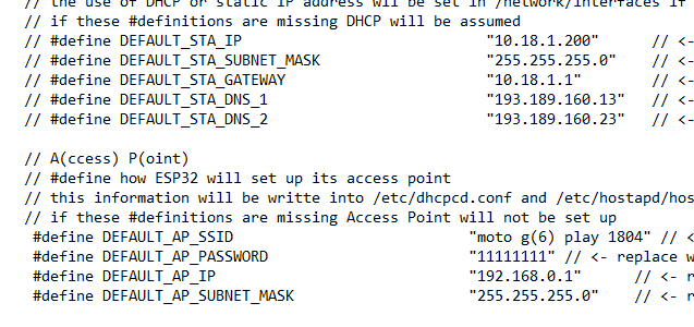

Jako że przydałby się mi teraz oscyloskop to w sieci znalazłem coś takiego... https://github.com/BojanJurca/Esp32_oscilloscope/ , pasuje mi taka opcja bo dane są wyświetlane przez neta na stronie a pod ręką mam akurat wolne esp32, a inne projekty na esp32 operują na wyświetlaczach o rozmiarach których akurat nie mam...tylko że kompletnie nie wiem jak się za to zabrać, nie widzę nigdzie przykładów 🤔 ktoś coś pomoże??

@farmaceuta Arduino dawno nie używałem, do ESP bardziej esp-idf.
W pliku Esp32_servers_config.h masz sporo ustawień. Trzeba zastanwoić się jak to ma działać. Na początek będzie łatwiej jako // A(ccess) P(oint). Zakomentuj to co jest dla station i odkomentuj AP:
    // #define DEFAULT_AP_SSID                           HOSTNAME           // <- replace with your information,
    // #define DEFAULT_AP_PASSWORD                       "YOUR_AP_PASSWORD" // <- replace with your information, at least 8 characters
    // #define DEFAULT_AP_IP                             "192.168.0.1"      // <- replace with your information
    // #define DEFAULT_AP_SUBNET_MASK                    "255.255.255.0"    // <- replace with your information
I po restarie powinieneś móc wejsc do sieci wystawionej przez ESP.

18 minut temu, farmaceuta napisał:
no i juz pierwszy problem...
Jak ustawisz te definy to zobaczymy co dalej. Ale to może być problem z bibliotekami

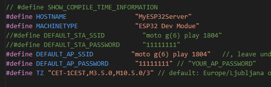

@farmaceuta logowałeś się do tego AP? zmień mu hasło na jakieś prostsze i nie ustawiaj IP dla STA to powinno być przydzielone przez DHCP raczej. Chyba że coś mi się miesza.
@Gieneq to są jego ustawienia a nie LOG tak to widzę. Aa dobra poniżej ma LOG sorrrki
Edytowano przez _LM_
Link do komentarza
Share on other sites
Nie  mogę znaleźć tej listy...😠
    // #define DEFAULT_AP_SSID                           "esp32"           //prosta krótka nazwa,
    // #define DEFAULT_AP_PASSWORD                       "11112222" // <- replace with your information, at least 8 characters
AP to jest to co esp wystawia a nie twoja sieć domowa 🙂
I w ogóle dziwne że dla AP każą ustawić IP? W każdym razie pomiń ip i maskę wgraj i spróbuj na 192.168.4.1

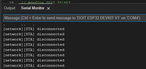

21 minut temu, _LM_ napisał:
Telefon jest routerem?
tak...juz problem rozwiazany, moj esp ma chyba walniety modul🤬 bo druga plytka polaczyla sie bez problemu...tylko teraz tak, z jaka strona mam sie polaczyc? to ma byc ten ip na samym dole? jesli tak to nie dziala...nie znajduje
