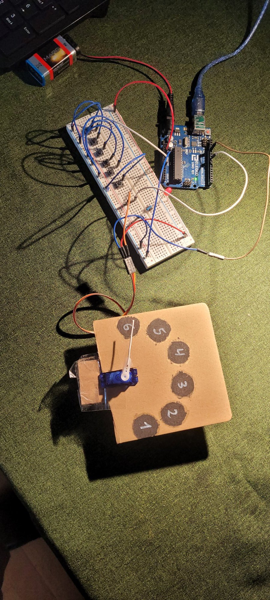

stworzyłem cos takiego natomiast jak minie 10s od ostatniej wykonanej komendy to znowu rusza cykl (zależy który przycisk jest wciśnięty) a chciałbym tak zrobić , żeby po tych 10 sekundach to co jest nadal wciśnięte zostanie pominięte i przejdzie do tego co dopiero został wciśnięty ...
Przydałyby się kontrolki przechowujące stan realizacji zadań. Np. dla każdego stanowiska są dwa stany: 1. Brak kieliszka, 2. Jest kieliszek. Inna kontrolka mogłaby kontrolować napełnienie: 1. Pusty 2. Napełniony. Jeszcze inna mogłaby kontrolować realizację rundy napełniania: 1. nierozpoczęte napełnianie, 2. zakończone napełnianie. Itd...
@AlanB przyjacielu , dzisiaj zacząłem pisać kod i nawet dobrze szło. Niestety pewnie nie do końca mogę logicznie myśleć wyskakiwały dziwne błędy, następnie moje 2 Usb odmówiły posłuszeństwa. Bałem się, że mogłem spalić ale po restarcie wszystko dobrze.
Przygotowałem 2 wersje . Pierwsza zakłada , że masz 6 przycisków odpowiadających za 6 kieliszków, druga zakłada, że masz 1 przycisk oraz 6 czujników odpowiadających za (nie)obecność kieliszków.
Zaraz wstawię jak się męczyłem z przyciskami 🙂 już za to Twoja maszyna powinna odpalić kolejkę z delajem  (3000) + (3000) ...

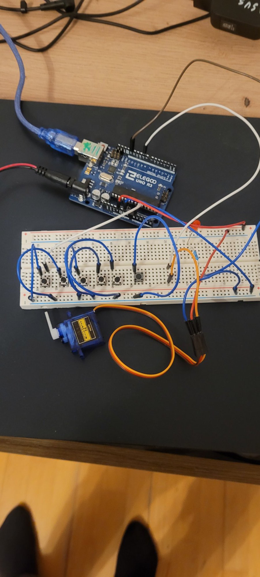

1 minutę temu, Santiago napisał:
Nie wszystkie kabelki są podłączone od przycisków, dioda symuluje przekaźnik.
We wtorek może się uda skończyć !

Coś sie pobawiłem i wyszlo coś takiego , natomiast na koncu całej komendy czas na zabranie kieliszka to 10sek. po tym czasie jesli przycisk jest nadal wcisniety to zaczyna na nowo nalewac a chciałbym zeby ominąl ten przycisk ktory caly czas jest wcisniety...
if (buttonState == LOW) {
    continue;  //
Tu jest coś nie tak, o klamrę za dużo. Poza tym odczytujesz zmienną, której nawet nie zadeklarowałeś, jej deklaracja pojawia się dopiero w loop().
Twój kod jest mało responsywny przez to 10-sekundowe spanie. Nie sprawdzasz też poprzedniego stanu przycisku, czy kiedykolwiek został puszczony. Przed wywołaniami "if (buttonStateX == LOW)" musisz sprawdzić, czy buttony zostały wcześniej naciśnięte i dostosować do tego dalsze działanie. Najprościej stany buttonów wrzucić do tablicy i sprawdzać w pętli.

@AlanB całe szczęście komputer i arduino komunikują się i wszystko działa to zaczynam pisać od nowa program na 6 nieszczęsnych przycisków. Aby łatwiej mi było przygotowałem to co jest na zdjęciu🙂17283874601737897764568121612007.thumb.jpg.af06c514d57c8d8f6f43bdc8fa13ec0b.jpg
@AlanB
45 minut temu, AlanB napisał:
Jej jakie profesjonalne podejście do tematu
Widzę że koledze zebrało się na żarty :) no, ale na 6 przycisków już masz, podczas pisania popełniłem taki błąd zamiast == wstawilem = i szukałem ....

 if (digitalRead(A3) == LOW) {  przycisk3 = true; czekaj = true; czas = millis(); }
 if (digitalRead(A4) == LOW) {  przycisk4 = true; czekaj = true; czas = millis(); }
 if (digitalRead(A5) == LOW) {  przycisk5 = true; czekaj = true; czas = millis(); }
 if ((czekaj = true) && (millis() - czas > 2000))     {
        if ( przycisk0 == true) {serwomechanizm.write(20);  digitalWrite(13,HIGH); delay(2000); digitalWrite(13, LOW);
                                przycisk0 = false;         delay(1000);  }
        if ( przycisk1 == true) {serwomechanizm.write(50);  digitalWrite(13,HIGH); delay(2000); digitalWrite(13, LOW);
                                przycisk1 = false;         delay(1000);  }
        if ( przycisk2 == true) {serwomechanizm.write(80);  digitalWrite(13,HIGH); delay(2000); digitalWrite(13, LOW);
                                przycisk2 = false;         delay(1000);  }
        if ( przycisk3 == true) {serwomechanizm.write(110); digitalWrite(13,HIGH); delay(2000); digitalWrite(13, LOW);
                                przycisk3 = false;         delay(1000);  }
        if ( przycisk4 == true) {serwomechanizm.write(140); digitalWrite(13,HIGH); delay(2000); digitalWrite(13, LOW);
                                przycisk4 = false;         delay(1000);  }
        if ( przycisk5 == true)  {serwomechanizm.write(170); digitalWrite(13,HIGH); delay(2000); digitalWrite(13, LOW);
                                przycisk5 = false;         delay(1000);  }
     serwomechanizm.write(0); czekaj = false;
 } // czekaj
