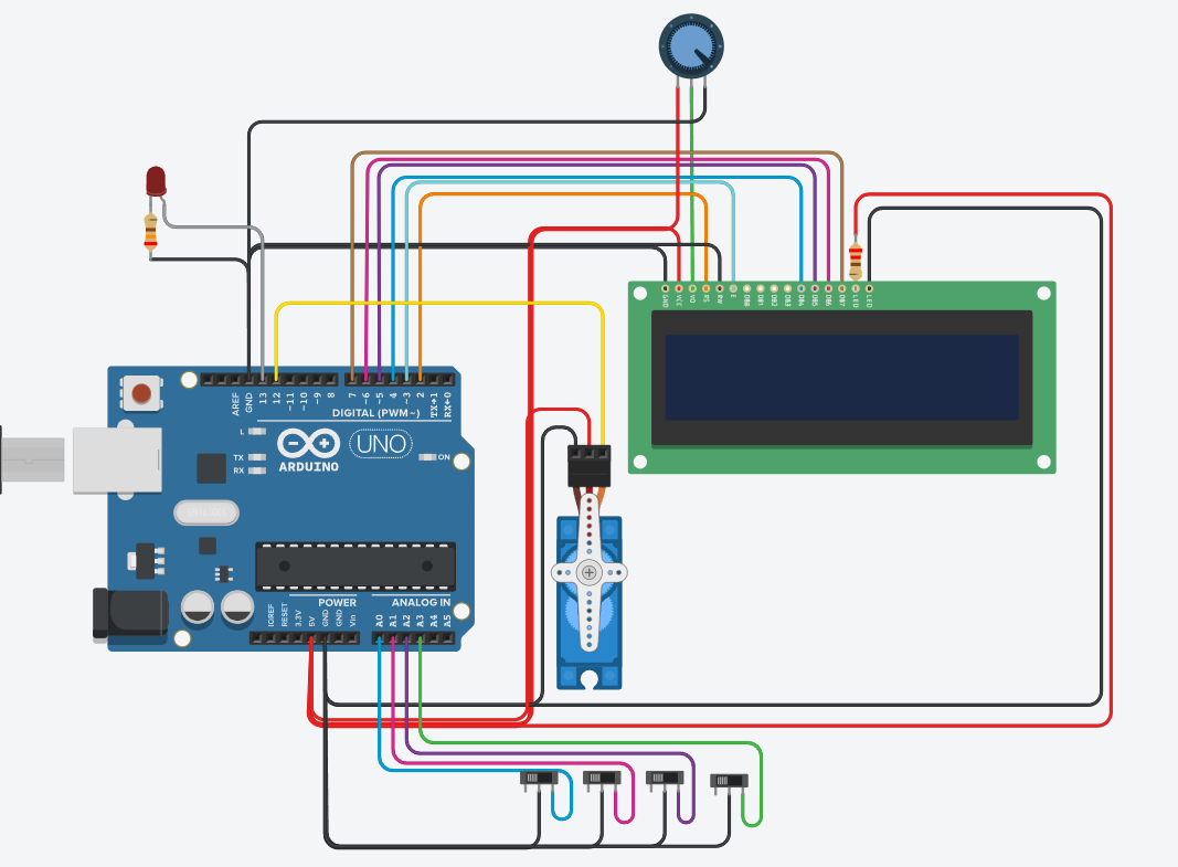

Postanowiłem zrobić schemat jak mam podłączony nalewak od strony elektrycznej a więc ;
1. Główne zasilanie mam z akumulatora do wkrętarki Metabo - 18v lub zasilanie sieciowe 12v ( wtedy akumulator musi być odłączony)  zasilam tym ; płytkę arduino uno , moduł przekaźnika z regulacją czasową, moduł przetwornicy step-down.
2. Napięcie 18v podłączone do modułu przetwornicy step-down i obniżam napięcie z 18v do +- 4.50v.
3. Napięciem 4.50v zasilam serwomechanizm TOWER PRO MG996 oraz pompkę ( czerwona dioda led na schemacie).
4. Moduł przekaźnika z regulacją czasową steruje czasem pracy pompki czyli ;  stawiając kieliszek na przycisku krańcowym, wyzwalamy sygnał na (A0, A1,A2,A3 itd. w arduino załącza nam pin nr 13 którym sygnał wyzwala nam pracę przekaźnika czasowego. prościej mówiąc arduino tylko nam daje sygnał a moduł z przekaźnikiem robi swoją robotę odmierzając nam płyn do kieliszka ( niestety gdy dopasujemy czas nalewania do jednego kieliszka, to reszta kieliszków musi mieć taką samą pojemność inaczej będzie albo za mało albo się przeleje)
5. Mam podłączony również osobny przycisk tylko do pompki ( gdyby ktoś chciał drinka to tylko podstawia szklankę pod nalewak i samemu przyciskiem sobie dozuje ile chce wypic magicznego napoju 🙂 )
Może komuś się przyda moje rozwiązanie podłączenia 🙂
Materiały jakie wykorzystałem to :
1. Adapter do baterii Metabo 18v z przewodami (tutaj akumulatory można dobrac wg własnego uznania )  cena 35zł
2. Przełącznik krańcowy mikro 3p z dźwignią cena 1.42zł/szt ( ja kupiłem 6 szt) = 8,52zł
3. arduino uno (kopia)  cena 37zł
4. serwomechanizm tower pro mg 996 cena 30zł
5, Pompka do wody 5-20L   cena 13zł
6. Wyświetlacz lcd 2x16  HD44780 cena 10zł
7. potencjometr liniowy 100k  cena 2zł
8. Moduł przekaźnika czasowego 12v 230v 0-999min 10 trybów  cena 16zł
9. Przetwornica step-down XL4015 DC/DC 8V-36V  cena 10zł
RAZEM = 160zł
przewody do podłączenia oraz obudowę nie liczę bo zawsze coś się w domu znajdzie 🙂
Dziękuję jeszcze raz wszystkim za pomoc i czas poświęcony do stworzenia tego wynalazku głownie podziękowania dla @Santiago za profesjonalne podejście do tematu i pomocy ! WIELKIE DZIĘKUJĘ  !
