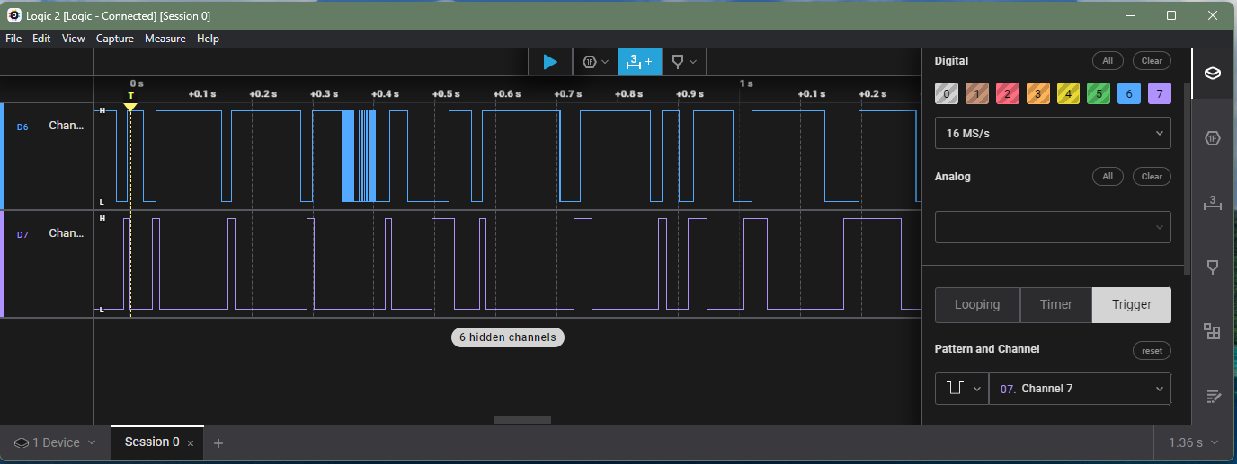

Dzię wyciągnąłem ten ośmiokanałowy logic analyzer - ten za dwadzieścia kilka złotych. ściągnąłem najnowsze oprogramowanie Logic-2.4.22-windows-x64.exe. Znacznie ulepszone w stosunku do 1.2.18, którym bawiłem się w 2018r.
Analizator działa jak należy, ale na maksymalnej sample rate zatrzymuje się po kilkudziesięciu milisekundach. Trzeba zmniejszyć do 16Ms. To się dzieje też gdy tylko 2 kanały są aktywne. Po prostu połaczenie z komputerem to USB2.0 i jest zbyt wolne. Powinno być 3.0,ale ten typ tak ma. Na stronie Saleae, skąd ściąga się software są te oryginalne analizatory, ale ceny są konkretne od 2553.- za 8 kanałów do 7667 za 26 kanałowy Pro. Raczej nie kupię. Piszą że programy darmowe są w wersji demo, ale w pełnej funkcjonalności, ale nie widać czy jest jakiś okres próbny. W każdym razie groszowy analizatorek działa, choć nie wiem jakby sobie radził z przebiegami na liniach adresowych czy danych komputerów PC, nawet tych starszych, ale warto sprawdzić.
Akurat na tapecie miałem enkoder - terkotka i zrobiłem wykresik z triggerem na pierwszy impuls. Jak widać działa.
Widać też drganie styków na kanale 6.

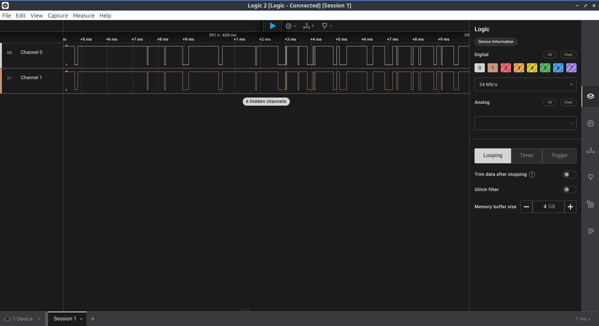

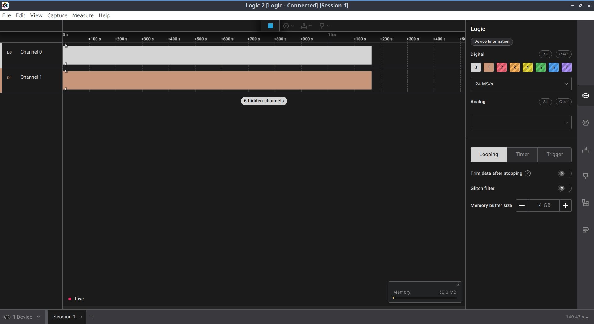

@aimeiz , z ciekawości odpaliłem taki sam analizator, 2 kanały (0, 1), 24MS/s, na obu rejestrował szum z heterodyny rxb6. Podpięty pod hub usb 3.0 (aktywny), ale chyba to bez znaczenia.
Konfig:
- lubuntu 24.04.2 lts
- logic2 (v2.4.14; appimage); najnowsza wersja "grzeje" u mnie procka w lapku (nawet nic nie rejestrując), dlatego nie używam
- krótki, dobrej jakości kabel usb z ferrytem
Screen z testu po ~19 minutach, ale spokojnie szedł dalej:
Szum "z bliższa":
Może to wina softu, a nie samego analizatora? Tu są starsze wersje.

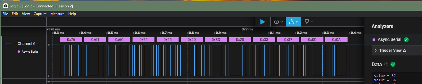

Korzystając z tego że mam podpięte Nucleo z ćwiczeniem na enkoder i wypisywaniem na terminal, to podpiąłem analizator pod piny Rxd i Txd.
No i pięknie przeanalizował jak kręciłem gałką. Wypisywał na swoim terminalu dokładnie to co widziałem na tym podłączonym do Nucleo.
Ten wykres to dokładnie pierwsza linijka tego co widać na terminalu czyli:
value = 37\r\n
Nie rozumiem tylko dlaczego tych sygnałów Rx i Tx niema na portach PA2, PA3, które są dedykowane do UART2, który używam do komunikacji?? Dziwne to, ale pewnie czegoś nie wiem. Zadziałało jak się podpiąłem pod Rx Tx programatora Nucleo.
