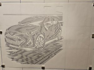

tooom Marzec 19, 2025 Udostępnij Marzec 19, 2025 Ja swoich dokładnie nie badałem, ale jak pracują na małym napięciu poniżej 5v to jednak dają radę przez jakiś czas. Czekam na mini stepper, zobaczę czy jest sens przerabiać. Dorzucam fotke mojego wydruku, niestety trochę stare i widać haczyki, efekty gdy długopis uginał trochę kartkę. 1
aimeiz Marzec 19, 2025 Autor tematu Udostępnij Marzec 19, 2025 @tooom Ładna grafika. Przyczyną padania serw może być za niskie napięcie. Silnik nie ma siły dojechać do pozycji i przez driwery i silnik płynie prąd, co powoduje grzanie. Inny skutek to driwery nie są w nasyceniu, grzeją się i psują. Te serwa to chyba mają zabezpieczenia termiczne, bo bywało, że nagrzane serwo przestawało działać na pewien czas, a po kilku minutach wracało do normy. Mam taki wydruk gdzie serwo w trakcie odmawiało współpracy a potem wracało do normy. Część elementów nie jest wypisana. 1

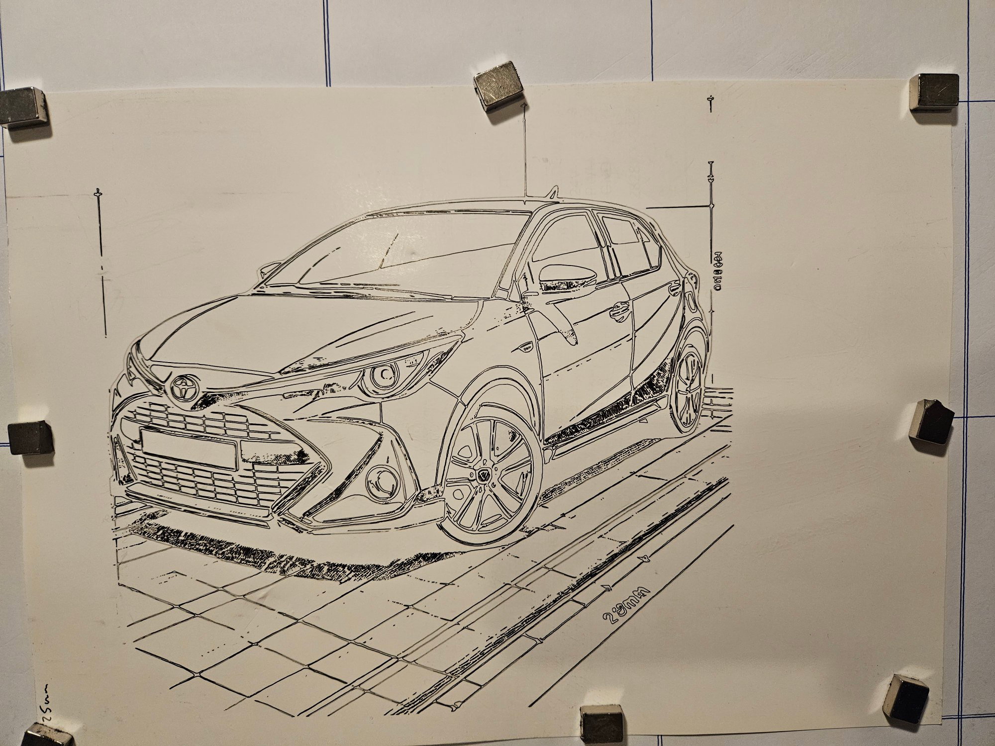

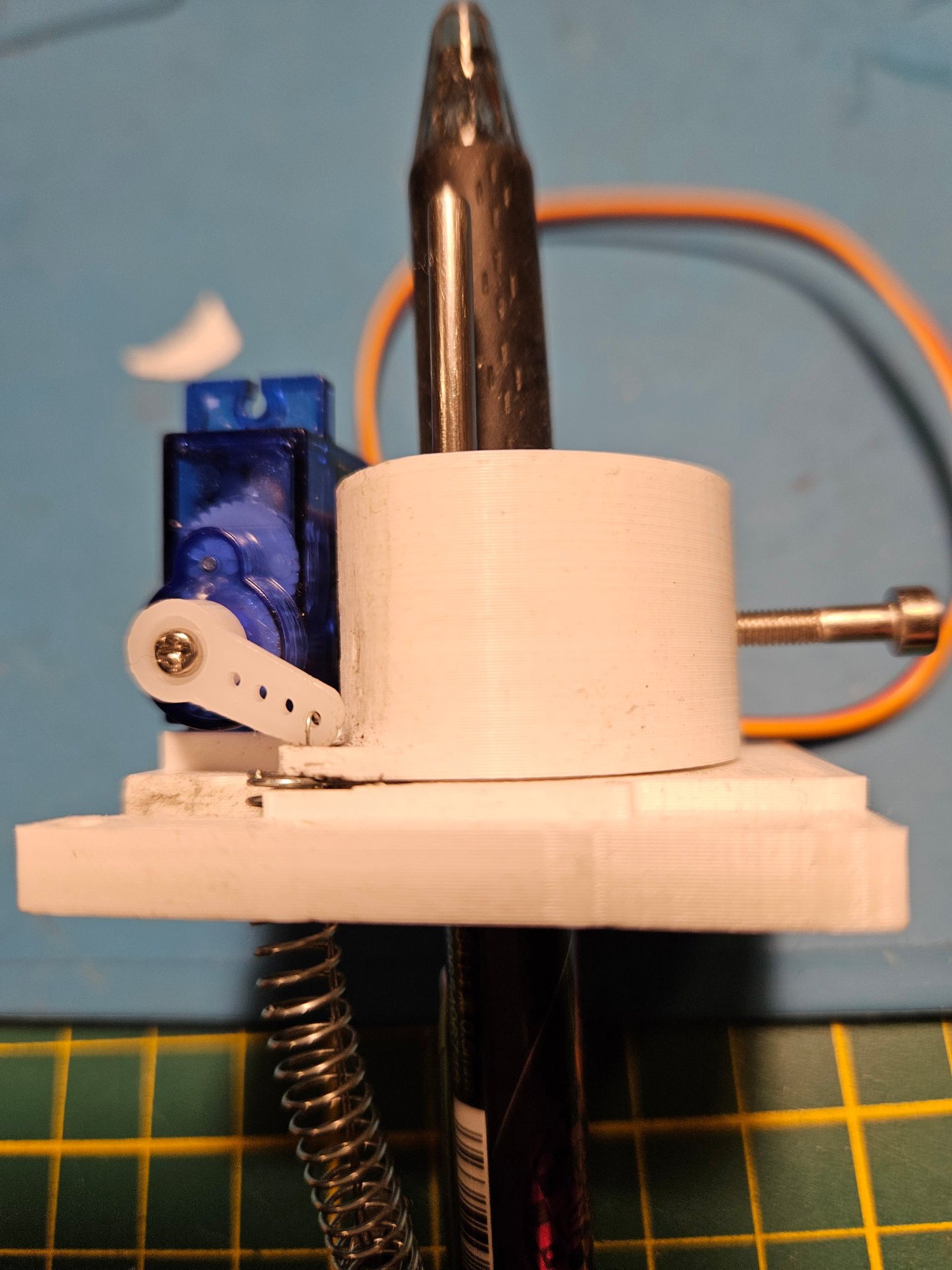

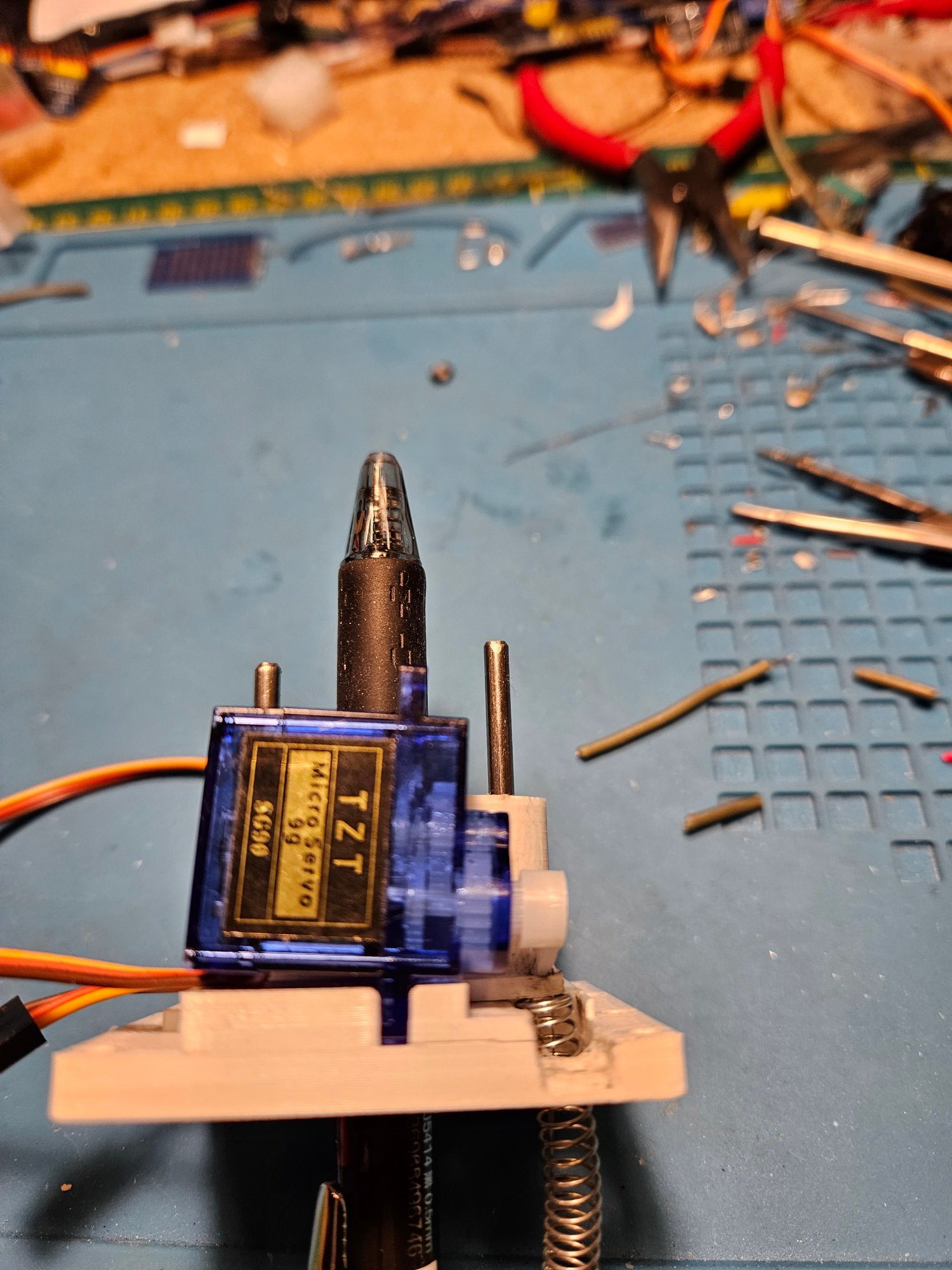

aimeiz Marzec 19, 2025 Autor tematu Udostępnij Marzec 19, 2025 Ostatnio kreśliłem taką grafikę jak na zdjęciu. Pióro miało sporo tupania i niestety po 75% serwo MG90S padło. Dość mocno się grzało od tego tupania. Tym razem padł silniczek. Chyba ma plastikowe panewki i się wytopiły, tak że silniczek się blokował. Pod ręką miałem zwykłe serwo sg90 z plastikowymi trybami, ale ze starych zapasów. Przy okazji nieco przerobiłem mechanizm osi Z. Zamiast cięgna ze sztywnego drutu stalowego 1mm dałem podwójną strunę stalową z wojskowego kabla telefonicznego. Jest giętka, więc opory są mniejsze. Skręciłem wszystko "Po Bożemu" i puściłem rysunek. Przeszedł bez problemów, serwo się nie grzało. Zobaczymy ile wytrzyma. Ta grafika jest wektoryzowana z bitmapy programem lasergrbl. Ma optymalizację ruchów x i y i karetka już nie jeździła tam i z powrotem jak w przypadku Columbii, ale to program do lasera i niema optymalizacji "tupania" piórem a mogło by sprawdzać odległość na jaką przesuwa się pióro i poniżej pewnej odległości nie podnosić pisaka, ale laserowi włączanie i wyłączanie nie przeszkadza. Przy okazji załaczam kilka zdjęć z montażu karetki. 1

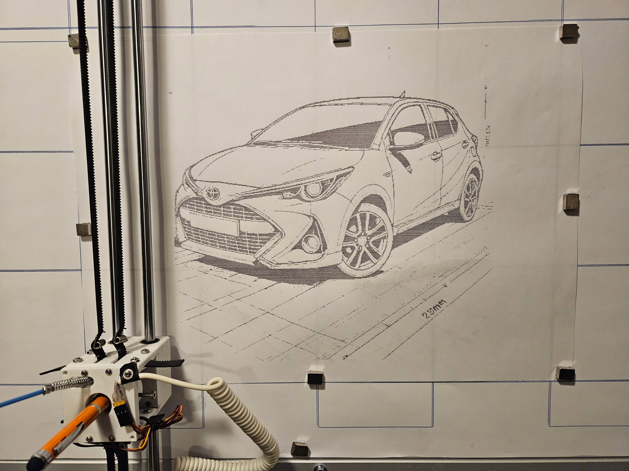

aimeiz Marzec 27, 2025 Autor tematu Udostępnij Marzec 27, 2025 Dziś kurier przyniósł te serwa PTK 7465, o których pisałem wcześniej. To zupełnie inna klasa niż te MG90S. Są silne, ciche, miękko chodzą jak markowe serwa, które używałem do samolotów. Pasują wymiarowo, więc szybko wymieniłem. Zapuściłem wydruk typu "servo killer" i plotter poradził sobie bezproblemowo. 7913 opuszczeń i tyle samo podniesień pióra. Serwo nie grzało się. Trochę prądu pobiera, bo na spiralnych kablach spadło z 5V do 4.2, tak że wpuszczę w kabel 7-8V, to serwo dostanie właściwe napięcie - znamionowo ma do 8.4V więc się nie uszkodzi bez obciążenia. Na zdjęciu wynik kreślenia. Przerabiając plik nc z wersji na laser, popełniłem drobny błąd i rysunek wyszedł jako nagatyw, ale ma swój urok, wiec nie przerywałem procesu. Zapuściłem drugi, już poprawny wydruk, ale nastąpiła awaria. Wystrzeliła linka ze sprężynką. Myślałem że coś z serwem, albo pękła dźwigienka, ale uległ zmęczeniu stalowy drucik. Pochodził z bardzo starego kabla i być może miał jakieś wżery rdzy. Teraz założyłem z lepszego kabla i złożyłem trzy żyłu razem. Właśnie plotuje się rysunek. Zobaczymy jaki będzie rezultat. Praca plotera z nowym serwem osi Z Przy okazji zamówień, kupiłem żelowe wkłady typu Parker, o grubości 0.7mm, w trzech kolorach. Znacznie lepiej się sprawdzają niż zwykłe długopisowe, gdyż piszą już przy minimalnym docisku. Pasują do długopisu, który od początku stosuję w tym ploterze. Ma swoje zalety: Łatwo się włącza i wyłącza pisanie. Umożliwia wymianę wkładu bez wyciągania z plotera, mogę wymieniać wkłady i kreślić w kolorach. Jest metalowy i ma mocną konstrukcję, co jest istotne przy mocowaniu pióra dociskiem śrubki. 1

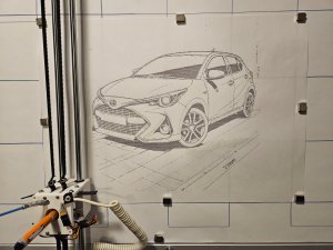

aimeiz Marzec 28, 2025 Autor tematu Udostępnij Marzec 28, 2025 Wczoraj było już późno, zostawiłem pracujący ploter i poszedłem spać. Rano znalazłem ukończony rysunek. Tym razem nic się nie popsuło. 1
