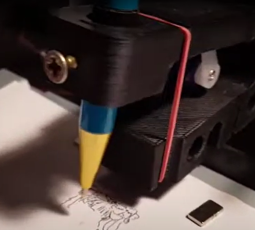

Sylba Luty 26, 2025 Udostępnij Luty 26, 2025 11 godzin temu, aimeiz napisał: Ruch orczyka do góry podnosi pen- holder i pióro bezpośrednio bez udziału sprężyny, a ruch w dół opuszcza pióro i dociska do papieru za pośrednictwem sprężyny, więc pióro mam możliwość przesuwania się po nierównościach. Ten mechanizm widziałem kiedyś zastosowany w jakimś silniku spalinowym. Taka mechaniczna dioda. Przyszedł mi taki pomysł do głowy. Dociskaniu pisaka sprężyną towarzyszy głośne stukanie związane z uderzaniem pisaka o stół. A gdyby tak, ramię pisaka wyposażyć w sprężynę, która kompensowała by nierówności stołu, a wysuw pisaka zrobić na gwincie. Orczyk powodowałby obrót uchwytu o kilkadziesiąt stopni, a nagwintowana tuleja z pisakiem by się wtedy podnosiła lub opuszczała - obrót w prawo pisak w dół, obrót w lewo - pisak w górę.
aimeiz Luty 26, 2025 Autor tematu Udostępnij Luty 26, 2025 1 godzinę temu, Sylba napisał: Przyszedł mi taki pomysł do głowy. Dociskaniu pisaka sprężyną towarzyszy głośne stukanie związane z uderzaniem pisaka o stół. .................... Patrzysz na film dotyczący małego plottera "złomek". W nim zerwo zwalnia gumę i ta opuszcza i dociska pióro do metalowago stołu - część obudowy nagrywarki DVD, co stuka i rezonuje. Tam serwo działa jak laser: M3 - ON, M5-OFF z największą prędkością, choć można by skonfigurować je jeko oś Z z określoną prędkością. Wtedy stukania było by mniej. W dużym ploterze jest inaczej. Serwo ciągnie za drut, który za pośrednictwem sprężynki dociska pióro do papieru. Stukania niema, zresztą serwo to normalna oś Z. Można sterować jej prędkością i pióro może bardzo łagodnie opadać na papier. Jakiś film nagram i wpuszczę na YT. Po kilku dniach naciskania na blat za pomocą kątownika i kawałka sklejki, blat się wyprostował do akceptowalnego stanu i coś dziś plotowałem. Tylko padło bezimienne serwo MG90S i jak raz nie mam żadnego. Zamówiłem na Allegro, pojutrze przyjdą. Przy okazji jeszcze raz sprawdziłem możliwości mechaniczne i okazało się że przyspieszenia na osiach można było powiększyć dwukrotnie. Maksymalna prędkość osi X i Y mogła by być zwiększona, ale kabelki spiralne są bez zapasu, bo takie miałem i w górnej i prawej części rozciągania daje siłę hamującą na tyle, że silniki gubią impulsy. Można zwiększyć prądy na stepstikach i/lub zmniejszyć microstep, ale pod względem grzania się stepstików i silników są akurat, a zmniejszenie mikrostep zwiąkszyło by hałaśliwość napędu i nieco zmniejszyło by dokładność pozycjonowania. Myślę że prędkości są wystarczające na moje potrzeby. 1

tooom Luty 27, 2025 Udostępnij Luty 27, 2025 @aimeiz przed chwilą sprawdziłem, spokojnie można sterować byj-em a pomocą a4998, innymi zatem też. Silnik musiałem przerobić na bipolarny, ale to proste. Na Ali widzę mini silniczki po taniosci, kusi:) U mnie pióro dociskane jest grawitacyjnie, niezależnie czy ploter jest w pionie czy poziomie, nawet gumki nie potrzebuje do dociskania długopisu. Podoba mi się ten filmik, zwłaszcza automatyczna zmiana kolorów
