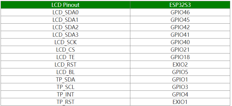

Generalnie pół google, i wszedzie są opisy do SPI a nie QSPI, nie wiem jak zadekladować dodatkowe linie...
ESP32, 8.4.0 wersja LVGL.
Pinout wdg rozpiski:

- LovyanGFX opublikował nową wersję swojej biblioteki, wesja 1.3.0.
- a w niej obsługa wyświetlacza ST77916 QSPI, nie jest to LVGL.
- poniżej przykładowy program z tą wersją dla WareShare -ESP32S3-Touch-lcd-1.85C, wersja 2
