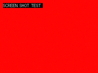

screenShot.zip- skrypt do robienia zrzutów z ekranu, zrzuty w formacie RGB565 PNG
screenshot.thumb.png.09664f52b5b7df4ef00d3386d2086bce.pngscreenshot-capture.zip
- program przygotowany dla biblioteki graficznej LovyanGFX oraz TFT ILI9342.
- ekran graficzny musi mieć możliwość czytania z pamięci obrazu.
- poniżej zrzut z ekranu przygotowanego programu oraz zrzut binarny transmisji plików z ekranu.
- w komendzie skryptu pytona należy zmienić numer portu COM.
Available COM Ports
COM1
COM11
COM11 connected
SCREENSHOT
SCREENSHOT_BEGIN 1
WIDTH 320
HEIGHT 240
FORMAT RGB565_LE
LENGTH 153600
CRC32 471467E3
DATA
 SCREENSHOT_END

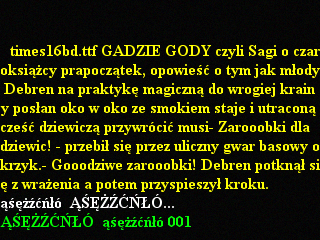

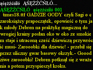

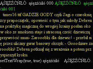

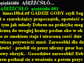

- polskie ogonki, fonty times16, 18 oraz times16, 18 Bold
19_06_screenshot.thumb.png.f2b1ecd354352756166be7e729d16712.png   19_22_screenshot.thumb.png.4e18a5ec7a419dfb0bac648eacf5b6aa.png  19_36_screenshot.thumb.png.0d2269a2802e19372da97165f365958b.png  19_44_screenshot.thumb.png.ddb307e587071563ec2ebdd0683b58a3.png

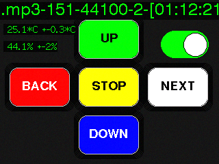

- teraz pozostało tylko do zrobienia timer oraz radio intrnetowe.
- poniżej prototyp radia WWW z panelem sterowania dotykowym.
- jak widać panel sterowania to na żywo przeniesiona grafika z Mp3plaera.
radio_WWW.thumb.png.5f597a4947ca967671390547ef199cc6.png  panel_sterowania.thumb.png.b5e1918f71f57bbb8c45af70412e7a75.png
