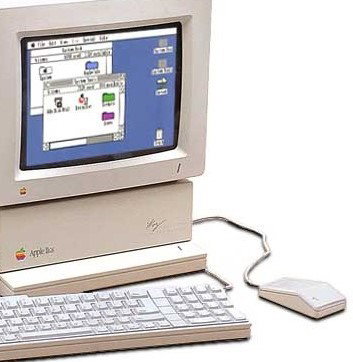

Dalej można zamienić nadrzędną W65C816SXB (w tym https://wdc65xx.com/Single-Board-Computers/W65C816EDU ) do jakiejś powłoki okienkowej. Najpierw dobrze jakby uruchomić lajtowe rzeczy:
https://atari8.co.uk/wp-content/uploads/2015/03/gui3-624x446.png
8 bitowe GUi
A wtedy można dostosować inne:
16 bitowa nakładka
Nie jestem pewien wielu zagadnień. Na przykład, czy firmowym skryptem udostępnionym (z wykluczeniem modyfikacji)
można odczytać od każdego adresu ROM, czy jedynie z niższym bajtem 00. Jakie pod procedury (low-level, high) do zapisu zawartości m.in. .bas do obszaru pamięci nieulotnej w rodzaju flash i bankowania. Który zastosować z rozmaitych montaży elementów do odczytu danych, choćby z karty SD (mikro). Myślę, że pomału wdrożenie z Arduino, Q może umożliwić HDMi, najnowocześniejsze porty USB etc.
To może być wyrafinowane rozwiązanie nie tyle na okoliczność teraźniejszą, co jakiś ustabilizowany element w dynamicznym świecie. Oczywiście w dziejach PC proste beep jak z buzzera, w konfiguracji standardowej (bez ograniczeń) okazało się lepsze niż komplikacje Atari ST.
