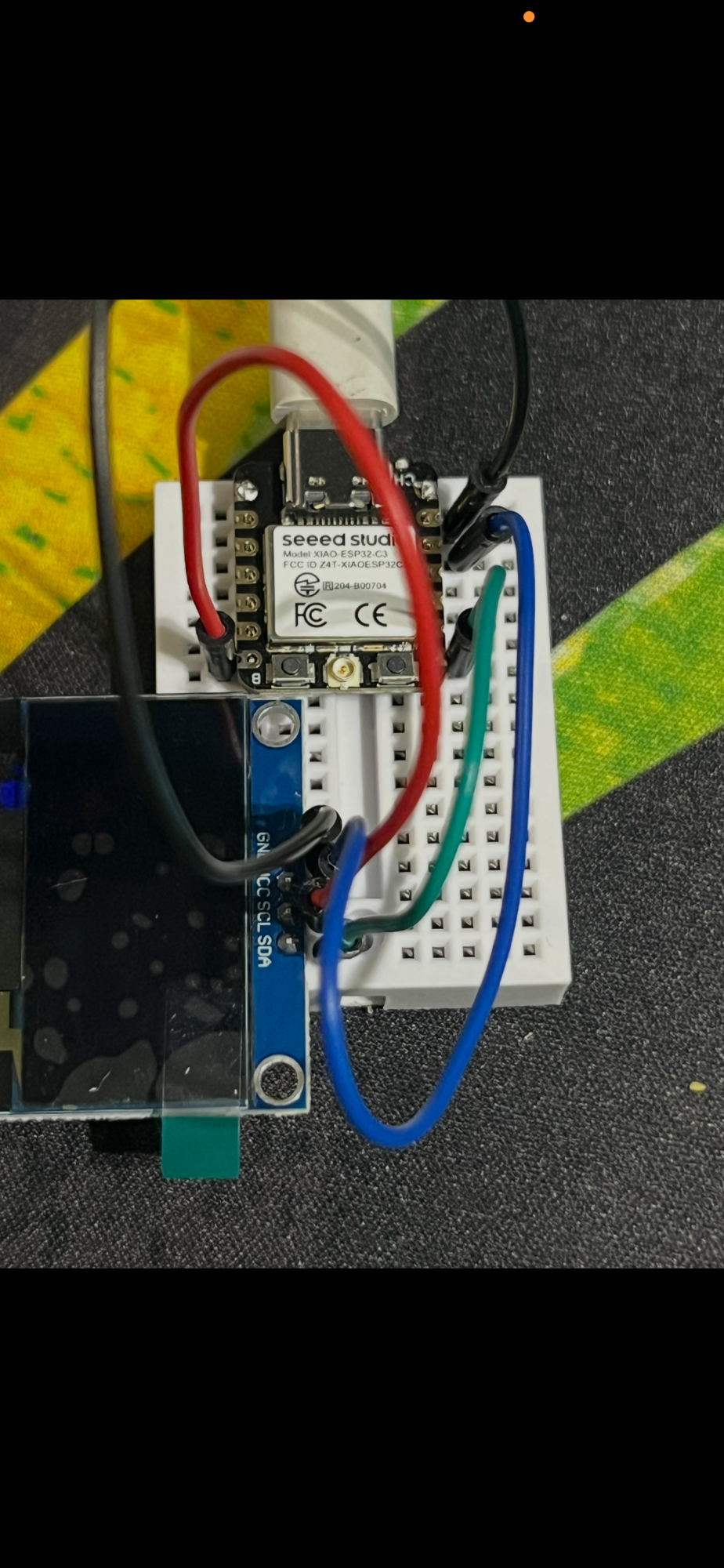

Witam. Na wstępie zaznaczę, że jestem praktycznie zielony w tym temacie. Zakupiłem dzisiaj ESP32 wraz z ekranem oled 1.3’ i breadboardem. ESP podłączyłem do komputera, programu Arduino IDE i wraz z AI chciałem potestować czy mogę coś wyświetlić na tym ekranie. Po na prawdę wielu nieudanych próbach postanowiłem tu przyjść. Podłączone wszystko miałem jak na zdjęciu. GND - GND, VCC - 3V3, SDA - D6, SCL - D7. Wykonywaliśmy różne testy. Na sprawność samego ESP i ekranu. Ekran nie daje jakichkolwiek oznak życia. Wszystkie kody się „udawały”. Nie wyskakiwały żadne błędy a mimo to ekran nic nie wyświetlał. Jako, że AI jest najzwyczajniej świecie głupie jeśli chodzi o weryfikację zdjęć to muszę się upewnić czy na pewno wszystko dobrze podłączyłem. Może sam ekran jest uszkodzony fabrycznie i muszę zamówić nowy? Nie wiem. Wrzucę przykładowy kod, który wpisywaliśmy. Wszystkie biblioteki, które miałem ściągnięte: Adafruit GFX, SSD1306, SH110X. No i dwie najważniejsze rzeczy to: OLED niebieski graficzny 1,3'' 128x64px I2C v2 i ESP32-S3.

Cóż, patrząc na zdjęcie widzę nie przylutowane do płytki złącza goldpin (czyli to czym łączysz ESP do płytki stykowej). Te dwa paski złączy które dostałeś z ESP nie wystarczy tylko włożyć w płytkę i nałożyć na nie ESP, ale trzeba je do ESP przylutować. Przykładowo, masz tu inną płytkę, która jest sprzedawana z przylutowanymi złączami goldpin, zwróć uwagę jak to wygląda. Powinieneś albo przylutować sobie te złącza do swojego ESP, lub jeśli nie umiesz to kupić takie z fabrycznie przylutowanymi (w opisie produktu powinna być o tym informacja). Lub poproś kogoś kto umie lutować, jeśli znasz.

Uruchom i2cscanner tylko ustaw prawidłowe scl/sda - zobaczysz czy w ogóle widzi wyświetlacz czy coś nie tak z drutami

Ja wypróbowałbym też piny 4 i 5, bo to one są zaznaczone na pinoutach w internecie jako SCL i SDA. Tak jak wspomniał @ethanak użyj też np. takiego kodu:

W ten sposób sprawdzisz czy płytka wykrywa wyświetlacz na magistrali I2c.
Dobra, zrobiłem lekką korektę w tym wszystkim z pomocą waszych porad i zadziałało. Po zuploadowaniu tego kodu ekran wyświetlił "HELLO" 😄
DZIĘKUJĘ Z CAŁEGO SERCA ZA POMOC ❤️
