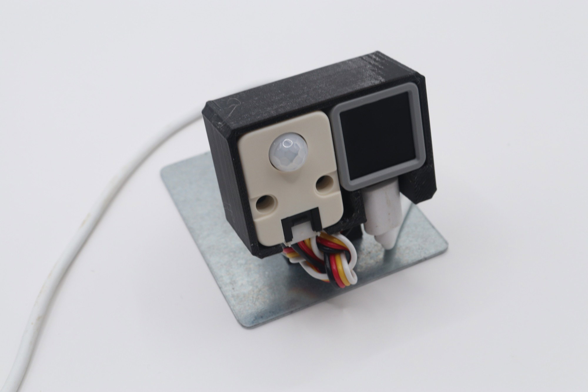

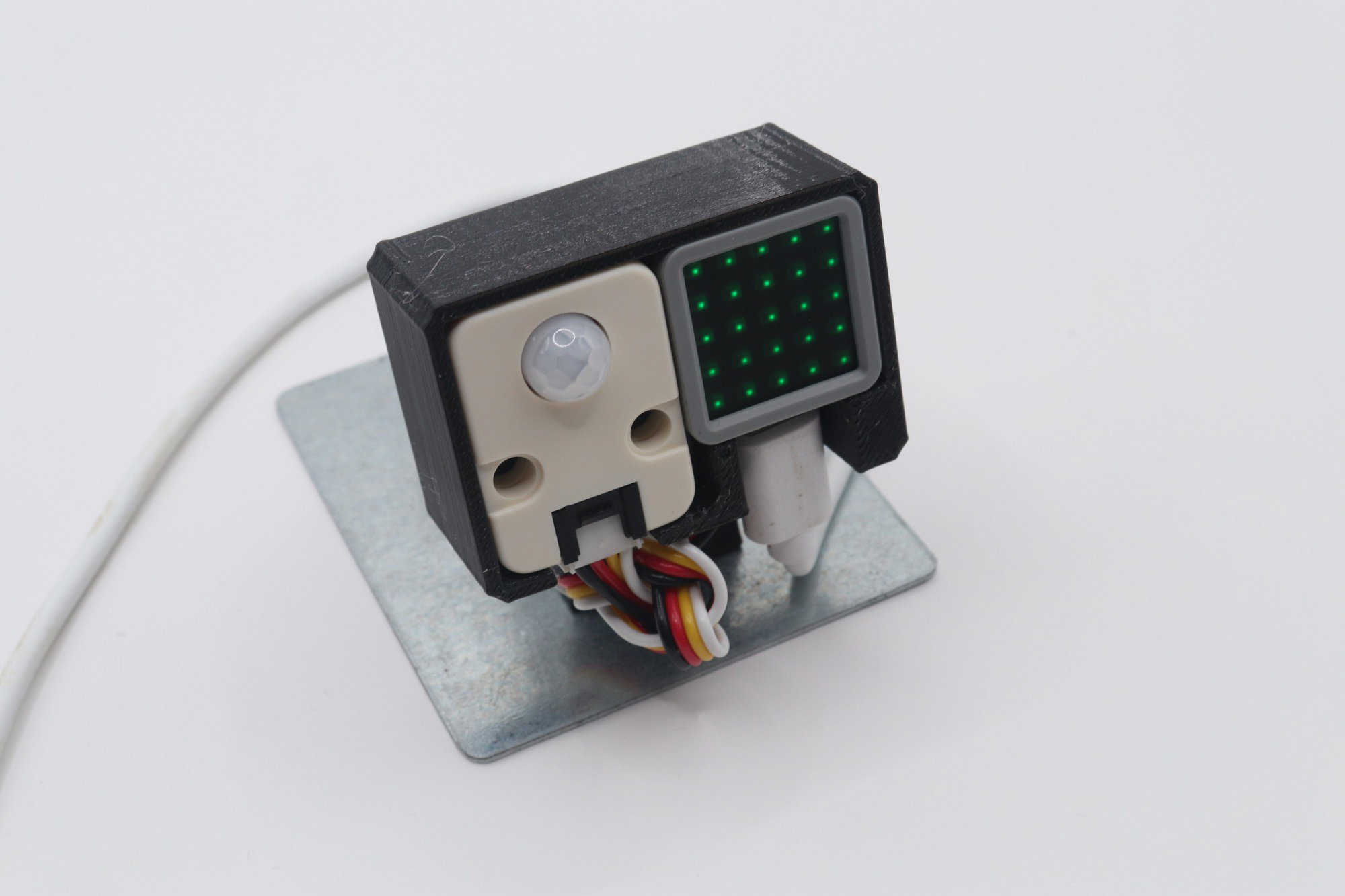

Gra DIY zielone/czerwone światło inspirowana Squid Game
Pomysł świetny, ale...
Po pierwsze, czujnik ma pewną bezwładność, i przez chwilę po zapaleniu czerwonego będzie wykrywał ruch.
Po drugie: nie ma szans, aby nagle stanąć w bezruchu (fizyka).
Przewidziałeś to?
Ja tworząc taką zabawkę dodałbym żółte między zielonym i czerwonym - ale to tylko drobna sugestia.
Przewidziałeś to?
Jest 0.5s przerwy (da się podmienić w konfiguracji makra, albo podmieniając definicję w konfiguracji projektu poprzez platformio.ini)
#define RG_TRANSITION_MS 500UL
To służy za korekcję bezwładności. 0.5s to wprwadzie bardzo mały czas, ale da się zareagować. Ta przerwa jest akurat sygnalizowana poprzez LERPa z zielonego do czerwonego (i vice versa, podczas przerw też nie wykrywa ruchu).
