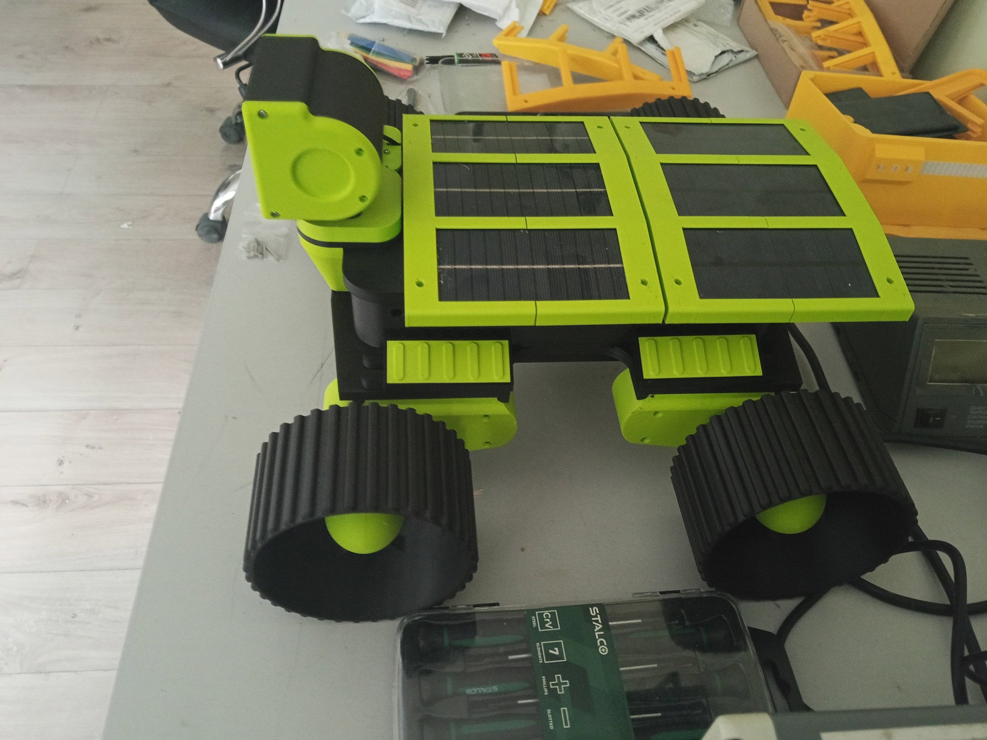

Moim celem było stworzenie robotów–łazików, które mogłyby poruszać się po otwartych oraz specjalnie przygotowanych terenach. Chciałem stworzyć coś, co w pewnym stopniu przypomina misje prowadzone przez NASA na Marsie, ale w skali dostępnej tutaj, w Polsce.
Wyobraziłem sobie sytuację, w której użytkownik siedzi przed komputerem, zdalnie steruje własnym łazikiem znajdującym się wiele kilometrów dalej i wykonuje nim określone misje na specjalnie przygotowanym poligonie.
Łazik mógłby eksplorować teren, pokonywać przeszkody, obserwować otoczenie, zbierać dane oraz realizować zadania przygotowane wcześniej przez organizatorów. Użytkownik nie musiałby fizycznie znajdować się obok robota.
Cel jest ambitny, dlatego projekt rozwijam już od kilku lat.
Własna elektronika i oprogramowanie
Prace rozpocząłem od stworzenia własnej elektroniki oraz dedykowanego oprogramowania, które pozwala na prostą komunikację z urządzeniem.
Jako podstawowy sposób komunikacji z łazikiem na poligonie wybrałem sieć Wi-Fi. Założenie było takie, aby urządzeniem można było sterować za pośrednictwem przeglądarki internetowej wszędzie tam, gdzie zapewniony jest dostęp do odpowiednio przygotowanej sieci.

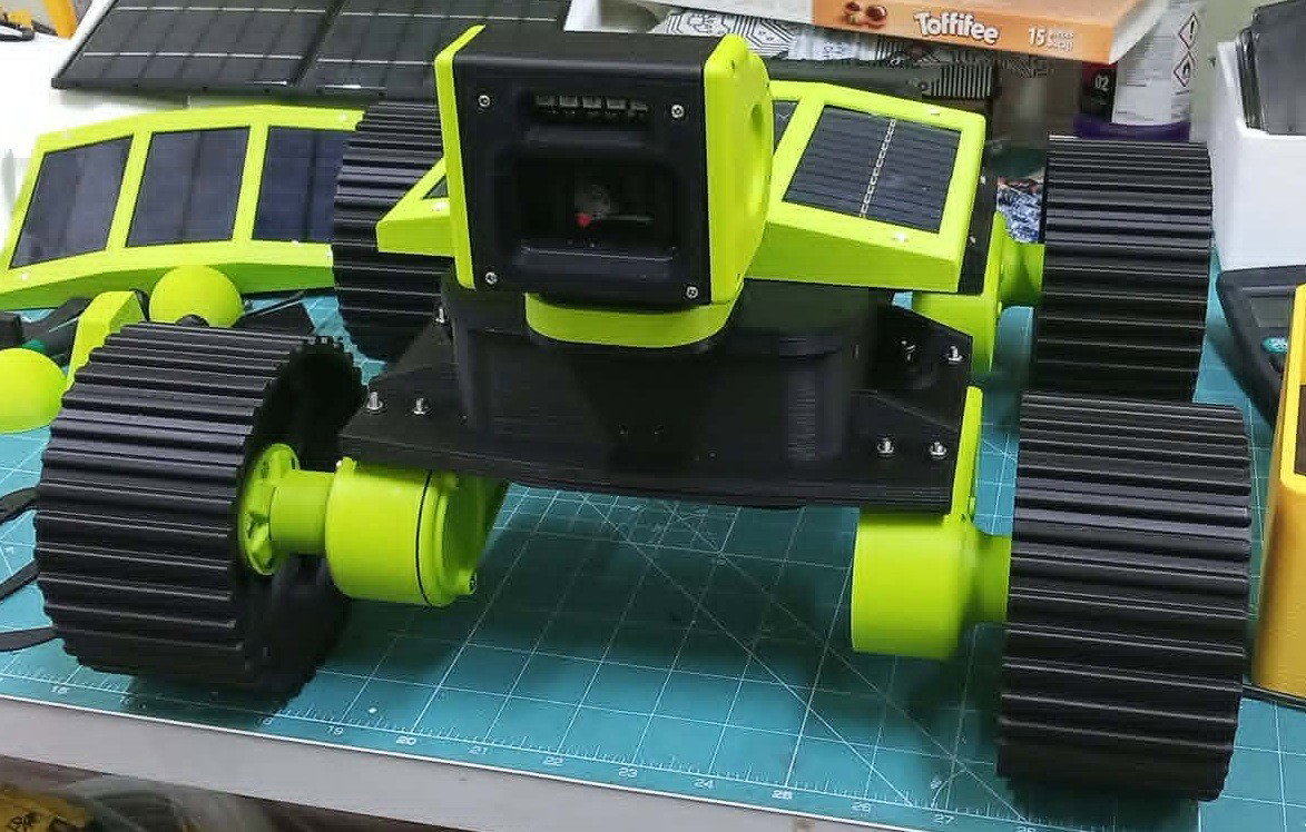

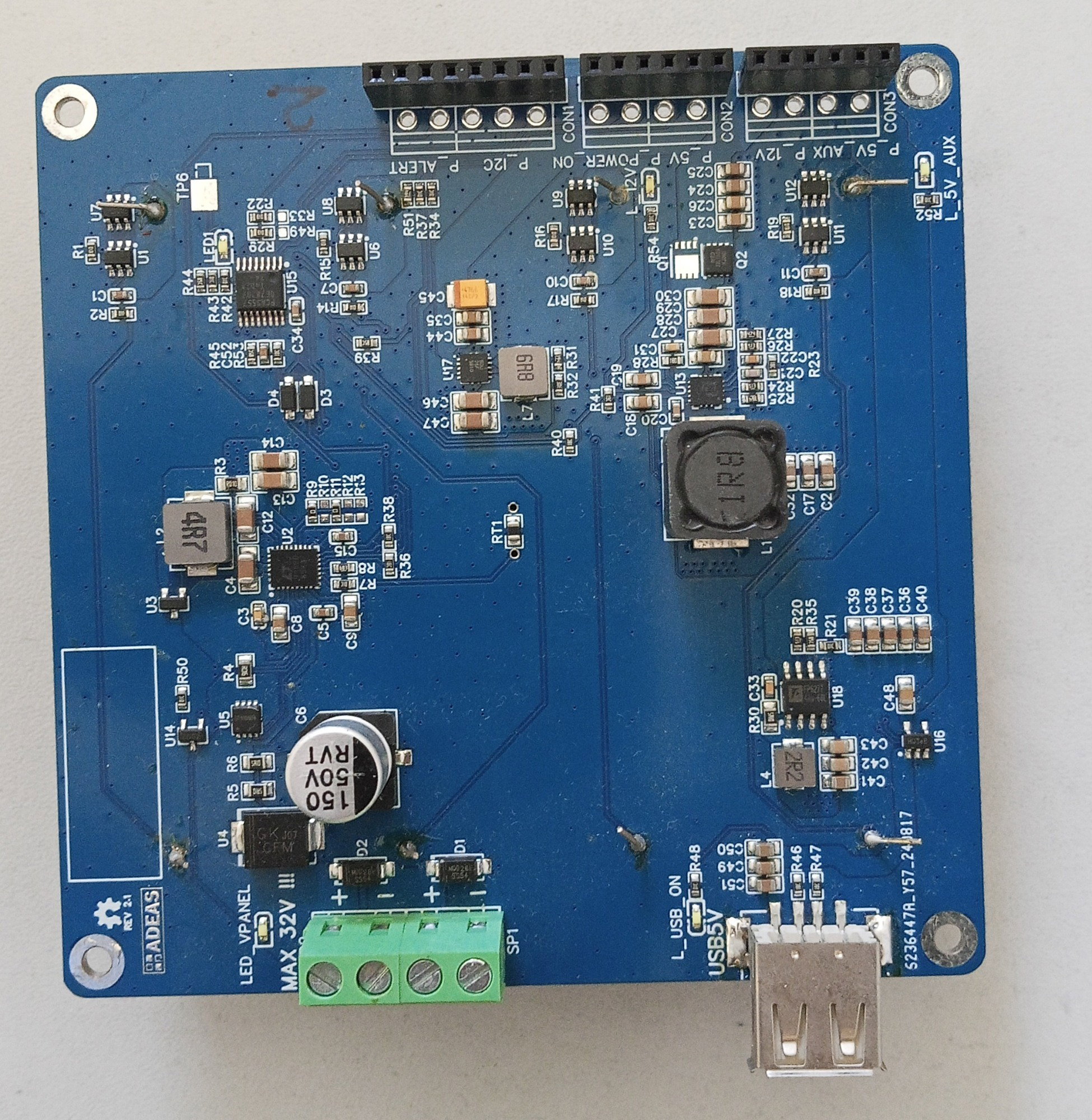

Kolejnym etapem było opracowanie układu Motor Shield, który umożliwia sterowanie:
czterema silnikami prądu stałego,
pięcioma serwomechanizmami.
W trakcie budowy finalnego łazika okazało się, że pięć serwomechanizmów to więcej, niż rzeczywiście potrzebujemy. Była to jednak cenna lekcja pokazująca, że założenia projektowe często zmieniają się dopiero po wykonaniu i przetestowaniu rzeczywistej konstrukcji.
Zasilanie i ładowanie akumulatorów

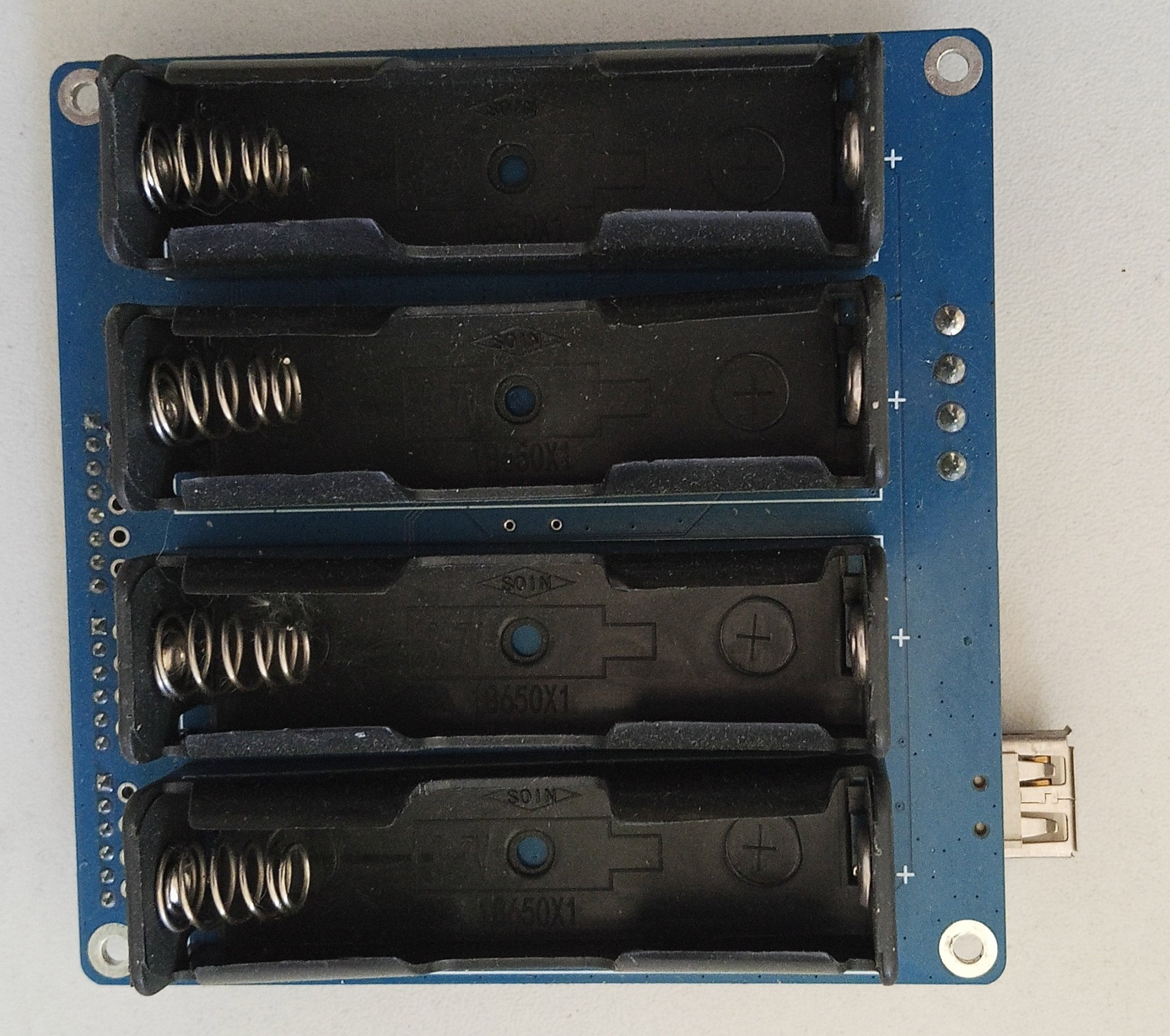

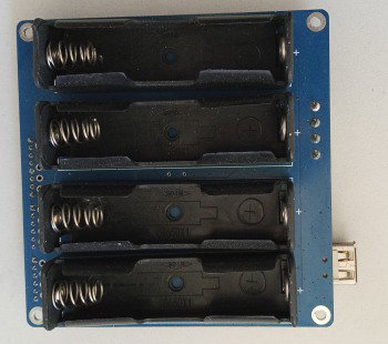

Jednym z najważniejszych elementów projektu było także opracowanie układu Solar Charger.
Układ odpowiada za ładowanie pakietu zbudowanego z akumulatorów 18650, które wybrałem jako źródło zasilania łazika. System kontroluje również poziom napięcia akumulatorów i zabezpiecza je przed nadmiernym rozładowaniem.
Gdy poziom napięcia spadnie poniżej ustalonej wartości, zasilanie odbiorników zostaje automatycznie odcięte. Ma to chronić ogniwa oraz zapobiegać ich trwałemu uszkodzeniu.
W przyszłości system ten ma również umożliwić ładowanie łazika w specjalnie przygotowanych stacjach znajdujących się na poligonie.
Konstrukcja łazika

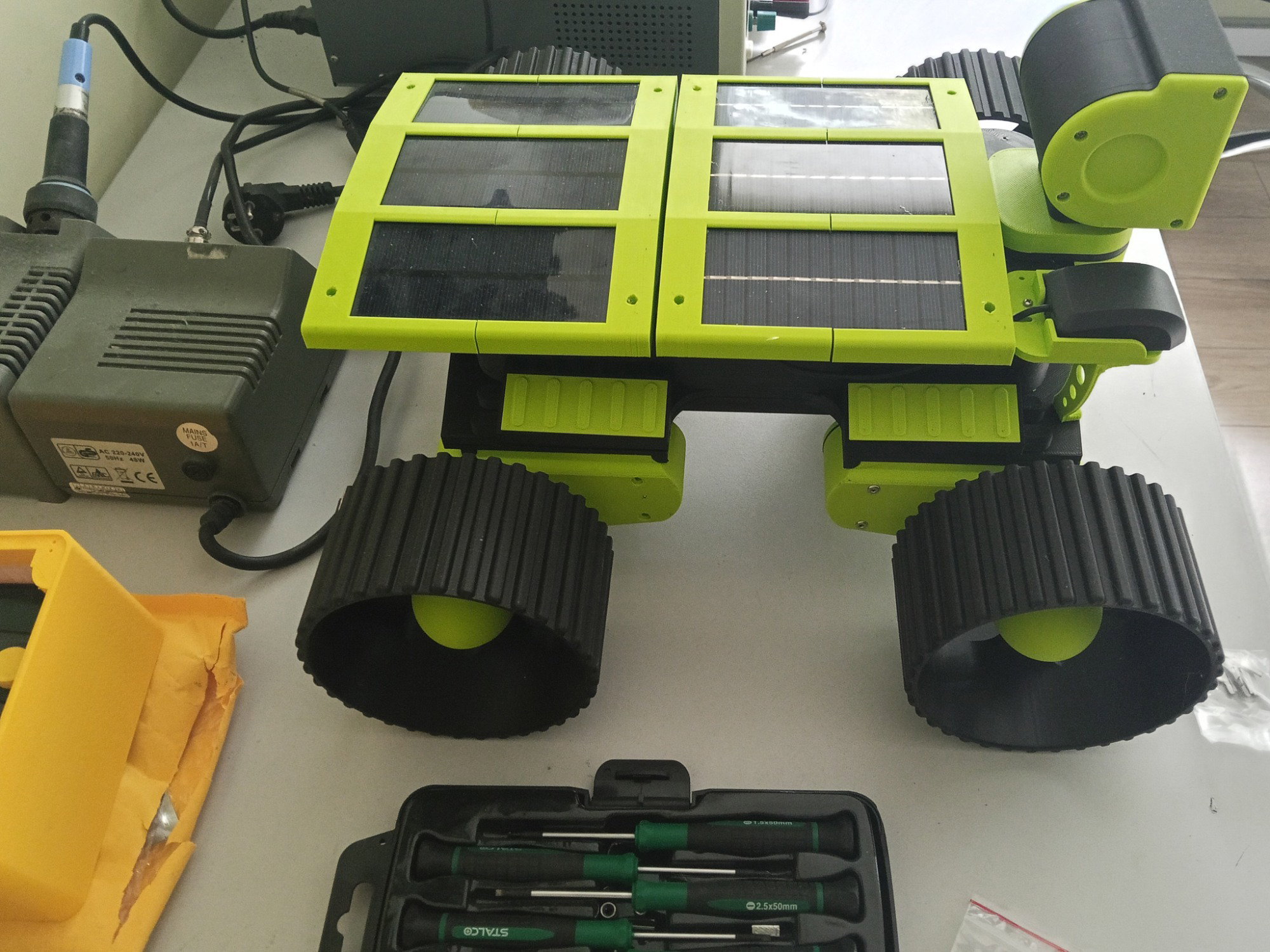

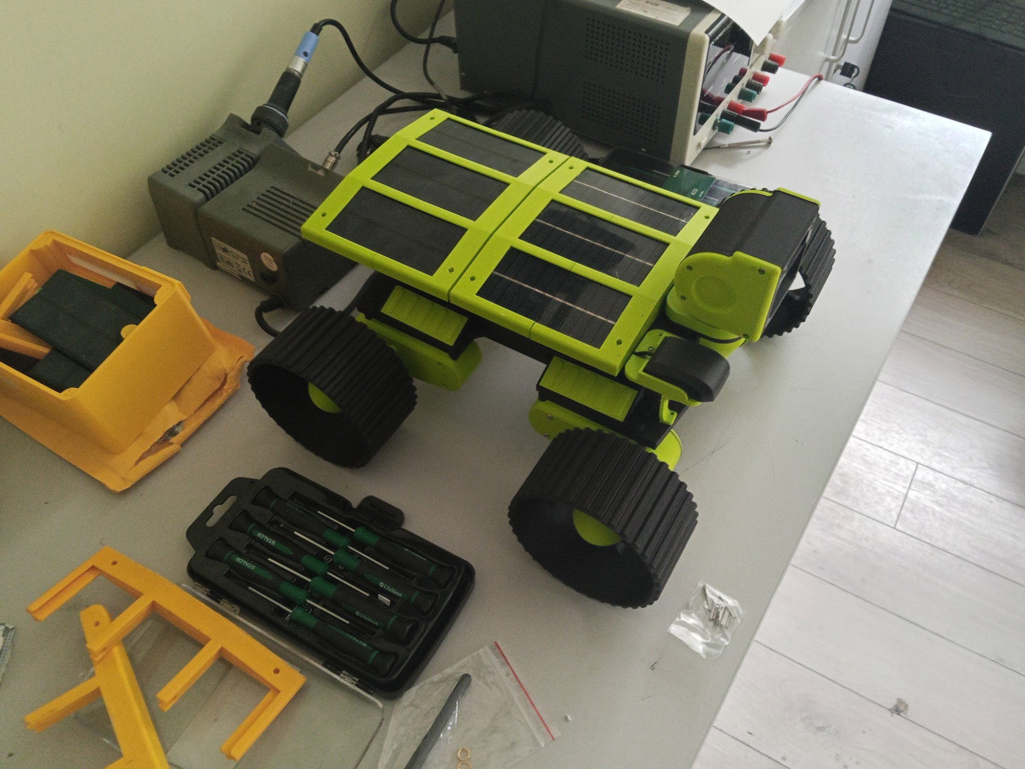

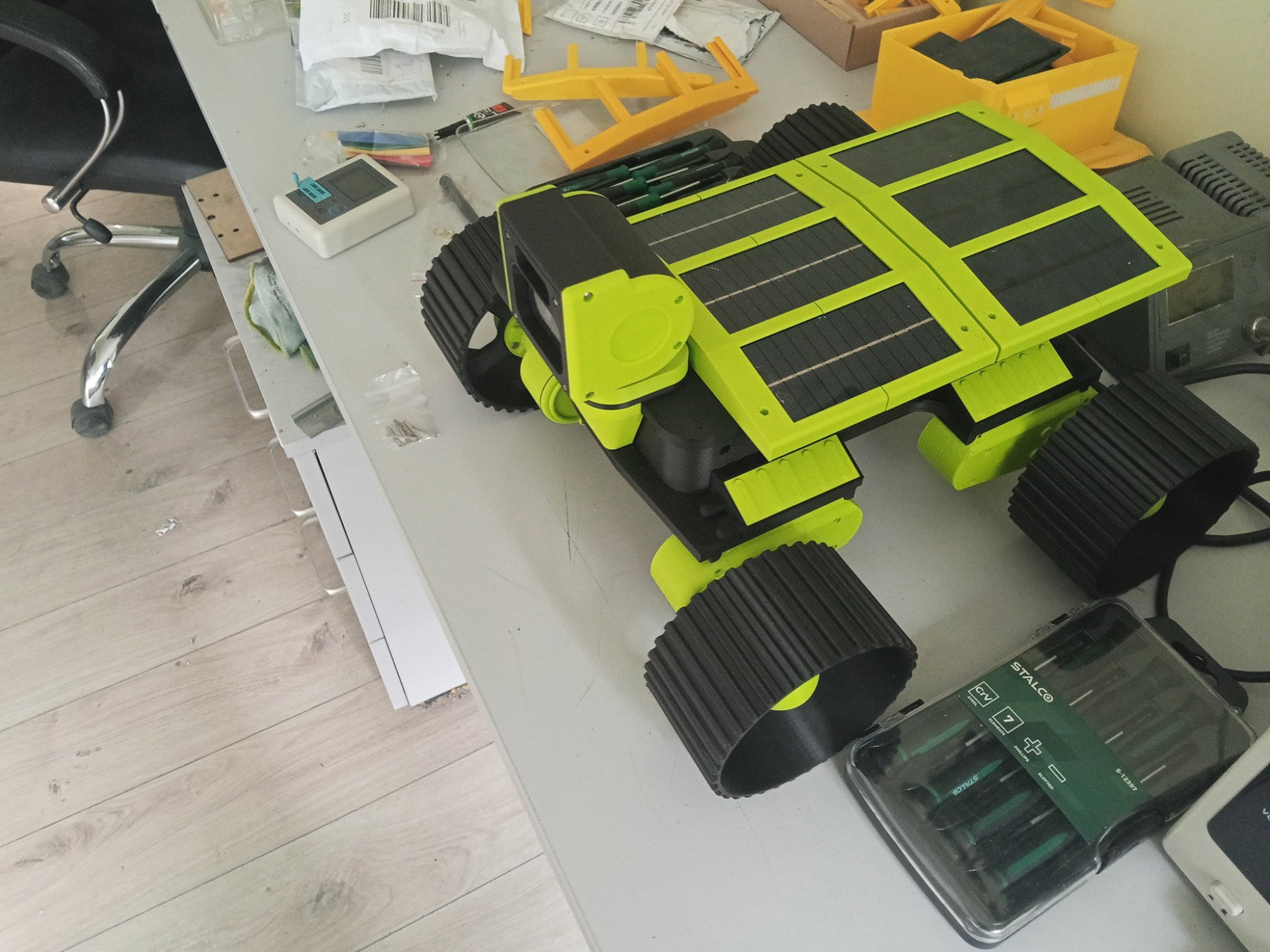

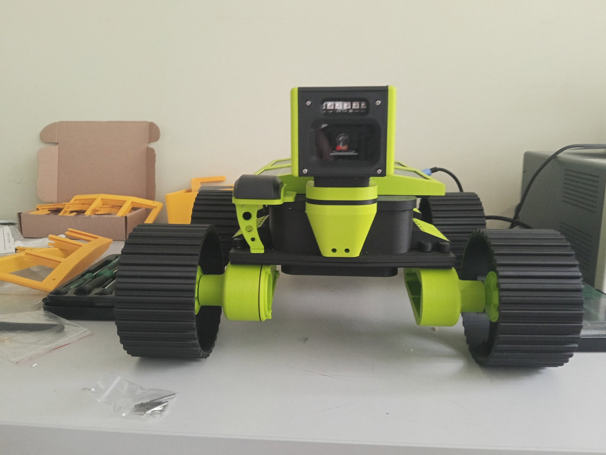

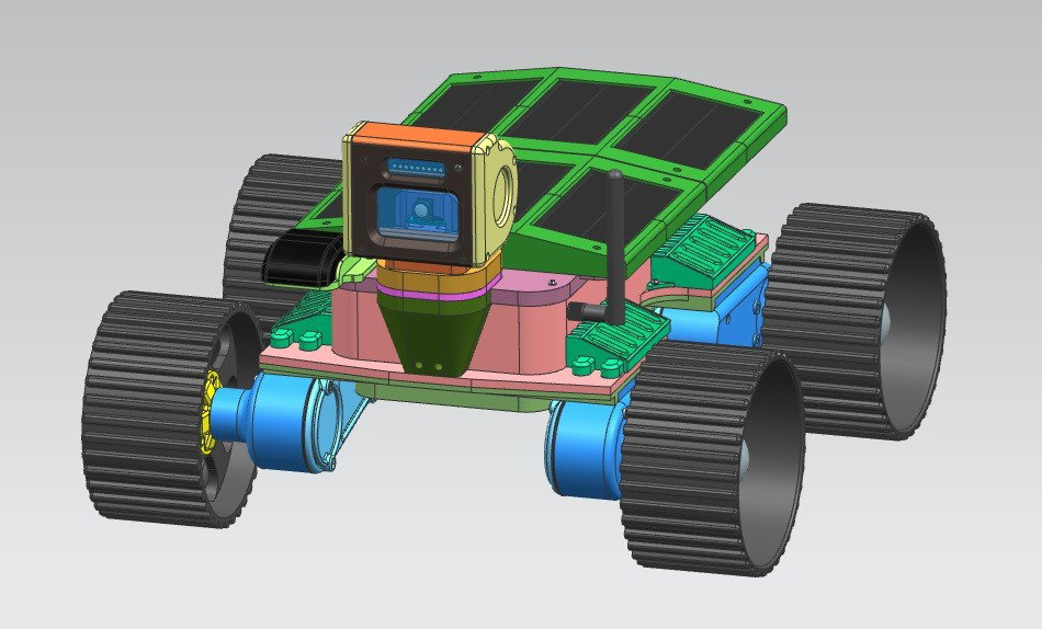

Gdy elektronika osiągnęła odpowiedni poziom zaawansowania, rozpoczęliśmy projektowanie samego łazika.
Od początku założyliśmy, że jego konstrukcja będzie w dużej mierze wykonywana z elementów drukowanych na drukarce FDM. Dzięki temu poszczególne części będzie można stosunkowo łatwo modyfikować, poprawiać i ponownie drukować.
Pozwoli to również innym osobom na samodzielne wykonanie konstrukcji bez konieczności dostępu do specjalistycznego parku maszynowego.
Warto zaznaczyć, że projektu nie realizuję sam. W prace zaangażowanych jest kilka osób, a każda z nich odpowiada za inne zadania – od elektroniki i programowania, przez projektowanie mechaniczne, aż po przygotowanie koncepcji przyszłych misji oraz poligonu.
