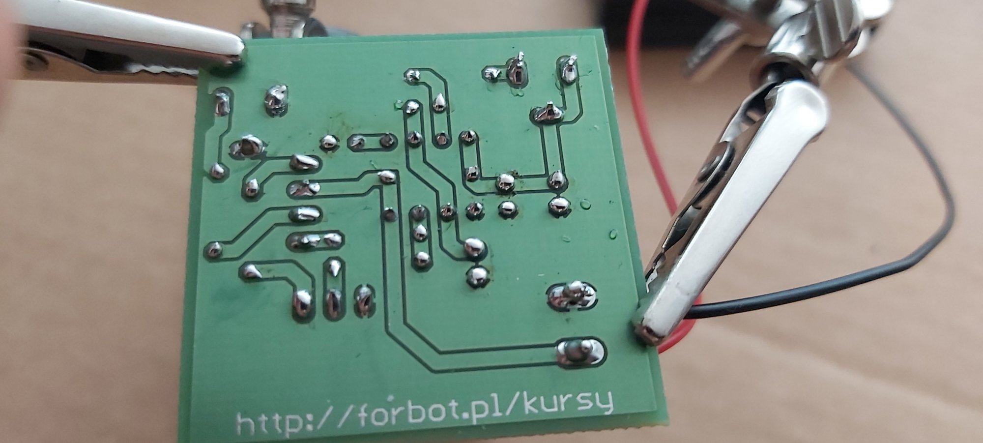

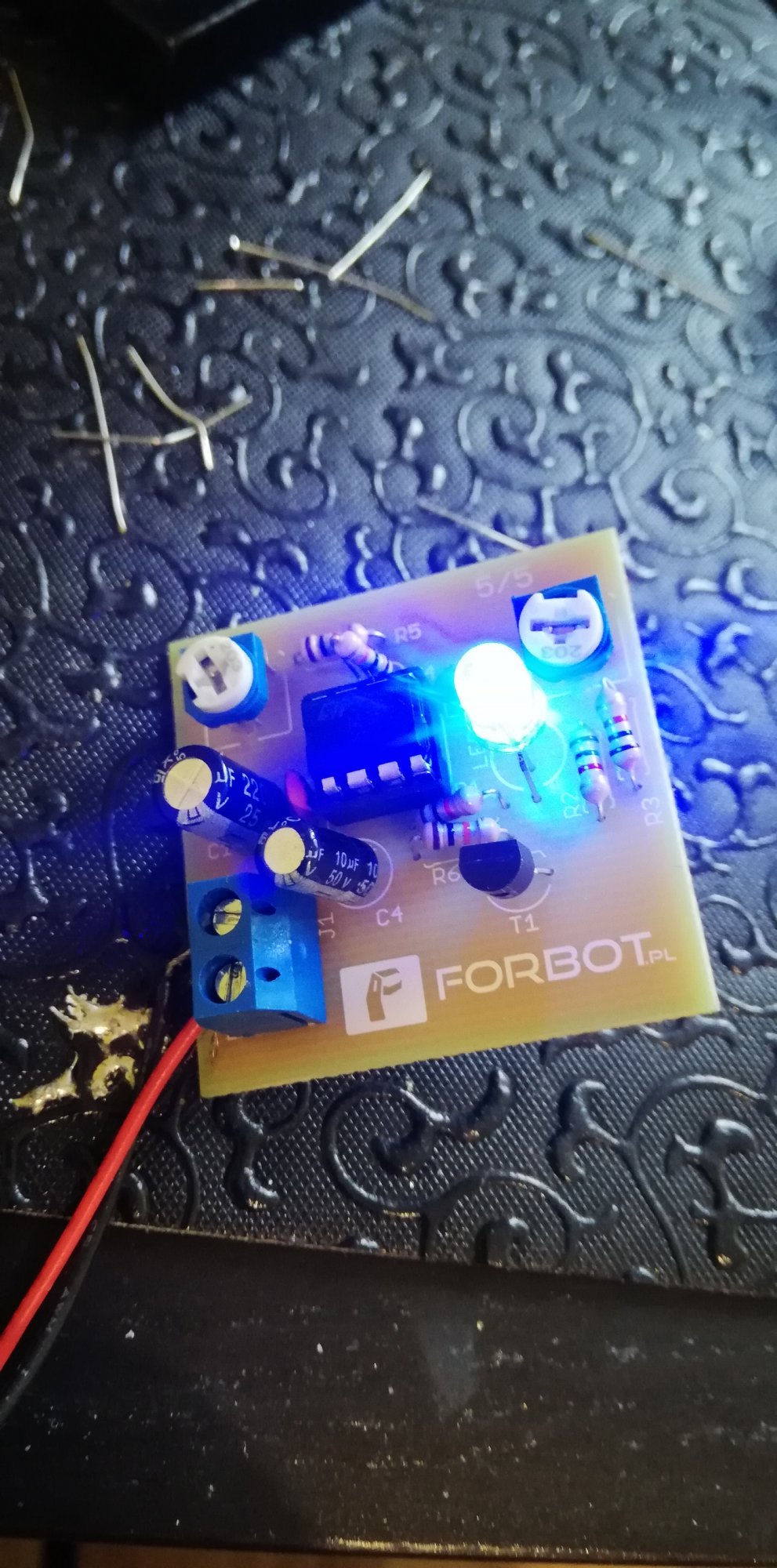

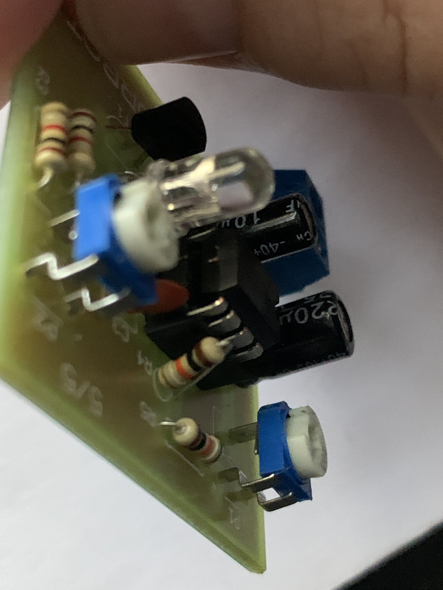

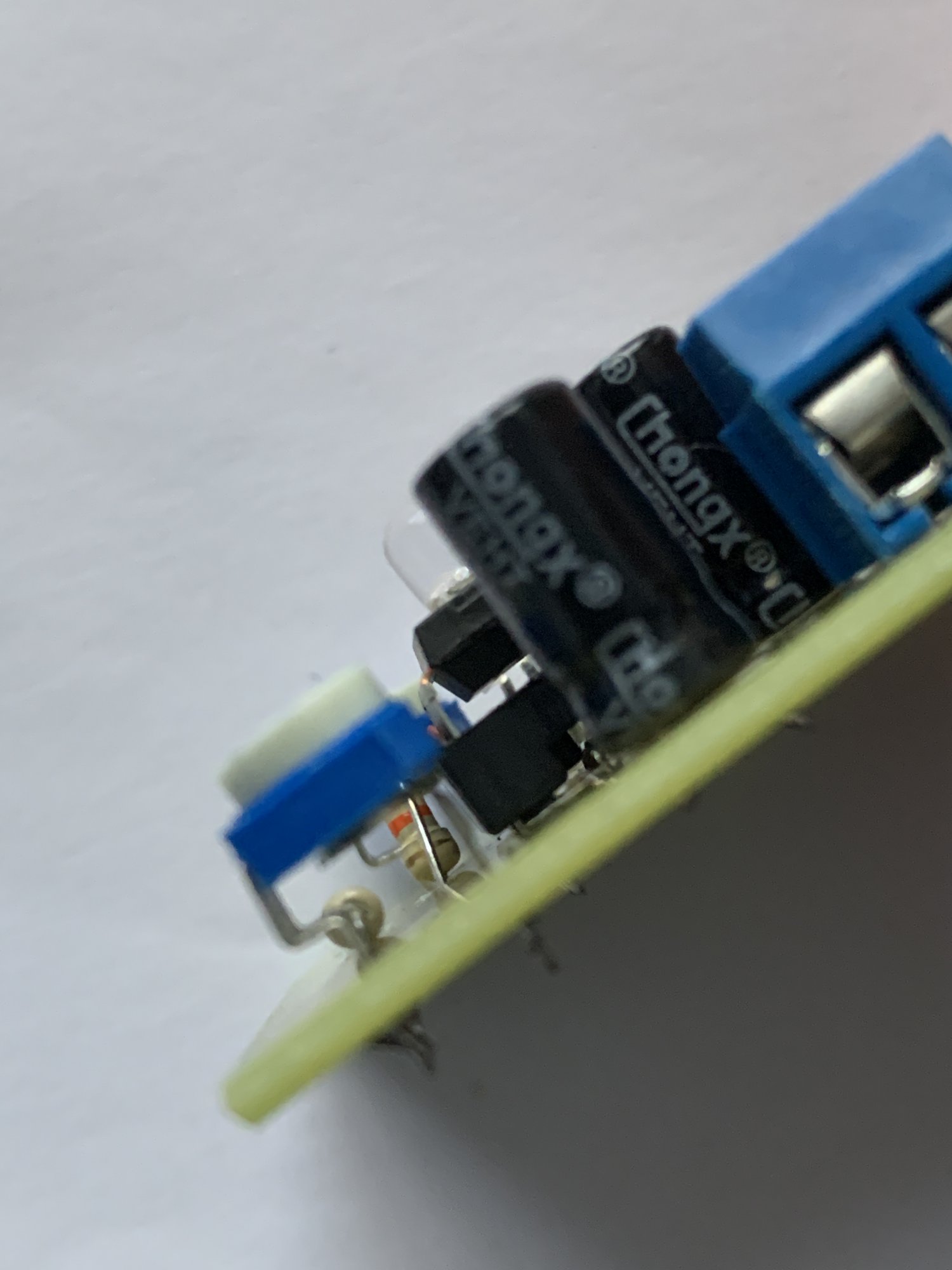

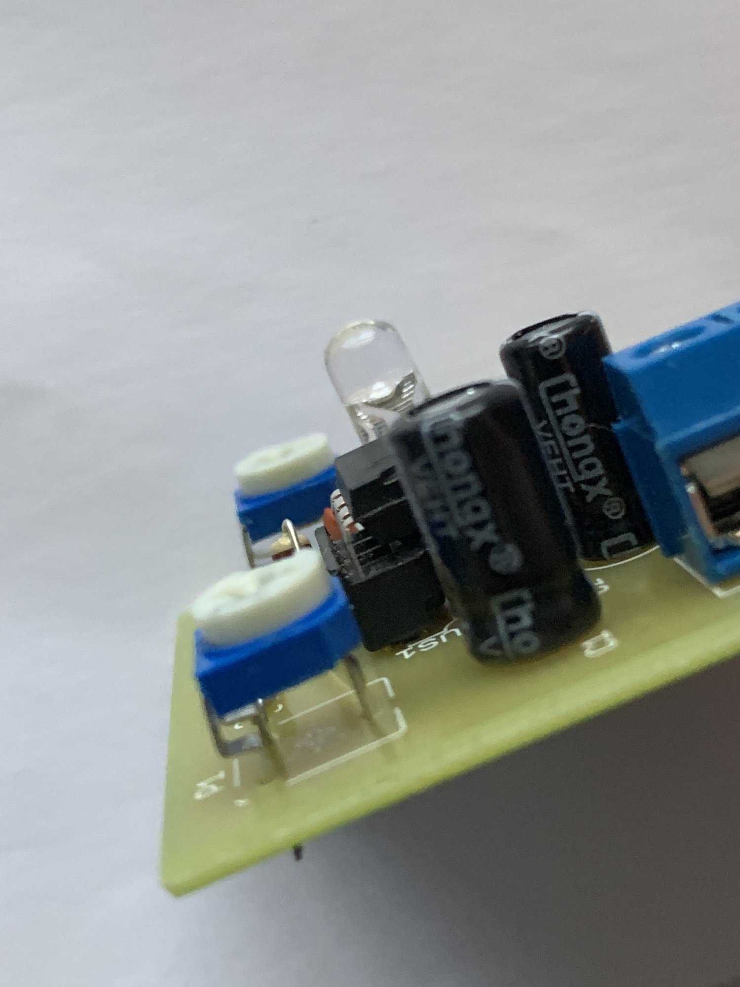

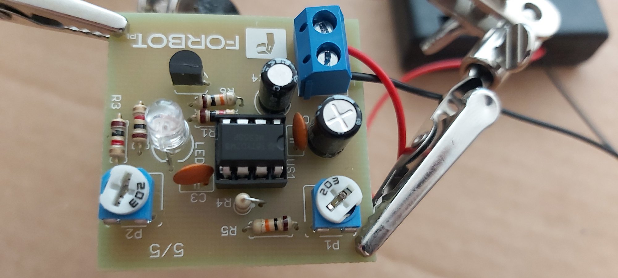

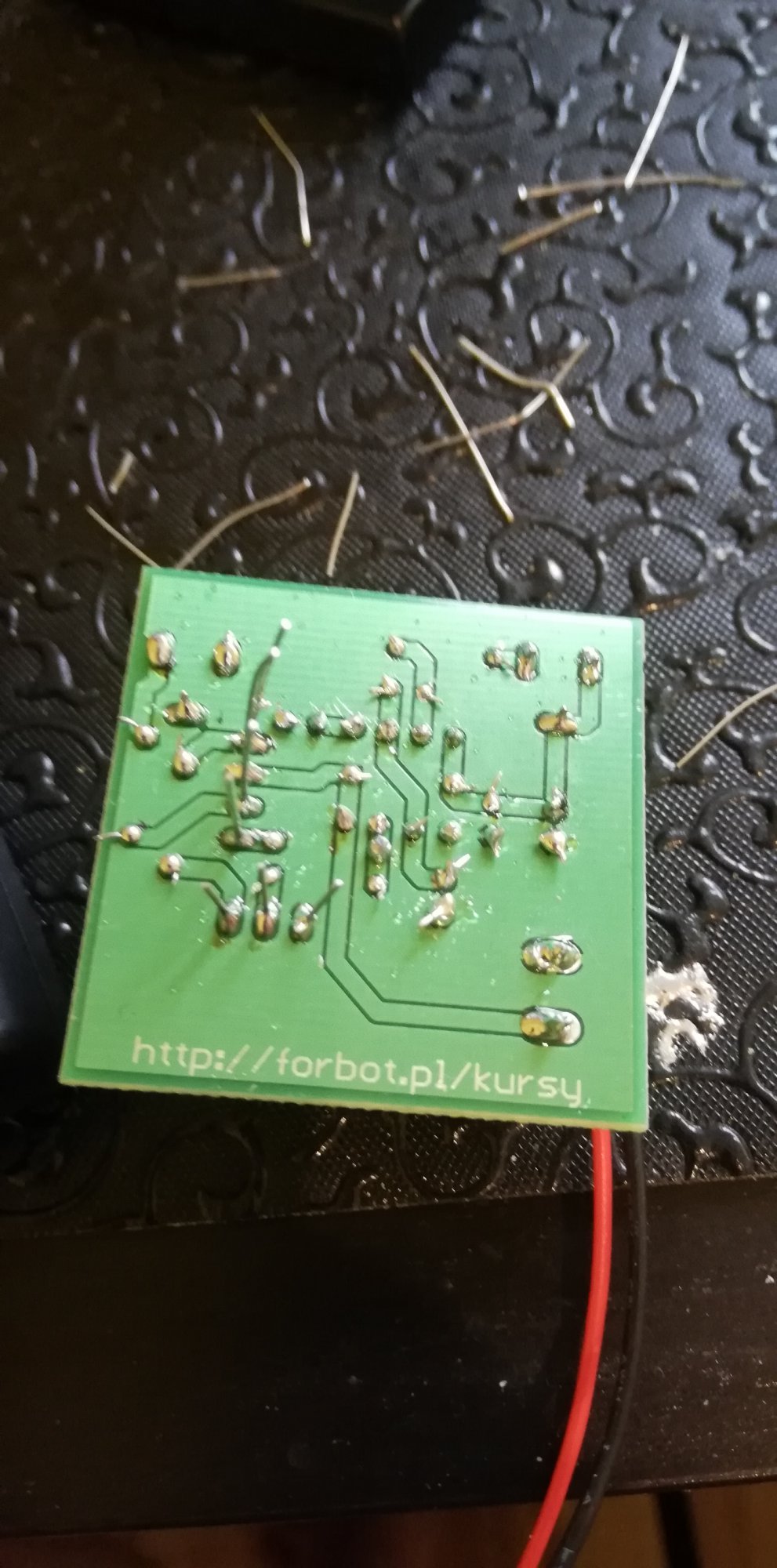

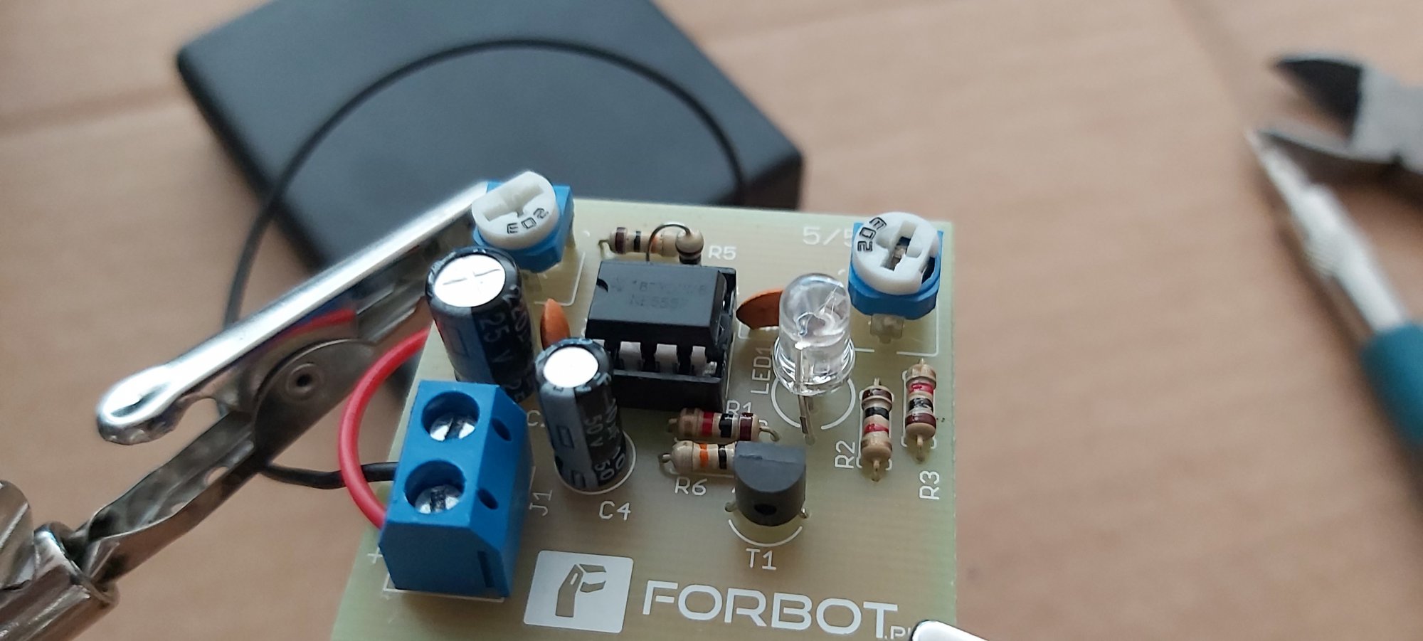

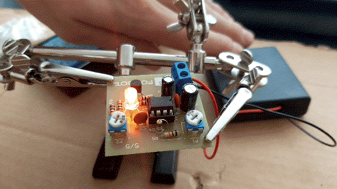

Cześć, mam problem przy tej ostatniej części kursu. Do tej pory wszystkie poprzednie płytki działały bez zarzutu. W tej po włączeniu zasilania dioda zachowuje się dziwnie. Jak się jej przyjrzę, to widać efekt jakby częściowo migała, natomiast światło niebieskie się tylko delikatnie żarzy. Na filmiku tego nie widać (aparat nie łapie). Sprawdziłem luty i czy nie pomyliłem żadnych elementów ale wydaje mi się, że wszystko jest dobrze.

@Arielvederczi witam na forum 🙂 Polecam dla pewności poprawić jednak luty, bo np. tutaj widać, że coś jest nie tak. Oczywiście to nie powoduje raczej tego efektu, ale może są też inne luty, które nie są do końca poprawne. W kilku miejscach masz też stosunkowo dużo cyny, więc warto odessać nadmiar. Możesz też dla testu wymienić kondensatory.
Widzę jednak, że w tym przykładzie mogłem trochę namieszać, bo chyba podczas robienia tego odcinka kursu posługiwałem się dwiema płytkami, które miały na sobie wlutowane testowo elementy o różnych wartościach. Możliwe więc, że dlatego efekt z moich nagrań wygląda trochę inaczej. Zapisuję, aby zweryfikować to podczas odświeżania kursu 🙂

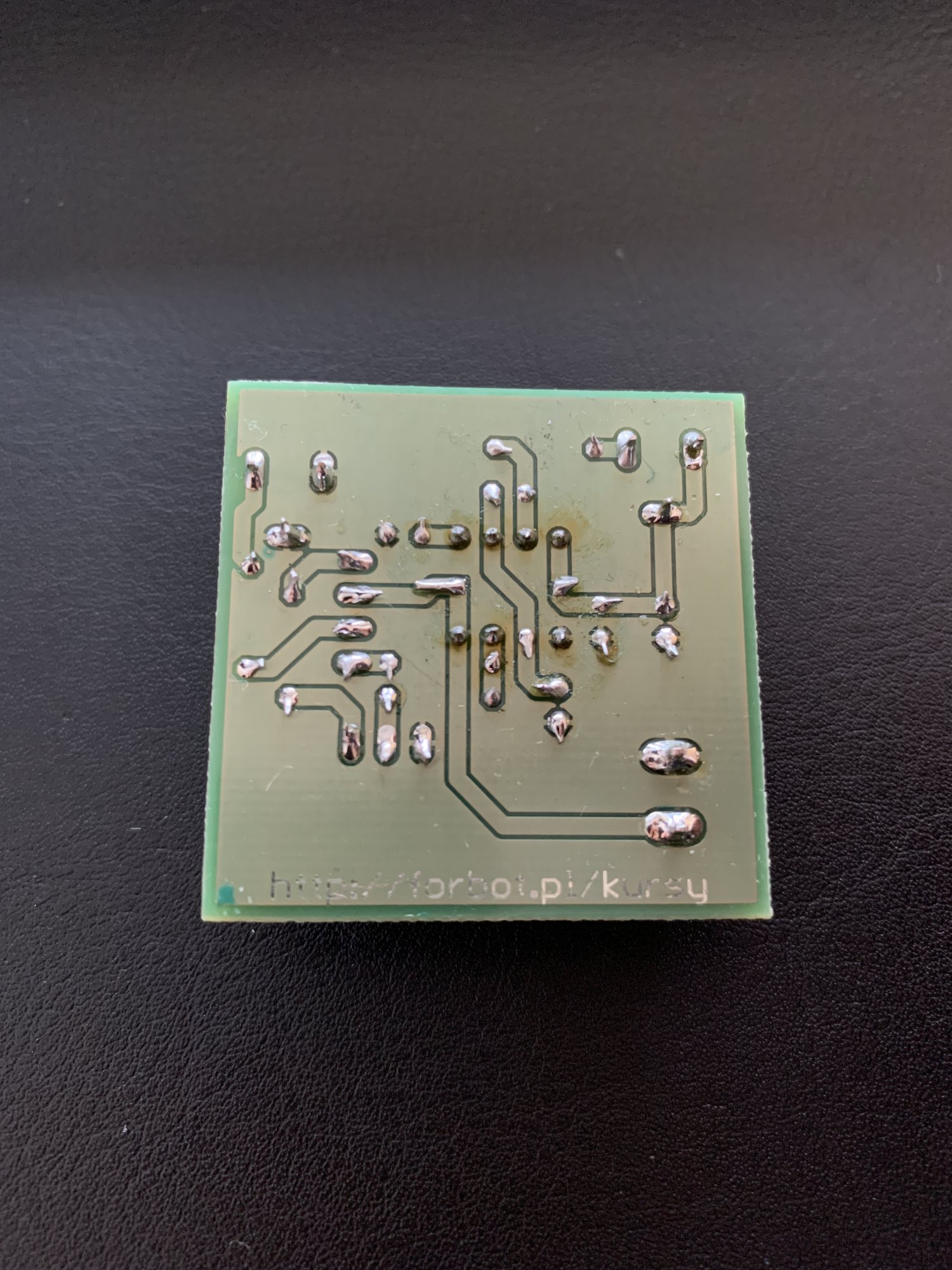

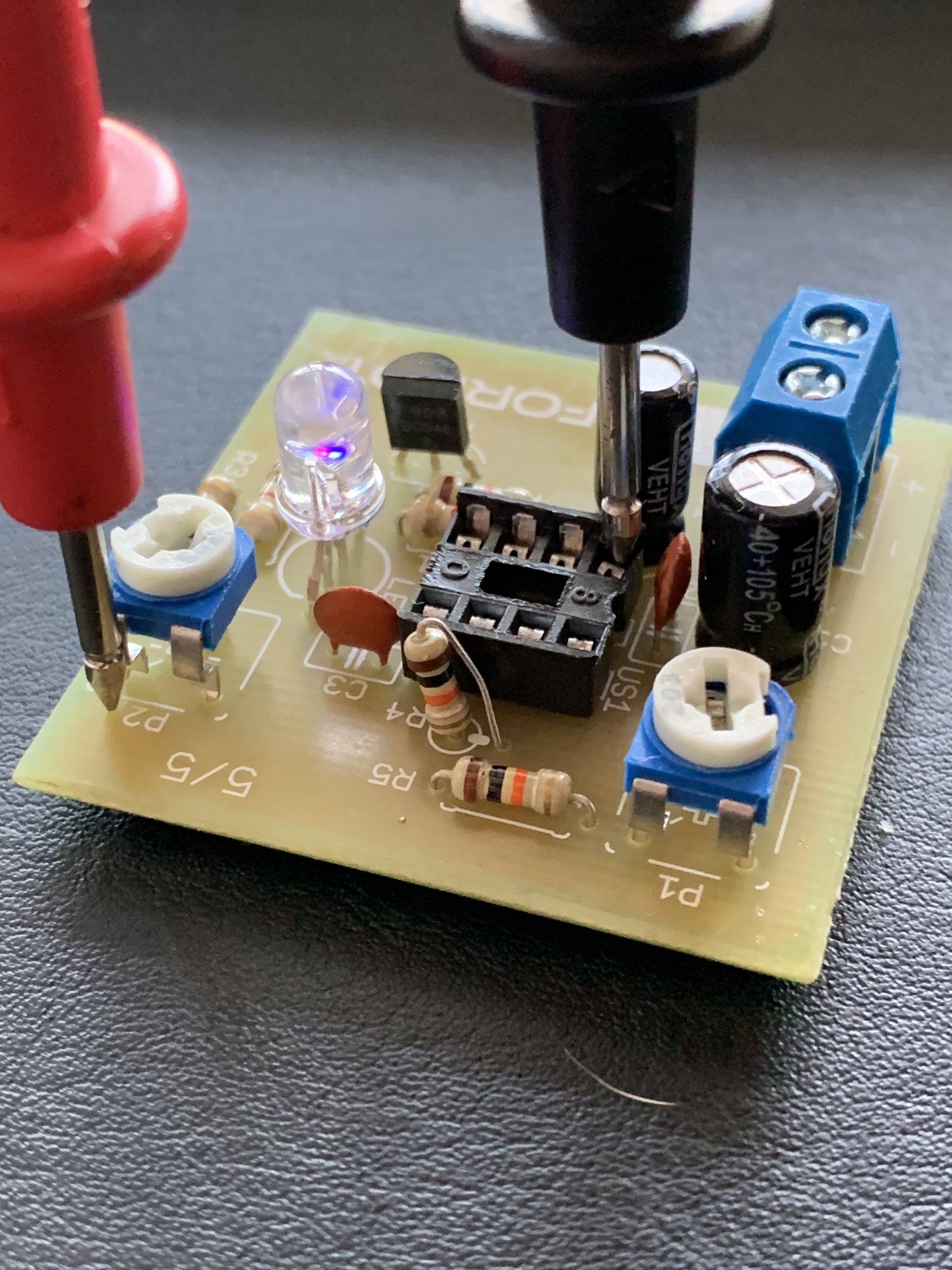

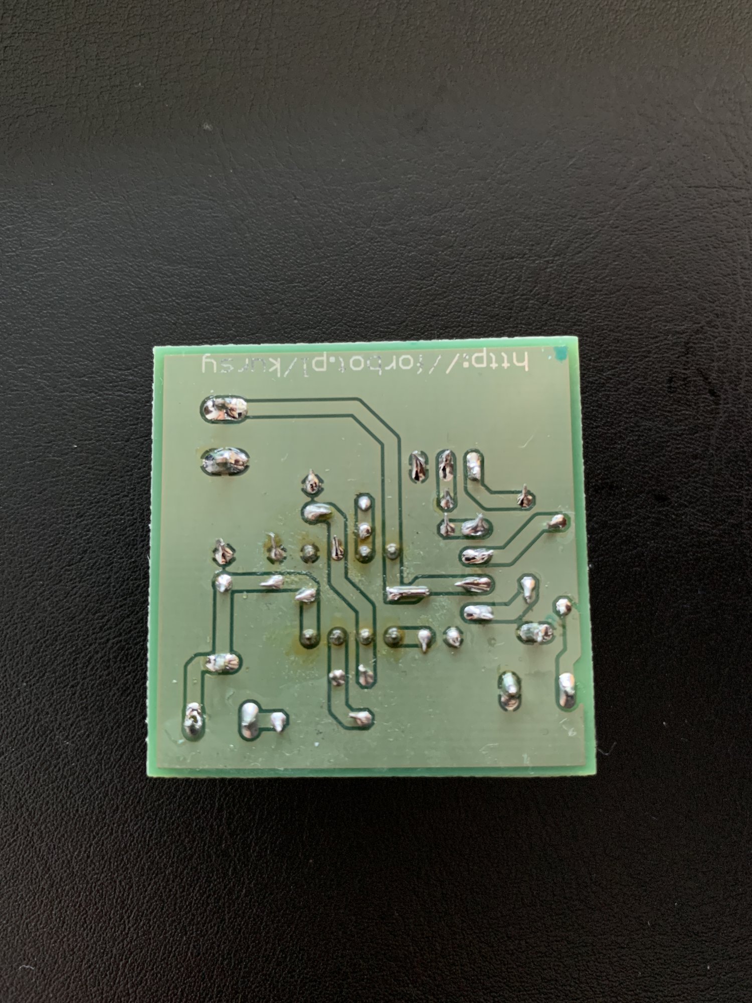

Hej, Witajcie.

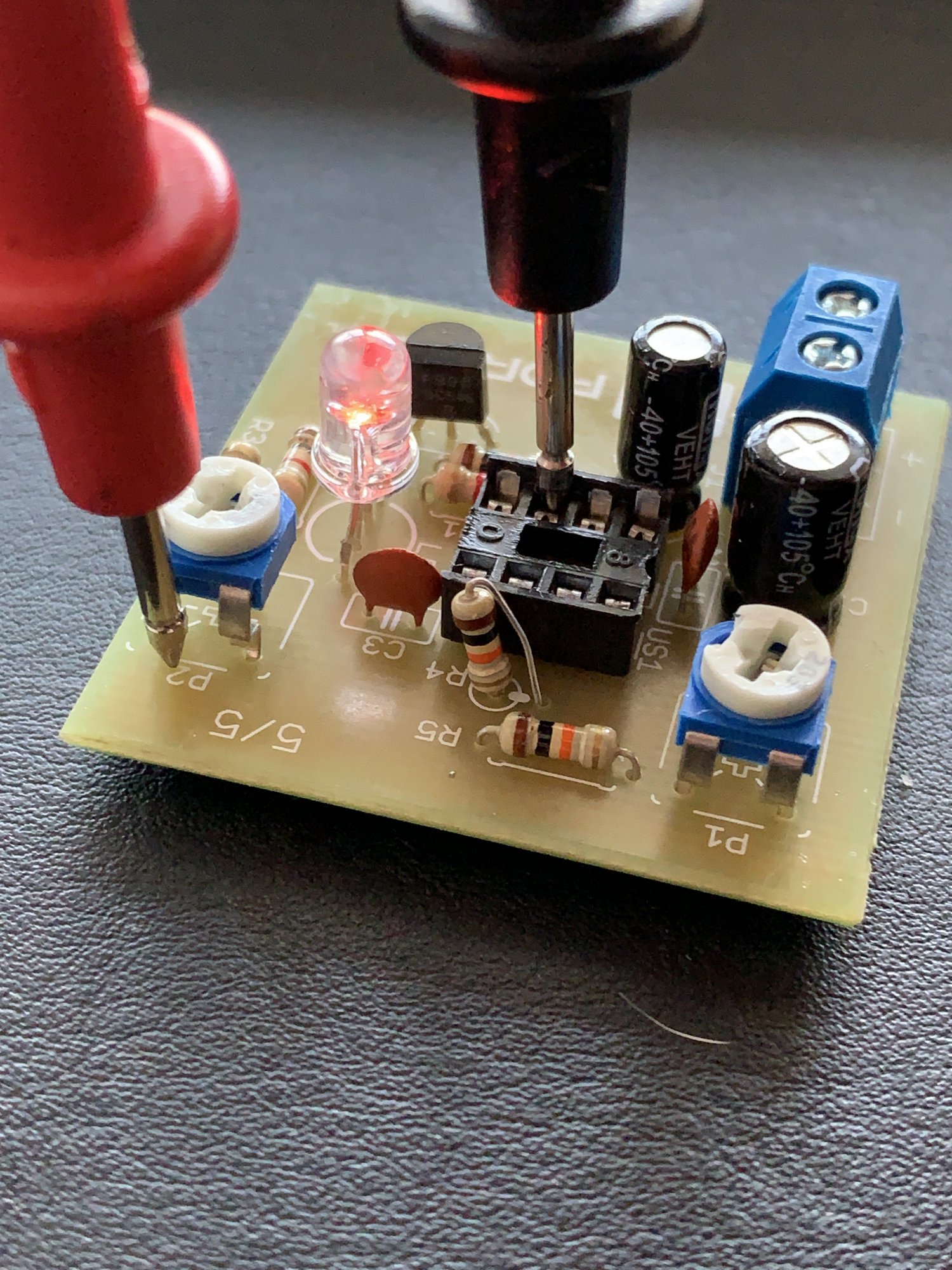

Moje pierwsze kroki z lutowaniem. Szlo mi super, ale ostatnie zadanie... no coz, nie zadzialalo.
Musialem przelutowac dip, bo przypadkowo przylutowalem go w odwrotnym kierunku 🙈 Co zreszta widac na plytce
Natomiast po podlaczeniu do baterii dioda nie daje znaku zycia. Jak kabelki podlacze bezposrednio do diody do jest ok.
Niestety nie wiem jak konkretnie sprawdzic ktory nie przewodzi. Czy powinienem wymienic caly dip razem z licznikiem, nie bardzo wiem jak sie do tego zabrac.
Przydalaby sie jakas podpowiedz.
Dzieki

17 godzin temu, Treker napisał:
@secundon witam na forum 🙂 Samej podstawki nie musiałeś przelutowywać - mogłeś tylko odwrotnie umieścić w niej układ scalony 🙂 No chyba, że podłączyłeś całość z odwrotnie wsadzonym NE555?

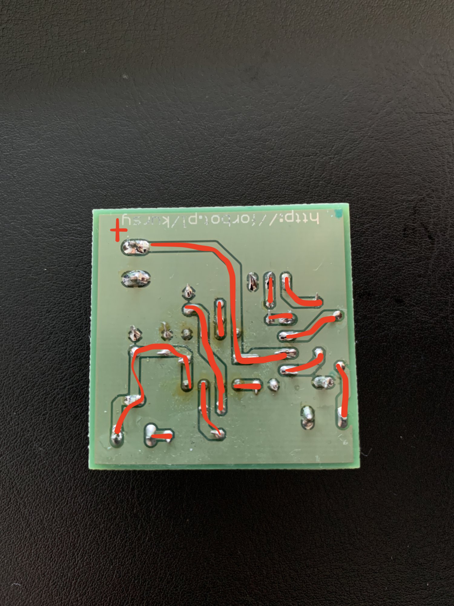

Hej 🙂 Dzieki, rowniez witaj! 🙂 Mam nadzieje, ze od tej pory bede czestszym uzytkownikiem, bo w koncu zaczelo mnie to wszystko bawic 🙂

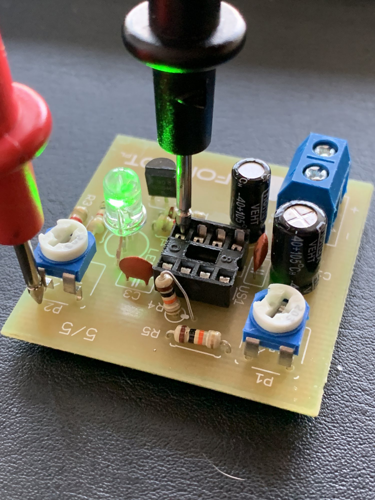

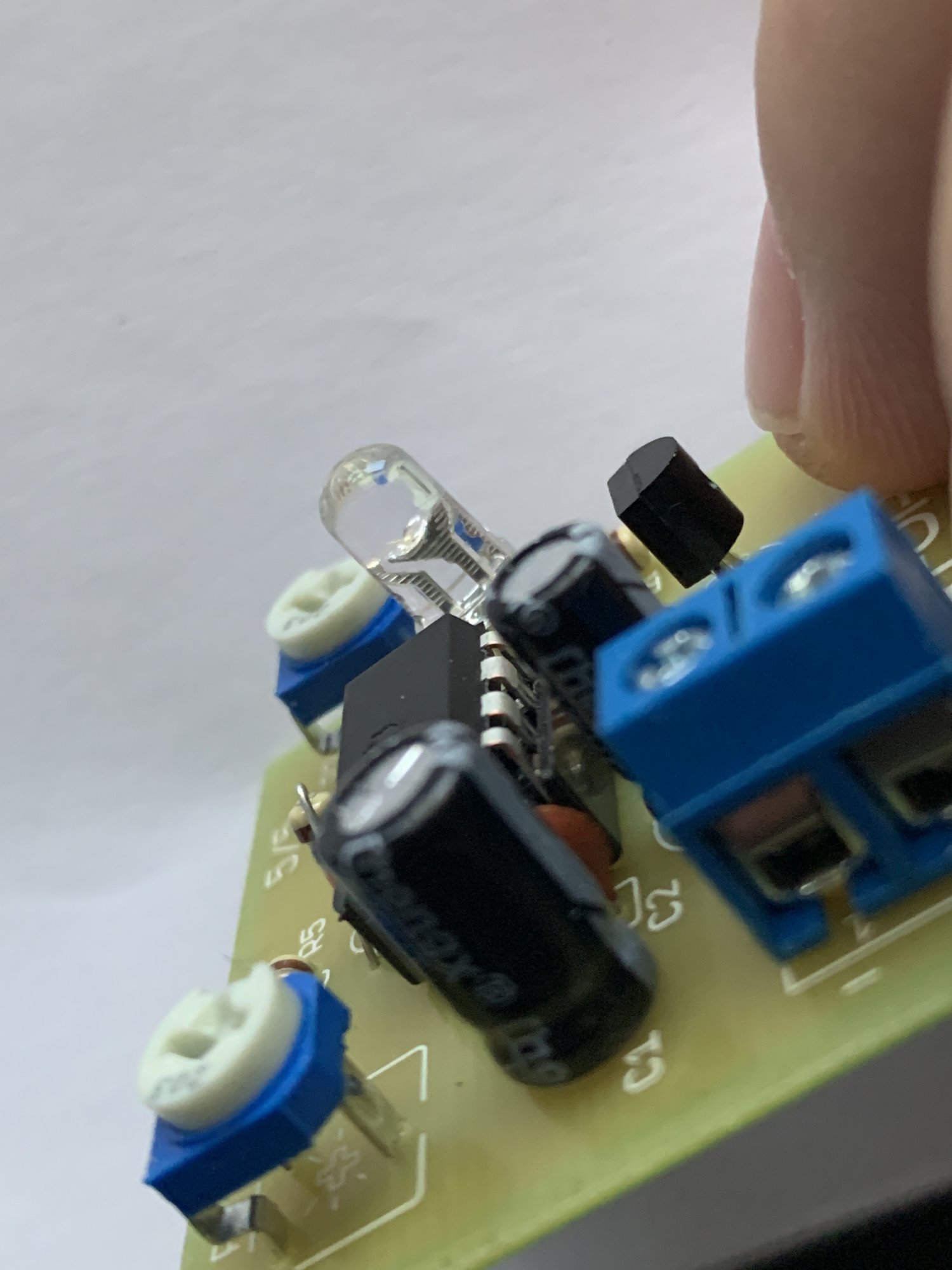

Przed uruchomieniem calego ukladu sprawdzilem czy na pewno wszystko mam przylutowane poprawnie, wtedy zorientowalem sie ze dip jest odwrotnie ( nie sprawdzilem lutujac go na poczatku jak powinien byc 😛 ) Odlutowalem i przyczepilem ponownie. Potem wlozylem NE555 w dip i podlaczylem do baterii. I nic nie swieci 😉

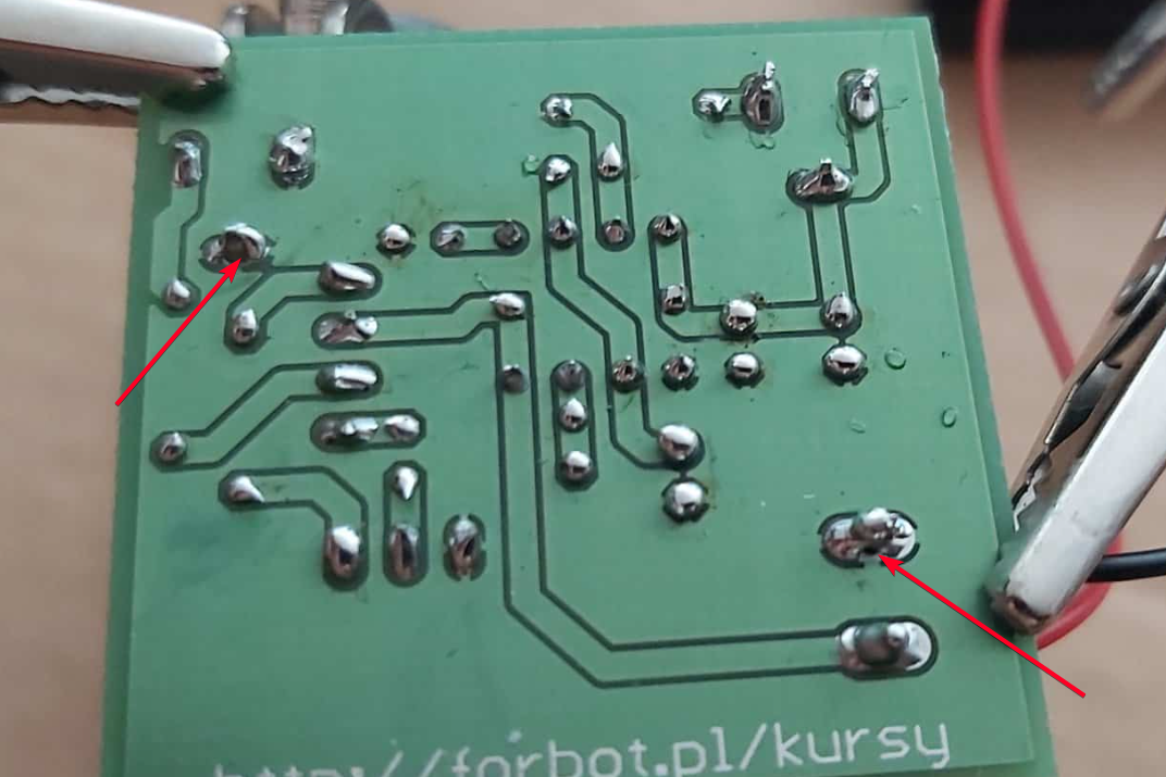

Poczytalem dzisiaj troche, znalazlem informacje zeby multimetrem w trybie diody sprawdzac przewodzenie. Te sciezki zaznaczone na czerwono chyba przewodza - multrimetr piszczy ( z 1 spada na 0 ), zakladam, ze dobrze bo jak zewre koncowki multimetra tez piszcza 😄 - Swoja droga taki banalny test, szybki do wytlumaczenia, a gdyby znalazl sie na poczatku tego kursu to ulatwiloby mnoooostwo rzeczy 🙂
Dalej sprawdzilem, czy wejscia do dipa i luty od spodu przewodza i kazdy jeden daje sygnal dzwiekowy.
Co wiecej, testujac sam dip od gory plytki, w niektorych konfiguracjach ulozenia kabla dioda zaczyna swiecic - tylko przez dotykanie kablami multimetru do dipa.
Nawet dotykajac w gory potencjometru i wejsc dipa dioda zaczyna swiecic.
Wiec ja juz teraz nie wiem 🙂
Wkladam licznik, podpinam baterie lub zasilacz warsztatowy ustawiony na 6V i cisza. Przy podpinaniu warsztatowego czasem lekko zaiskrzy na ARKach.
Jakies pomysly?

@secundon to, że dioda świeci przy takich testach to normalne. Podczas testu przewodzenia miernik przepuszcza po prostu mały prąd przez układ. W tym wypadku wartość ta jest wystarczająca do tego, aby dioda się delikatnie świeciła. Proponowałbym sprawdzić czy podstawka nie jest uszkodzona mechanicznie. Jak wkładasz do niej NE555 to na pewno wszystkie nóżki dobrze stykają się z tymi metalowymi elementami?

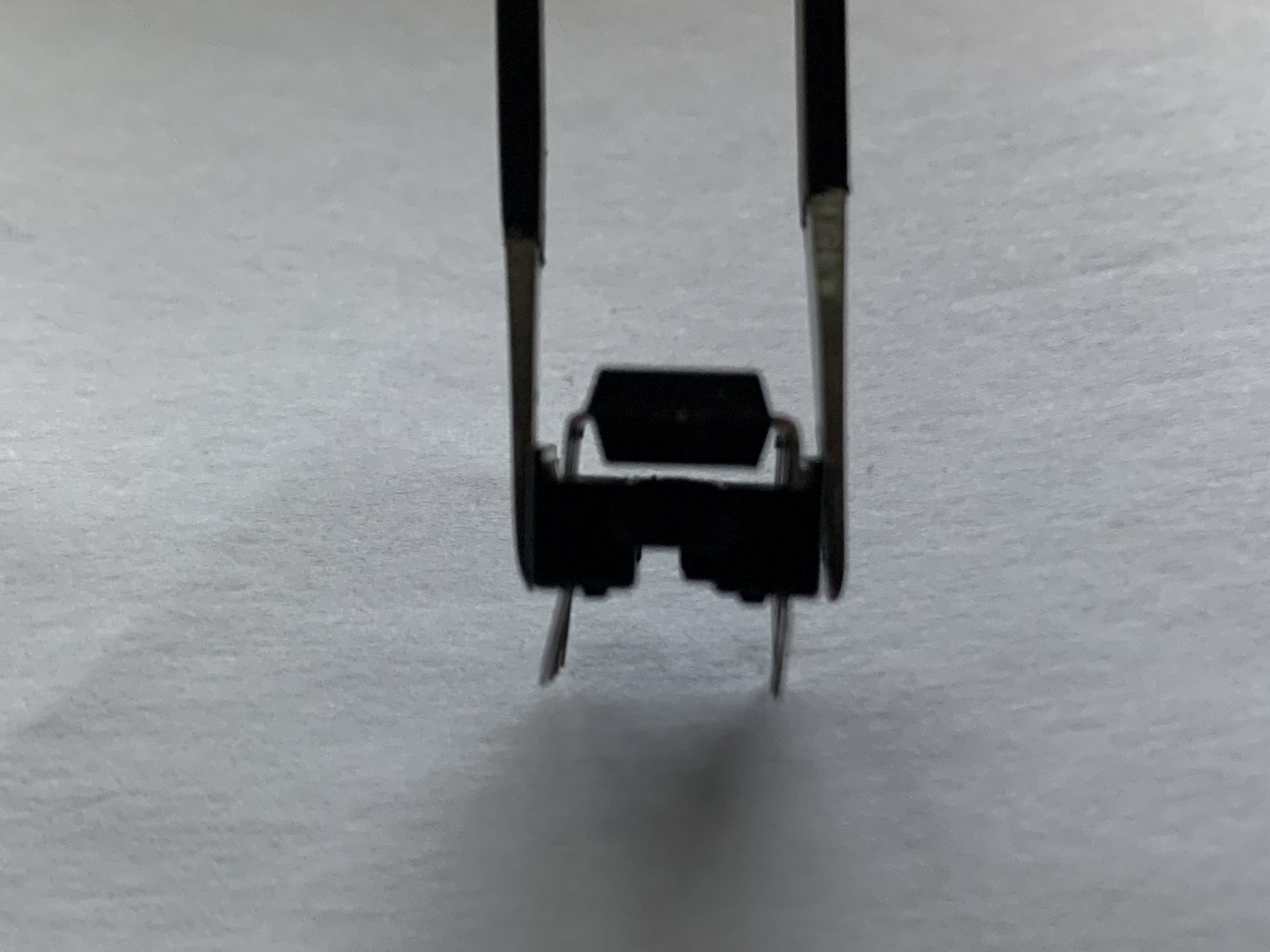

@Treker Musze poczytac jak sprawdzic czy NE555 dziala i dip nie jest uszkodzony. Ale nie wyglada, zeby byl 😕
W zestawie byly dwa komplety, oba wgladaja podobnie. Wcisnalem z uzyciem sily, ale zaden nie dotyka dipa, miedzy dipem a czipem jest 1-2mm przerwy. Ale dalej nie moge wcisnac 😄
Dzisiaj bede robil kolejne podejscie do proby naprawienia plytki, ale czuje ze bladze w tym momencie.
A czy to, ze jak dotykam - i + kabelkami od baterii to chwilowo zaiskrzy jest ok? Bo moze tu tkwi problem? ze jednak cos zwiera? Moze to ze multimetr piszczy wcale nie jest ok 😄

@secundon tak dla formalności - to co nazywasz jako "dip" to podstawka 😉 Za słabo masz wciśnięte NE555 w podstawkę. Powinno wejść głębiej, dużo głębiej 🙂 Sprawdź czy nóżki są odpowiednio wygięte i wciśnij mocno całość do środka. Normalnie naciśnij na czarną część scalaka. Powinien wskoczyć.
