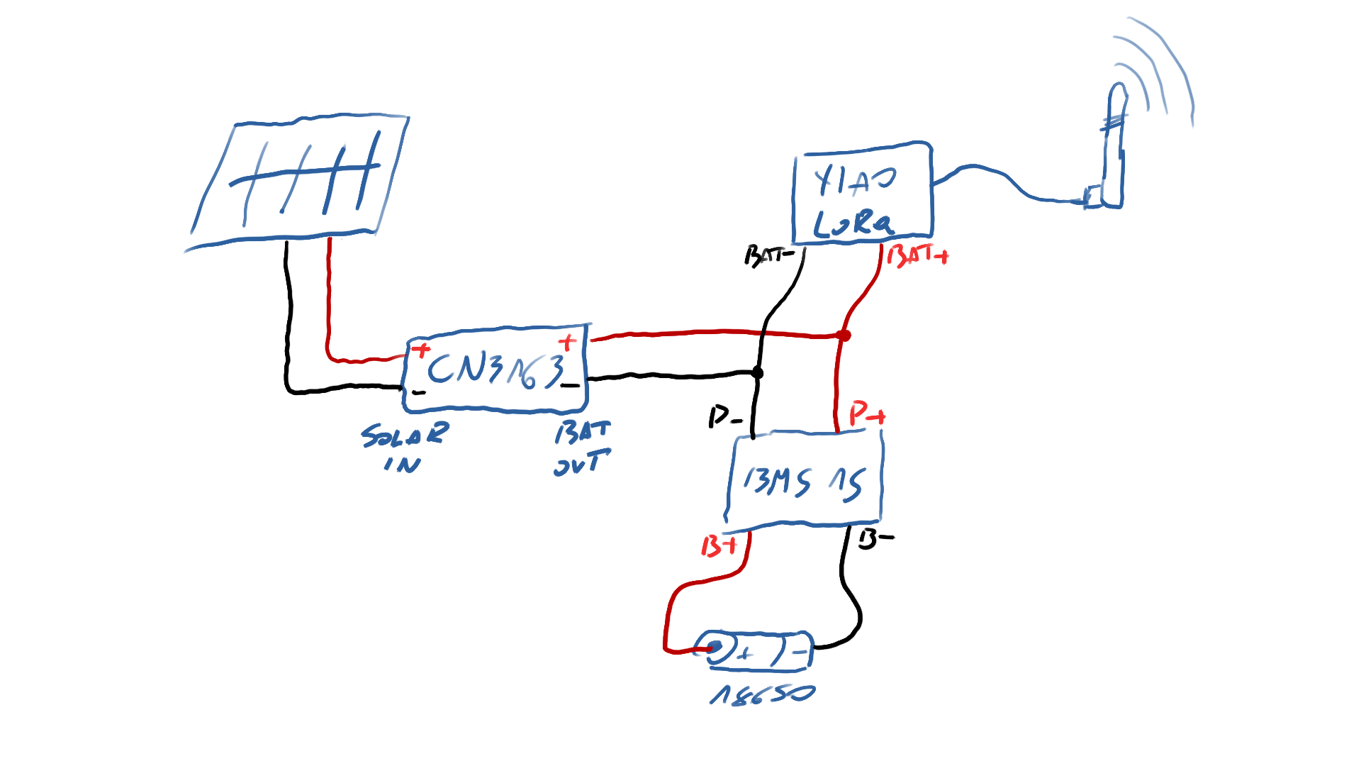

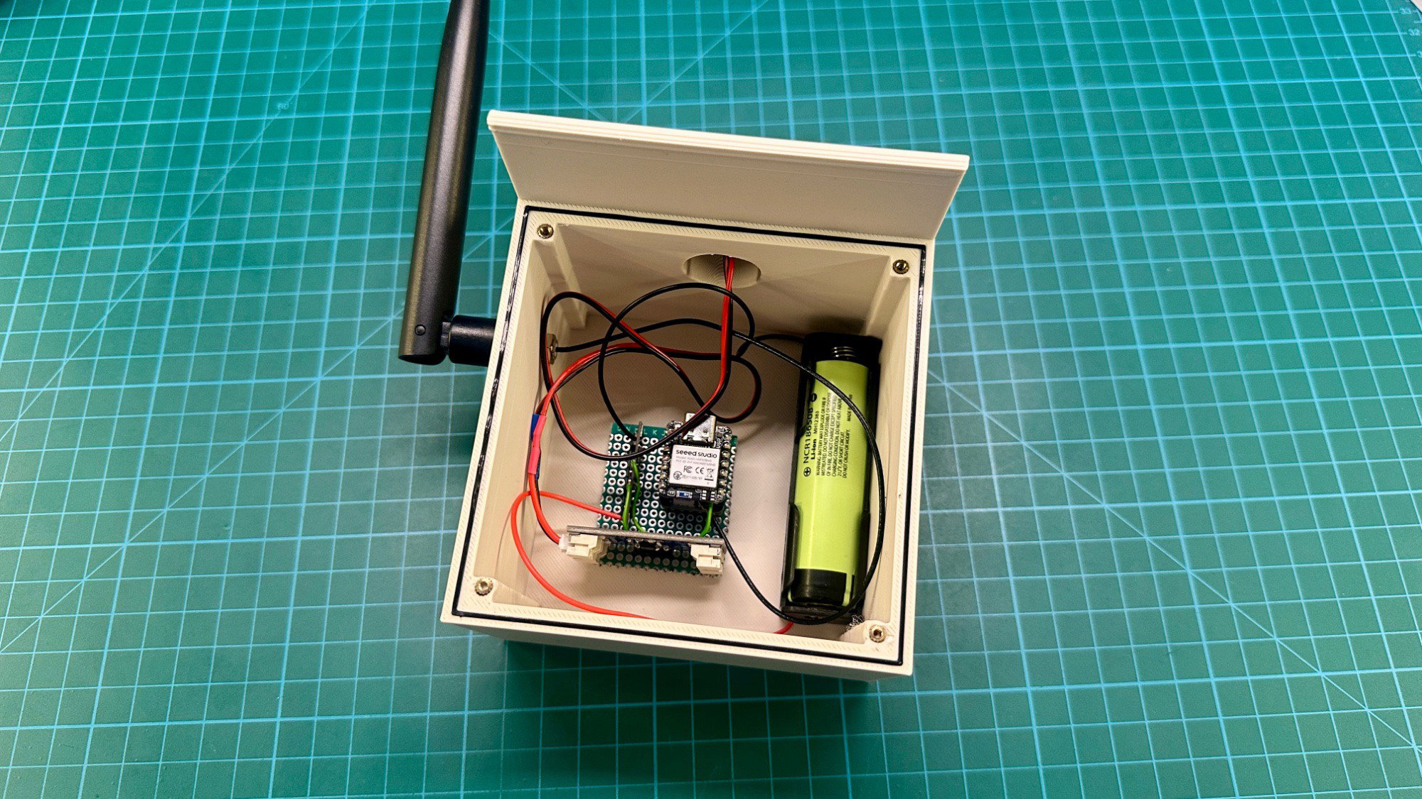

Napisałeś, że panel solarny wziąłeś z szuflady, czy mógłbyś mi pomóc w doborze zestawu sprzętu, tak by całość działała autonomicznie bez zasilania i ładowania promieniami słonecznymi powiedzmy przez 48h?
Kluczowa pozostaje cena oczywiście, pewnie kilka takich modułów będę potrzebował na pokrycie ok 80km2:)

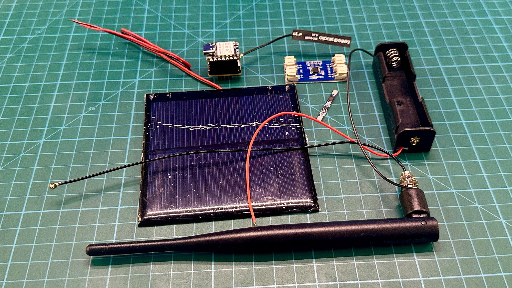

@SOYER Tak jak wspomniał Traker istnieją już gotowe rozwiązania, ale jeśli chciałbyś budować coś samodzielnie to można przyjąć, że taki zestaw potrzebuje około 10-15mA średnio do działania. Wiadomo, że jeśli ruchu w sieci nie ma, będzie to mniej, przy przesyłaniu nieco więcej, ale z tego co czytałem taką średnia wartość można przyjąć. Na dobę wychodzi, że potrzebne jest 15x24 360mAh, u siebie zastosowałem akumulator 3400mAh, także zapasu jest sporo, nawet gdyby słońce postanowił zgasnąć na kilka dni. Ogniwo będzie jednak codziennie doładowywane, panel o mocy 1W spokojnie pokrywa dzienne zapotrzebowanie, nawet z zapasem, zakładając średnie obciążenie sieci. Także szukałbym czegoś o właśnie takiej mocy, u chińczyków jest tego sporo, zazwyczaj właśnie z kontrolerami różnego rodzaju, mój egzemplarz też kupiłem u nich lata temu. Chyba, że chciałbyś zbudować coś ze sporym, sporym zapasem to można szukać w okolicy 3/5W.
