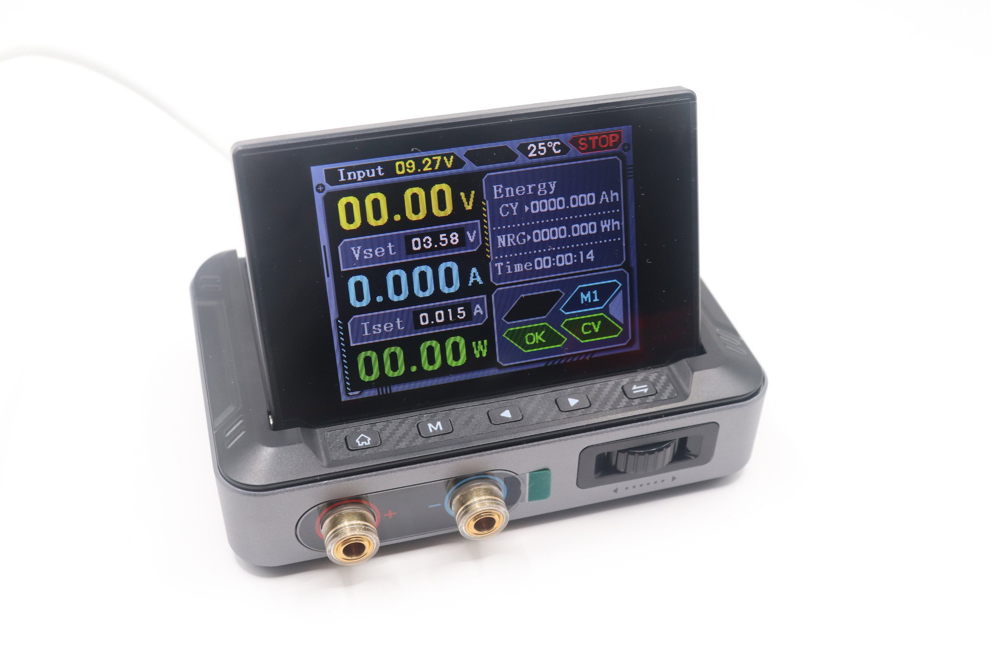

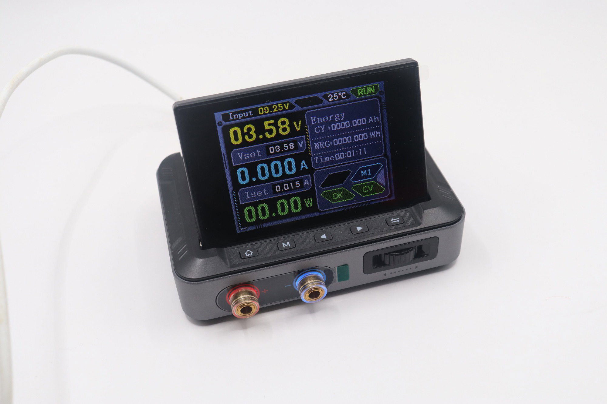

Obsługa zasilacza jest bardzo prosta. Pod ekranem znajdują się przyciski służące do poruszania się po menu, natomiast za ustawianie wartości odpowiada enkoder znajdujący się na przednim panelu.
Po uruchomieniu zasilacz nie zaczyna od razu podawać napięcia na zaciski. Wyjście trzeba dodatkowo aktywować przyciskiem znajdującym się po prawej stronie. To niewielki szczegół, ale podczas pracy z elektroniką jest bardzo praktyczny. Możemy najpierw podłączyć przewody, ustawić odpowiednie parametry, a dopiero później aktywować wyjście. Zmniejsza to ryzyko przypadkowego zwarcia podczas przepinania badanego układu. Stan wyjścia jest dodatkowo sygnalizowany podświetleniem znajdującym się przy złączach bananowych. Dzięki temu nawet bez patrzenia na ekran można szybko sprawdzić, czy wyjście jest aktywne.

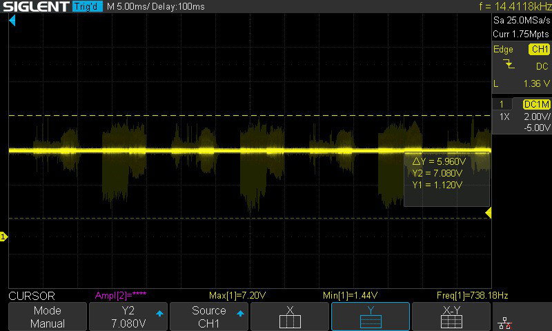

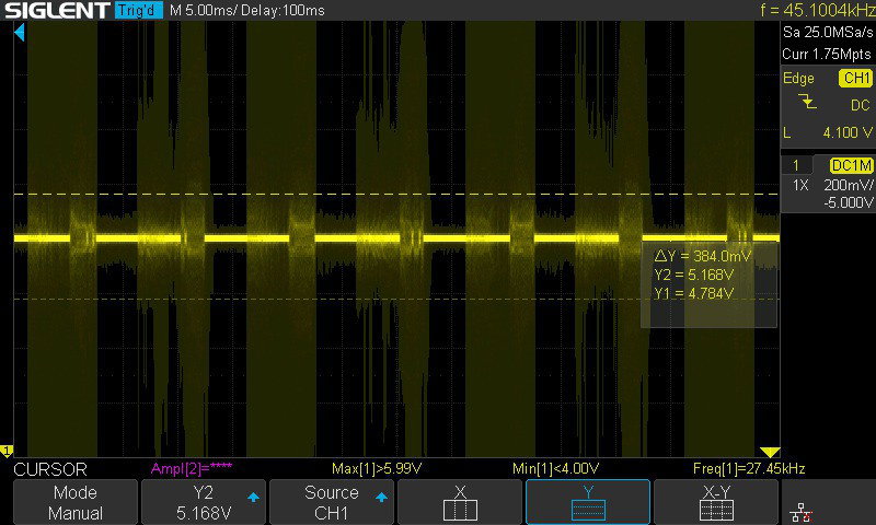

Zabrakło informacji nt. poziomu tętnień, szpilek na wyjściu przy różnym obciążeniu, w końcu to zasilacz impulsowy. Fnirsi niestety słynie z "prawie oscyloskopów", może w tym przypadku jest lepiej.
W opisie na stronie niby jest informacja:
Cytat
Niski poziom tętnień: ripple poniżej 20 mV, odpowiednie dla czułych układów elektronicznych
Ale nic to nie mówi kiedy taki niski poziom występuje. Fajnie byłoby zobaczyć faktyczny test.

W moich warunkach nie da się takiego przeprowadzić, bo raczej to aż tak nie sieje.

to na luzie?
Na sondzie x1 😉 Na te jasne raczej bym nie patrzył, tylko na ten drugi wykres z ciemnymi tętnieniami.

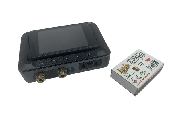

Była też prośba o płytkę stykową dla skali... niestety moja płytka stykowa jest za duża by zrobić jej zdjęcie, więc zasilacz wylądował obok pudełka zapałek 😉 (niestety zdjęcie zrobiłem telefonem, więc jakość pozostawia trochę do życzenia).

Ano zauważyłem, oscylogram z filtrem, hehe. Ale czy to jest pod obciążeniem jakimkolwiek? Min/max nie zachwyca, spore cykliczne zakłócenia.

Pod żadnym 😉 dosłownie na wpiętej sondzie... Może pod obciążeniem by go ustabilizowało, niektóre przetwornice mają ze sobą problemy...
Nope, przy 30mA ma 150mVpp
