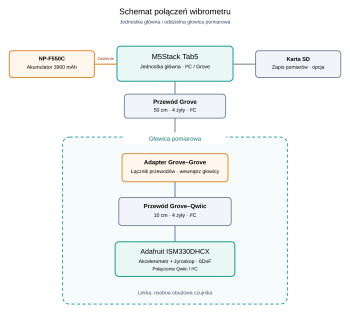

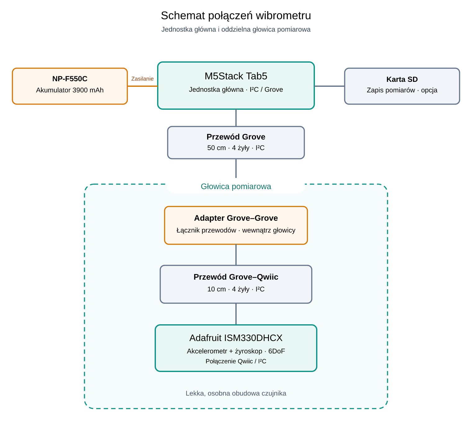

Największy problem dotyczył konstrukcji mechanicznej urządzenia. Zależało mi na tym, aby sam czujnik znajdował się w niewielkiej, lekkiej głowicy pomiarowej, natomiast ekran i elektronika sterująca były umieszczone w osobnym urządzeniu połączonym przewodem.
Dlaczego to takie ważne? Gdybyśmy zamocowali do badanego elementu cały miernik, jego masa mogłaby wpłynąć na charakterystykę drgań. Szczególnie w przypadku lekkich elementów mechanicznych dodatkowe obciążenie może wyraźnie zmienić wynik pomiaru. Znacznie lepszym rozwiązaniem jest więc zastosowanie niewielkiego modułu pomiarowego z magnesem neodymowym lub odpowiednim uchwytem zaciskowym.
Dodatkowo zależało mi na stosunkowo dużym, czytelnym wyświetlaczu, dlatego zaproponowałem wykorzystanie M5Stack Tab5 jako głównej jednostki urządzenia.
Po przedstawieniu tych uwag ChatGPT zmodyfikował swoją propozycję, uwzględniając nową konstrukcję. Zaproponował połączenie czujnika z jednostką główną za pomocą przewodów Grove oraz Qwiic.
Schemat miernika wibracji zaprojektowanego przez GPT
Tutaj pojawiło się jednak niewielkie niedopatrzenie. Na liście zakupowej zabrakło przelotki Grove-Grove, potrzebnej do połączenia przedłużacza z przewodem prowadzącym do czujnika. Co ciekawe, odpowiednia złączka została wspomniana w dalszej części odpowiedzi, ale nie trafiła do zestawienia komponentów.
Ostatecznie proponowana konstrukcja składała się z M5Stack Tab5, modułu Adafruit ISM330DHCX, przewodu Grove o długości około 50 cm, odpowiednich adapterów i krótkiego przewodu Grove-Qwiic. Opcjonalnie można również zastosować akumulator i kartę pamięci SD.
Warto przy tym zaznaczyć, że takie rozwiązanie wymaga jeszcze sprawdzenia jakości komunikacji I2C na zastosowanych przewodach. Sama zgodność złączy nie gwarantuje niezawodnej transmisji, szczególnie przy większych długościach przewodów i podwyższonych częstotliwościach magistrali.
Wniosek? W przypadku gotowych modułów ChatGPT spisał się bardzo dobrze. Wystarczyło kilka dodatkowych informacji, aby otrzymać propozycję konstrukcji zgodną z moimi oczekiwaniami. Co ważne, nie musiałem samodzielnie przeglądać dziesiątek produktów i porównywać sposobów ich podłączenia.

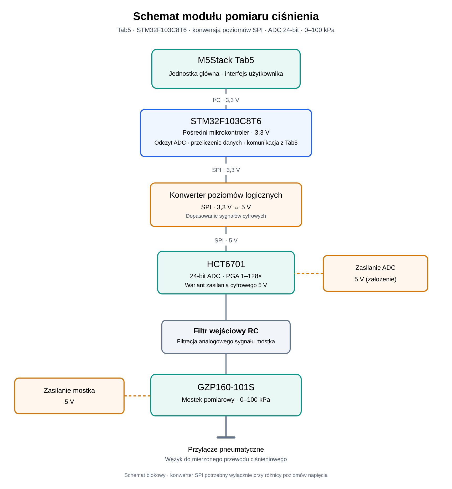

Projekt szybkiego czujnika ciśnienia
Jako przykład wykorzystałem urządzenie podobne do jednego z moich wcześniejszych projektów. Jego zadaniem jest pomiar ciśnienia w przewodzie pneumatycznym, a konkretnie wykrywanie zmian ciśnienia występujących z częstotliwością około 11–14 Hz.
Początkowo nie podałem wszystkich szczegółów konstrukcyjnych, aby sprawdzić, jak ChatGPT poradzi sobie z samodzielnym doborem podzespołów.
Wymagania były dość specyficzne. Typowe ciśnienie robocze wynosi około 30–40 kPa, ale chwilowo może wzrosnąć nawet do 80 kPa. Zdecydowałem więc, że interesujący mnie zakres pomiarowy powinien obejmować 0–100 kPa.
Zależało mi również na możliwie szybkiej odpowiedzi czujnika, ponieważ urządzenie miało wykrywać stosunkowo krótkie zmiany ciśnienia. Sama częstotliwość 11–14 Hz nie oznacza jeszcze, że wystarczy czujnik o paśmie 14 Hz. Jeżeli chcemy analizować kształt impulsów, a nie tylko ich częstotliwość, potrzebujemy odpowiednio większego pasma pomiarowego.
Kolejnym wymaganiem była dobra rozdzielczość przetwarzania sygnału. Wbudowany przetwornik ADC w ESP32 nie jest szczególnie dobrym rozwiązaniem do precyzyjnych pomiarów analogowych, dlatego rozważałem wykorzystanie zewnętrznego ADC oraz odpowiedniego toru wzmacniającego.
Teoretycznie można byłoby samodzielnie zaprojektować wzmacniacz, podobnie jak w jednej z wcześniejszych konstrukcji wykorzystujących wzmacniacz operacyjny i potencjometr cyfrowy. Niestety takie podejście komplikuje projekt, a ceny i dostępność niektórych potencjometrów cyfrowych nie zachęcają do ich stosowania.

Drugi problem – niewłaściwy typ czujnika
Kolejny problem wynikał z niedostatecznie precyzyjnego opisu zastosowania.
ChatGPT proponował też między innymi czujniki przeznaczone do pomiaru ciśnienia gazu bezpośrednio w otoczeniu płytki PCB. Tymczasem moje urządzenie miało mierzyć ciśnienie w przewodzie pneumatycznym.
Różnica jest istotna. W takim zastosowaniu znacznie wygodniejsze są czujniki wyposażone w odpowiedni króciec, do którego można podłączyć przewód. W przypadku innych konstrukcji konieczne byłoby projektowanie dodatkowej komory pomiarowej. Po zwróceniu uwagi na ten szczegół AI zmieniło proponowane rozwiązania.
W tym miejscu warto zauważyć, że trudno uznać pierwszą odpowiedź za całkowicie błędną. Nie przekazałem przecież wszystkich informacji dotyczących konstrukcji urządzenia. ChatGPT zaproponował więc komponenty, które pasowały do ogólnego opisu, ale niekoniecznie do rzeczywistego zastosowania. To dobry przykład pokazujący, jak ważne jest odpowiednie sformułowanie zapytania.
Schemat modułu ciśnienia (z dodatkowym procesorem tłumaczącym)
Trzeci problem – zakres pomiarowy
Nawet po doprecyzowaniu sposobu podłączenia czujnika pojawiły się kolejne niedogodności.
ChatGPT nadal proponował niektóre układy o zbyt małym zakresie pomiarowym, np. 0–40 kPa. Teoretycznie wystarczałyby one do pomiaru typowego ciśnienia roboczego, ale nie pozwalałyby poprawnie obsłużyć sytuacji, w której ciśnienie wzrosłoby do 80 kPa. Dopiero jednoznaczne wskazanie wymaganego zakresu 0–100 kPa pozwoliło znacząco zawęzić listę proponowanych komponentów.
Ostatecznie udało się znaleźć kilka interesujących czujników, które pod względem deklarowanych parametrów były znacznie bliższe oczekiwaniom. Niestety pojawił się jeszcze problem dostępności, ponieważ nie wszystkie można było bez problemu zamówić.
To również istotna kwestia. Komponent może być wręcz idealny pod względem parametrów, ale jeżeli jego dostępność jest ograniczona lub wymaga zakupu dużej liczby sztuk, niekoniecznie będzie najlepszym wyborem.
