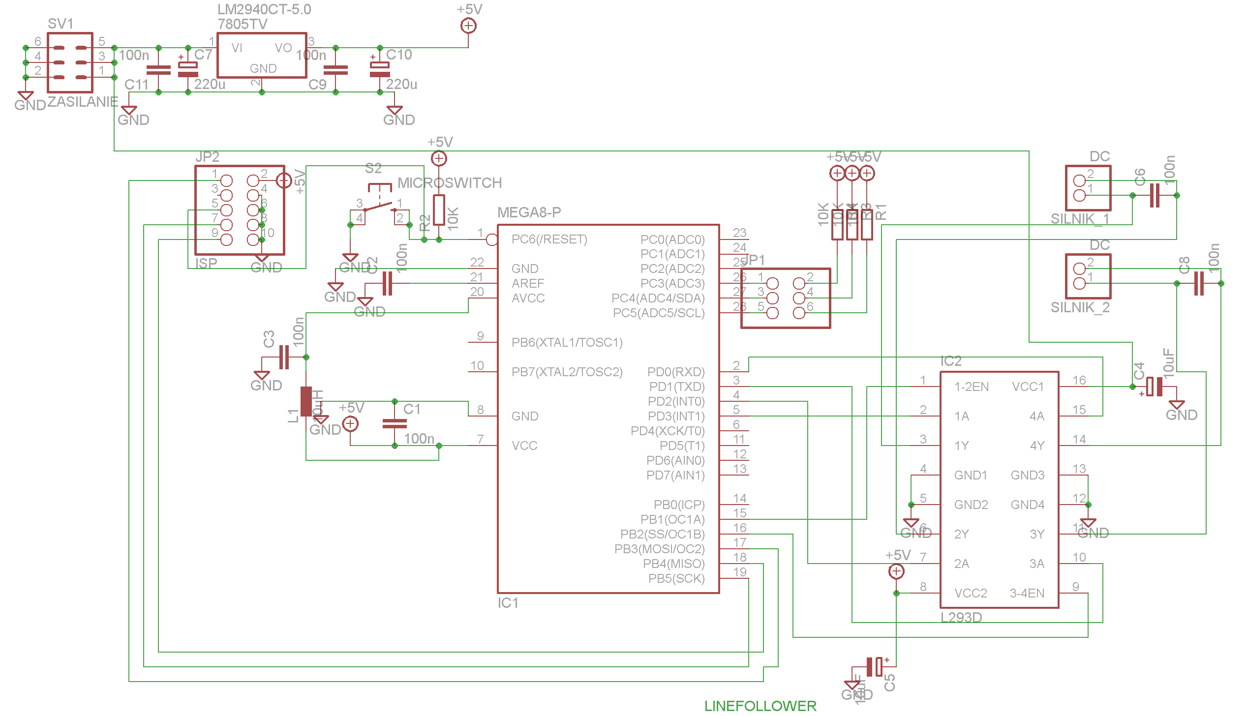

Robomaniak Październik 14, 2011 Udostępnij Październik 14, 2011 Spróbuj skasować całkowicie połączenia VCC i VCC2 na schemacie i narysuj je jeszcze raz tak samo i napisz czy pomogło 1 Cytuj Link do komentarza Share on other sites More sharing options...
ps19 Październik 14, 2011 Autor tematu Udostępnij Październik 14, 2011 Spróbuj skasować całkowicie połączenia VCC i VCC2 na schemacie i narysuj je jeszcze raz tak samo i napisz czy pomogło Pomogło, jak się siedzi przy jednej rzeczy prawie cały dzień to pod koniec już się wszystko Cytuj Link do komentarza Share on other sites More sharing options...

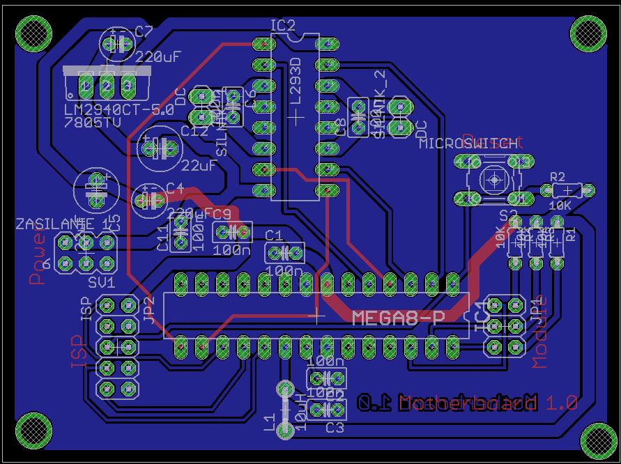

piotreks-89 Październik 14, 2011 Udostępnij Październik 14, 2011 ps19 czemu większość ścieżek robisz tak strasznie grubych? Przy zasilaniu i mostku rozumiem, ale przy zwykłych rezystorach itp. 🤣 Daj większe kondensatory filtrujące zasilanie mostka 😉 1 Cytuj Link do komentarza Share on other sites More sharing options...
Xweldog Październik 14, 2011 Udostępnij Październik 14, 2011 Ścieżki zostaw jak są ale na PCB obróć L293 o 180° i wszystko będzie się zgadzać. Nie prowadź ścieżki z prawego górnego rogu 293 do gniazda tylko do stabilizatora. Gdy obrócić ISP o 180° wtedy jej (+) wypadnie niedaleko odpowiedniej ścieżki. 3 idące do niego obecnie "czerwone" ścieżki można dać po stronie niebieskiej a 4-ta idąca obecnie pod Megą można puścić poza nią. Do pin16 przeciągnąć czerwoną a na uwolnionej pod Megą warstwie puścić ścieżkę z pin18 do dławika na którego jest miejsce w okolicach C10. Druk się uprości, nie potrzebna będzie b.długa ścieżka (+) do ISP która teraz robi jakby koło. 1 Cytuj Link do komentarza Share on other sites More sharing options...

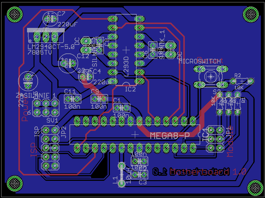

ps19 Październik 14, 2011 Autor tematu Udostępnij Październik 14, 2011 Grubość linii zmniejszona, zmieniłem kondensatory od zasilania mostka na 22µF, obróciłem złącze ISP (większych nie mam, chyba że może być 100µF ?). Cytuj Link do komentarza Share on other sites More sharing options...
piotreks-89 Październik 14, 2011 Udostępnij Październik 14, 2011 Jak najbardziej mogą być 100u 😉 1 Cytuj Link do komentarza Share on other sites More sharing options...
Robomaniak Październik 14, 2011 Udostępnij Październik 14, 2011 jeśli robisz warstwę opisową użyj narzędzia smash żeby opisy na siebie nie nachodziły 1 Cytuj Link do komentarza Share on other sites More sharing options...
Xweldog Październik 15, 2011 Udostępnij Październik 15, 2011 Stosuję takie reguły: 1) zgrubny schemat 2) druk z założeniem: na zewnątrz masa / plusy Uz w środku i odpowiednio układam kości. 3) ścieżki z uwzględnieniem że porty można zamieniać tak by były najkrótsze i się nie krzyżowały. C na samym końcu w wolnych miejscach a nie odwrotnie: że umieszczam "sztywno" C które później muszę omijać ścieżkami. 4) w schemacie koryguję "pinologię" wg tego co podpowiada PCB Tu aż się prosi by ścieżkę z pin1 Mega do ISP puścić pod Megą jedną czerwoną kreską, zbędne robią się dwa potworki. Z pin9 293 ( wciąż jej nie odwróciłeś ) czerwoną do 16 w Mega, zbędny staje się jeden potworek i uwalnia się miejsce pod Megą na ścieżkę do L1 posadzoną w okolicach C10. 1 Cytuj Link do komentarza Share on other sites More sharing options...
piotreks-89 Październik 15, 2011 Udostępnij Październik 15, 2011 Xweldog podałeś zasady, których należy bezwzględnie przestrzegać, aby mieć dobrą płytkę. Nigdy nie mogłem wytłumaczyć zasady 4 początkującym 😉 1 Cytuj Link do komentarza Share on other sites More sharing options...
ps19 Październik 15, 2011 Autor tematu Udostępnij Październik 15, 2011 Poprawione.Zasilanie silników poprowadziłem do VCC2 wg.dokumentacji L293DNE. Dokumentacja (Strona 2) Cytuj Link do komentarza Share on other sites More sharing options...
Xweldog Październik 15, 2011 Udostępnij Październik 15, 2011 Nie, zapamiętaj: L293 jest kością symetryczną z tym, że skrajne / rogowe piny 8 i 16 mogą ( powinny ) mieć różne Uz. Pin8 to zasilanie silników a 16 logiki, pozostałe nie mają znaczenia, to kwestia zmian numeracji na schemacie. Poprzedni druk był OK ale te U szły odwrotnie. Wróć do niego, obróć TYLKO obrys 293 byś się nie pomylił i tak nie wlutował. A jakie jeszcze poprawki bym wprowadził, pisałem już 2razy. Ale na poprzednim PCB. 1 Cytuj Link do komentarza Share on other sites More sharing options...

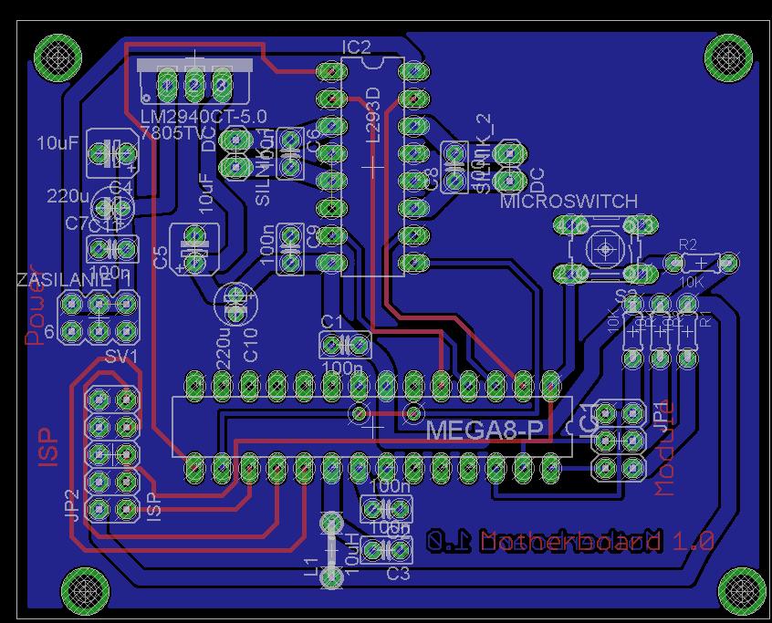

piotreks-89 Październik 15, 2011 Udostępnij Październik 15, 2011 ps19 jak możesz to zwiększ troszeczkę odległość ścieżek od masy 😉 Gdy wrzucasz fotkę na forum to wyłącz w Eaglu warstwy Drill i Holes (jeśli dobrze pamiętam) 😉 1 Cytuj Link do komentarza Share on other sites More sharing options...

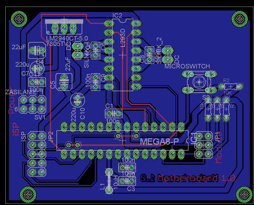

piotreks-89 Październik 15, 2011 Udostępnij Październik 15, 2011 ps19 staraj się prowadzić ścieżki pod kątami mniejszymi niż 90* 😉 Najlepiej 45*. U ciebie niektóre pływają - są zaokrąglone 🤣 Nie wygląda za ładnie ta ścieżka łącząca C9 i C4. Poza tym to masz zwarcie + z - kondensatora C4 (ta ścieżka na warstwie TOP) 😉 1 Cytuj Link do komentarza Share on other sites More sharing options...
