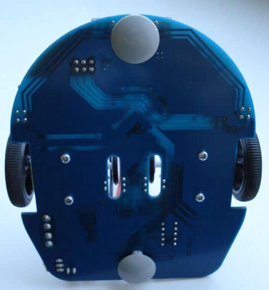

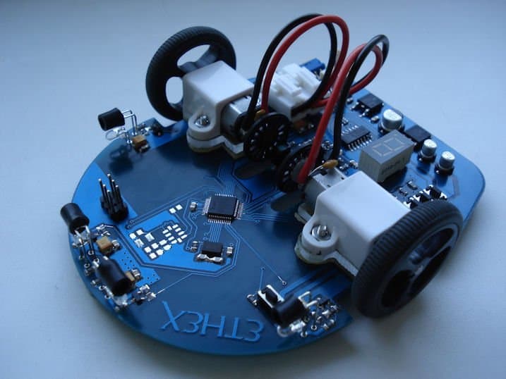

Pomimo że prace nad tym projektem posuwają się w żółwim tempie udało mi się dostać nowe wąskie tarcze enkoderów, te grube stwarzały ogromne problemy przy mocowaniu na ośce silnika. Rozwiązałem także problem ślizgaczy, są to ślizgacze z LEGO ich wysokość nie była odpowiednia więc zmusiło mnie to do podłożenia kolejnych podkładek pod silniki tym razem z laminatu 1,5mm wydać to na drugim zdjęciu. Zdjęcia poniżej.
ślizgacze z lego - genialne!
Ja ostatnio wpadłem jeszcze na pomysł użycia ślizgaczy do krzeseł - mam na myśli te takie materiałowe krążki które się przykleja do nóg krzesła, by nie zostawiały rys na parkiecie. Nie wiem jeszcze czy pomysł trafiony, bo nie testowałem, ale jak u mnie w domu 5 lat jeden komplet wytrzymuje ciągłe szuranie krzesłem, to powinno być ok 😉
o widzisz, nie tylko ja na to wpadłem:) A zaskakujące jest to, że zupełnie przypadkiem - eh, te roboty wciągają😉 Ciągle o nich myśle, na każdym kroku jak coś zobaczę, to odrazu w głowie rodzi się myśl - "a może ten materiał/część mógłbym jakoś wykorzystać w robotyce? tutaj sie przerobi, tu sie utnie, a to się zeszlifuje i będzie pasować" 😉
