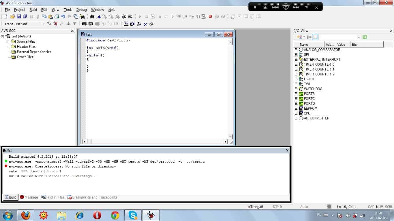

Hmm, spróbuj nie komplikować sobie życia:
- utwórz nowy projekt w AVRS, skonfiguruj np. dla ATmegi8 (wystarczy wybrać symulator do debuggowania i on sam wstępnie skonfiguruje), nazwij go np. test
- w pliku test.c wpisz:
#include
int main(void)
while(1)
- spróbuj skompilować.
Powyższe zrób w katalogu ze ścieżką bez spacji - kiedyś mogło powodować problemy dla avr-gcc.

mariusz7844, to nie AVRS nie moze znaleźć, tylko kompilator, którym jest avr-gcc. WinAVR będzie miało dokładnie ten sam problem. Nie wiem jak Eclipse, ale pewnie też. Najnowszy AVRS nie powinien mieć problemów i tym samym sądzę, że byłby naprawdę dobrym pomysłem.
