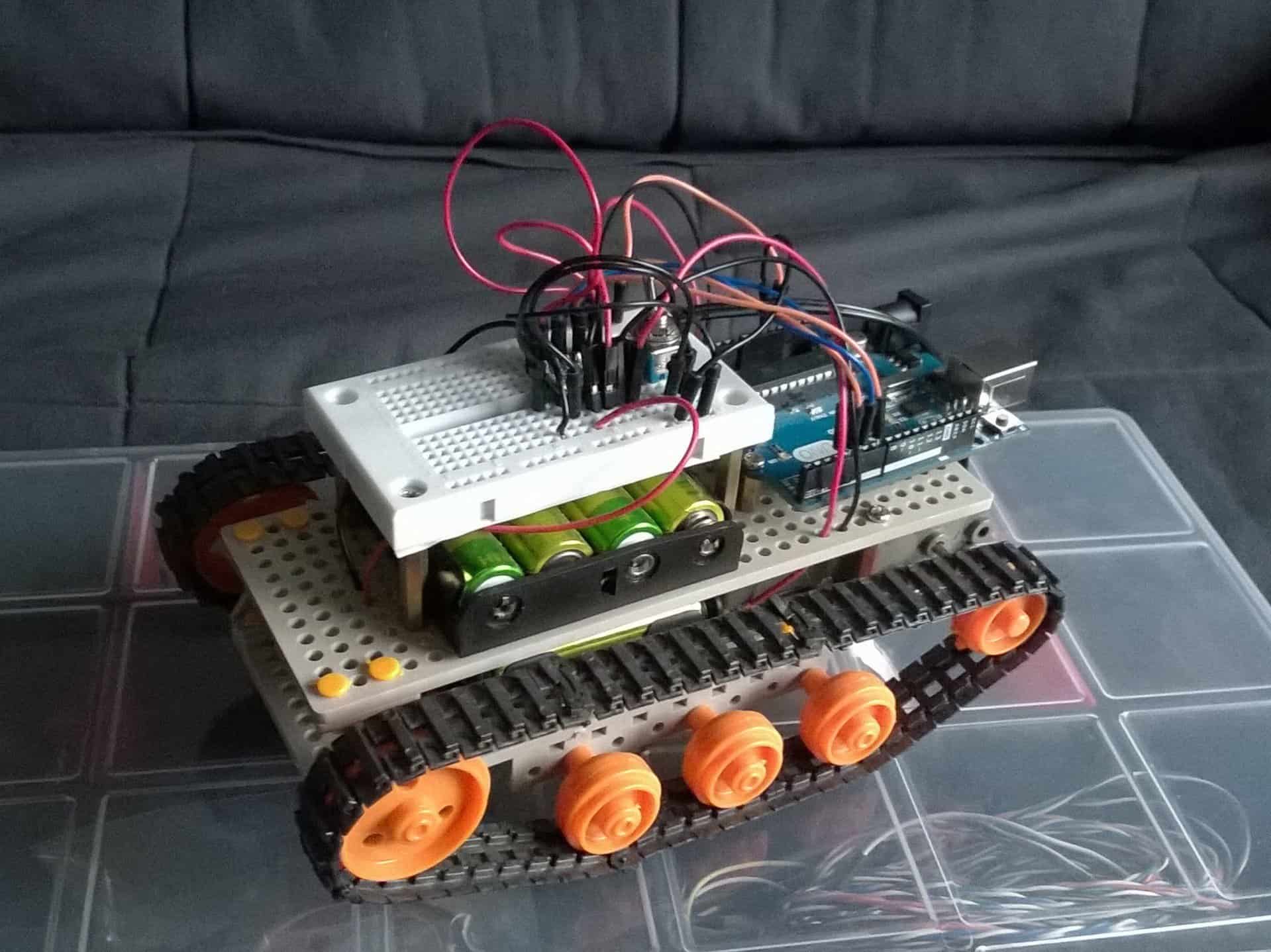

Robot sobie trochę postał, Arduino wykorzystywałem do innych projektów i znowu miałem trochę czasu by się robotem pobawić.
Nie zmieniłem wiele, poukładałem w miarę sensownie przewody, zamieniłem zasilanie Arduino z baterii 9V na 4x1.2V (2300 mAh) i zastanawiam się nad umieszczeniem czujnika ping. Brakuje mi przewodów żeńsko - męskich, więc wyjąłem przewód doprowadzający USB do płyty głównej z obudowy starego komputera (akurat 4-bitowy, wystarczy uciąć. Swoją drogą czy da się takie tasiemki dostać np. w Alsenie? Czy trzeba się kierować do sklepu z elektroniką? Botland jeśli chodzi o kable żeńsko - męskie, tym bardziej tasiemki wypada słabo).
Mam jeszcze jedno pytanie odnośnie czujnika położenia (akcelero, magneto, żyro) - zakładając, że umieszczę go w innym miejscu niż na płytce stykowej (doprowadzając sygnał tasiemką) - czy nie będzie mi to zakłócać pomiaru? Czy lepiej ustawić na krańcu płytki stykowej? (zdjęcie załączam)

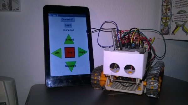

Tym razem dodałem komunikację bluetooth. W sumie prosta rzecz, ale teraz dopiero zakupiłem sobie tablet (głównie do robota i by nauczyć się tworzyć aplikacje pod to).
Oczka z przodu wyciąłem jako stojak do pinga, którego miałem zamiar założyć w poprzedniej wersji, ale coś poknociłem w kodzie i nie zadziałał jak powinien. Może wrócę do tego w wakacje.
