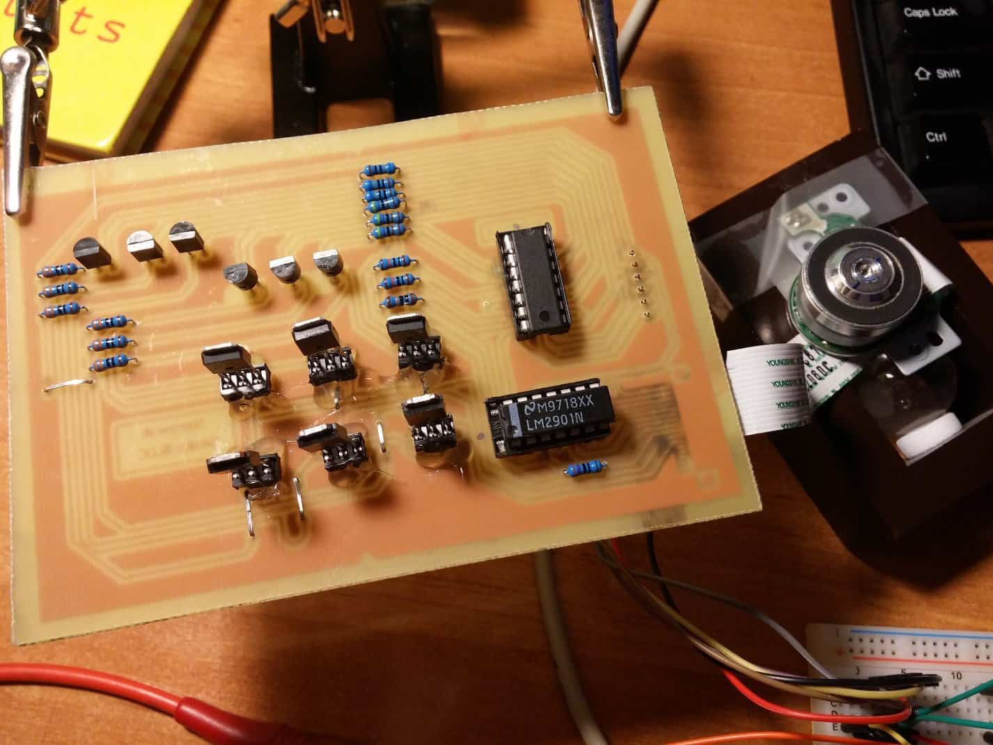

Sterownik udało się złożyć. Chodzi całkiem dobrze, jednak nadal przy dłuższej pracy grzeją się tranzystorki irfu9024. Nawet zrobiłem swoją pierwszą płytkę 🙂 Teraz myśle jak sterować nim przez I2C z innego układu.
Brawo 🙂
To są obudowy przeznaczone do radiatorów. Gołe mają z pewnie z 40°C/W, a wtedy wystarczy silniczek od golarki by robiły się gorące. U Ciebie nie mają nawet szans odprowadzić ciepła przez nóżki do ścieżek, bo wstawiłeś je wysoko podstawki 🤯 Ale przede wszystkim przyczyna: sterowanie bramek jest marne. Z powodu powolnego przełączania przez sporą część okresu PWM robią za oporniki 🙁 Ale.. pierwsze koty za płoty.
Weź oscyloskop i sprawdź jak długa jest " półka " na bramkach podczas przełączania kluczy, a na przyszłość pomyśl o porządnych driverach. To dzisiaj taniocha - trzy malutkie scalaczki zamiast tych tranzystorków i masz 6 linii sterowanych prądami ponad 1A w impulsie.
