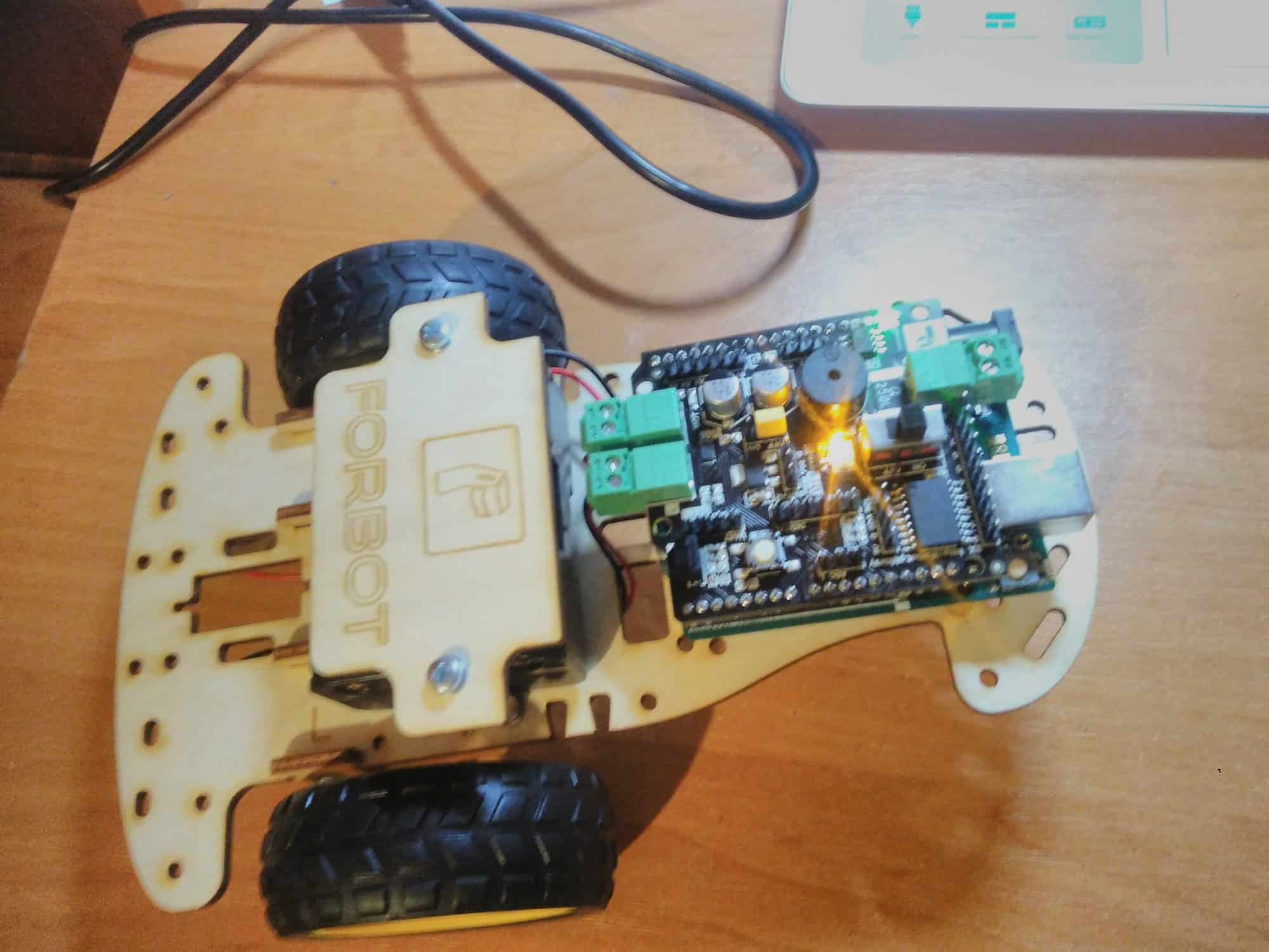

goszek29, a co dokładnie dzieje się, gdy odłączysz robota od komputra? Wszystko się wygasza, czy diody na shieldzie i Arduino nadal się świecą? Na ten moment nie mam jeszcze pomysłu, co to może być - to pierwszy przypadek tego typu. Mam jednak nadzieje, że szybko znajdziemy rozwiazanie 😉
Witam,
po odłączeniu robota od komputera robot przestaje działać, zaczyna migać dioda 13, dioda obecności zasilania i zasilania silników cały czas się świecą.
Jeżeli chodzi o baterie sprawdziliśmy, pomimo że wyglądały dobrze zmieniliśmy na nowe. Problem pozostał. Co do zachowania się robota po odłączeniu od komputera diody od zasilania świecą się bez zmian. Jedynie dioda 13 zaczyna migać i robot przestaje działać. Spróbujemy wymienić Arduino Uno.
goszek29, wygląda jakby faktycznie Arduino się nie programowało poprawnie... Będę wdzięczny za informację jak układ zachowuje się z inną płytką. Będziemy myśleć wtedy dalej, gdzie może być problem. Elektronicznie raczej wszystko jest sprawne, skoro przy zasilaniu USB całość działa poprawnie. Może to kwestia jakiś połączeń... Powiedz tylko proszę jeszcze dla pewności, który dokładnie program wgrywacie do robota?
DZIAŁA z nową płytką. Ciężko wyjaśnić tą sytuacje ponieważ przed złożeniem robota używaliśmy tej płytki do innych projektów i nie mieliśmy problemu. Jeżeli chodzi o program to próbowaliśmy z czujnikami przeszkód test nr.2.
DZIĘKUJEMY BARDZO za pomoc i poświęcony nam czas.

Robię wszystko krok po kroku według kursu, ale silniki nie chcą pracować przez sheina. Sprawdzałam już czy silniki w ogóle działają za pomocą kursu arduino - działają. Kod arduino jest identyczny, nawet skopiowany, by wyeliminować wszelkiego rodzaju błędy przy przepisywaniu. kable zostały włożone BEZ IZOLACJI, lecz nadal nie działa. Po wgraniu poniższego kodu, lampka miga, a silniki nawet nie drgną.
#define L_PWM 5
#define L_DIR 4
#define R_PWM 6
#define R_DIR 9
#define LED 13
void setup() {
//Konfiguracja pinow od mostka H
pinMode(L_DIR, OUTPUT);
pinMode(R_DIR, OUTPUT);
pinMode(L_PWM, OUTPUT);
pinMode(R_PWM, OUTPUT);
pinMode(LED, OUTPUT); }
void loop() {
//Obroty silnika przez sekundę do przodu z prędkością 100
digitalWrite(L_DIR, 0);  //Ustawienie kierunku
analogWrite(L_PWM, 150);  //Ustawienie predkosci
digitalWrite(LED, 0); //Zmiana stanu diody
delay(1000); //Opoznienie 1 sekunda
//Zatrzymanie silnika na sekundę
analogWrite(L_PWM, 0); //Wylaczenie silnika
digitalWrite(LED, 1); //Zmiana stanu diody
@lazimita witam na forum 🙂 Czy masz odpowiednio założoną zworkę, która doprowadza zasilanie do silników na shieldzie? Czy zasilasz układ z koszyka i 6xAA?
