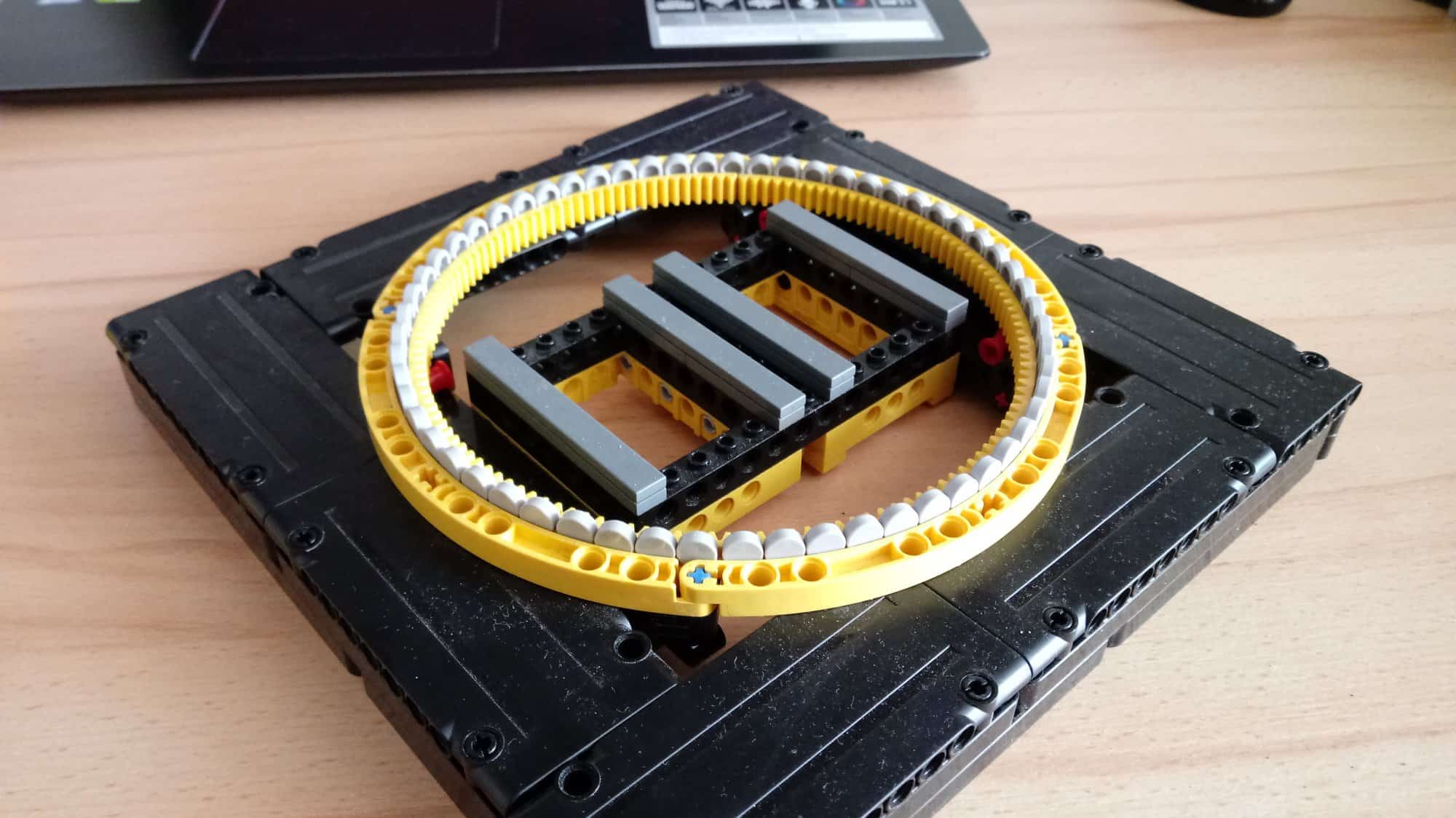

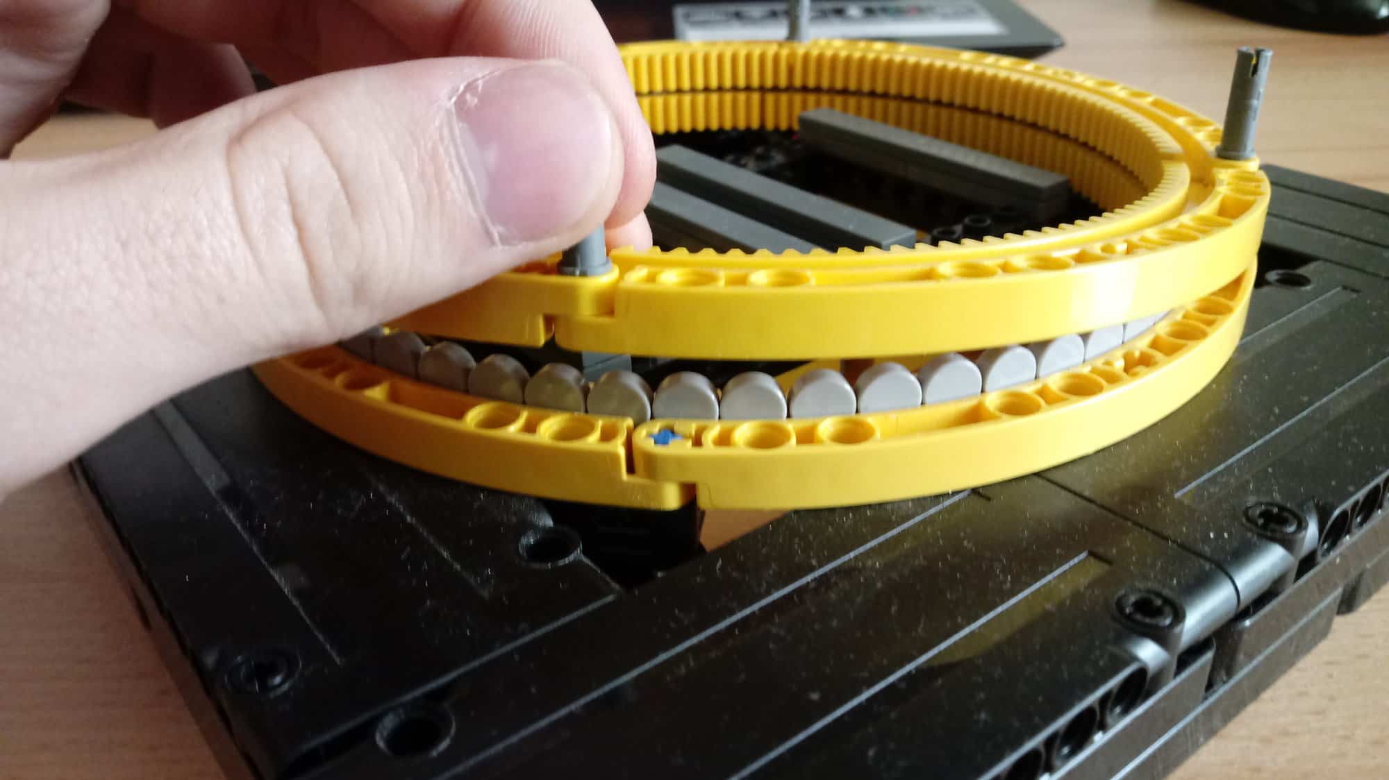

1) Pojedynczym łożyskiem walcowym wypełnionym 60 małymi okrągłymi płytkami o 8mm śr. każda.
Mowa tutaj o LEGO czy to są elementy nie będące klockami? Mógłbyś pokazać jak to dokładnie wygląda?
Mowa o Lego, a wygląda to tak:
