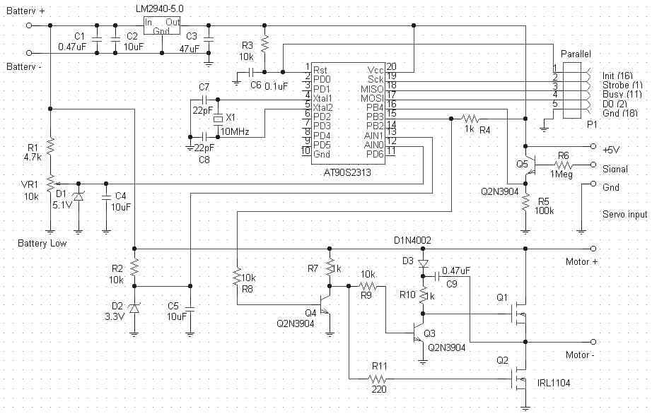

       jak dla mnie można zrezygnować z rezystora R2.
Pojemność zamontowana blisko mikroprocesora pomiędzy masą a zasilaniem jest niezbędna .
Natomiast jeśli nie korzystasz z przetwornika ADC można pozbyć się C4.
Z tym iż to tylko moje propozycje ,może  wypowie się kol. Marek.

Daje linka do strony z "dobrym" sterownikiem PWM średniej mocy. Osobiście sprawdzonym przez moją skromną osobe.

http://www.jiggerjuice.info/electronics/projects/motorcontroller/dc-motor-controller.html
apaczenko1993
    Gdybyś chciał analizować ten schemat przedstawiony to nie patrz na całość znaczy warto bo sa tam fajne konkretne funkcje np.kontrola rozładowania baterii itp.
Ale jeśli chodzi o stopień mocy z drajwerem PWM to całość jest w prawym dolnym rogu schematu.

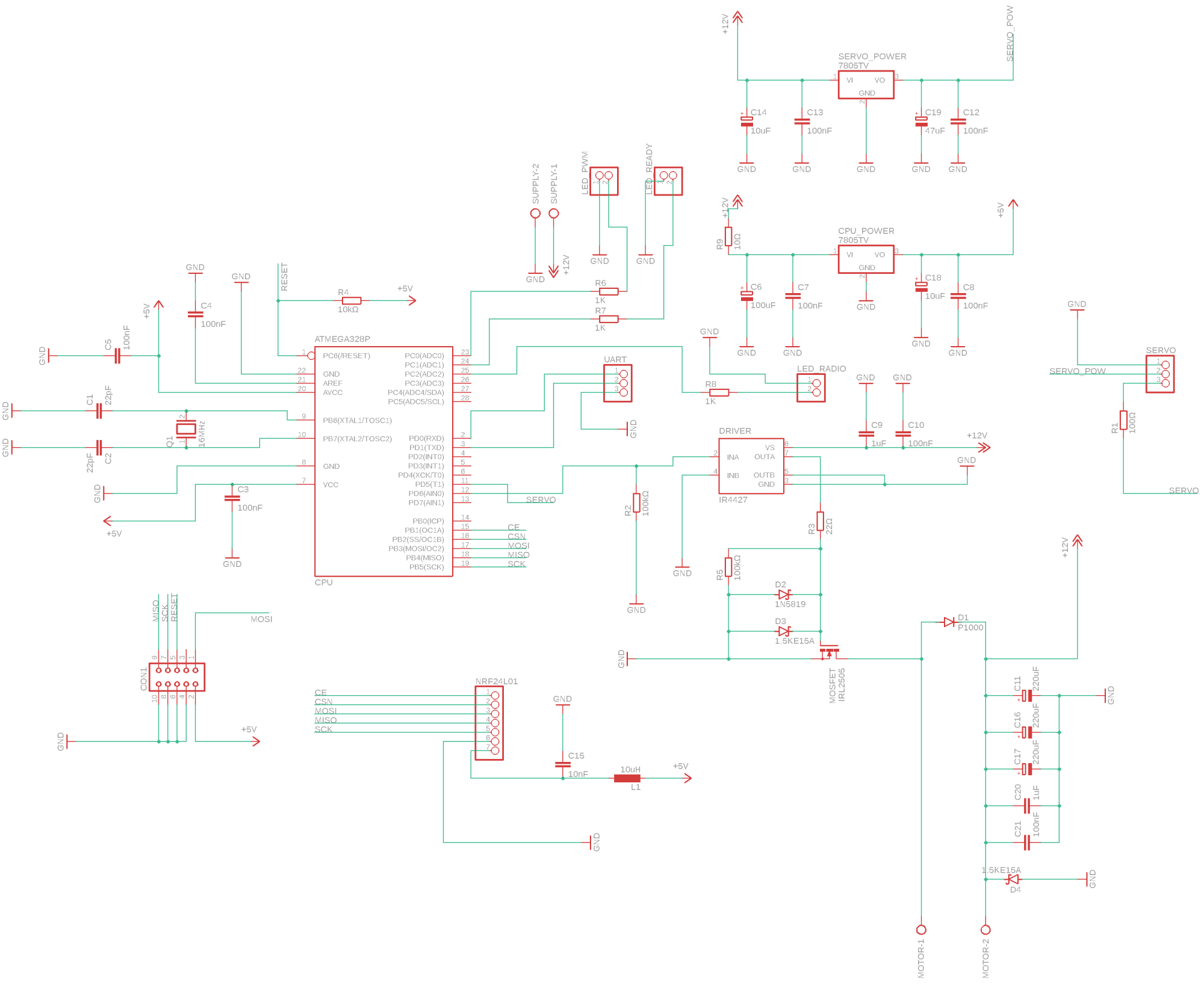

Panowie, nareszcie dodaję następną wersję schematu sterownika 🙂 Skoro ktokolwiek widzi tam błędy to proszę wytykać, dzięki czemu będę mógł się wiele nauczyć bo patrząc na Was to w projektowaniu PCB jestem totalnym amatorem . W razie czego mogę wrzucić cały projekt Eagle.
Tak więc od początku.  Długość łódki to około 60 cm a szerokość ok 30 cm. Cały kadłub mam wydrukowany na drukarce 3D. Lecz po przemyśleniach sądzę że lepiej zrobić ten sterownik z Waszą pomocą porządnie i od tej pory nie będę zwracał uwagi na wymiary płytki. Jakie elementy będą miały się tam znaleźć to się znajdą. Jak zajdzie potrzeba to łódkę zamodeluje się od nowa, większą.  Moduły radiowe jakie chcę wykorzystać to: Moduł radiowy nRF24L01+ PA LNA 2,4GHz - transceiver THT z którym komunikuje się przez SPI. Ten moduł mam już "ogarnięty" w 100% a i jego zasięg wynoszący nawet 300 metrów mnie zadowala. Co do kontroli stanu pakietu chciałem wykorzystać dedykowany miernik baterii do pakietów 3S z buzzerem a następnie wylutować buzzer i podpiąć pin buzzera do któregoś pinu atmegi w sterowniku. Następnie w momencie gdy otrzymałbym na danym wejściu logiczną 1 czyli +5v to sterownik wyśle do pilota informację że bateria jest rozładowana. Na weekend postaram się wrzucić kilka zdjęć.
Moim zdaniem schemat jest już na poziomie pozwalającym na przejście do etapu rysowania płytki. Gdybym miał jeszcze trochę podyskutować, to w temacie pomiaru napięcia akumulatora - zostawiłem go sobie na deser. Moduł alarmowy - nawet jeśli już jakiś kupiłeś - lepiej zostaw w spokoju, może przyda się do jakiegoś kolejnego projektu bo a) nie wiadomo jak tam jest sterowany buzzer i nie ma gwarancji, że będziesz mógł jego pin podciągnąć bezpośrednio pod procesor, b) wygodniej będzie dysponować informacją "analogową" z własnego źródła danych czyli lokalnego ADC. Przy tej wielkości schemacie rozszerzenie go o dwa oporniki niczego nie zmienia, a pozbywasz się dyndającego gdzieś na drutach obcego modułu alarmowego. Tak więc aby wyposażyć Twój kombajn w pomiary analogowe powinieneś zrobić dwie rzeczy:
  • doprowadzić odpowiedni sygnał do ADC,
  • ochronić ADC przed śmieciami na +5V.
Pierwsza z tych rzeczy to prosty dzielnik z dwóch oporników, jaki wstawiasz między +12V a GND. Liczysz oporniki (oba w zakresie 10-51k) tak, by doprowadzały do któregoś pinu analogowego (ADC3?) nie więcej jak 5V przy maksymalnym napięciu akumulatora. Mając LiPol 3S możesz teoretycznie dostać 12.6V więc przyjmij, że wtedy ADC "zobaczy" nie więcej jak 4.6-4.8V. Dokładny współczynnik nie jest ważny, i tak kupujesz oporniki kilkuprocentowe a kalibracja systemu w czasie uruchamiania kodu będzie dobrym ćwiczeniem z pomiarów 🙂 Oprócz dwóch oporników potrzebujesz jeszcze filtrowania tego sygnału: dajesz kondensator rzędu 1uF równolegle do dolnego opornika dzielnika. W ten sposób dostajesz filtr dolnoprzepustowy wycinający i uśredniający jeszcze po stronie analogowej "schodki" produkowane na zasilaniu przez modulator PWM i silnik.
Druga ze wspomnianych spraw to zapewnienie przetwornikowi ADC spokojnej pracy. W AVRach bloki analogowe zasilane są na szczęście z osobnego pinu AVCC i na nim trzeba się skupić. Na schemacie, pomiędzy strzałkę +5V a kondensator C5 musisz wstawić element, który wytnie szpile i inne ew. zakłócenia biegające po linii +5V. Będą się one brać z samej pracy procesora, ale też w takim środowisku jak tutaj będą indukować się przez powietrze i laminat z okolic stopnia mocy. Daj więc szeregowo we wspomniane miejsce albo mały dławik 10-22uH albo opornik 10-22R. Dławik jest trochę lepszy, bo tłumi lepiej większe częstotliwości ale z kolei jest elementem czułym na pole magnetyczne i w pewnych sytuacjach może nawet pogorszyć zasilanie AVCC. Jego położenie (orientacja) zaczyna być krytyczne w okolicach dużych prądów i optymalne PCB jest nie do przewidzenia w pierwszym podejściu. Opornik w wersjach "poor-men" działa wystarczająco dobrze i nie sprawia niespodzianek.
Acha, mając oba piny magistarali I2C wolne (myślę o SDA/SCL), wyciągnąłbym je na dodatkowe złącze i podciągnął opornikami 10k do +5V, bo za miesiąc, gdy już ogarniesz co najważniejsze może Ci przyjść ochota na pomiary temperatury, wilgotności czy jakiś inny ciekawy czujnik umieszczony na łodzi lub nawet podpięcie małego wyświetlacza OLED i zabawa z wyświetlaniem parametrów pracy (liczba ramek odebranych/straconych, siła sygnału radiowego, wysterowanie PWM, napięcie zasilania itp). Poza tym przecież nie jest powiedziane, że płytka będzie wyłącznie pływać. To może być dobra baza do innych projektów, dodatkowe złącze nic nie kosztuje a nie musisz lutować drutów do gołych padów procesora. Na złączu daj +5V, GND i linie I2C. Jeśłi masz jakiś wolny pin portu, możesz go wypuścic na kolejny (piąty?) pin tego złącza, nigdy nie wiadomo co tam ktoś będzie potrzebować..
Acha, odepnij wyjście OUTB od masy. To nie jest dobry zwyczaj przywieranie wyjść do czegokolwiek. Wymusiłeś stan niski na wejściu INB i OK, a OUTB jest mocno sterowane z wewnątrz czipu i niech tak zostanie.
Wszystkie moje drony mają buzzer na pokładzie informujący o uzbrojeniu/gotowości kontrolera do lotu, alarmie akumulatora itp. Być może warto - jeśli płytka będzie umieszczona i zabudowana pod pokładem - wstawić podobne coś tutaj. LEDów nie widać a po załączeniu zasilania będziesz mógł zrobić biip pokazujący gotowość (i np. nawiązanie kontaktu radiowego) albo różnorodne bip-bip-bip informujące o jakimś problemie. To się przydaje. Więc jeśli nie masz jeszcze dość, wstaw jakiś mały tranzystor npn (opornik w bazie!) i biper 5V w jego kolektorze, sterowane z któregoś wolnego pinu procka. To także "nic nie kosztuje" a na płytce nie musisz nawet buzzera umieszczać tylko małe złącze. Sam głośniczek możesz wyciagnąć gdzieś na pokład żeby było lepiej słychać.

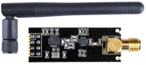

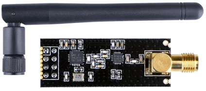

Jak chcesz fizycznie zamontować moduł radiowy? Czy bedzie leżał na Twojej płytce (mocowanie?), czy na kabelkach gdzieś obok? Czy moduł ma zintegrowaną antenę czy raczej wymaga czegoś zewnętrznego na kablu? Masz już tę antenę? Jej poprawny (lub zły) montaż może kilkukrotnie zmienić zasieg.
Niniejszym, po wprowadzeniu powyższych poprawek dysponujesz schematem na którym zrobiłeś wszystko co potencjalnie można było zrobić by układ działał poprawnie i stabilnie. Czeka Cię zatem PCB. Tutaj będziesz musiał procyzyjnie odróżnić część cyfrowo-sterująco-pomiarową od stopnia wyjściowego. Pogrupuj elementy zgodnie z tym podziałem, gdzie z oczywistych względeów elementem pośrednim będzie driver bramki. W podział wchodzą też kondenstaory na zasilaniach. Możesz też w celach roboczych przerysować sobie schemat tak, by było widać ten podział, bo kluczowym jest zrozumienie którędy a) będzie płynął prąd silnika, b) którędy będą płynąć impulsy zasilania bramki. Jeśli te obwody zrobisz dobrze, reszta będzie kaszką z mleczkiem. Pamiętaj, że prąd płynie w zamkniętych oczkach więc przykładowo prąd silnika wypływa z "+" akumulatora przez złącze +12V na płytce, złącze silnika (tam i z powrotem) dren tranzystora, źródło tranzystora, ścieżkę masy do pinu "-" złącza zasilania i ujemnego zacisku akumulatora. Ten obwód musisz wydzielić z całego PCB jako krytyczny. Zapomnij o zalewaniu masą wszystkiego co się rusza. Płytka będzie wymagała fizycznego odseparowania mas opisanego oczka od masy procesora i połączenia ich tylko w jednym, dobrze dobranym miejscu. Topologicznie na PCB skup blikso siebie elementy: złącze zasilania, złącze silnika, dioda i MOSFET. Niech ścieżki łączące te elementy bądą krótkie i szerokie a masa będzie jedną "wyspą" miedzi w której osadzisz źródło MOSFETa i złącze zasilania z aku. Do tej wyspy podłączysz później masy procesora i drivera. Pokaż schemat (3.1?) po ostatnich poprawkach i.. zaczynaj 🙂 Wrzucając ew. rysunki PCB nie pokazuj na razie ścieżek a tylko samo rozłożenie elementów (placement). To wystarcza by ocenić (wprawnym okiem 😉 ) poprawność tego kroku i rokowania na przyszłość. Pamiętaj, że w zasadzie każda płytka jest pewnym kompromisem między wymaganiami elektrycznymi a mechanicznymi. Połączenia prądowe powinny byc krótkie i szerokie, ale wzajemne rozmieszczenie elementów, ich wymiary, mocowania lamiantu, radiatory itp rozpychają wszystko i trzeba wiele aspektów brać pod uwagę. Od razu zakładaj jakieś umieszczenie tranzystora na radiatorze (pionowy czy poziomy, jak duży, jego montaż, śruby, otwory), otwory mocujące płytkę (np. 4xM3 w rogach?) itd itp. Wprowadzanie tego później to rewolucja i ogromna strata czasu. Dobra, dość trucia, masz ciekawsze rzeczy do roboty 🙂

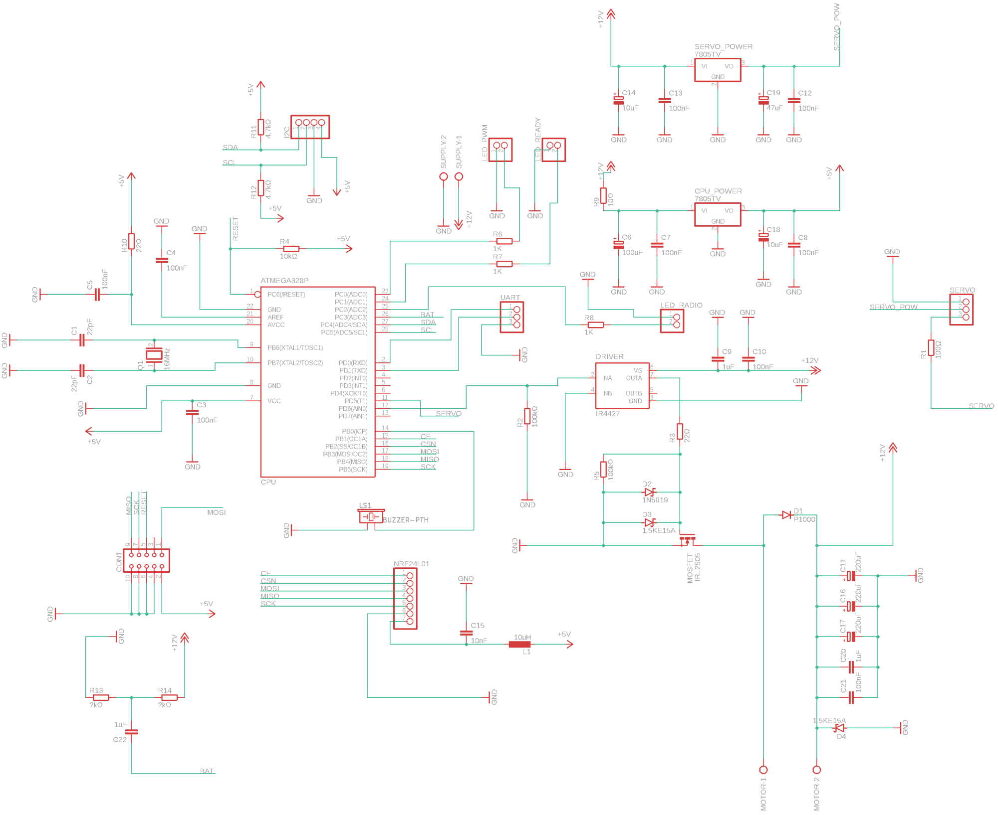

Panowie z góry przepraszam za kilka dni zwłoki lecz byłem w delegacji i nie miałem dostępu do swojego laptopa. Odpowiadając na pytania i porady. Rzeczywiście pomiar stanu baterii zrobię na dzielniku napięcia, choć na ten moment ich oporność będzie nieznana póki nie zrobię odpowiednich testów 🙂 również wyprowadziłem linie I2C z +5V oraz GND. Moduł radiowy którego chcę użyć ma wbudowany wzmacniacz wraz z wkręcaną anteną którą chcę "wystawić" poza obudowę pionowo, zdjęcie poglądowe w załączniku, będzie on podłączony do konwertera napięcia 5V na 3,3,V a następnie do złącz na płytce PCB . Na ten moment nie mam projektu kadłuba gdyż łódkę zamierzam zrobić większą, choć najpierw chciałbym wiedzieć jak duża płytka PCB mi wyjdzie.
Lekko poprawiłem swój schemat i myślę że teraz powinien być prawidłowy. Mam też kilka przemyśleń odnośnie chłodzenia tranzystora, wiadomo że płytka będzie zamknięta w szczelniej obudowie bez dostępu do świeżego powietrza czy zwykły radiator wystarczy (wrzuciłem zdjęcie radiatora który posiadam) . Czy nie powinienem pomyśleć o chłodzeniu wodnym?
Jeśli schemat będzie rzeczywiście prawidłowy dziś w nocy wezmę się za rozmieszczenie elementów na płytce PCB 🙂
