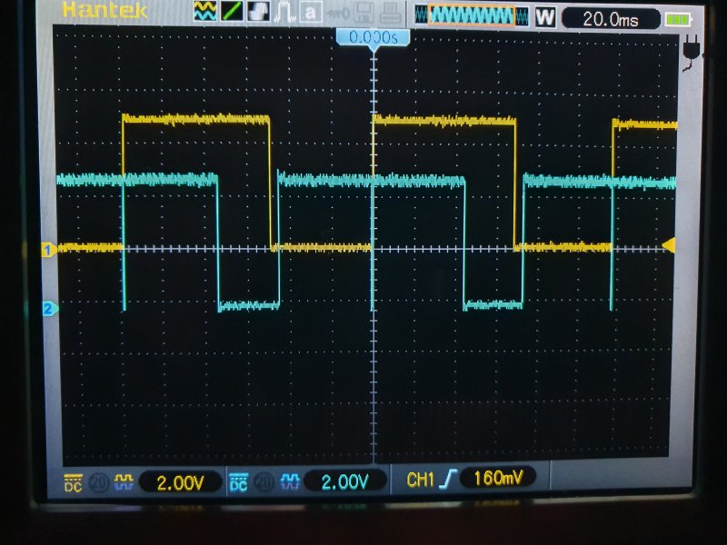

Jest jakiś przełom,
Mianowicie natrafiłem wcześniej na taki oto przykład, z nettigo
Cytat
z ciekawości pobrałem tę bibliotekę tam umieszczoną , to już 3 biblioteka o nazwie DS18B20.. a każda wcześniejsza była inna.
http://akademia.nettigo.pl/ds18b20/DS18B20.zip
Przerobiłem nieco kod dostosowując do tej właśnie, i w rezultacie mogę powiedzieć że osiągnąłem zapętlenie bez przerwy (w loop).
Patrząc na oscyloskop widzę że teraz funkcja pobierania temp wykonuje się raz, ale w miedzy czasie są 2 funkcje dla wyświetlania. ..tak to rozumiem.
przypominam żółty to dla ds a niebieski dla led8seg.
dla pomiaru 2 DS18b20 to czas około 70ms, dla 2 wyświetlaczy z tm1637 czas około 43ms. W sumie około 118ms na obecną chwilę.
Edytowano przez szczepulek
Dużo za dużo. Już robiłem wyliczenia, napisze jeszcze raz:
Uruchomienie pomiaru to wysłanie 2 bajtów: SKIP_ROM (0xCC), CONVERT (0x44) co trwa trochę ponad 1 ms (0,064*8*2) do tego reset, presecne (poniżej 1 ms), razem 2ms.
Odczyt temperatury, razem z CRC (dużym błędem jest czytanie tylko TEMP_L i TEM_H, zwierasz magistralę i większość bibliotek odczytuje 0, jakie mogą być skutki zależy od urządzenia) to łącznie 11 bajtów: SKIP (0x44), read_scratchpad (0xbe), 8 bajtów danych, 1 crc. Odczyt 11 bajtów to czas poniżej 6ms (0,064*8*11) + 1 ms reset, presence czyli ok 7ms.
Twoje 70ms to stanowczo za dużo, coś ma zrobione niezbyt dobrze.
O tym już pisałem, jak dla mnie za dużo. Zmiana biblioteki łatwa nie będzie, właściwie to jest niemożliwa. Obsługę TM1637 trzeba to napisać praktycznie od nowa. Czy użyjesz I2C, czy timera to już inna sprawa, z I2C będzie łatwiej. Sprawdź czy I2C ma bufor nadawczy (UART ma, chyba 64bajty, I2C 32 bajty, można spodziewać się, że I2C też ma bufor). Jeśli bufor jest wielkości liczby danych, które chcesz wysłać (może + 1 na adres) to pakujesz dane do I2C i wszystko leci ina przerwaniach, jeśli bufor za mały, to go zwiększ ale pamiętaj, że w arduino poszli na łatwiznę i o wielkości bufora nadawczego i odbiorczego decyduje ta sama definicja, więc trochę RAM zniknie.
Przyznam, że jak mam poprawiać niedociągnięcia bibliotek Arduino, to wole napisać je sam od nowa.
te serial.print "nabijają" niepotrzebnie czas. Zacznij od zwiększenia prędkości z 9600 na 115200. Niestety na UNO/MEGA itp o 921600 możesz zapomnieć, bo kwarc ma 16MHz (czemu nie 20? Mega może do 20 działać, fakt, ze M8 który był pierwotnie max 16 ale czemu nie zmienić?) gdyby miał 18,4321MHz to 921600 działa bez problemu. Kolejna opcja zwiększyć bufor (niestety, odbiorczy też się zwiększy). Teraz chyba zaczynasz widzieć, że UNO to zabawka i rozsądne minimum to ArduinoMEGA choć ja bym użył raczej AVRmega1284 z 16kB RAM.

okej, siadłem dzisiaj na chwilę, problem miałem z prawidłowym połączeniem ze sobą (na razie) Arduino Mega 2560 z czujnikami i wyświetlaczami LED, jako nadajnik na serial'u, oraz Arduino Uno do odbioru na SoftwareSerial.h
Pierwsza sprawa, oba moduły muszą być połączone masami (GND) by krzaczków nie było, druga sprawa logiczna ale łatwo coś przeoczyć.. prędkość musi być taka sama po  obu stronach. Co do wieeeeeluuuuu poradników i przykładów, 99% ich nie działa lub jest niepełny opis/kod. Najwięcej pomógł mi opis:

Umieszczam poniżej kody źródłowe dla mega2560 jako nadajnik serial pomiarów, obsługujący cz.temp i wyświetlacze, oraz kolejna płytka to arduino uno jako odbiorca danych. Domyślnie ma być to ESP 8266-12E
Kolego RFM dziękuje ci za pomoc, "na szybko" musiałem coś ustrugać by działało jako-tako. W wolnym czasie bez nacisku teraz zasiegnę do twoich rad by ulepszyć działanie całego układu, celowo nie pisze że tego kodu, wymagającego napisania od nowa.
Zamieszczam ten kod by osoby jak ja początkujące, i nie mogące się połączyć po serialu nie błądziły po stronach bezwartościowych, lub poruszających temat bez łopatologicznego pokazania że to działa i dobrze odbiera dane.

Co do zapisu danych na serwer, rozwijam soft
Dodałem obsługę NTP oraz pomiar czau wykonania pętli głównej. O różnicach czasu wysyłania danych na Thingspeak a własnych serwer lokalny lub zdalny napisałem w artykule o odczycie licznika ORNO, więc tu nie będę tego powtarzał, kto jest ciekaw sam przeczyta i pewnie będzie w szoku. Interesujące dla @szczepulek może być informacja o czasie wykonania pętli głównej. W przypadku programu do licznika ORNO jest to ok 60us, zwiększa się do 500..600us w czasie odpowiedzi na zapytanie GET (serwer HTTP). Max czas, przy wyłączonym thingspeak, nie przekracza 2ms. Naturalnie na UNO czy MEGA czasy te będą zdecydowanie dłuższe, spodziewałbym się tak ok 10 razy, ale 20ms jest jak najbardziej do zaakceptowania.  Gdy czas wykonania przekracza 50ms, należy zastanowić się nad zamianą sposobu działania programu, być może trzeba sięgnąć po RTOS. Przekroczenie 100ms, nazwałbym "skandalem". Oczywiście wiele programów może działać gdy pętla wykonuje się kilka czy kilkadziesiąt sekund ale warto pamiętać, że czas reakcji człowieka to ok 100ms. Jak program reaguje z opóźnieniem 500ms to wyraźnie to widać i obsługa urządzenia jest nieprzyjemna.
Człowiek to człowiek, gorzej gdy trzeba reagować na zdarzenia z urządzeń zewnętrznym, np zapytania z serwerów czy po UART. Wiele protokołów (np SAS) dopuszcza maksymalny czas na odpowiedź 100ms. Akurat z tym problemem pewna grupa osób (na szczęście nie grupa trzymająca władzę) nie mogła sobie poradzić z przesyłaniem danych w sieci lokalnej w 100ms. Czasem się udało, czasem nie. W konsekwencji nie można było przez SAS dokonywać operacji finansowych. Problem był złożony i trzeba było robić protezy. Po raz kolejny nieudolność programistów dysponujących GHz i GB trzeba było wspomagać małym uC z MHz i kB.
Na koniec mogę napisać, że soft ORNO jest napisany kiepsko. Odpowiedź przychodzi w ok 50ms. jak dla mnie to wieczność. Nie wiem jakim problemem było napisać odpowiedź na zapytania w przerwaniu? Jeszcze na 8051 nie miałem problemu aby odpowiedzieć na zapytanie w ok ms.
