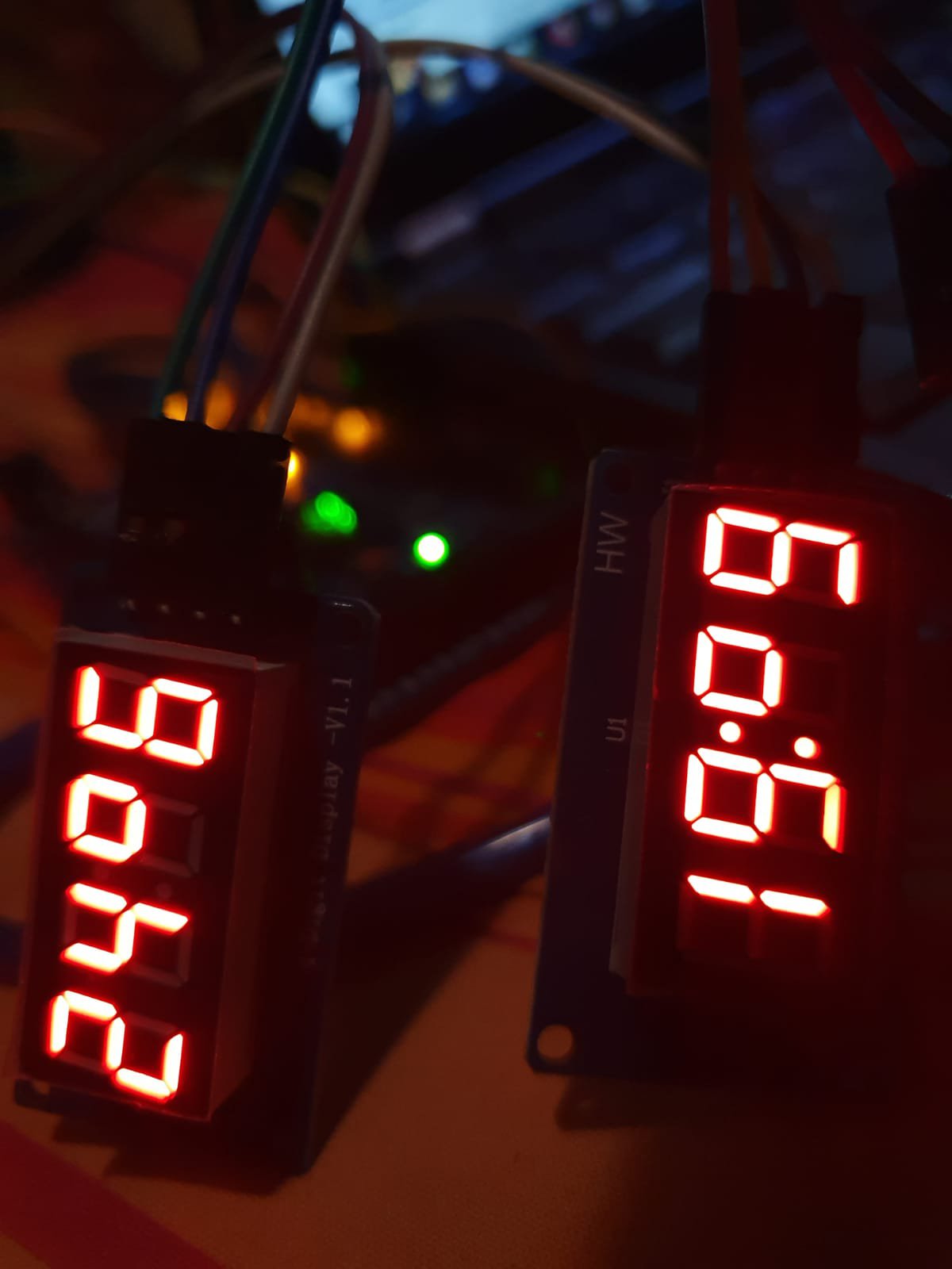

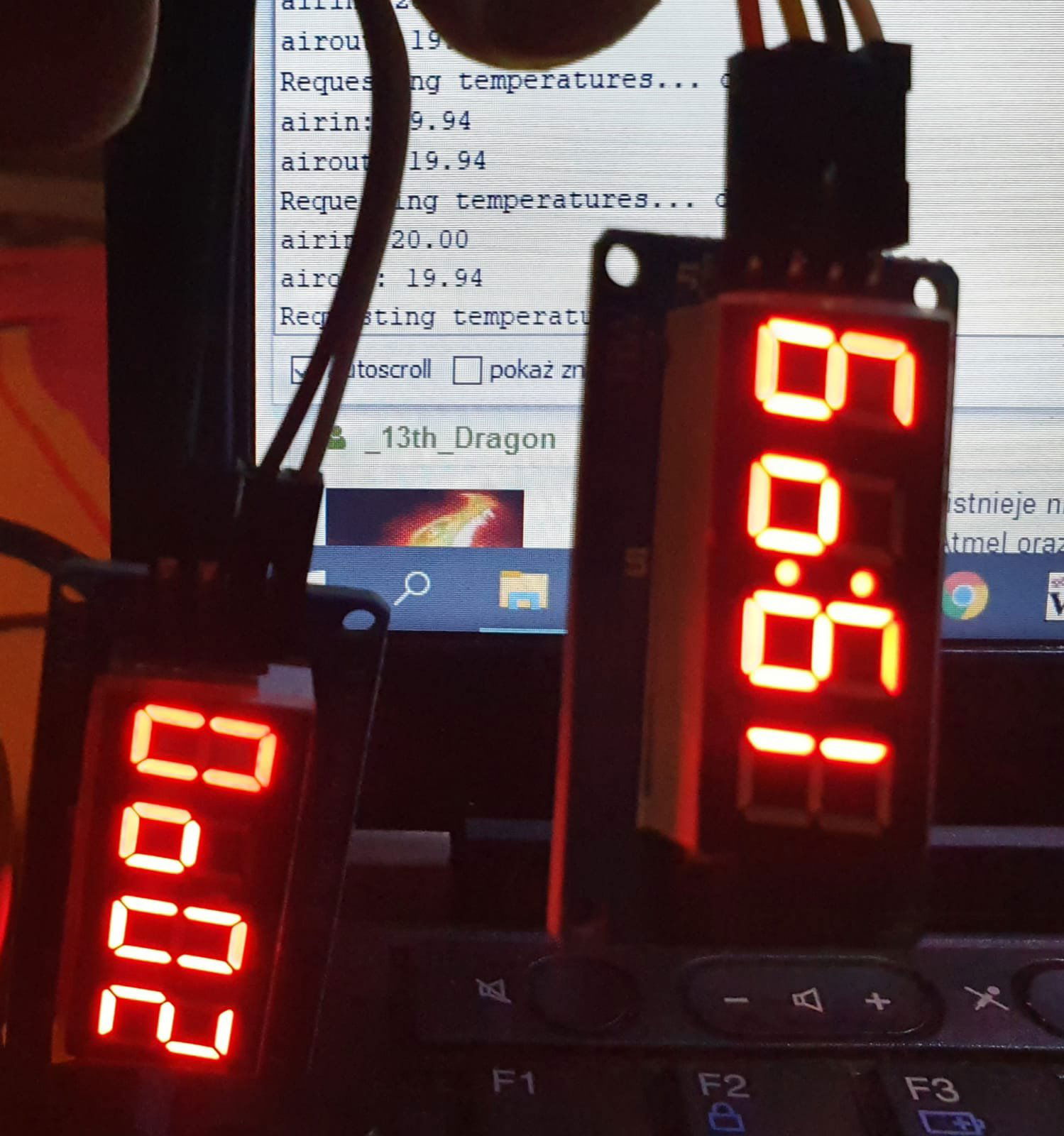

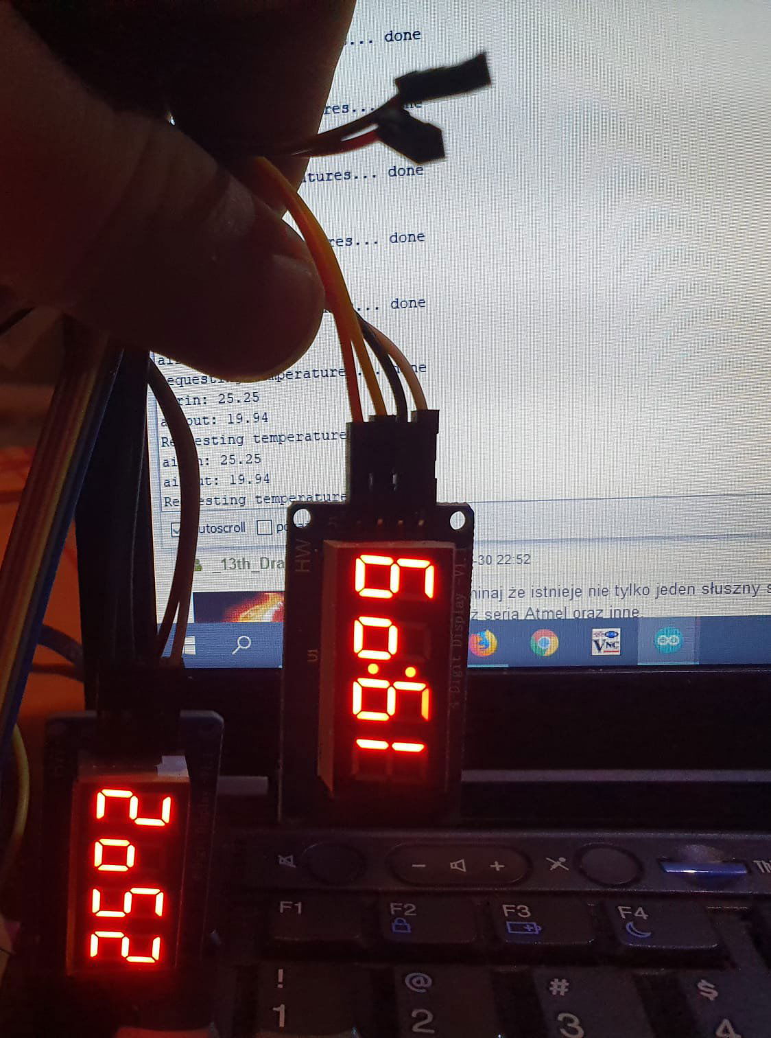

i fotki jak to wygląda

Zmierz czas obiegu pętli głównej.
O tyle mnie to ciekawi, że tego typu program, nawet na AVR, powinien wyrabiać się w czasie poniżej 1ms. W kodzie, który pokazałeś jest to niemożliwe, bo arduinowe biblioteki TM1637 i 1-Wire blokują program na czas komunikacji, a 1-Wire dodatkowo zawiesza przerwania dlatego jestem ciekaw czasów. Tego typu kod, na ARM (STM32) wykonuje się w czasie poniżej 1us oczywiście nie gdy korzystasz z arduinowych bibliotek , wtedy" para idzie w gwizdek" i czy to AVR 16MHz czy ARM 480MHz czas wykonania pętli jest praktycznie taki sam. Robiłem kiedyś takie porównanie dotyczące wyświetlaczy graficznych, wyniki udostępniłem na Elektrodzie. Później praktycznie taki sam test przeprowadził ktoś inny, potwierdzając moje wyniki. Źle napisany program (biblioteka) nie zadziała szybciej (albo zadziała niezauważalnie szybciej) na szybszym (nawet kilka tysięcy razy) CPU. Doświadczyłem tego dziś na RPi. Źle napisane biblioteki (słynny Adafruit) powodują, że RPi (ponad 1GHz) wykonuje zadanie kilkadziesiąt razy wolniej niż AVR 8Mhz!
Jak natrafisz na biblioteki Adafruit, to traktuj je jako demo. Użytek z nich żaden, czy to na AVR czy RPi. Napisane są wyjątkowo beznadziejnie. Nawet nie ma co poprawiać, trzeba je napisać od nowa.
Jak chcesz dam Ci kody obsługi 1-Wire, które nie zawieszają przerwań a co ciekawsze,  mogą obsługiwać komunikacje na przerwaniach, co prawda nie dla overdrive, ale termometry nie obsługują tego trybu..

Postaram się teraz wprowadzić proponowane zmiany do obsługi czujników. Nadal nie daje mi spokoju ta rozdzielczość pomiaru 😕
oto i kod wykorzystany do pomiarów w tym momencie:
#include <TM1637Display.h>
#include <OneWire.h>
#include <DallasTemperature.h>
#define ONE_WIRE_temp_in 2 //pin dla 1 czujnika ds18b20
#define ONE_WIRE_temp_out 3 //pin dla drugiego czujnika
#define CLK1 5 //wyswietlacz nr1 8segm.4-cz dla wejscia powietrza - temp
#define DIO1 6 //wyswietlacz nr1 8segm.4-cz
#define CLK2 7 //wyswietlacz nr2 8segm.4-cz dla wyjscia powietrza - temp
#define DIO2 8 //wyswietlacz nr2 8segm.4-cz
TM1637Display display_1(CLK1, DIO1);
TM1637Display display_2(CLK2, DIO2);
OneWire oneWire_in(ONE_WIRE_temp_in);
OneWire oneWire_out(ONE_WIRE_temp_out);
DallasTemperature sensor_airin(&oneWire_in);
DallasTemperature sensor_airout(&oneWire_out);
void setup(void)
    Serial.begin(9600);
    Serial.println("Dallas Temperature Control Library Demo - TwoPin_DS18B20");
    sensor_airin.begin();
    sensor_airout.begin();
   display_1.setBrightness(0x0a); //jasnosc wysw nr 1 nizej 2
   display_2.setBrightness(0x0a); // -||-
pinMode(40, OUTPUT); // czas trwania dla DS18b20
pinMode(44, OUTPUT); //czas trwania dla LED-wysw
void loop(void)
    uint8_t wysw1LED[] = { 0x00, 0x00, 0x00, 0x00 };
    uint8_t wysw2LED[] = { 0x00, 0x00, 0x00, 0x00 };
    Serial.print("Requesting temperatures...");
       digitalWrite(40, HIGH); //start pomiaru odczytu DS18B20
    sensor_airin.requestTemperatures();
    sensor_airout.requestTemperatures();
    Serial.println(" done");
    Serial.print("airin: ");
    Serial.println(sensor_airin.getTempCByIndex(0));
    Serial.print("airout: ");
    Serial.println(sensor_airout.getTempCByIndex(0)); //wyswietla w serial monitor, ostatecznie bedzie usuniete
  int  airinCalkow = sensor_airin.getTempCByIndex(0)*100; //pozbycie sie kropki w wyniku pomiaru xx.xx
  int  airoutCalkow = sensor_airout.getTempCByIndex(0)*100; //podobnie dla drugiego pomiaru
       digitalWrite(40, LOW); //koniec pomiaru odczytu i przeliczenia na calkowita liczbe
  //obsluga wyswietlania pierwszego wyswietlacza dla czujnika 1 ,szczegulna uwage nalezy zwrocic na prawidlowe odwolanie sie do uint, i display
       digitalWrite(44, HIGH); //start wyswietlanie wartosci na led_tm1637
  wysw1LED[0] = display_1.encodeDigit(airinCalkow/1000%10); //wyswietla cyfre dziesiatek z pomiaru cz.1 na wyswietlaczu pierwszym
  wysw1LED[1] = display_1.encodeDigit(airinCalkow/100%10); //wyswietla cyfre jednosci z pomiaru cz.1 na wyswietlaczu pierwszym
  wysw1LED[2] = (SEG_A | SEG_B | SEG_F | SEG_G); // znak stopni zamiast kropki ktore brak w wyswietlaczu ktory posiadam
  wysw1LED[3] = display_1.encodeDigit(airinCalkow/10%10); //pierwsza cyfra czesci dziesietnych
  display_1.setSegments(wysw1LED); // wyswietlenie  temperatury na pierwszym wyswietlaczu
  //obsluga wyswietlania drugiego wyswietlacza dla czujnika 2
  wysw2LED[0] = display_2.encodeDigit(airoutCalkow/1000%10); //wyswietla cyfre dziesiatek z pomiaru cz.1 na wyswietlaczu pierwszym
  wysw2LED[1] = display_2.encodeDigit(airoutCalkow/100%10); //wyswietla cyfre jednosci z pomiaru cz.1 na wyswietlaczu pierwszym
  wysw2LED[2] = (SEG_A | SEG_B | SEG_F | SEG_G); // znak stopni zamiast kropki ktore brak w wyswietlaczu ktory posiadam
  wysw2LED[3] = display_2.encodeDigit(airoutCalkow/10%10); //pierwsza cyfra czesci dziesietnych
  display_2.setSegments(wysw2LED); // wyswietlenie  temperatury na pierwszym wyswietlaczu
         digitalWrite(44, LOW); //koniec pomiaru wyswietlania na 2 szt modulu LED wyswietlacz tm1637
