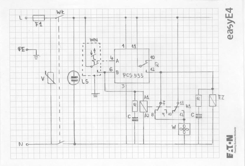

Nie mam pomysłu jak przerobić mój układ, na bazie przekaźnika czasowego PTM232. Na chwilę obecną działa to wszystko na zasadzie. Naciskam wyłącznik nożny > otwiera się elektrozawór (określony czas w przekaźniku) > zawór się zamyka. Tyle że elektrozawór jest podłączony pod kompresor (który sam się włącza żeby uzupełnić ciśnienie) z zbiornikiem 5l i z stałym ciśnieniem 2bary. Jest to dla mnie dość głośne i mało wygodne rozwiązanie.
A potrzebuje stworzyć układ który będzie działać na takiej zasadzie. Naciskam wyłącznik nożny > uruchamia się dmuchawa > puszczam wyłącznik >(dmucha pracuje cały czas) otwiera się elektrozawór, przez określony czas w przekaźniku > elektrozawór się zamyka i dmuchawa się wyłącza.
Posiadam cyfrowy przekaźnik czasowy PTM232 i znalazłem jeszcze w moich duperelach przekaźnik czasowy PCS-533

Powinno dać się to zrobić, na tym PTM232 + przekaźnik pomocniczy, ale potrzeba kilku informacji. Natomiast trzeba sobie zdawać sprawę, że jakby nie patrzeć, na PTM232 jest prostym przekaźniku czasowym. Trudno zbudować sterowanie, oparte o jeden przycisk/stopkę. Tak czy siak trzeba by dodać przełącznik, Praca/STOP dla bezpieczeństwa.
1. jaka jest ta stopka/pedał nożny? Plastikowa czy metalowa, no i jaki przełącznik jest w środku NO czy NO/NC?
2. jakiego typu są w rzeczywistości wejścia START, Reset, bramka PTM232? Producent niestety na silę, widzę chciał upchnąć instrukcję na skrawku papieru toaletowego, i nie ma najważniejszej informacji, czyli czy wejścia są sterowane względem fazy L, neutralnego N, czy uniwersalne czyli L/N?

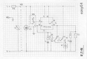

Tak kombinowałem i wykombinowałem coś takiego:
Zamiast PTMa wybrałem jednak programowalną czasówkę PCS 533 F&F, plus przekaźnik pomocniczy.
Ale po kolei.
Układ zabezpiecza zwarciowo bezpiecznik F1, a przepięciowo warystor V na napięcie 350V. Stanowi on też zabezpieczenie gdybyśmy trafili, na taki rodzynek jak 400V w gniazdku 230V. ?! 😮 Zdarza się naprawdę. Warto zastosować sobie dwutorowy wyłącznik WŁ plus wskaźnik neonowy LS, daje to możliwość pewnego wyłączenia napięcia zasilania 230V podczas manipulacji, oraz wizualną sygnalizację, że układ jest pod napięciem.
Ponieważ układ jest zasilany 230V, warto, a nawet trzeba podłączyć obudowę metalowej stopki do przewodu PE. (ochrona przeciwporażeniowa).
Układ w założeniu działa tak:
Po naciśnięciu stopki, wyzwalany jest przekaźnik pomocniczy K1(zapomniałem opisać na schemacie), który włącza wentylator, przez styki 11-12, oraz podaje sygnał wyzwalający (zbocze narastające) na wejście B czasówki PCS 533. Ze względu na prostotę układu, musimy niestety przytrzymać stopkę przez czas, który zaprogramujemy sobie w czasówce jako ROZRUCH. Po upływie tego czasu, zamknie się styk NO(11-12) PCS 533 i zasili elektrozawór, wtedy możemy puścić stopkę. Spowoduje to przełączenie się styków przekaźnika pomocniczego K1 i zasilanie wentylatora przez styki 7-8 K1 oraz 11-12 PCS 533. Jednocześnie opadające zbocze na wejściu B spowoduje odliczanie czasu PRACY, po upływie którego układ przejdzie w stan początkowy.
W razie potrzeby możemy sobie dodatkowo, podłączyć równolegle do cewki elektrozaworu lampkę sygnalizacyjną, co ułatwi wyczucie, kiedy upływa czas ROZRUCHU.
Elementy R i C, stanowią obwody tłumienia przepięć od cewek. Dla 230V AC R to ok 4,7KΩ 1W, a C to 10nf/350V foliowy. Celem stosowania tego układu jest zwiększenie żywotności styków przekaźników.
UWAGA !!
Programu dla PCS 533 jeszcze nie próbowałem napisać. Ogólnie problem jest w tym, że nie ma dostępnej symulacji, i trzeba program testować, w urządzeniu 😞 .
Układ jest koncepcyjny, oparty o DTRkę PCS 533, nie mam możliwości przetestowania, go w praktyce.
Przekaźnik pomocniczy powinien mieć cewkę na 230V AC, i posiadać dwa tory. Niektóre przekaźniki posiadają wbudowane obwody tłumiące, na zaciskach cewki, niektóre nie, więc elementy R i C są opcjonalne, zależnie od komponentów jakie użyjemy do budowy. Bez nich też będzie działać.

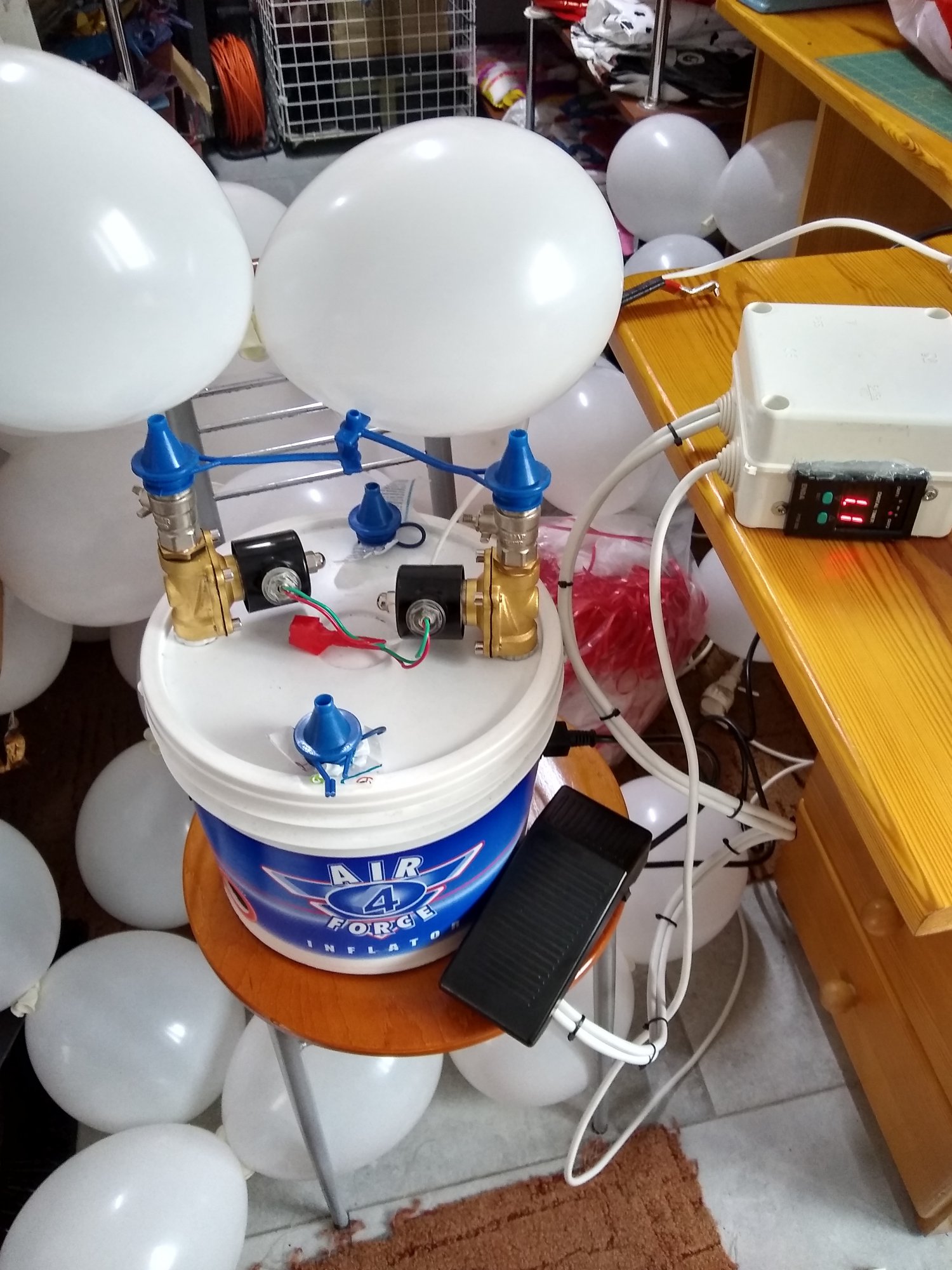

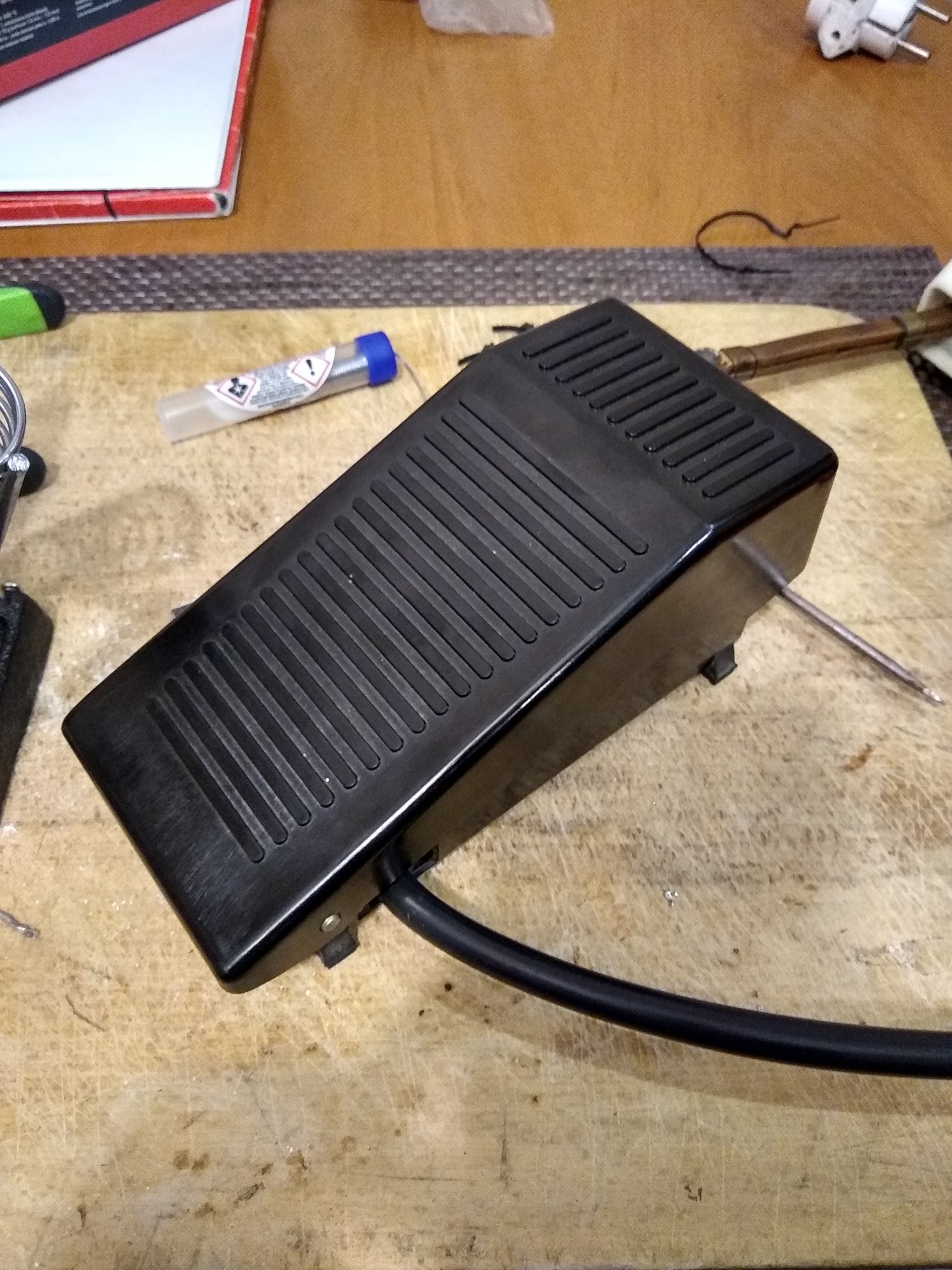

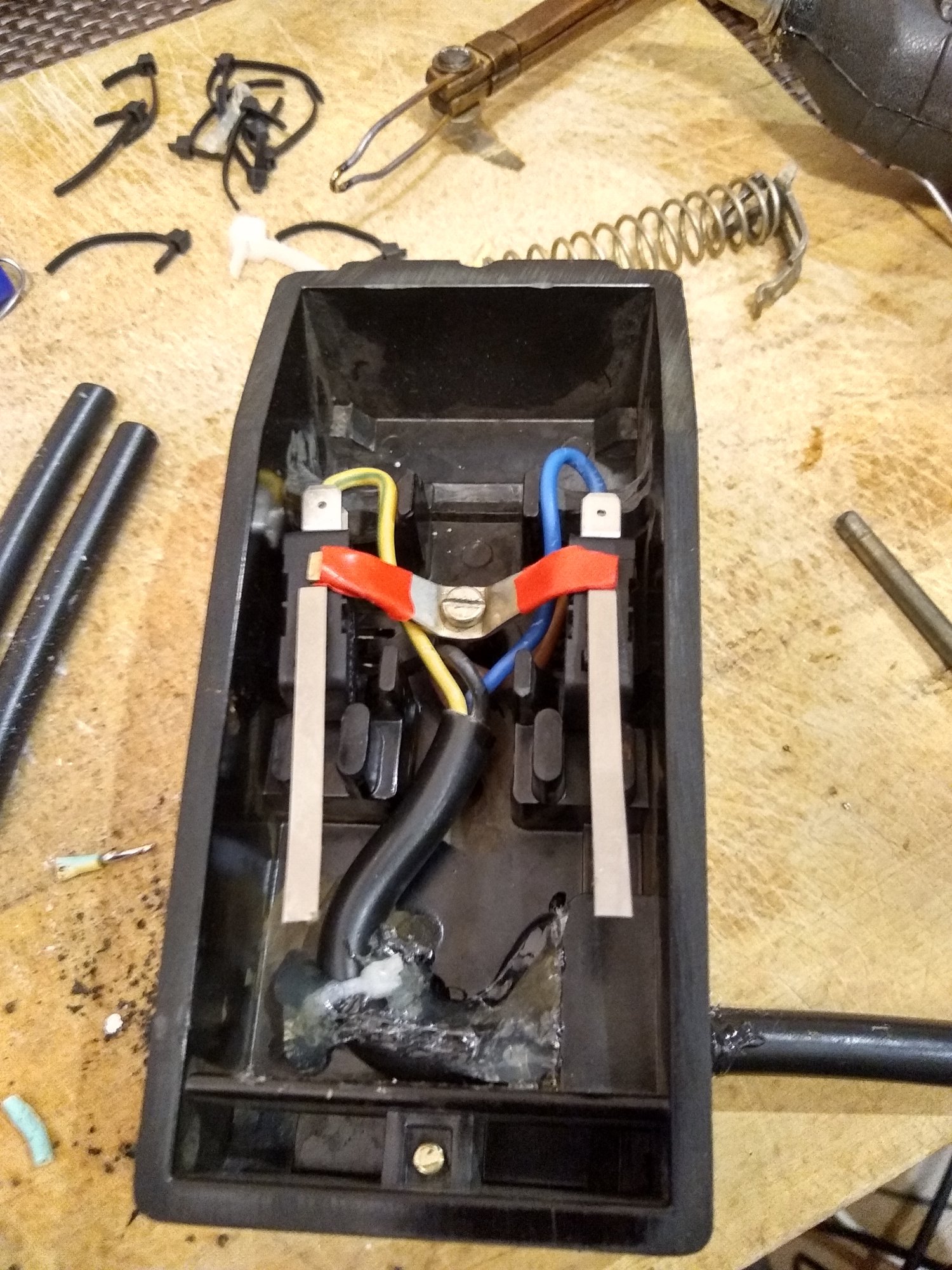

Projekt skończony, już ma za sobą około tysiąca balonów i dziś zmieniłem tylko kabel do stopki, bo na zdjęciu całości widać jeszcze 2 kable które przez to były sztywne. Do elektrozaworów dołożyłem zawory kulowe, którymi mogę skalibrować przepływ powietrza żeby w każdym był taki sam. Zostałem przy PTM232 i przerobiłem stopkę od starej maszyny do szycia gdzie idealnie przypasowały mikrowłączniki. Stopka działa w pozycji 0 off 1 on (pompka) 2 on (PTM).
